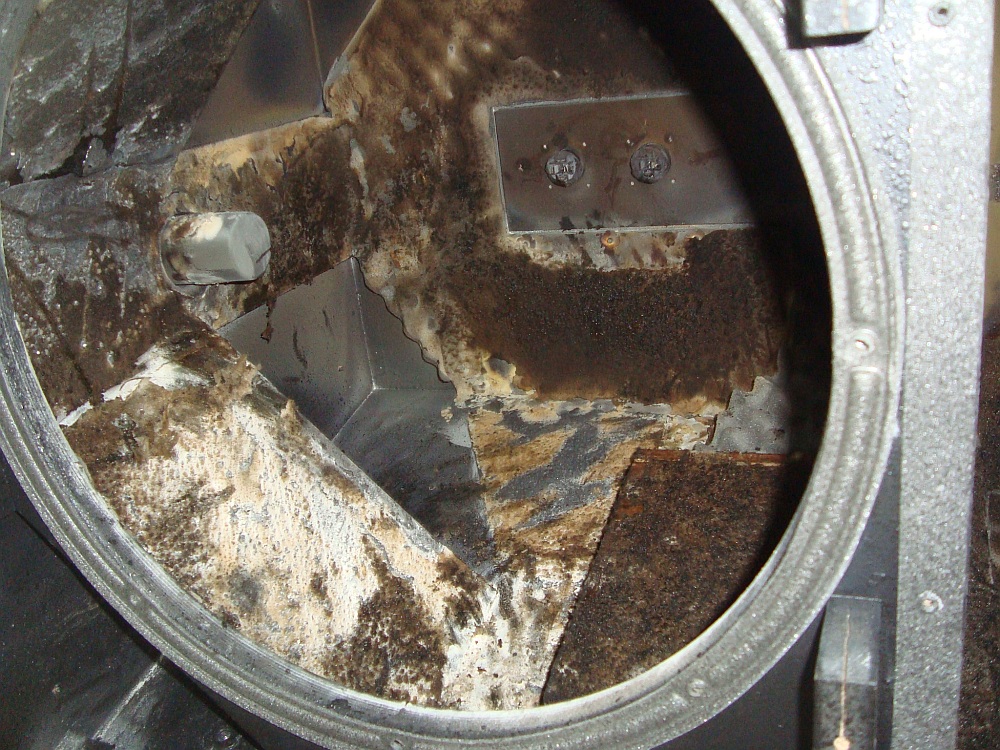

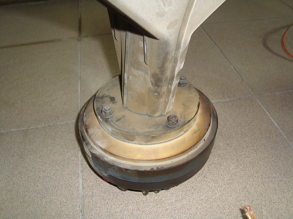

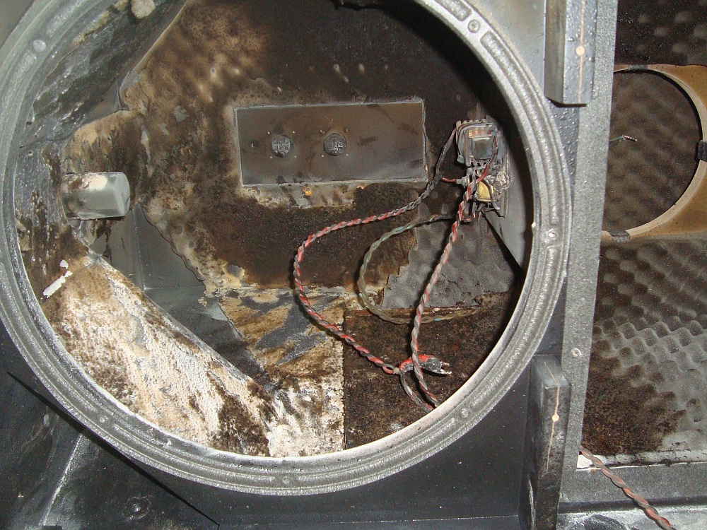

Tineti minte ca va spuneam de fiecare data ca prostiile astea chinezesti sunt un "accident waiting to happen"?
Uitati ce puteti face un cu o astfel de prastie combinata cu un DJ iubitor de culoare rosie.
Rezultatul putea fi un incendiu de toata "frumusestea" cu morti si raniti.

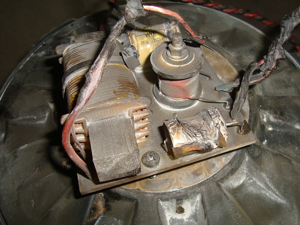

Amplificatorul a crapat, ca tras un partz care a facut sa explodeze condensatorii de 250V de pe filtru si a dat foc la boxa.

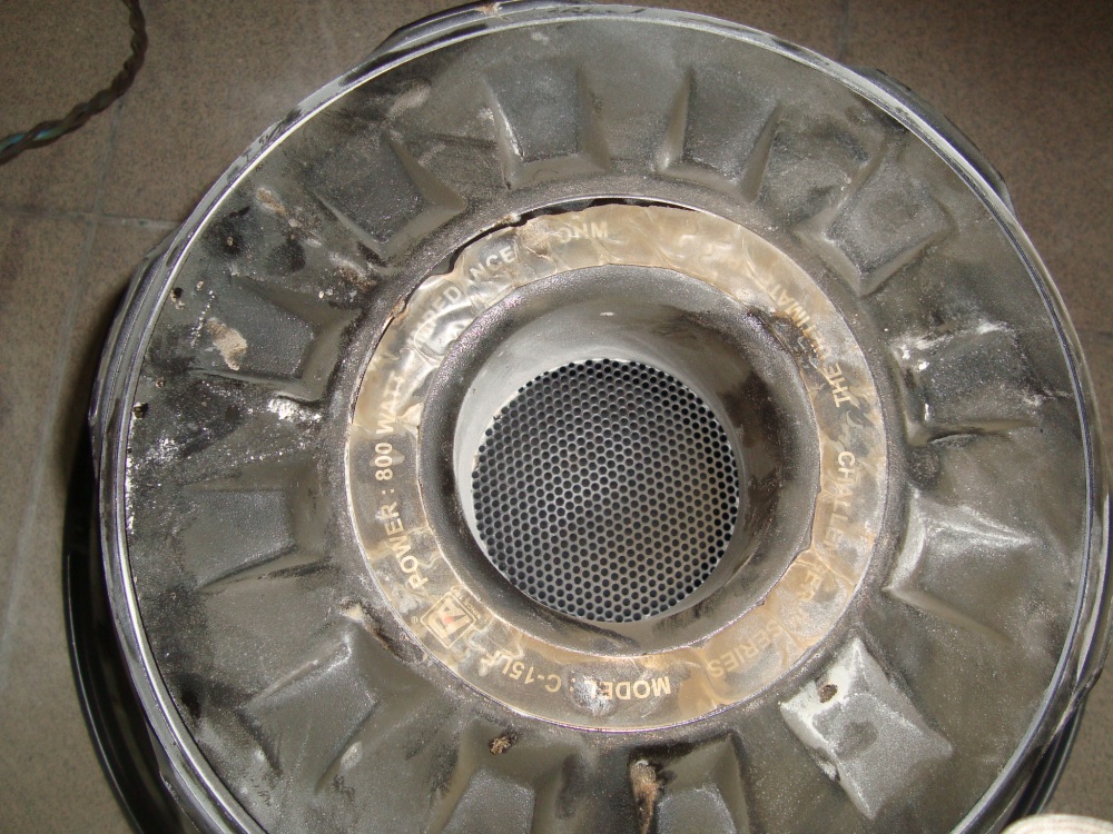

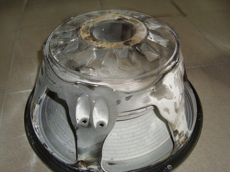

Wooferul (P-audio C15-ELF) si driverul (P-audio BM-D750) functioneaza in continuare in ciuda aparentelor.
Morala povestii.
NU MAI CUMPARATI CHINEZARII ! Puteti sa riscati viata proprie si a altor persoane.

Vad ca a ars buretele in interiorul incintei. Cum a luat foc daca difuzoarele sunt inca intregi?

Denis Vintan scrie:
Au explodat si au luat foc condensatorii. Ambii !!

Alexandru Tiberiu scrie:
Despre ce amplificator este vorba ?
Sunt convins ca utilizatorul are 95% din vina ... si mai ciudat mi se pare ca la asa difuzoare sa folosit un filtru de toata jena ...
condensatoare de 250V, cam la ce tensiune crezi tu ca se strapung aia? macar taci daca esti pe langa. Vrei sa-ti arat filtru EV cu condensatoare de 100V?
Ca fapt divers, ultimul Behri a crapat datorita retelei, au fost 250V la priza, pe o sarcina de 4 ohmi si-a dat duhul. Voi stiti ca in amplifurile Behri, T.amp si BT tranzistorii finali au diferente de beta si de 50%? cand intr-un amplif maxim admisibil e 5%. Asta spune multe despre atentia producatorului asupra calitatii
 Subiectul mesajului: Re: Atentie la aparatele de sudura chinezesti !
MesajScris: Joi Feb 07, 2013 10:42 pm
de ce ti se pare ca e de toata jena
bobinele si condensatorii sunt Schmidbauer. LA ora actuala unul dintre producatorii de TOP din domeniul subansamblelor utilizate de marii producatori de scule audio. Posesorii de Dynacord si EV, uitati-va pe filtre :wink: (cei care aveti liveX si TourX nu va obositi, aveti chinezarii prin ele)
Bobina are sarma de 1.4 pe miez de FeSi orientat (cel mai bun existant pe piata) iar condensatorii sunt pe 250 de V
Filtrul este un 12 dB/ octava pe ambele sectiuni.
Sectiunea de L-pad este executata separat si nu se vede in aceste poze.
un filtru complex nu inseamna automat un filtru mai bun, ci niste difuzoare cu un raspuns mai prost pe care proiectantul incearca sa le compenseze prin diverse artificii.
Amplificatorul in cauza este un model foarte popular printre utilizatorii romani. E o chinezarie vanduta de o firma de profil si care exista pe piata sub mai multe denumiri.
Sfatul meu: Decat sa cumparati mizerii, mai bine cumparati SH. De aceeasi bani luati ceva mai fiabil si mai putin periculos.
