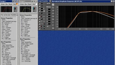

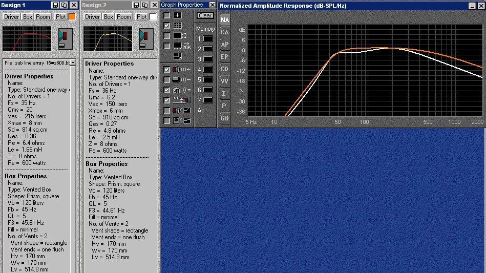

grafic comparativ
Selenium 15WS600 graficul portocaliu
RCF 15G401 graficul alb
Am postat normalized amplitude response din simplul motiv ca RCF se foloseste de o mica smecherie tehnica pentru a maslui simularile.
Am obsoervat-o acum un an de zile tot in timpul unei comparatii asemanatoare, moment in care am fost acuzat ca as modifica graficele in favoarea difuzoarelor comercializate de noi. Va asigur ca nu este cazul !
Smecheria consta in construirea difuzoarelor cu impedante intermediare , sub 8 ohmi in realitate. Daca urmariti Re-ul, aproape toate difuzoarele lor il au extrem de scazut - in zona de 4 ohmi Aceasta smecherie modifica simularile in sensul ca se ridica sensibilitatea artificial, find un fapt cunoscut ca programele simuleaza aplicand 2.83V pe sarcina simulata ceea ce pentru RCF inseamna ca se aplica o putere mai mare de 1W pe acea sarcina.

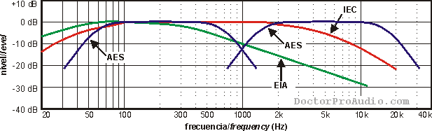

LUCIAN LADARIU scrie:
Mircea....unde ai vazut tu putere AES la eminence kappa15lf?
ma scuzi am uitat un mic detaliu
Eminence a schimbat ratingul difuzoarelor in 2002 cand a modificat puterile declarate la toate modelele in sus
au trecut de la AES la EIA
atasez mai jos graficul benzii de masura pentru mai multe variante de standarde de masura
ce ai sa observi este ca EIA furnizeaza valori de putere chiar mai mari decat AES deoarece se masoara pe o banda de frecvente mai ingusta
deci e putin mai rau decat credeai pana acum
stiu ca unii vor considera asta antireclama dar asta este realitatea, toate datele sunt disponibile online in cataloagele producatorilor si pot fi verificate de catre oricine.

o mica precizare
mentionez ca nu sunt de acord sa existe aceste 3 standarde de masura simultan pe piata deoarece creeaza confuzie
ideal ar fi sa se alinieze toti producatorii si sa adopte acelasi standard unitar.
totusi, contrar asteptarilor , cel mai corect mod de a declara puterea unui difuzor este standardul EIA deoarece se apropie cel mai mult de puterea care ar trebui sa o aiba un amplificator pentru a putea exploata la maxim un difuzor.
Consider ca RMS este un standard depasit, MULT prea conservator.
