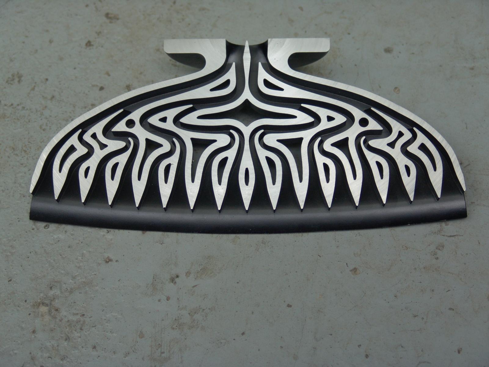

 Subiectul mesajului: Re: Semiclona Cobra 4 Top
MesajScris: Vin Ian 08, 2016 1:47 pm
Mesaje: 130
Localitate: bihor
nu e batut in cuie 12db/oct ,poate fi si 48,important sa sune bine,si sa fie o solutie fiabila,hornul de la turbosound,s-ar putea face pe cnc si pare mai,,lung,,am putea incerca o frezare dupa poza

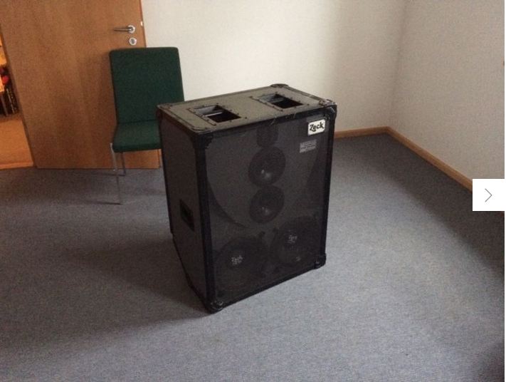

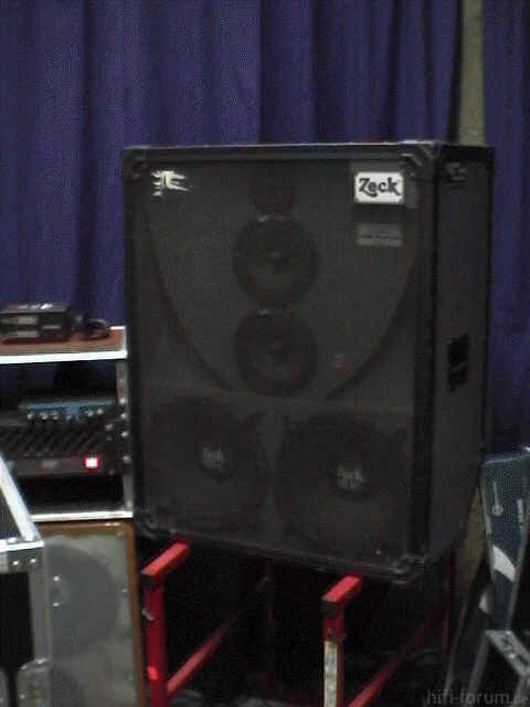

MesajScris: Vin Ian 29, 2016 5:51 pm
asa arata si produs acel proiect .
zeck 1.JPG [ 52.79 KiB | Vizualizat de 4997 ori ]

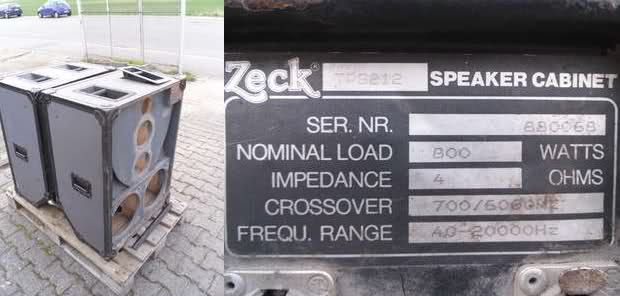

MesajScris: Vin Ian 29, 2016 8:15 pm
Da , cu o mică modificare : varianta finală ( cea din imagine este o incintă Zeck TPS212 ) este configuratie MMT ( Tw este amplasat sus , pentru controlul microfoniilor pe înalte ) iar proiectul original Beck AKUSTIC este MTM adică structură D'Appolito , care oferă câteva avantaje privind dispersia dacă se folosește în filtru o pantă de 24dB ... Pentru cei ce nu știu , Richard Beck si Hans Zimmermann sunt cei doi fondatori ai fostei firme Zeck .
Dacă doriți să vedeți și alte imagini cu Zeck TPS212 , deschideți link-ul urmator :
https://www.google.ro/search?q=zeck+tps ... oQ_AUIBigB
