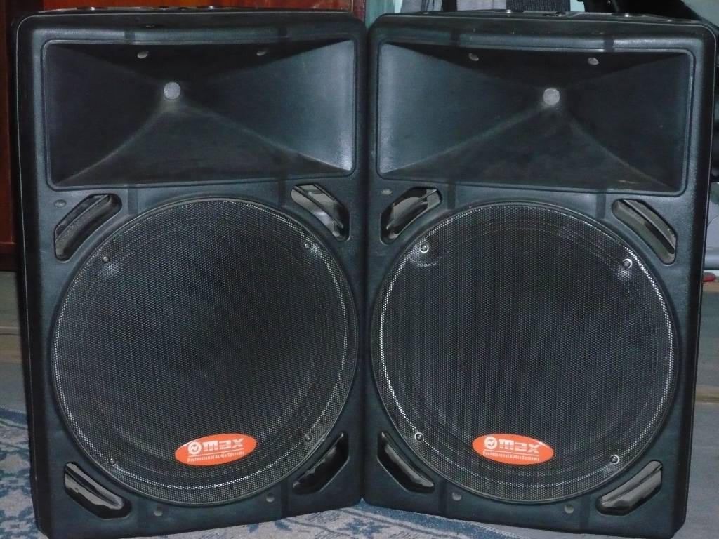

Buna ziua
as dorii sa stiu si eu daca se poate sa-mi pun difuzoare mai puternice in boxele mele
ele sun max SDJ1568,sunt cam slabute si m-ar interesa doar difurile de bas,k driverele de inalte le-am schimbat de curand
Ce ziceti?rezista cutiile astea la BM-15W,de exemplu?
O sa obtin o calitate,cat si putere mai mare a sunetului?
....Va multumesc mult....O zi buna

Salut , am cam facut si eu aceeasi treaba pe care vrei tu sa o faci , 2 incinte abs china sa le zic asa, am pus in ele BMD450 si WN-15R si crede-ma ca se aud foarte bine,in sistem satelit suna excelent dar merg prea bine si full-range,acum depinde de ceea ce faci cu ele.

in principiu se poate
important este sa fie incintele cat de cat rigide

Satelit inseamna ca va trebui folosit impreuna cu un subwoofer. Fullrange-ul are suficient bass ca sa fie folosit si singur, fara subwoofer separat.

BM-15 difuzor? Din ce stiu eu nu exista asa ceva poate WN15 dar vorbeste cu Mircea poate te lamureste el, si ink o chestie, te duci la sonorizari doar cu boxe? sau boxe impreuna cu subwoofer? este foarte important aici pe forum sa specificam detaliile privind sistemul de sonorizare si asta pentru a fi mult mai usor de recomandat difuzoarele potrivite pentru tipul de sonorizare, mai pe scurt daca folosesti doar astea 2 boxe orienteaza-te spre cevaSN-15lf sau E-15lf in functie si de bugetul tau si de aplicatiile tale, iar ca boxa sa se auda si mai bine recomand si o filtrare pe masura dna xpro2, nu vreau sa se creada pe aici ca fac reclama la produsele paudio sau la alte chestii , dar daca echipezi o boxa cu difuzoare bune pune si un filtru bun sa fii multumit de rezultat
