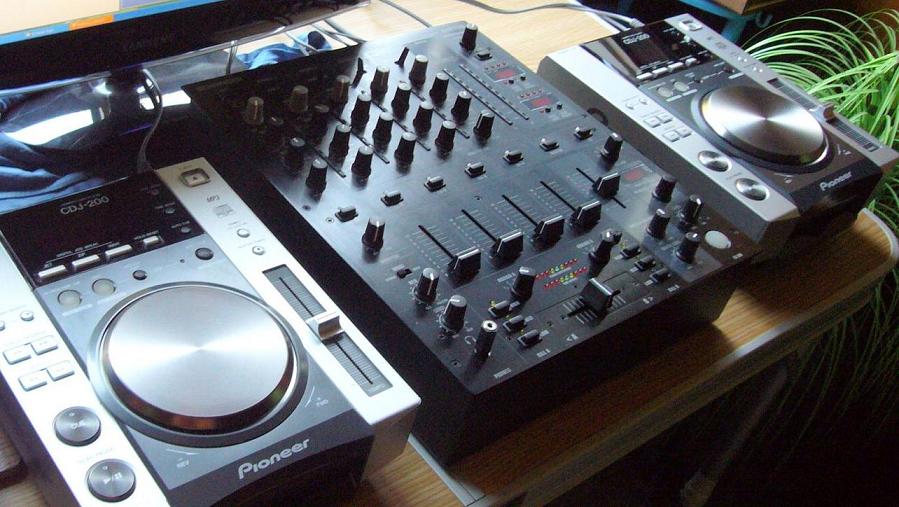

l-am luat de la senia mai mult sa-l testez, lasand la o parte incalzirea e vai de el pe partea de sonor, nu mai vorbesc peste 0 db sau la imbinarea intre basi :cry: . Dupa 5 zile l-am dat inapoi sa-mi iau banii
Uitati prieteni am pus un cut din acel set sa vedeti in ce hal s-a imbinat piesele , pe la secunda 24 e dezastru si atentie, cu doar un led in rosu :
http://www.zshare.net/audio/9470581091882fed/
my pupitru.JPG [ 97.76 KiB | Vizualizat de 6391 ori ]
