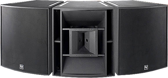

Foarte ciudata aceasta alegere ... ar putea fi posibil , cu conditia ca incinta sa fie de tipul horn-reflex ?
EVH-1152S-43_Engineering_Data_Sheet.PDF [884.99 KiB]
Descărcat de 290 ori
 Subiectul mesajului: Re: Top 15"+1.4" Coaxial bi-amp
MesajScris: Mie Iun 10, 2015 1:19 pm
Din graficul impedantei asa si reiese, incinta este br acordata la aprox 56hz.
MesajScris: Mie Iun 10, 2015 2:38 pm
Era ceva evident :) , in imagine se vad cate doua porturi pe fiecare dintre cele doua laturi verticale .
EV ( de fapt cei de la Altec :) ) au mai folosit acest principiu si la alte incinte , foarte asemanatoare , dar folosind difuzoare coaxiale produse de Altec Lansing .
Studiaza cu multa atentie TOATE atasamentele , vei gasi explicatii suficiente .

cred ca am undeva o poza cu aceasta incinta cu fata demontata
am senzatia ca este mai degraba un waveguide si nu un horn adevarat
MesajScris: Mie Iun 10, 2015 3:04 pm
E horn adevarat , pana in 200Hz .
MesajScris: Mie Iun 10, 2015 3:40 pm
rata de compresie este aproape 1 la 1, Eficienta nu va fi la fel de mare ca si la un horn cu o rata de compresie mai mare asa cum este MT122
MesajScris: Mie Iun 10, 2015 3:46 pm
MT122 este un superhorn ...
