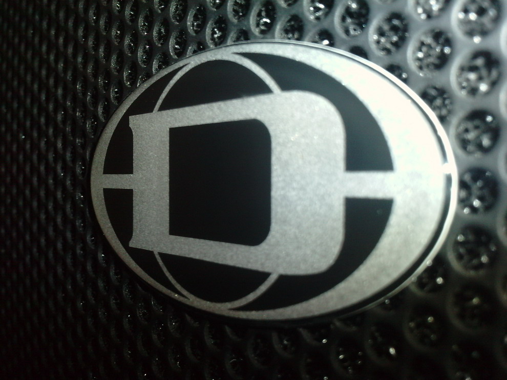

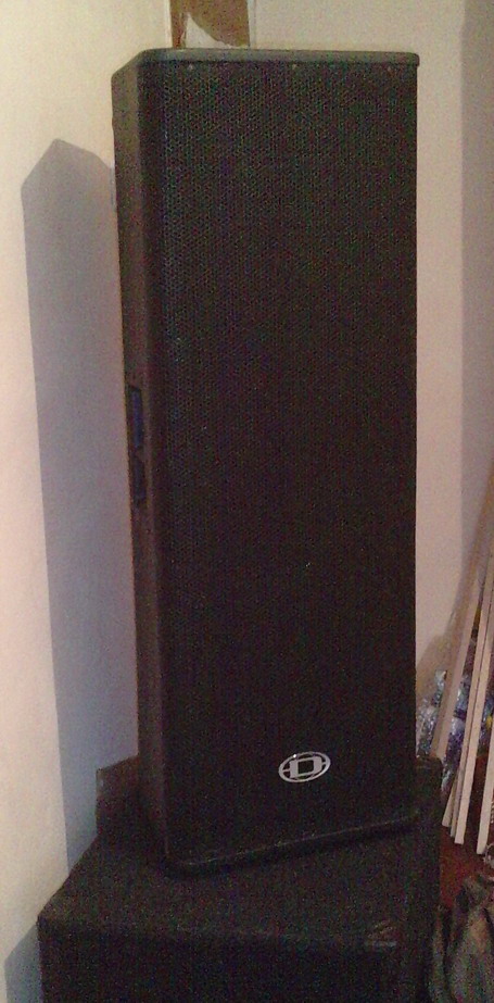

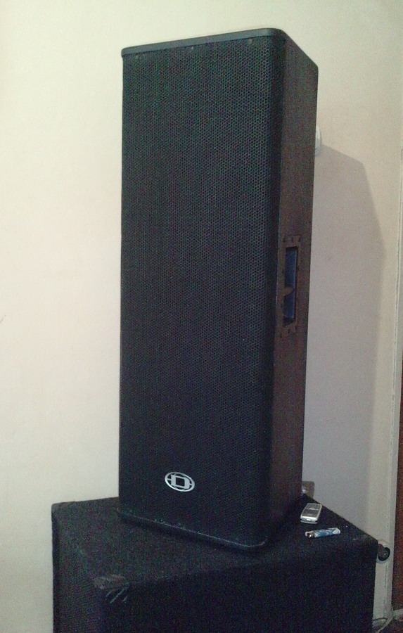

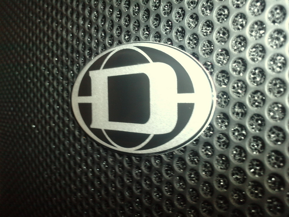

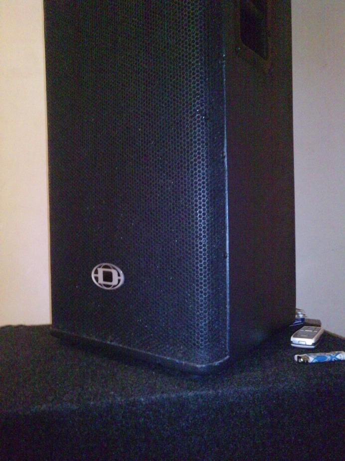

Am facut rost si de sigle pentru ele :D

Frumos ,dar nu era mai bine daca puneai buretele fonotrasparent pe deasupra :wink:
 Subiectul mesajului: Re: Fullrange 2x12"+1x2"
MesajScris: Joi Dec 08, 2011 7:54 pm
Mesaje: 74
Localitate: Rosiori de vede
L-as fi pus pr afara dar trebuia sa il lipesc separat pe margini si plus ca l-as fi desfacut de fiecare data cand desfaceam boxa (daca eara nevoie) si ar fi trebuit sa ingrop tabla mai mult, la mine e aproape la fata tabla si plus 1 cm cat are buretele trebuia sa fac modificari majore incinta fiind deja vopsita...as pune o panza gri pe deasupra dar imi trebuie ceva subtire si fonotransparent si gri...nu prea am idee ce, poate ma ajuta cineva pe aici si imi da si mie o varianta.
MesajScris: Dum Dec 11, 2011 9:24 am
Membru din: Joi Dec 16, 2010 9:51 pm
Mesaje: 58
De unde ai facut rost de sigle?

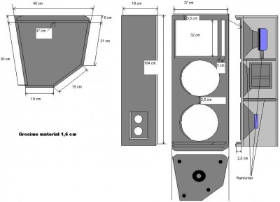

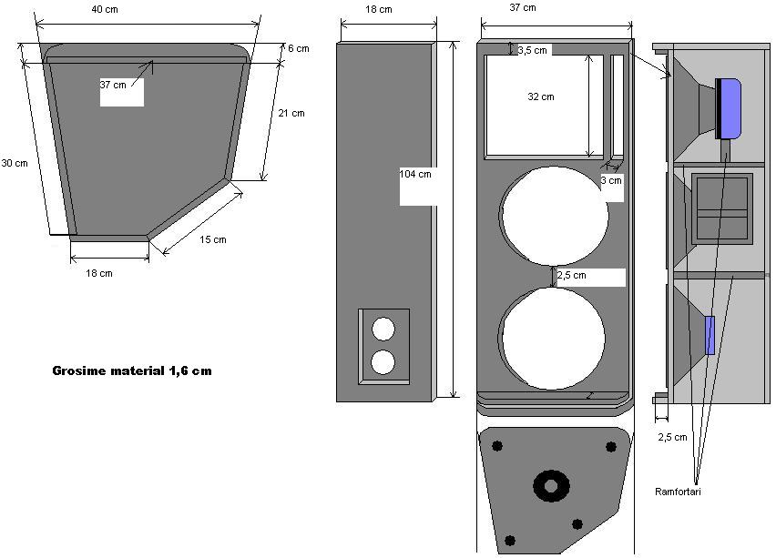

daca dl Mircea este de acord pot sa postez si proiectul. Este facut dupa Proteus T222
MesajScris: Vin Ian 06, 2012 4:11 pm
se poate, nu e nici o problema
Proteus e bazat pe difuzoare OEM deci nu pot fi reproduse.
MesajScris: Sâm Ian 07, 2012 10:22 am
Mesaje: 74
ok. Sper sa il intelegeti. trebuie tinut cont de cote. Masurati bine si ganditiva de 3 ori inainte sa taiati odata. Spor la treaba!!!
