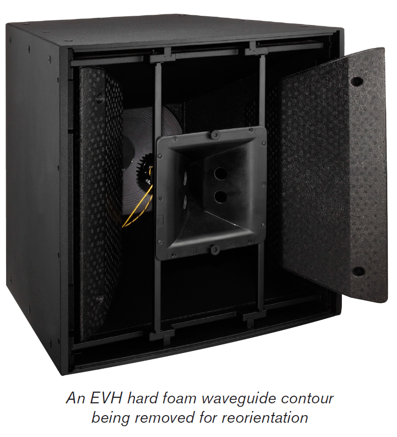

Vezi exemplul de mai jos , de la Electrovoice :

Pdf-ul il am, nu stiu cum e hornat difuzorul. Am si poza din fata fara plasa, si e destul de aiurea facut

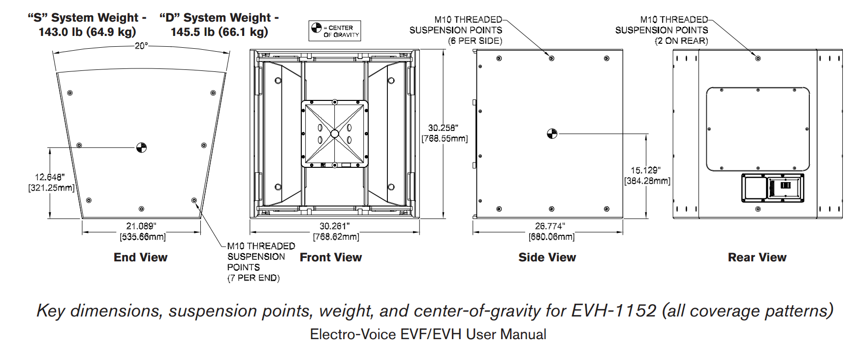

Asta e viata , eu nu pot sa mai atasez proiecte pe aici .

Daca ai citit manualul sper ca ai inteles limitarile si avantajele solutiei .
Incinta iese destul de mare si de grea ... practic este un F12 marit la scara ( in sectiune trapez ) , iar cele doua " petale " care se ataseaza cu arici velcro pentru directivitate sunt facute din spuma gen polistiren expandat , este necesar un difuzor de 15" cu QTS cat mai mic etc .
