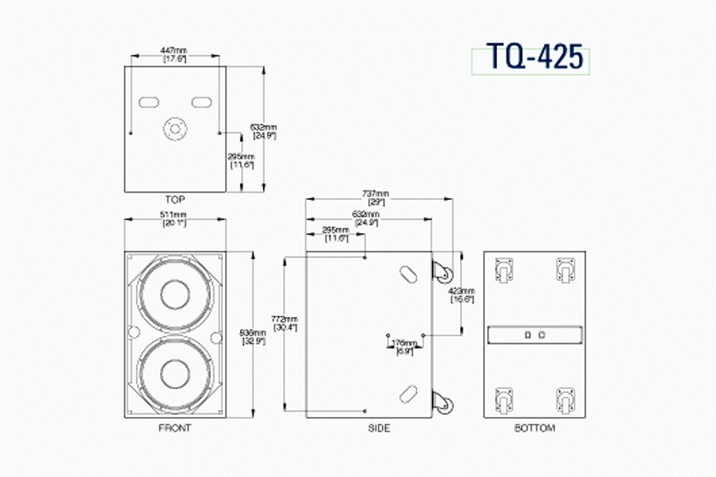

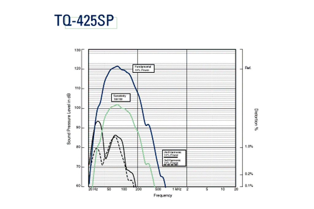

Ai aici dosarul " concurentei " pentru o comparatie serioasa , daca tot esti pornit pe masuratori..............asteptam rezultatele !
