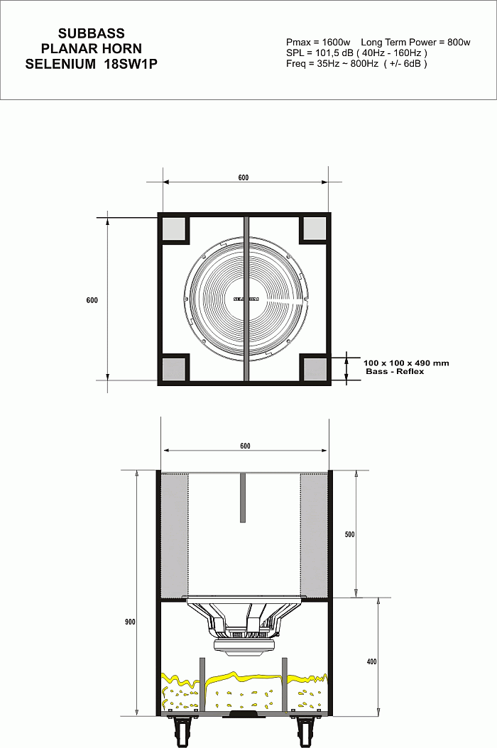

Salutare.. Pe scurt am in posesie 4 difuzoare RCF L18P400 si nu stiu daca se preteaza in acest tip de horn planar, daca da, ce lungime ar trebui sa aibe porturile si daca se imperecheaza bine 2 planare cu 2 bassreflex rog un profesionist in domeniu sa ma ajute. PS.. Sunt dj si boxele for fi folosite interior , exterior , muzica redata cat si aplicatii live, procesate cu DSP244. Multumesc anticipat.
sq7677.gif [ 49.59 KiB | Vizualizat de 10333 ori ]
 Subiectul mesajului: Re: Proiect subbass Planar Wave Horn cu c18-650EL
MesajScris: Vin Ian 13, 2017 5:46 pm
in cazul difuzoarelor tale se pot pastra cotele incintei. Difuzoarele tale se vor comporta foarte apropiat de 18SW1P pt care a fost facut proiectul 8)
