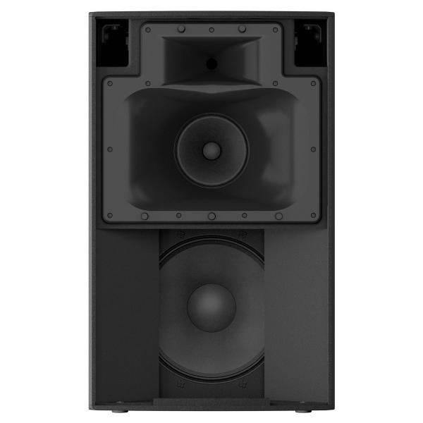

Iti recomand sa faci un proiect cu 2 cai pt ca ai sanse mai mari de reusita iar banii care ii economisesti pt ca cutia va fi mai mica si ca nu vei avea filtrul pasiv sa ii dai pe o inalta cu distorsiuni mai mici.
Incerc sa iti mai explic odata de ce proiectul tau e foarte complex.
Conul conic (este si exponential ...) la care vrei sa montezi media functioneaza ca un filtru, trebuie sa tii cont si de asta adica ar avea nevoie de o simuare pentru a sti ce va rezulta.
Chiar daca cei de la poweraudio ar putea sa iti faca filtrul pasiv mai depinde si de tine daca stii sa masori ce diferenta este intre difizoare pentru a le alinia in timp adica nu doar sa fie in faza ci si sa porneasca deodata. Unele greseli nu pot fi corectate ulterior cu un egalizator. Iti atasez o poza poate intelegi mai bine.
