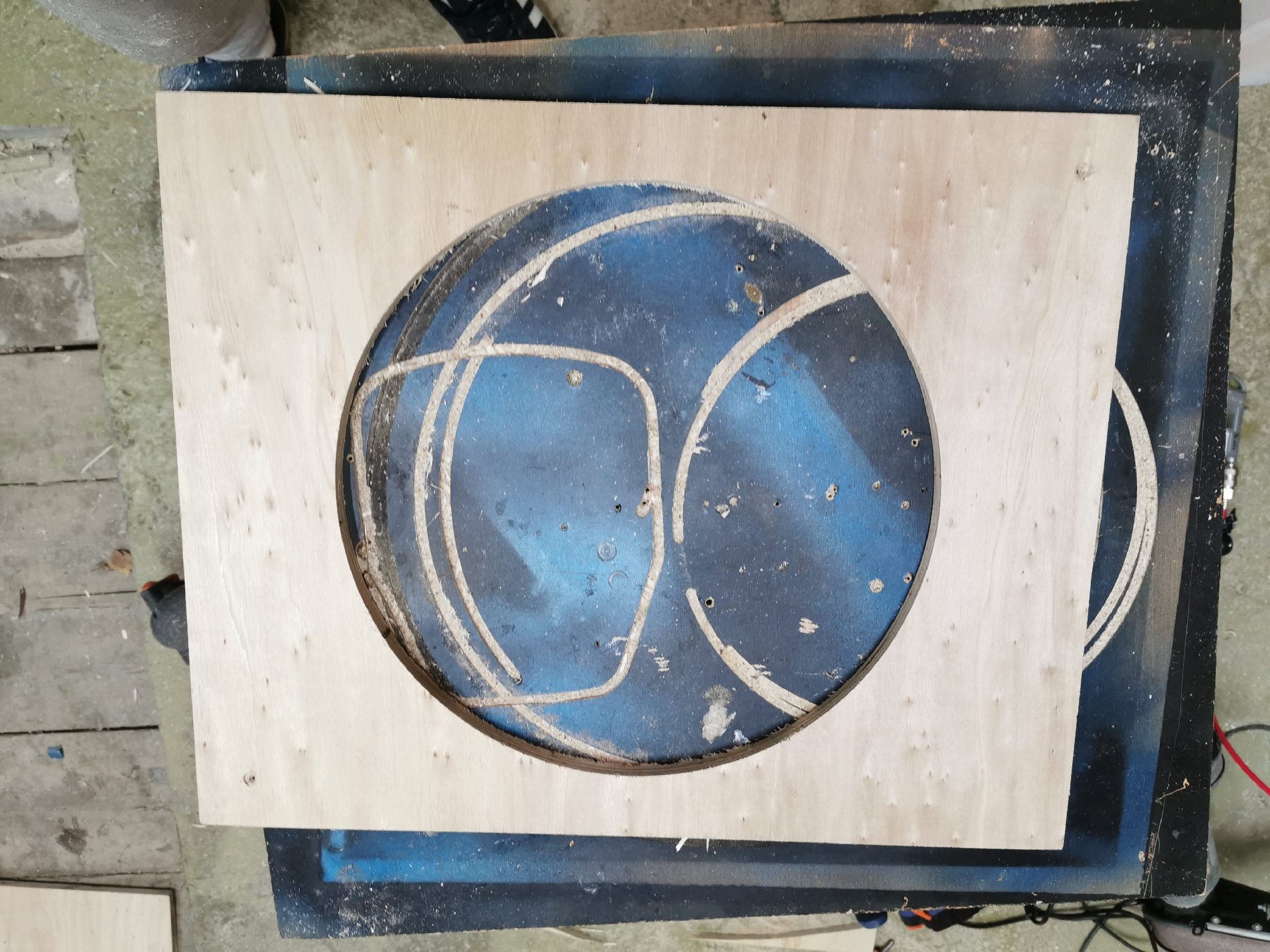

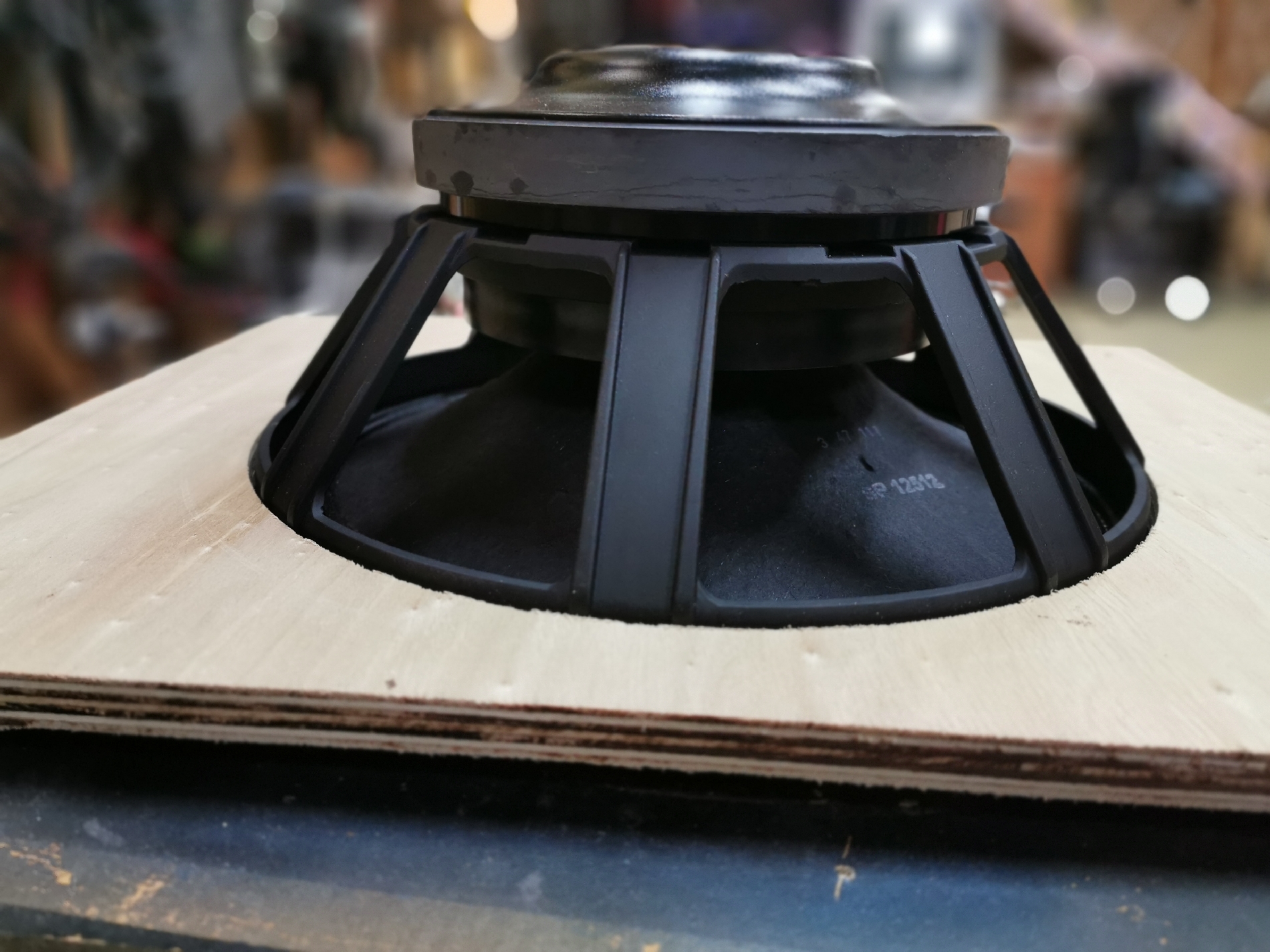

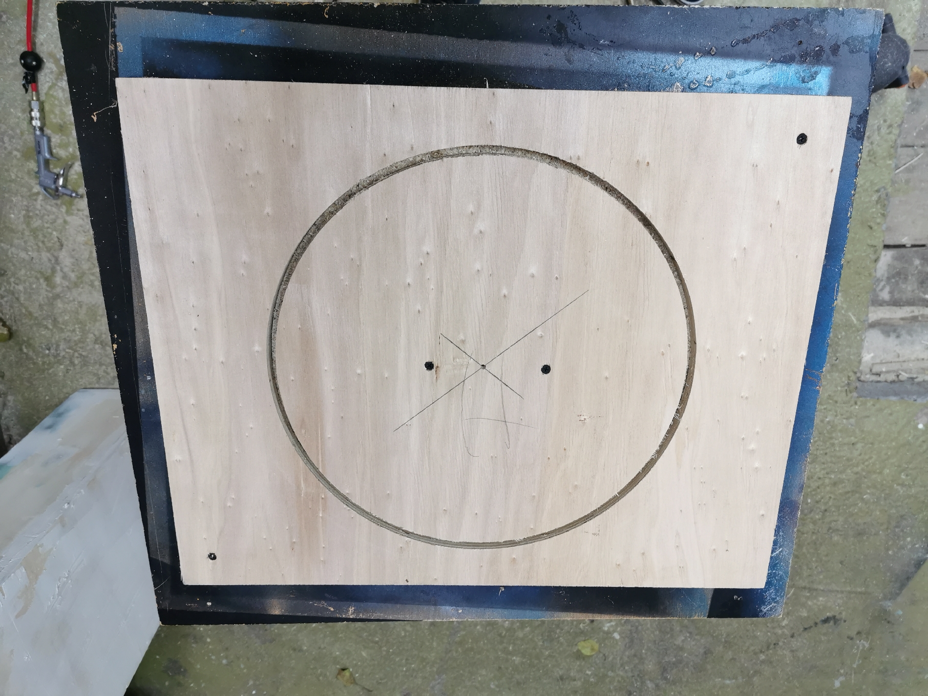

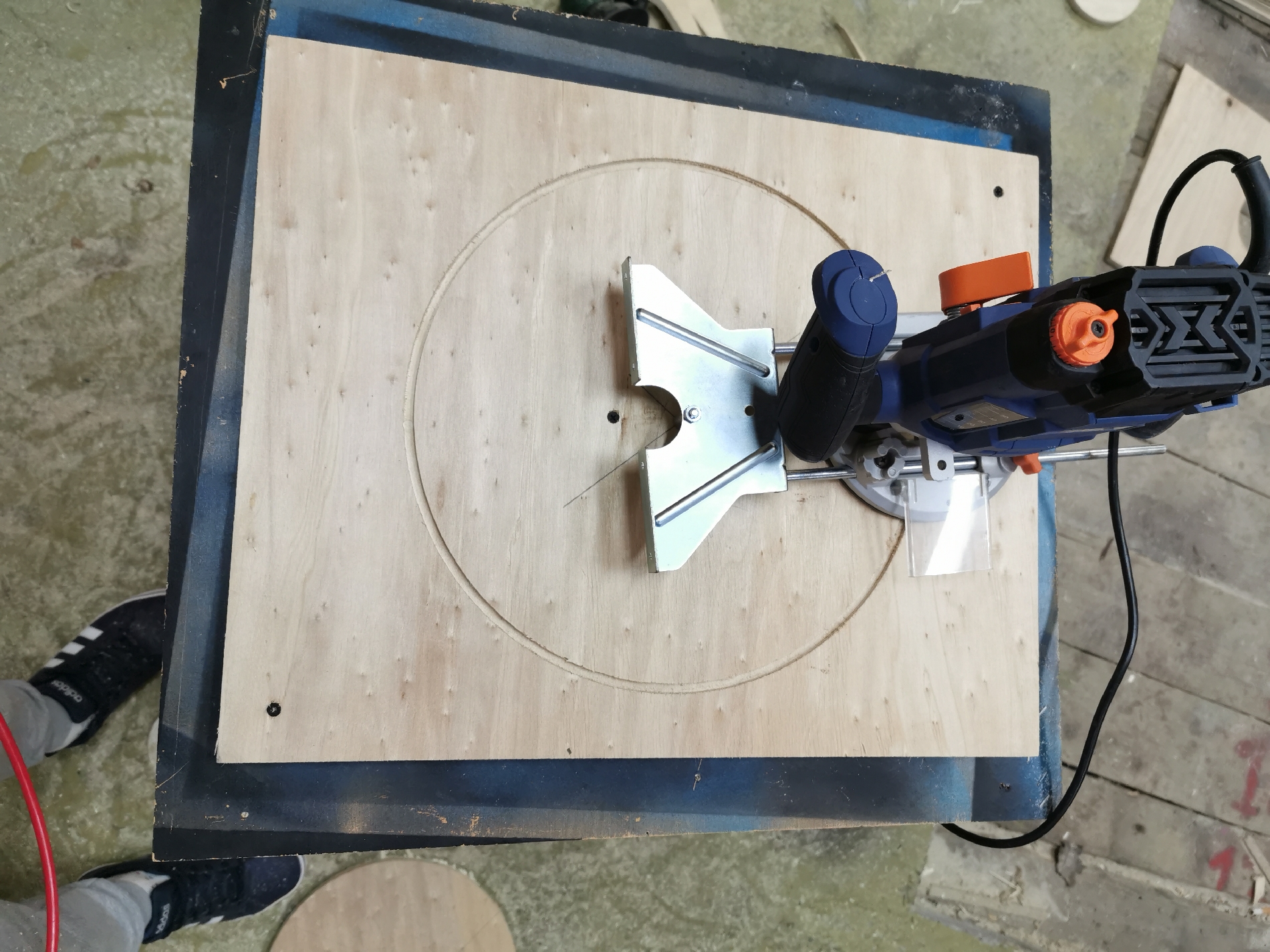

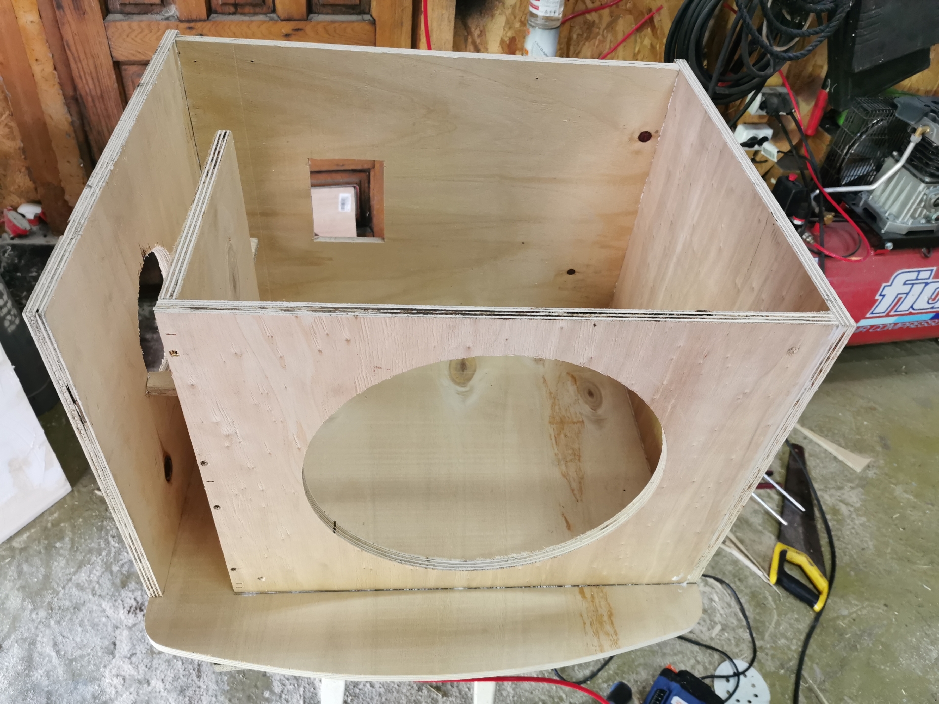

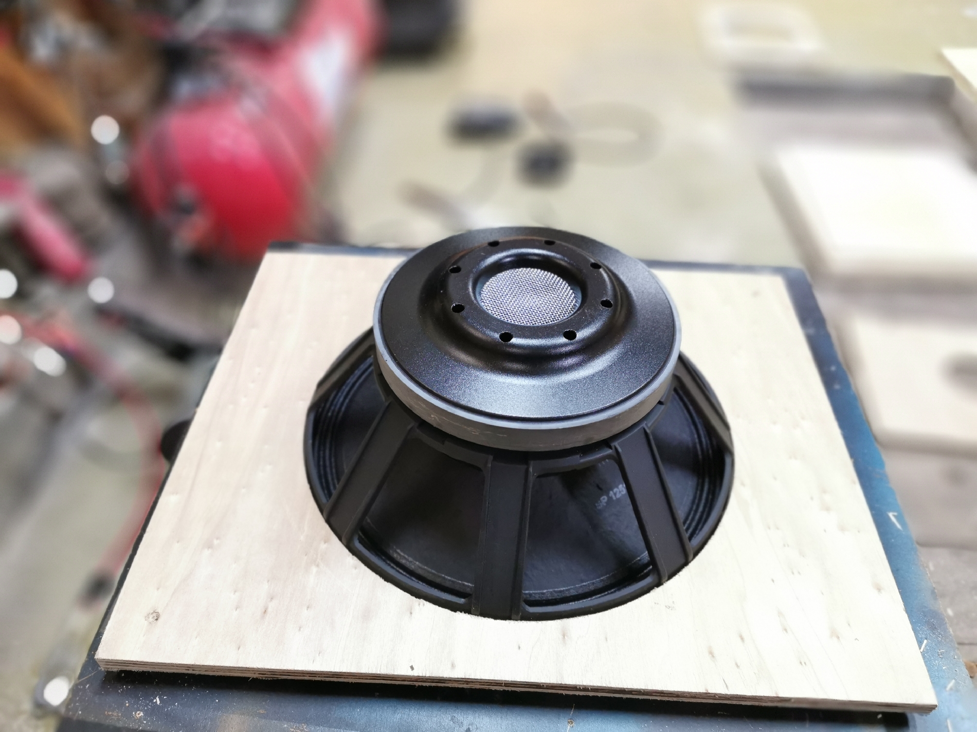

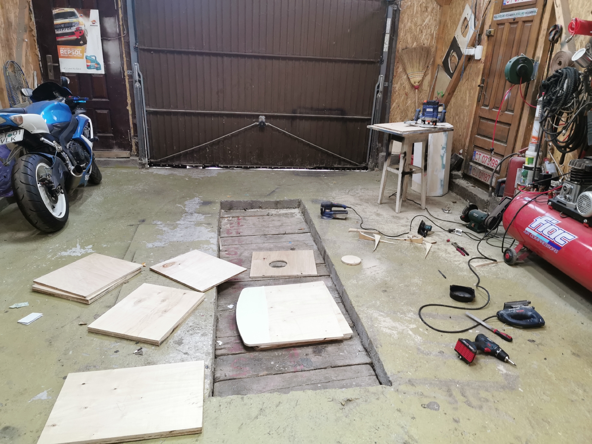

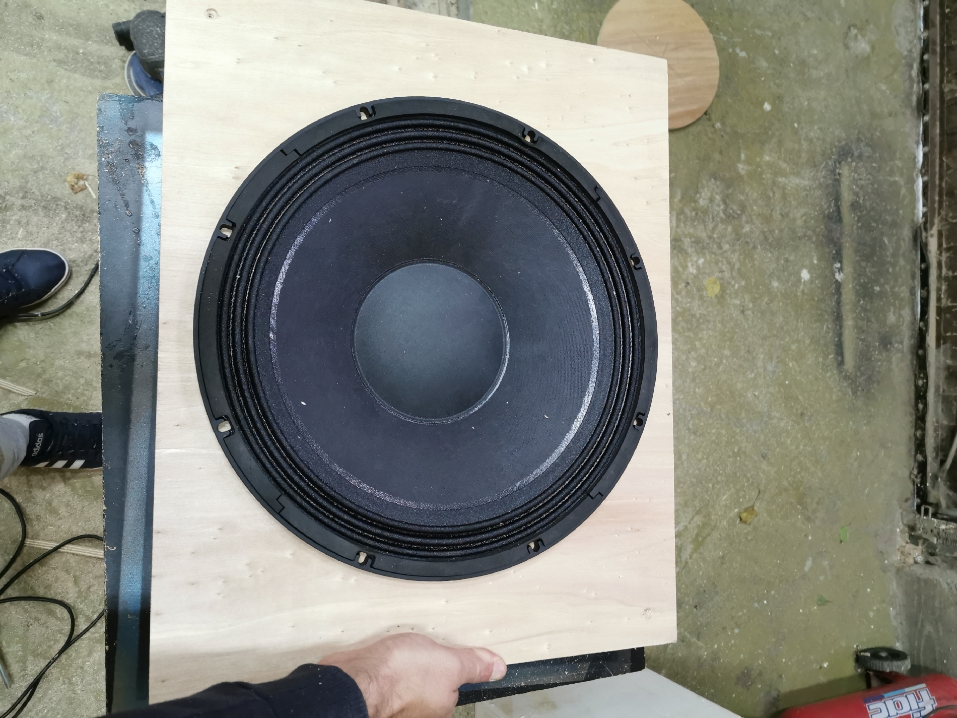

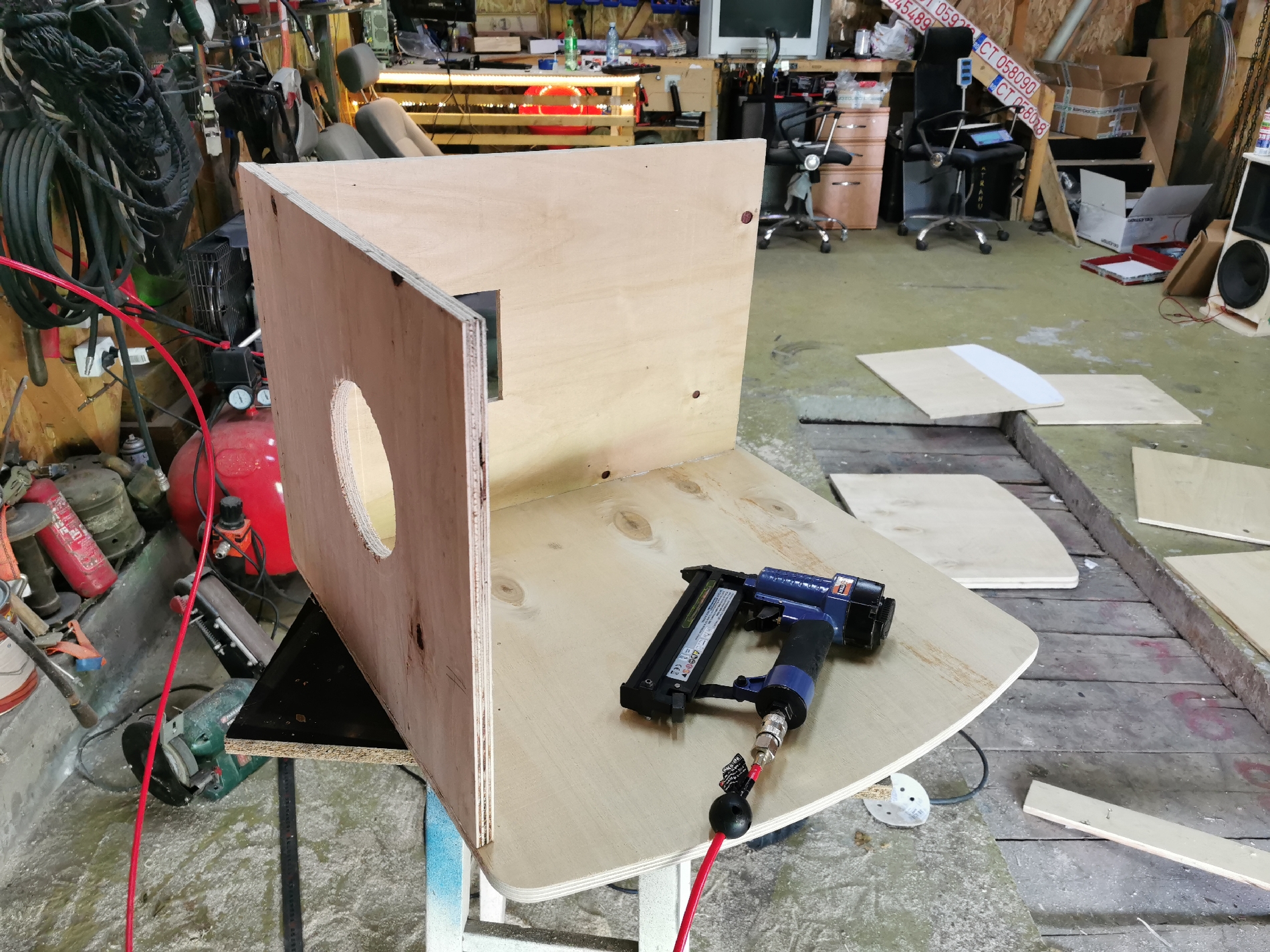

Și am început treaba
IMG_20191102_122405_resize_56.jpg [ 1.55 MiB | Vizualizat de 7766 ori ]
IMG_20191102_114001_resize_84.jpg [ 1.84 MiB | Vizualizat de 7766 ori ]
IMG_20191102_110221_resize_78.jpg [ 1.27 MiB | Vizualizat de 7766 ori ]
IMG_20191102_110224_resize_28.jpg [ 1.42 MiB | Vizualizat de 7766 ori ]
IMG_20191102_110140_resize_55.jpg [ 1.7 MiB | Vizualizat de 7766 ori ]
IMG_20191102_110123_resize_87.jpg [ 1.78 MiB | Vizualizat de 7766 ori ]
IMG_20191102_110031_resize_21.jpg [ 1.68 MiB | Vizualizat de 7766 ori ]
IMG_20191102_105902_resize_61.jpg [ 1.56 MiB | Vizualizat de 7766 ori ]
IMG_20191102_105658_resize_80.jpg [ 1.62 MiB | Vizualizat de 7766 ori ]
IMG_20191102_104835_resize_45.jpg [ 1.76 MiB | Vizualizat de 7766 ori ]

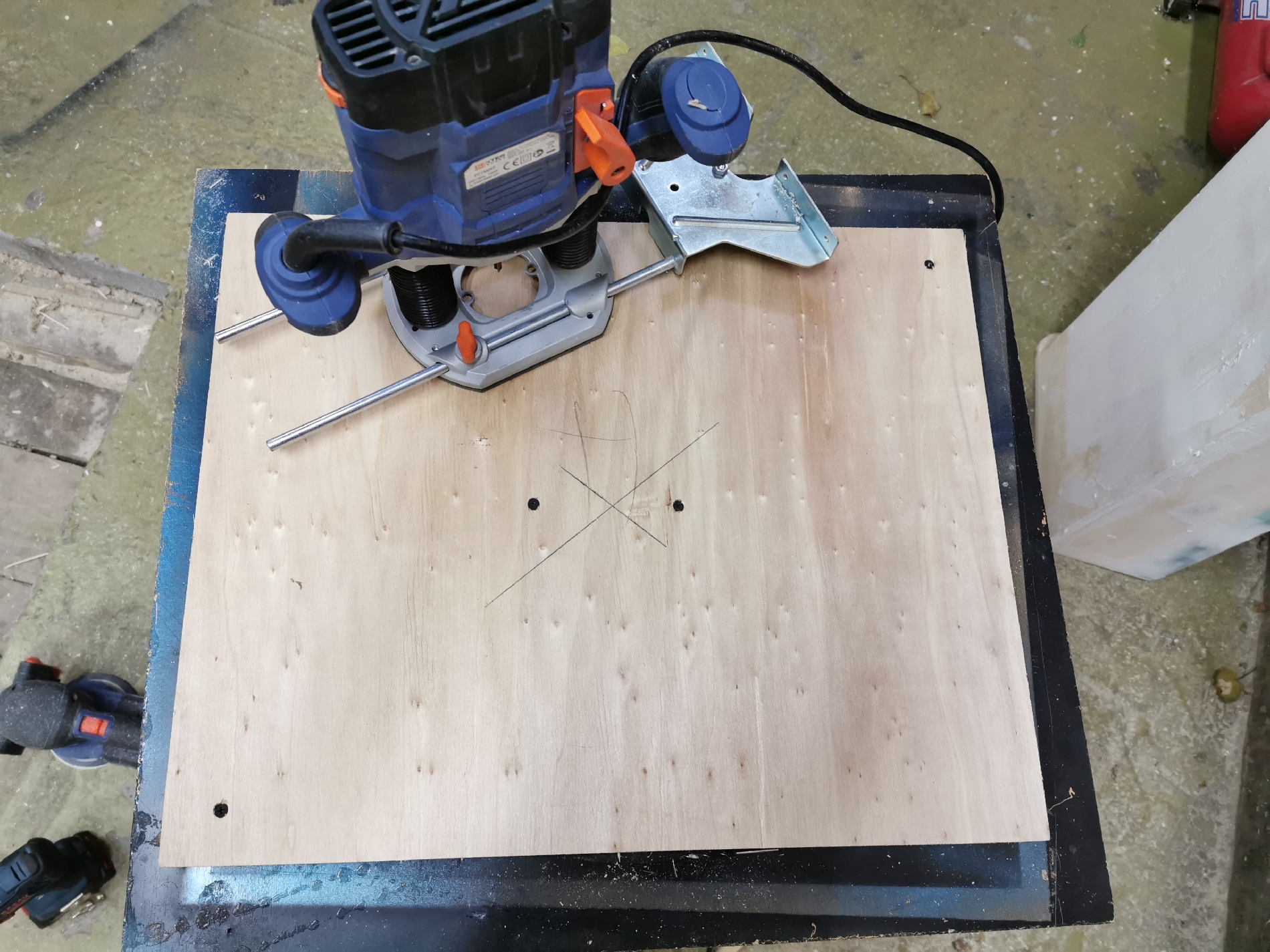

Am prins ceva timp pt a avansa
IMG_20191231_110610_resize_21.jpg [ 443.99 KiB | Vizualizat de 7248 ori ]
IMG_20191231_110539_resize_2.jpg [ 725.35 KiB | Vizualizat de 7248 ori ]
IMG_20191231_110534_resize_32.jpg [ 659.43 KiB | Vizualizat de 7248 ori ]

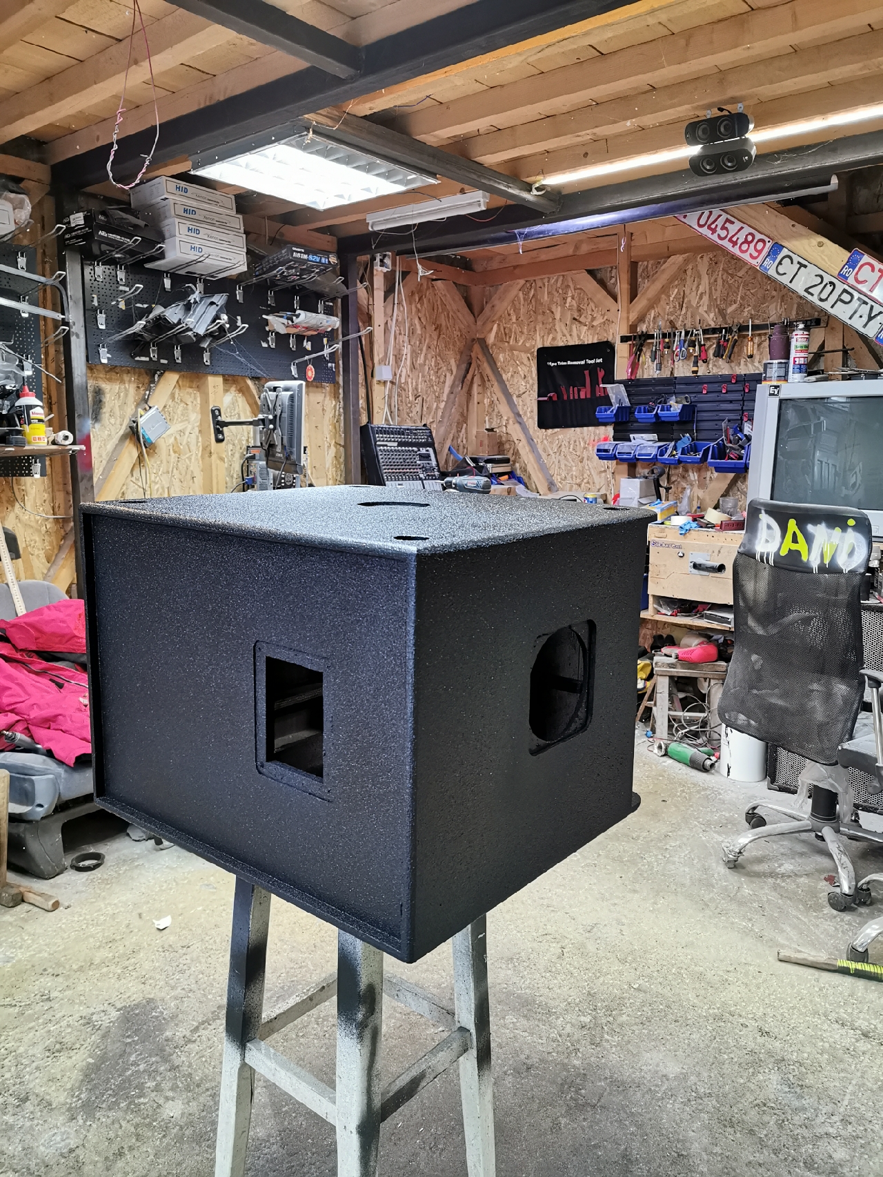

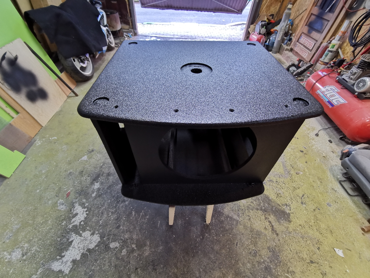

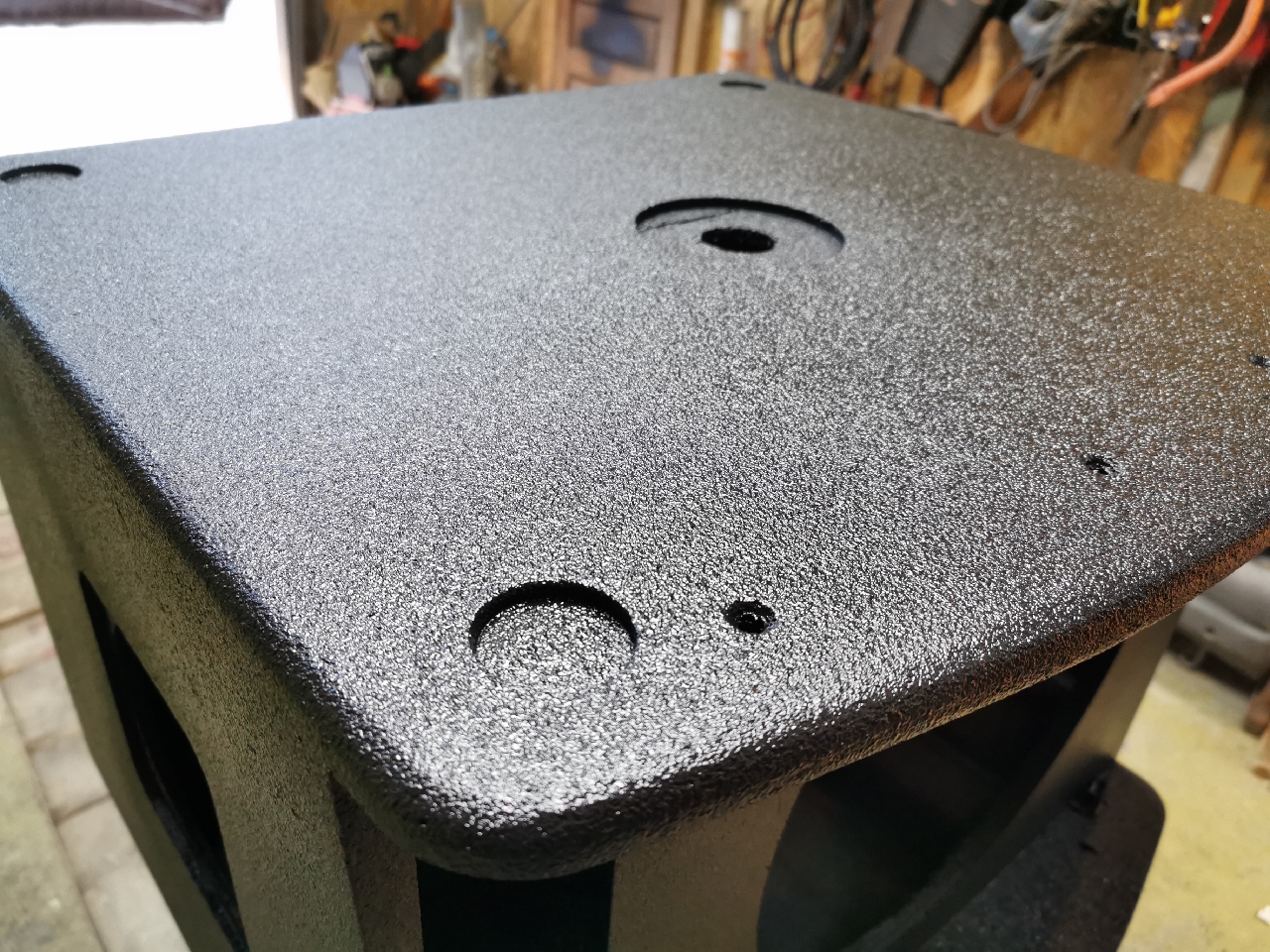

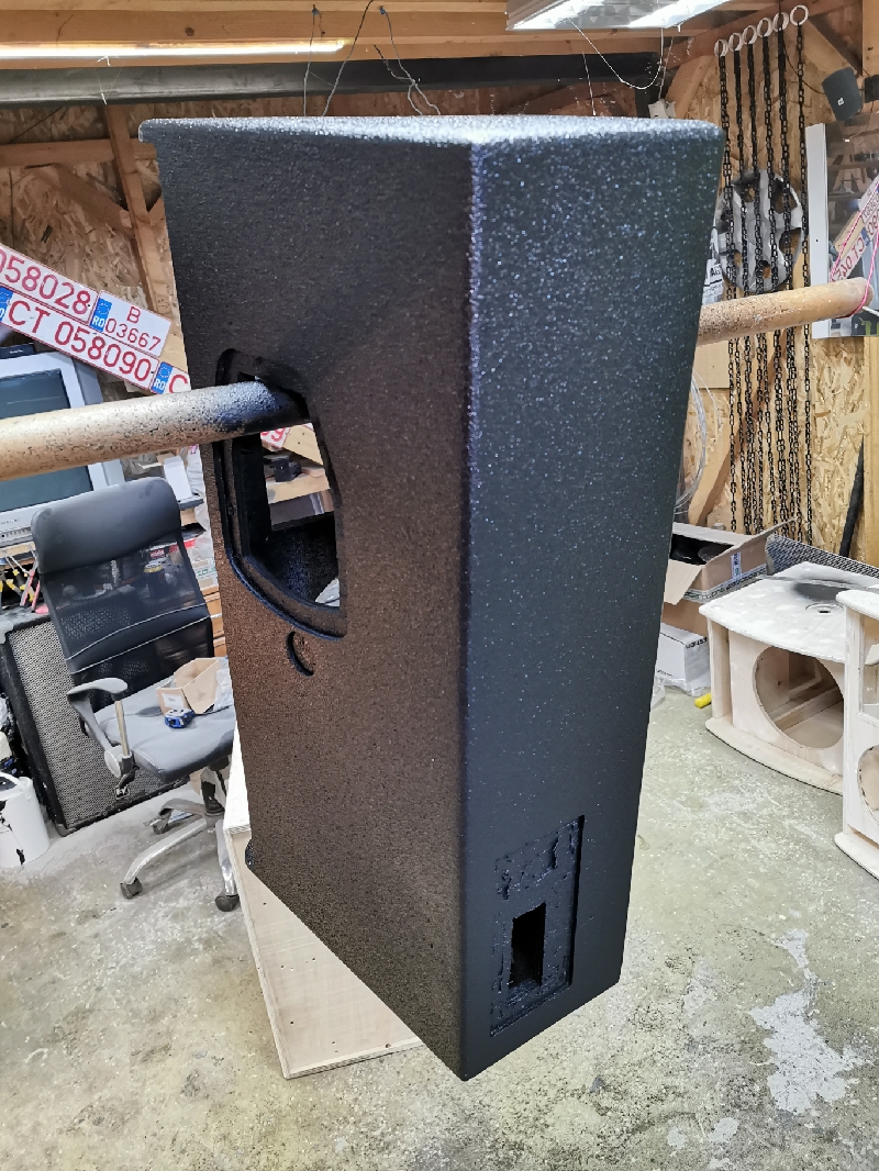

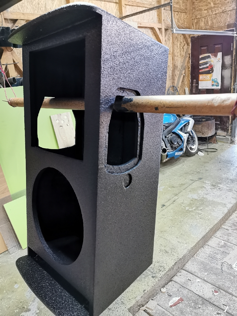

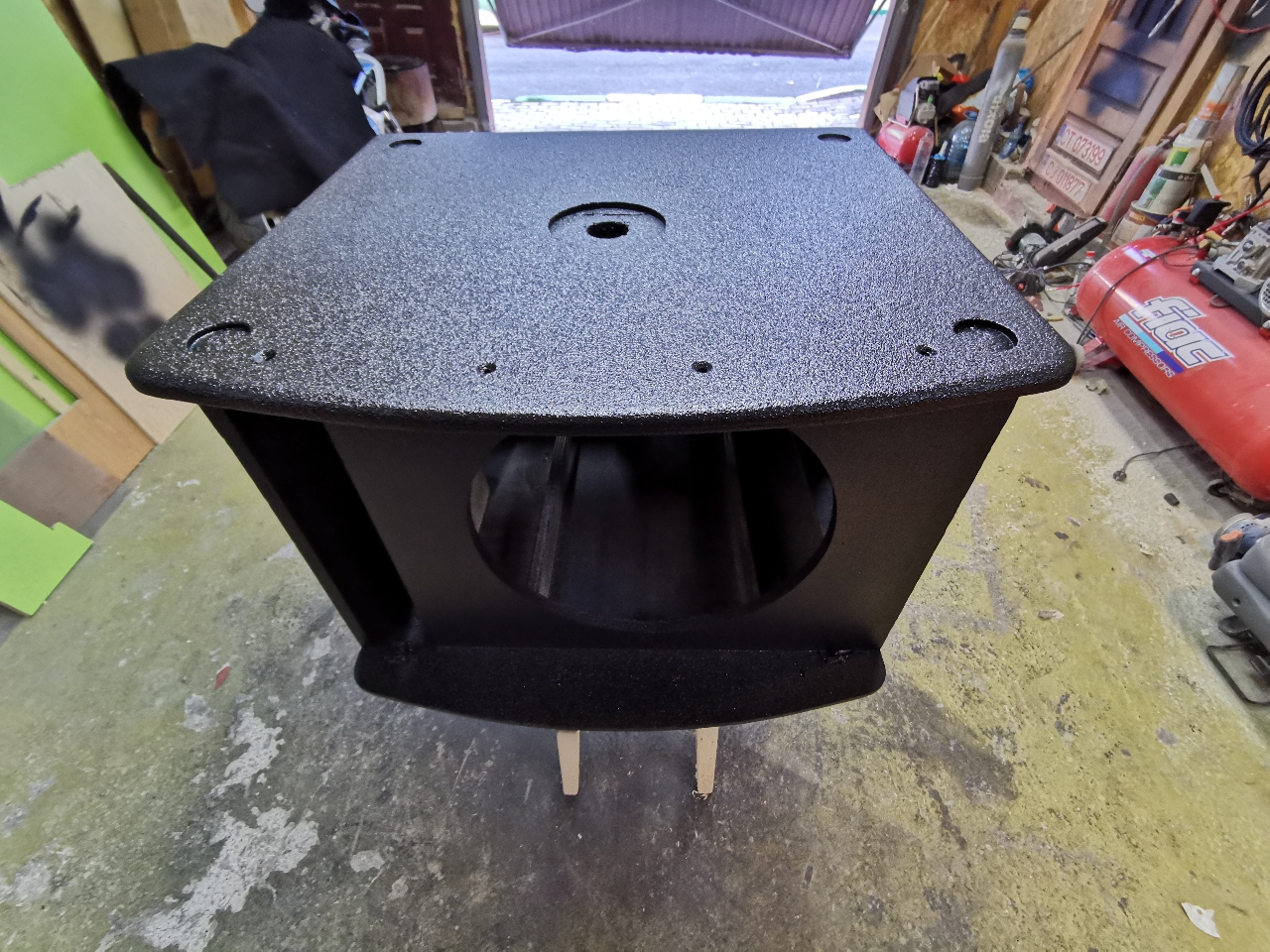

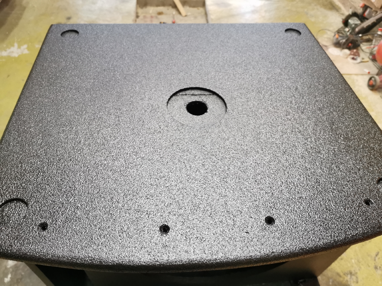

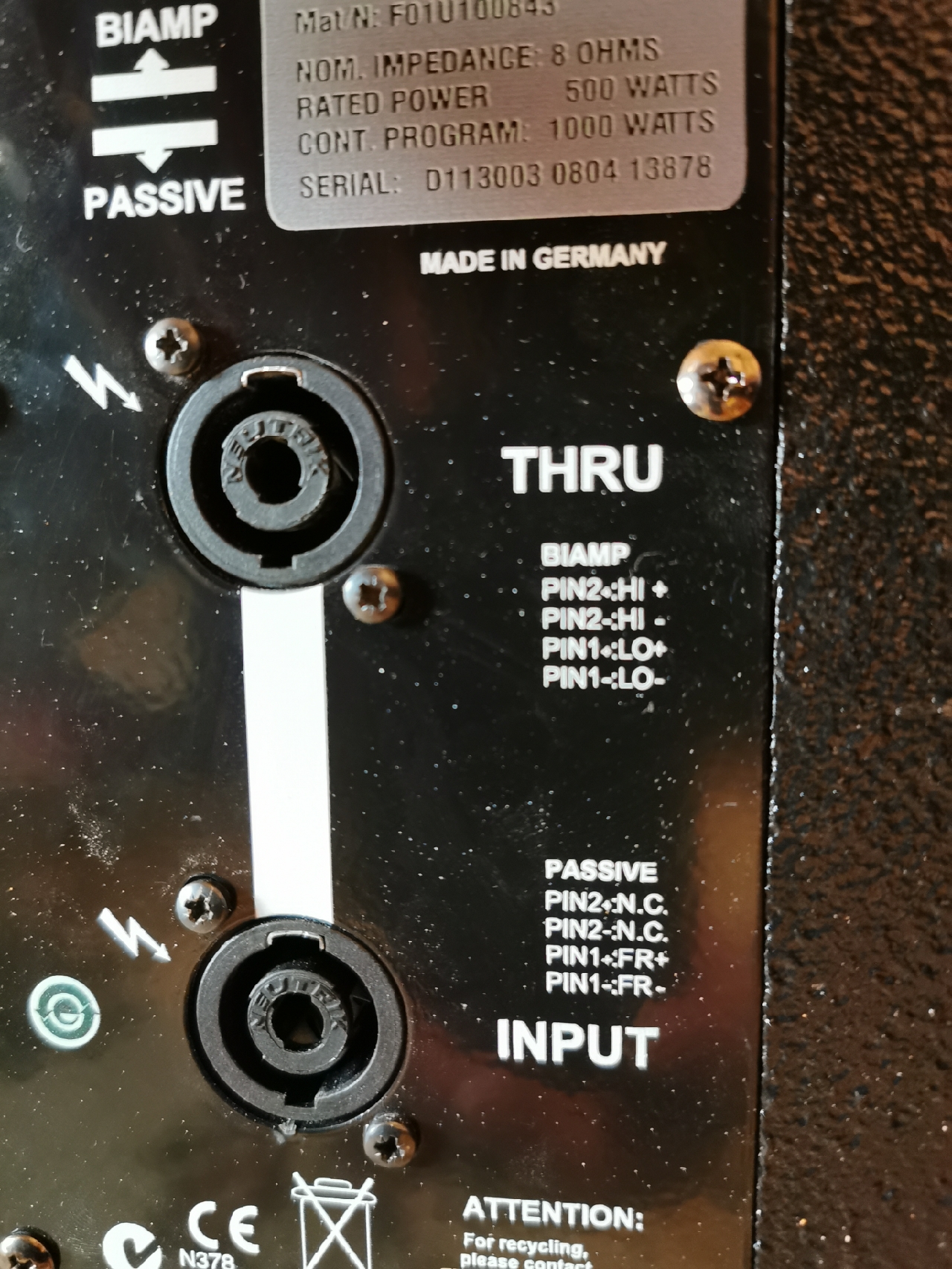

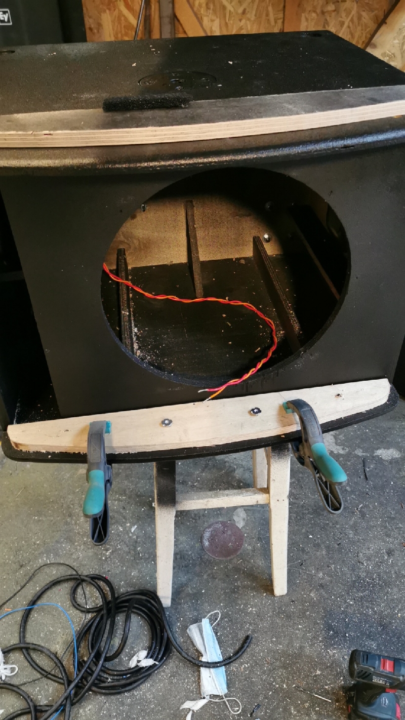

Am reușit sa vopsesc și un bas.
La tabla din spatele la top nu mai reușesc sa conectez mufele din cauza șuruburilor cu care am prins conectorii. Ceva șuruburi mai "fine" se găsesc?
IMG_20200104_151749_resize_48.jpg [ 1.33 MiB | Vizualizat de 7230 ori ]
IMG_20200104_151209_resize_18.jpg [ 984.02 KiB | Vizualizat de 7230 ori ]
IMG_20200104_151437_resize_99.jpg [ 1.78 MiB | Vizualizat de 7230 ori ]
IMG_20200104_151049_resize_73.jpg [ 1.05 MiB | Vizualizat de 7230 ori ]
IMG_20200104_151058_resize_54.jpg [ 1006.41 KiB | Vizualizat de 7230 ori ]
IMG_20200104_151157_resize_39.jpg [ 987 KiB | Vizualizat de 7230 ori ]
 Subiectul mesajului: Re: Sistem 2+2
MesajScris: Sâm Ian 04, 2020 5:01 pm
Mesaje: 19943

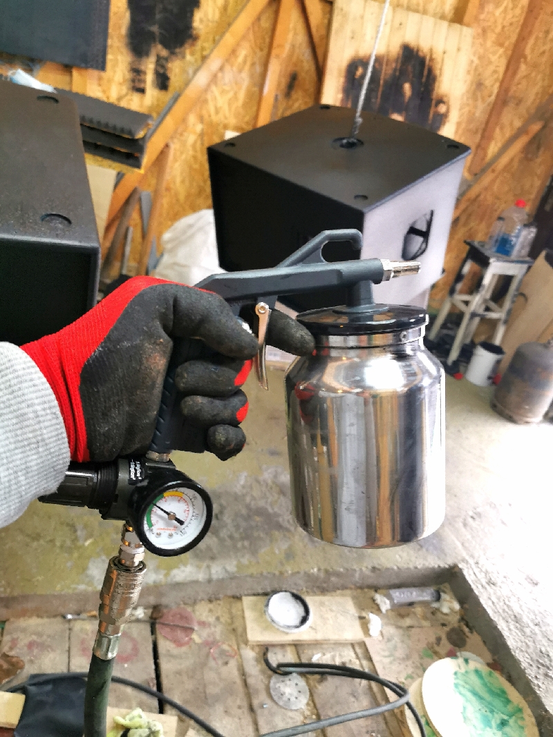

Excelent a iesit vopseaua
Banuiesc ca ai aplicat Tuffcab cu trafaletul din pachet
MesajScris: Sâm Ian 04, 2020 5:18 pm
Mesaje: 117
Este Tuffcab, data în 6 straturi cu pistolul de teroson
MesajScris: Lun Ian 06, 2020 10:22 am
Incearca sa pui suruburi cu cap inecat(probabil va trebui sa ajustezi gaura).
MesajScris: Lun Ian 06, 2020 12:47 pm
Mesaje: 72
Localitate: Targoviste
Salut!
Gasesti la Dedeman set suruburi+ piulite metric 3-4 mm cu cap ingropat, doar ca nu sunt negre.
Le poti vopsi usor cu un spray negru

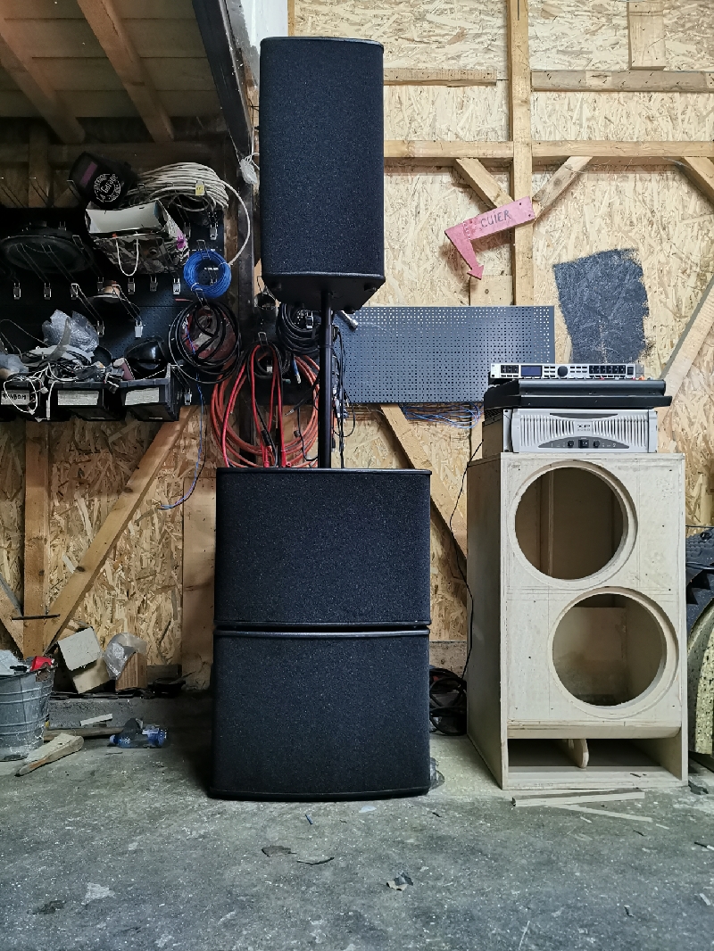

După lupte seculare am reluat acest proiect. Inițial îl abandonasem, a trecut mai bine de un an de când aproape terminasem un top și un bas, cu pandemie cu tot, am avut ocazia sa le bubui fregvent, îmi place foarte mult cum suna, se pare ca un bas nu tine pasul cu un top, este posibil sa mai urmeze încă 2 basi
IMG_20210130_102517_resize_10.jpg [ 638.33 KiB | Vizualizat de 6433 ori ]
IMG_20210130_105816_resize_58.jpg [ 386.57 KiB | Vizualizat de 6433 ori ]
IMG_20210207_125707_resize_82.jpg [ 736.18 KiB | Vizualizat de 6439 ori ]
IMG_20210207_131811_resize_34.jpg [ 337.19 KiB | Vizualizat de 6439 ori ]
IMG-20210207-WA0000_resize_46.jpg [ 777.16 KiB | Vizualizat de 6439 ori ]
IMG_20210207_103027_resize_17.jpg [ 332.75 KiB | Vizualizat de 6439 ori ]
IMG_20210207_102213_resize_17.jpg [ 296.45 KiB | Vizualizat de 6439 ori ]
IMG_20210206_144551_resize_14.jpg [ 486.76 KiB | Vizualizat de 6439 ori ]
IMG_20210206_144657_resize_98.jpg [ 304.34 KiB | Vizualizat de 6439 ori ]
IMG_20210206_121016_resize_80.jpg [ 464.84 KiB | Vizualizat de 6439 ori ]
