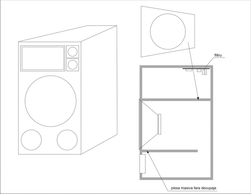

postez schita unei incinte full range 15" + 1", full eminence inside, cu un design interior foarte ciudat, poate ne dai cateva detalii daca este posibil.
ciudata pare acea placa notata " piesa masiva fara decupaje" care merge pana spre spatele incinte la o distanta de ~ 12 cm. porturile sunt de 12 cm diametru si adancimea materialului ~ 16 mm

Se pare ca este unul dintre prototipurile BR cu dublu acord , specific pentru Full Range , de inspiratie Celestion .
Si Peavey a avut ( tot in anii '80 ) o asemenea serie de incinte acustice BR cu acord dublu .
Acest tip de acord este destul de putin popularizat , implica multa manopera pentru calibrarea prototipului ( masurarea impedantei in banda 20 Hz - 200Hz , ajustarea tuburilor din aproape in aproape ) .
Daca retin exact ( au trecut foarte multi ani de atunci , cred ca 18 :) ) , panoul cu tuburile era detasabil pentru ajustari ( in functie de difuzorul folosit ) si aplicat la finisajul final pe incinta .
Acordul se poate face in doua feluri : pentru liniarizarea caracteristicii la joase ( extensie ) sau pentru a obtine un asa numit " bass boost " .
Noi ( Menadi ) am preferat varianta " bass boost " , deoarece destinatia incintei era FR , nu subwoofer :) !
Daca totul este calibrat corect , rezultatele sunt excelente in sonorizari de interior , juri ca mai este cuplat si un subwoofer :) dar este obligatoriu ca amplificatorul folosit sa fie de buna calitate , sa aiba limiter si filtrul subsonic la 50 Hz activat .
Dar , trebuia respectata legea de aur a acusticii de tipul FR si daca acceptam boost-ul introdus de BR dublu acordat avand un maxim la 70 Hz ( +6 dB ) pentru echilibrare psihoacustica :) in intreg spectrul FR trebuia neaparat marit SPL-ul in zona de suprainalte , ca urmare pe langa driverul PSD2002 mai trebuiau sa existe si doua APT80 .

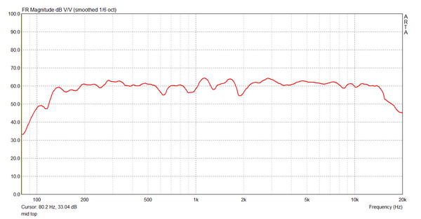

voi reveni cu noi masuratori si detalii tehnice intrucat am adus cateva modificari la dotarea incintelor mid-high si a filtrelor pasive din aceste incinte, am incercat sa aduc raspunsul cat mai liniar si cam asta am obtinut;
poza 1 raspunsul incintei mid-high cu filtrare pasiva fara interventie activa.

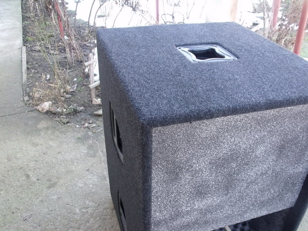

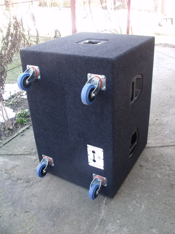

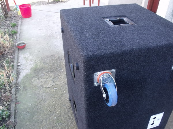

is curios de o treaba si eu .... cum pozitionati voi rotile?
in functie de ce? :roll:

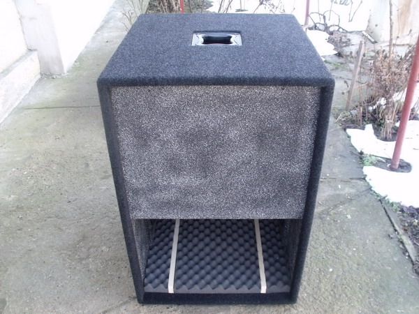

MesajScris: Mar Sep 08, 2015 9:03 pm

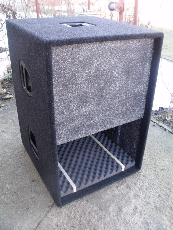

Are foarte putin burete in partea de jos...undeva la mijloc!
Insa nici chiar asa mult cum e in poza.
