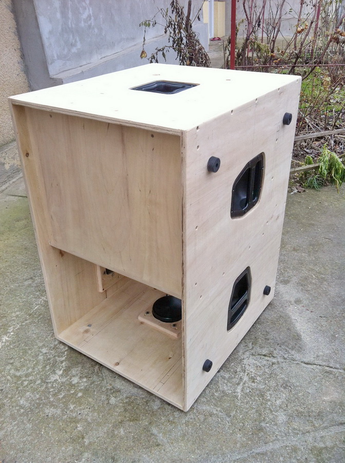

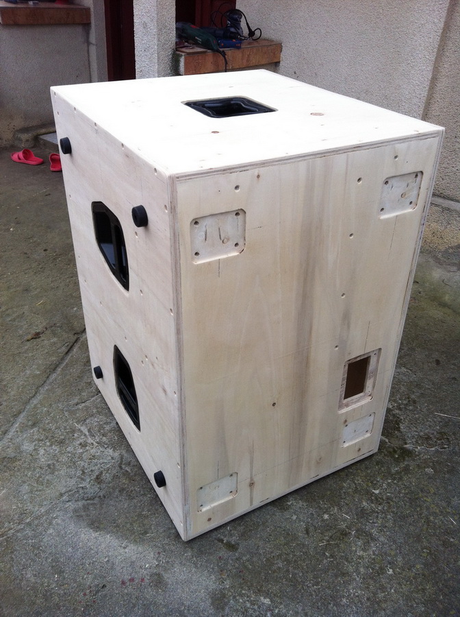

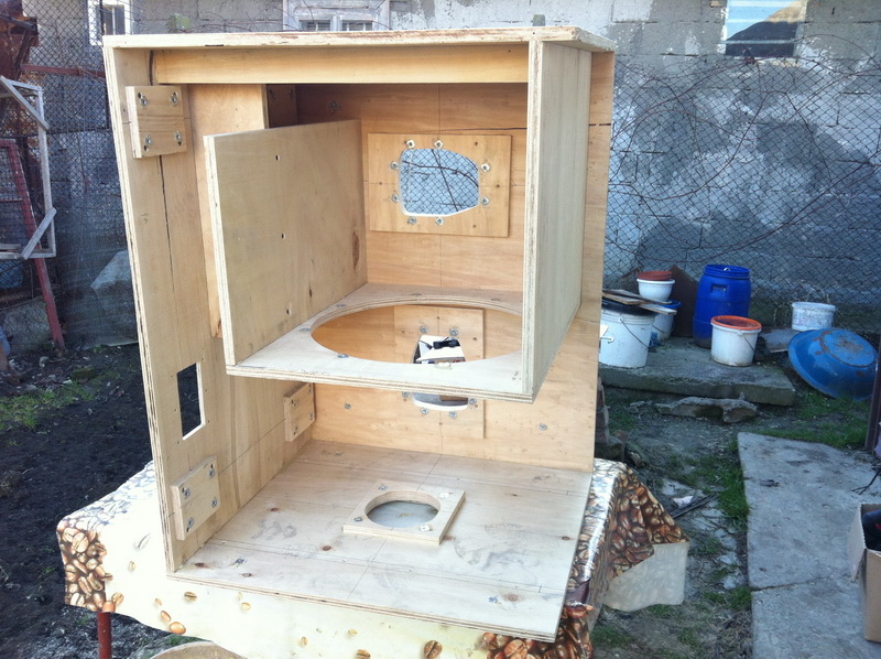

MesajScris: Dum Ian 12, 2014 2:53 pm
Mesaje: 129
Avansam.... saptamana viitoare revin cu masuratori

Bravo,o lucrare curata si ingrijita!. Intentionezi sa le vopsesti sau vor fi mochetate?

ca si o recomandare. Pe viitor pune pufferele de pe laterale mai aproape de extremitatile subwooferului. In pozitia actuala vei atinge foarte des colturile incintei de podea la amplasare si o vezi zgaria foarte usor.
Asta daca este vopsita.

incinta va fi mochetata, cu plasa pe toata fata si burete fonotransparent. pufferele au fost puse in asa fel incat sa fie la aceeas distanta de margine ca si cele pe partea de jos a incintei ( 10 cm). Si sa-l enervez iar pe Victor distantele la picioruse sunt " ca' la dynacord " :)
