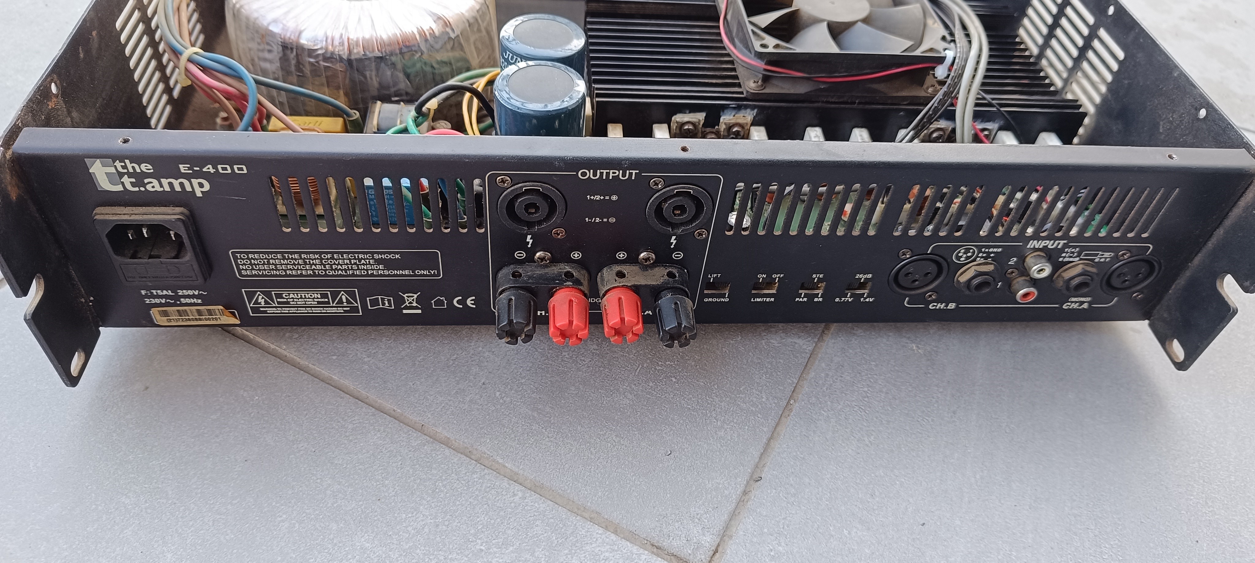

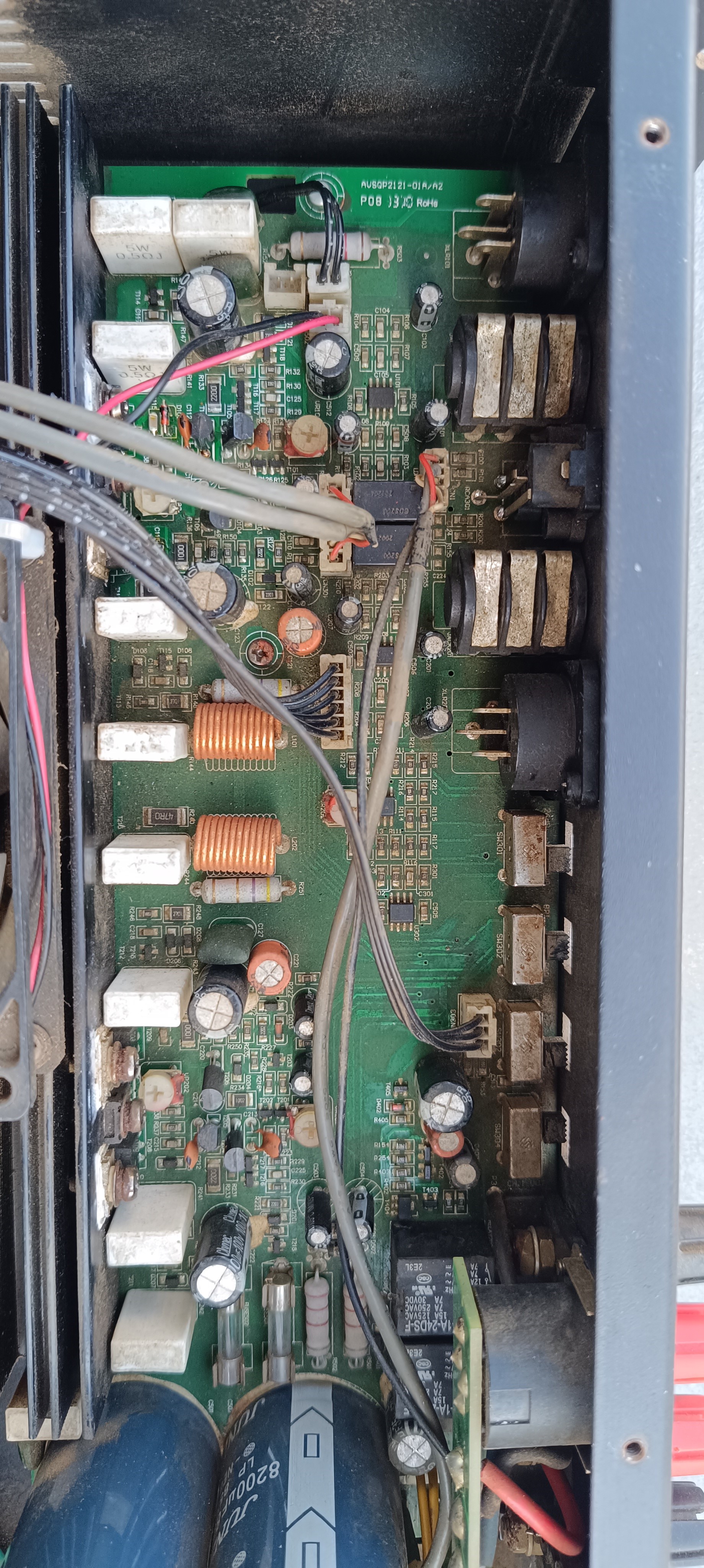

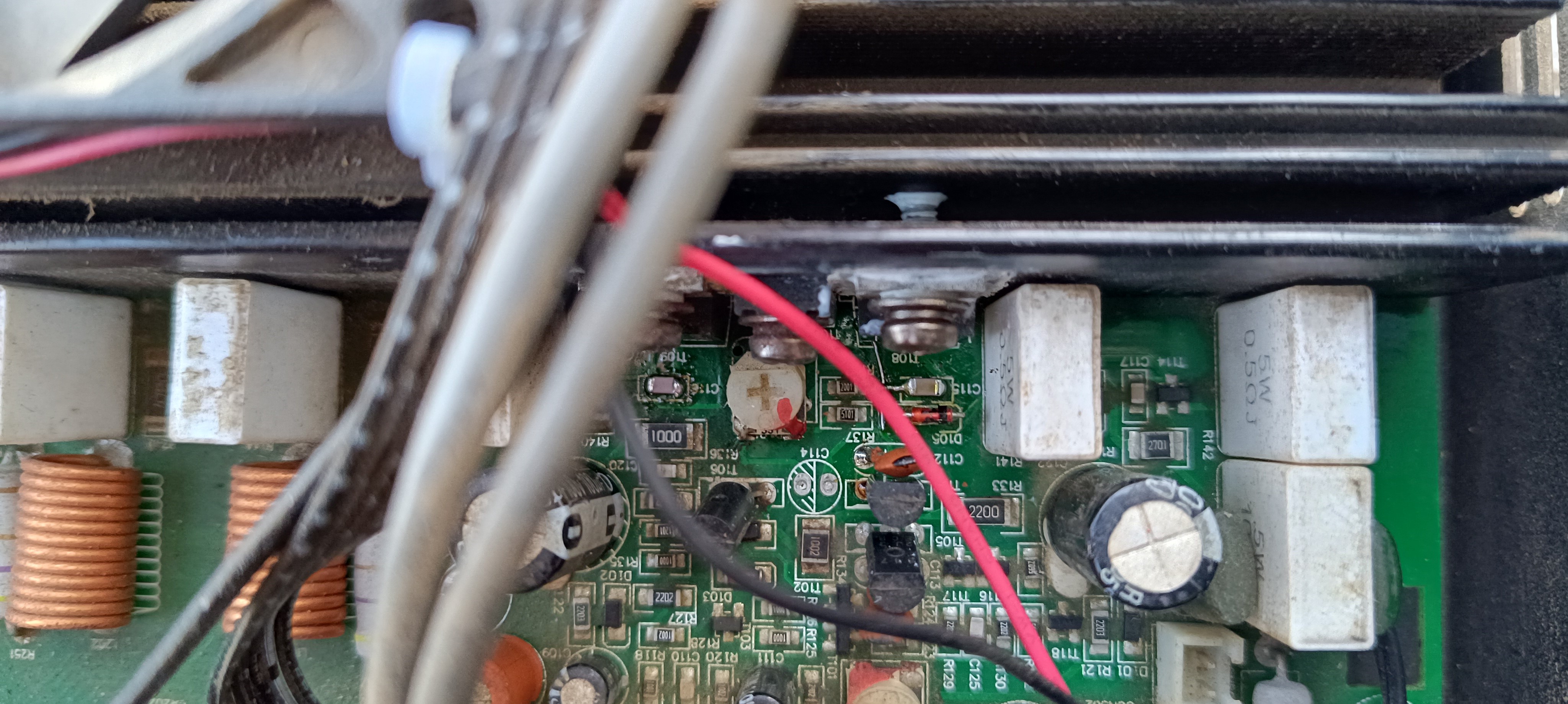

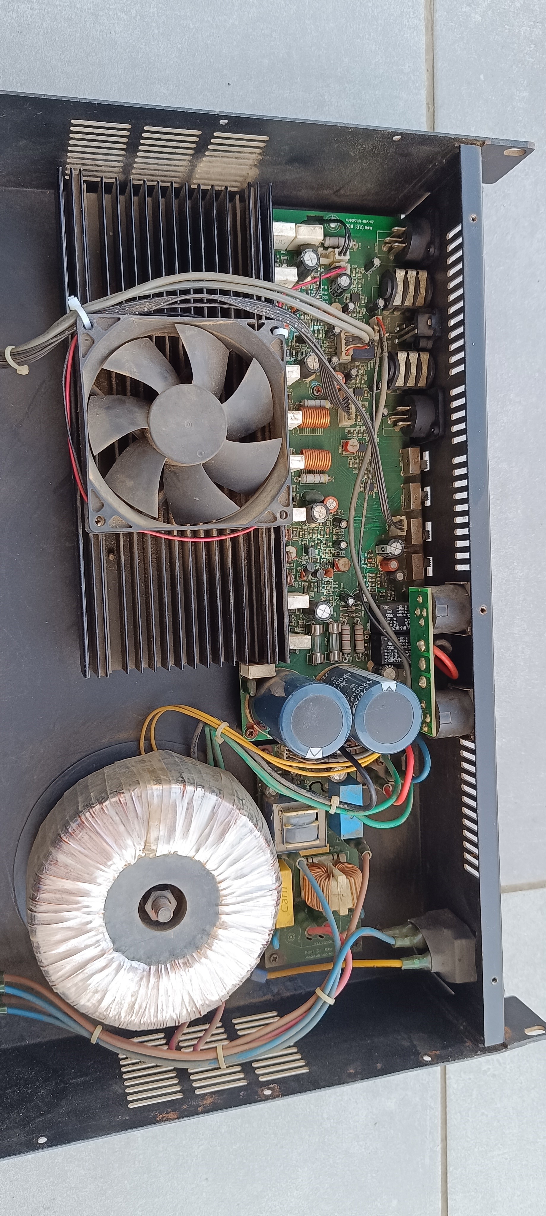

Asa arata amplificatorul:
T.amp E400Clasa AB, alimentare +/- 61VFinali: 2 perechi 2sc5200/2sa1943
C115, C109, D105 erau in scurtcircuit.
