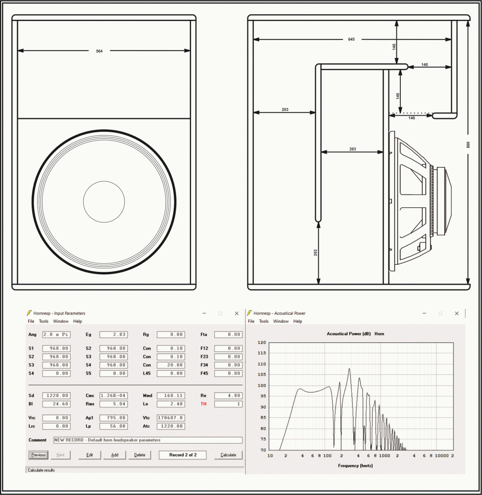

Buna seara, ma tot gandesc de ceva vreme sa fac o incinta pentru bass pe dimensiunile FX20 insa mai eficienta. Dupa cateva incercari si simulari am ajuns la varinata de mai jos. Va rog sa veniti cu sugestii , pareri chiar si critici referitoare la acest design. Difuzorul utilizat in simulare este RCF LF18G401. Multumesc!

de aratat arata OK. Fa un prototip sa vezi cum suna pe real
