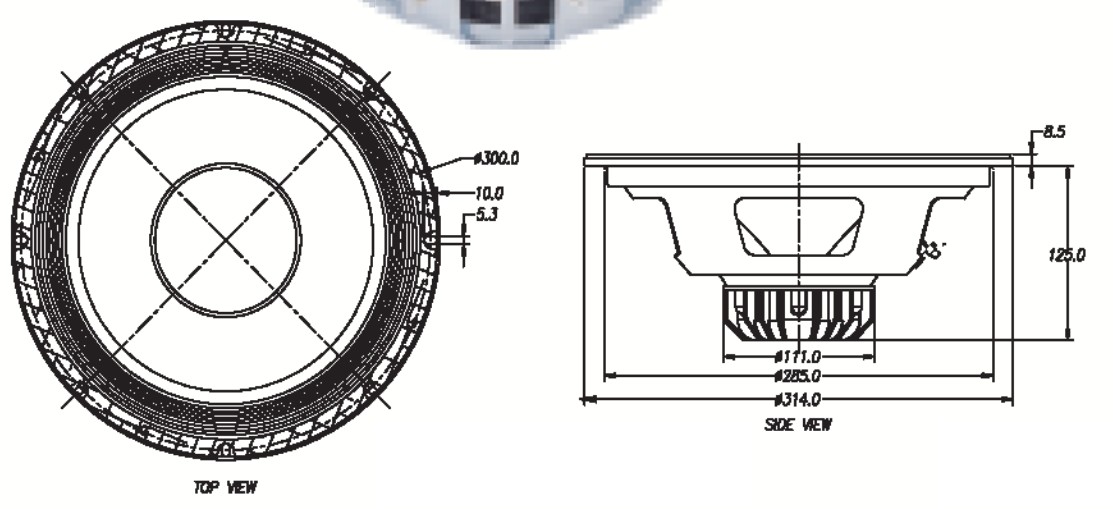

difule este e 12 de la p.audio...dar inalta e alta oricum nu cont inalta...dar ma refer ca tabla are 1 mm si buretele 11 mm...mai raman 19 mm....ma gandeam sa nu atinga conul....la asta ma gandeam...dak era burete de 0.5...era altcva....dar e de 1 cm...si nu pot sa il pun in afara fetei....ca se vede urat....si am frezat pe laterale 12 santuri cu adancimea de 5mm si latimea de 5mm in care tabla o sa stea putin bombata si la jumatate o sa ii bag un holsurub sus si unu jos cu distantier intre plasa si fata boxei exact cat sa imi vina buretele la fata in centru sa nu iasa afara...ce parere aveti???si inca ceva acei 30 de mm sunt de la fata boxei(placa p care este plasat diful)sau 30 de mm de la acele stanghiute pe care vine prinsa plasa....stima domnul mircea

MesajScris: Dum Sep 15, 2013 9:56 pm
uite desenul tehnic cu dimensiunile sasiului de la e12-250N
e12.jpg [ 94.47 KiB | Vizualizat de 7182 ori ]
 Subiectul mesajului: Re: Proiect fullrange/satelit cu E12-250N+PHT408
MesajScris: Lun Sep 16, 2013 2:00 pm
as pune 287mm ca sa am o toleranta

La debitare, se ia in calcul si grosimea panzei (cu tot cu ceapraz)! Spor!
