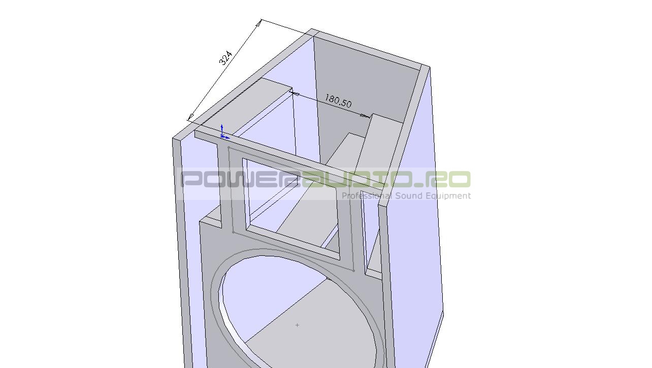

 Subiectul mesajului: Proiect fullrange/satelit compact WN15R+WND72+PH2723
MesajScris: Joi Noi 11, 2010 6:45 am

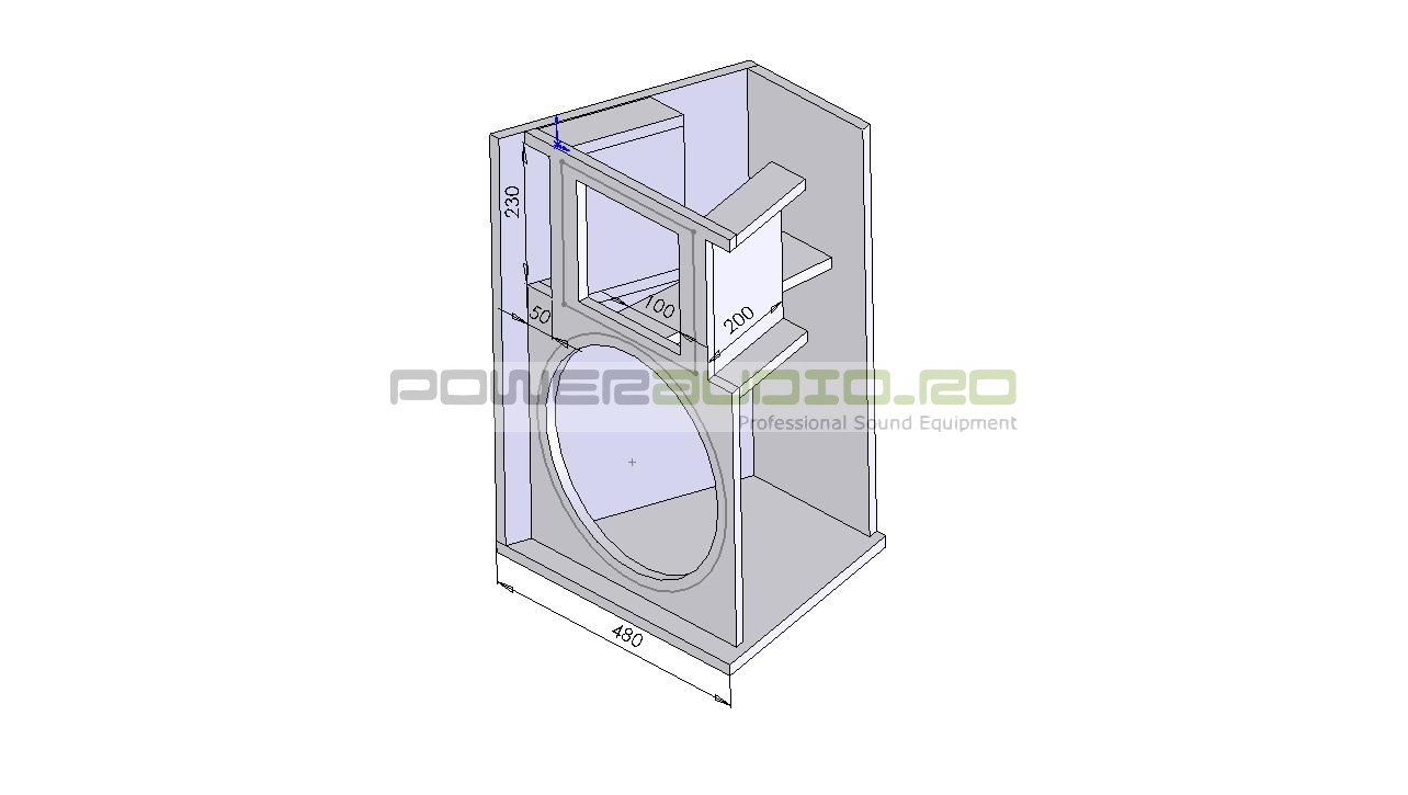

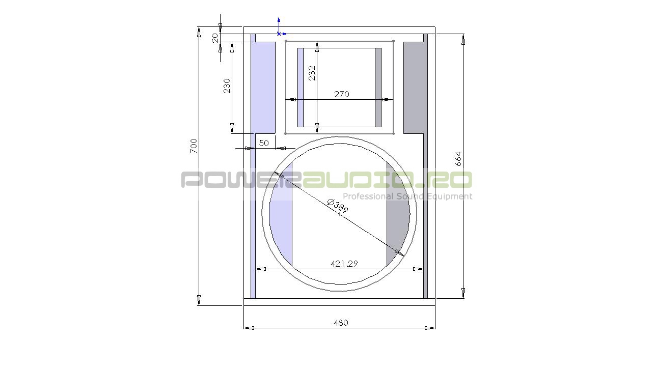

Material folosit 18 mm.
ansamblu.jpg [ 112.99 KiB | Vizualizat de 22628 ori ]
detalii interioare.jpg [ 122.92 KiB | Vizualizat de 22628 ori ]
distanta dintre porturi.jpg [ 148.72 KiB | Vizualizat de 22628 ori ]

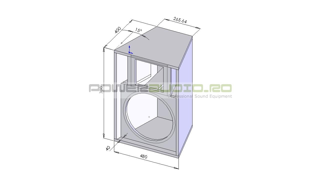

vedere frontala.jpg [ 109.78 KiB | Vizualizat de 22628 ori ]

Cati litri are incinta asta? Acordajul la cat este facut cu dimensiunile din proiect? Ar merge folosita cu hp15w pe post de fullrange?

are 70 litri cu acordaj la 65Hz
este pentru WN15R si driver de 2" ca si satelit
pentru HP-15W sunt alte proiecte postate in aceasta sectiune

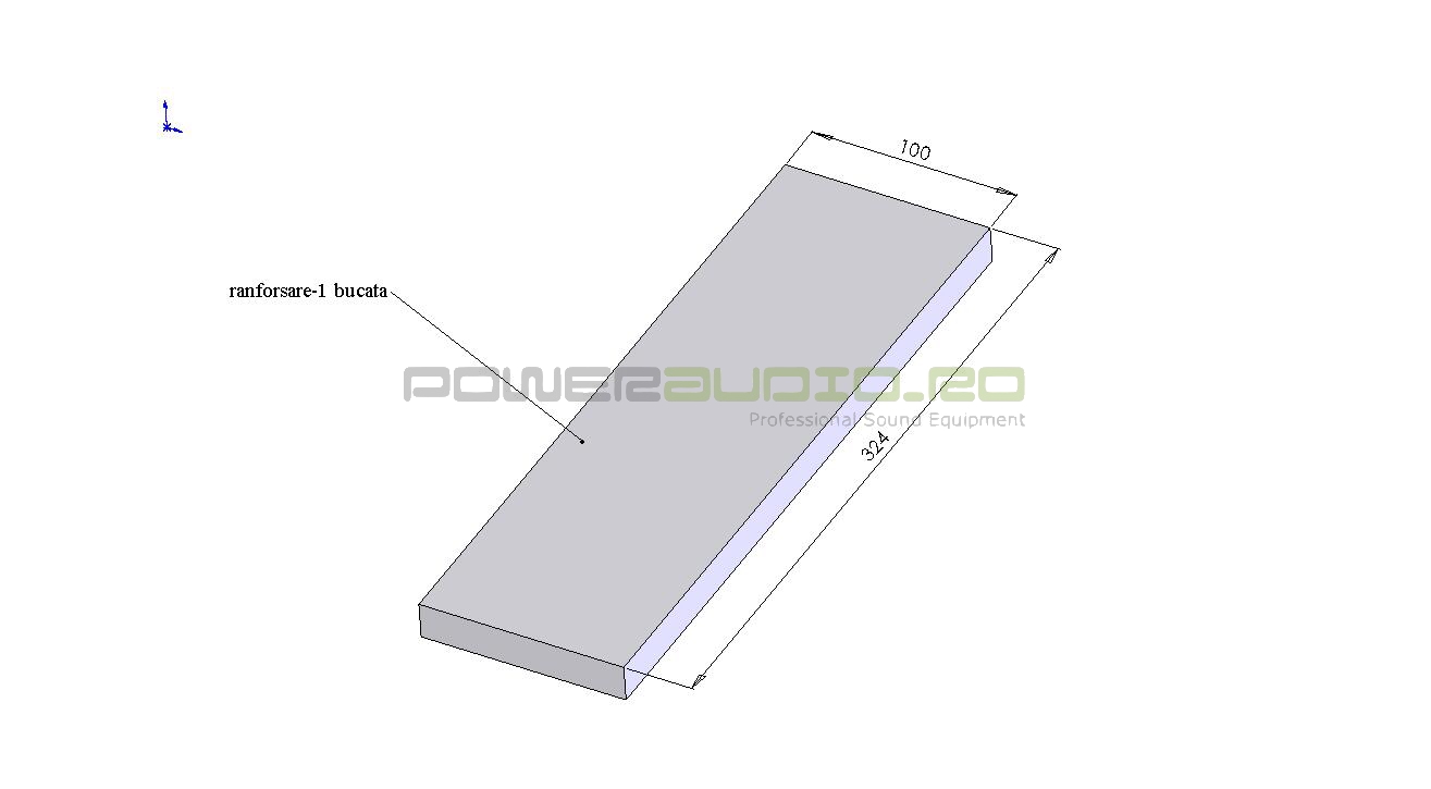

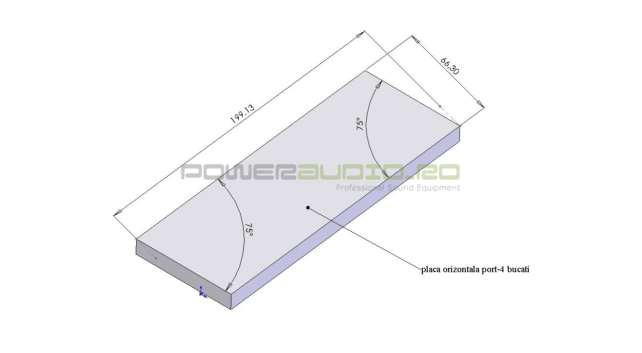

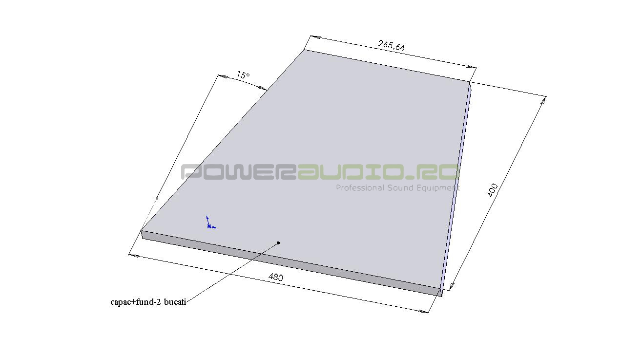

MesajScris: Sâm Dec 18, 2010 10:32 pm

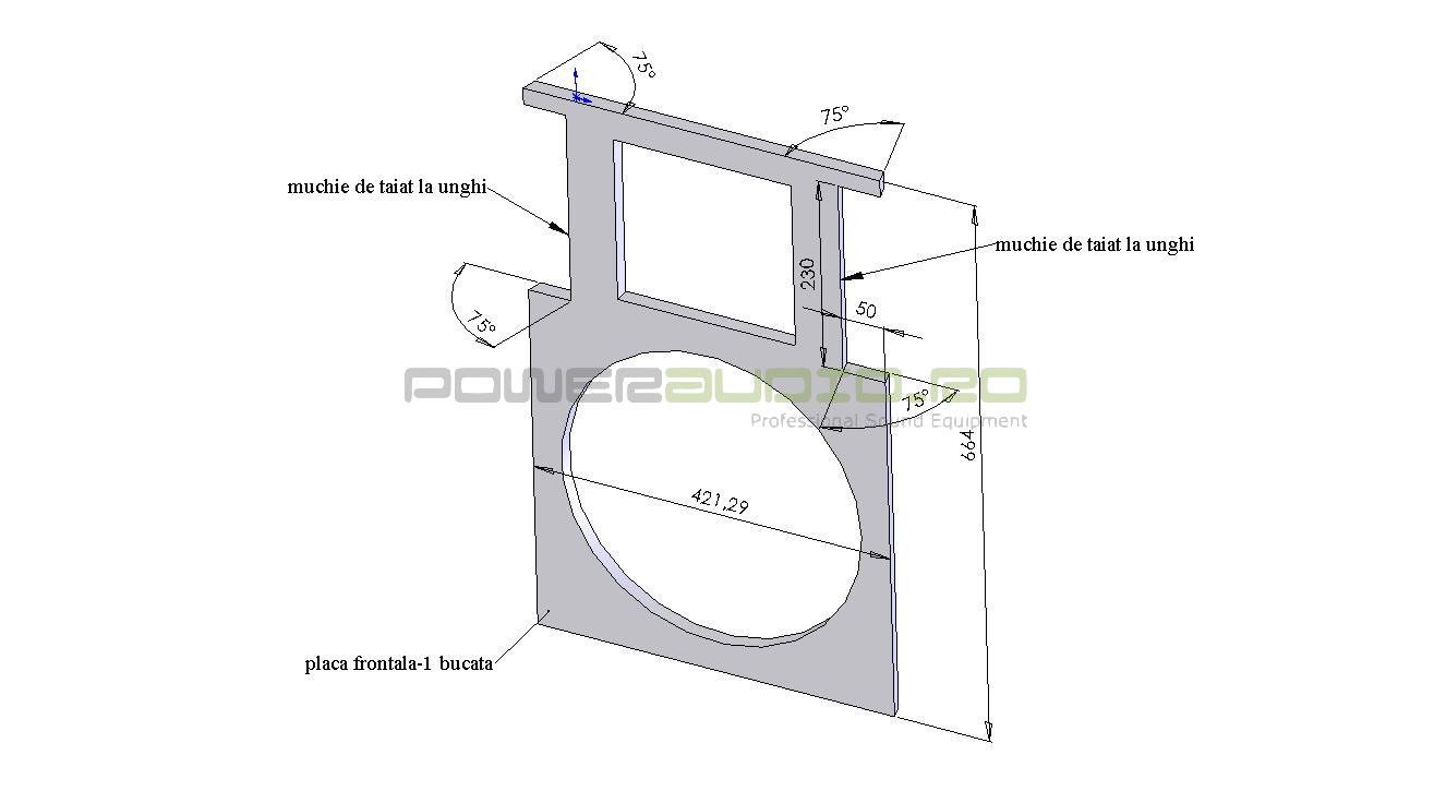

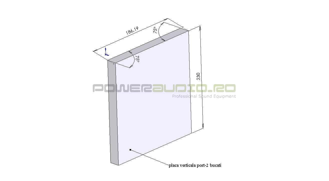

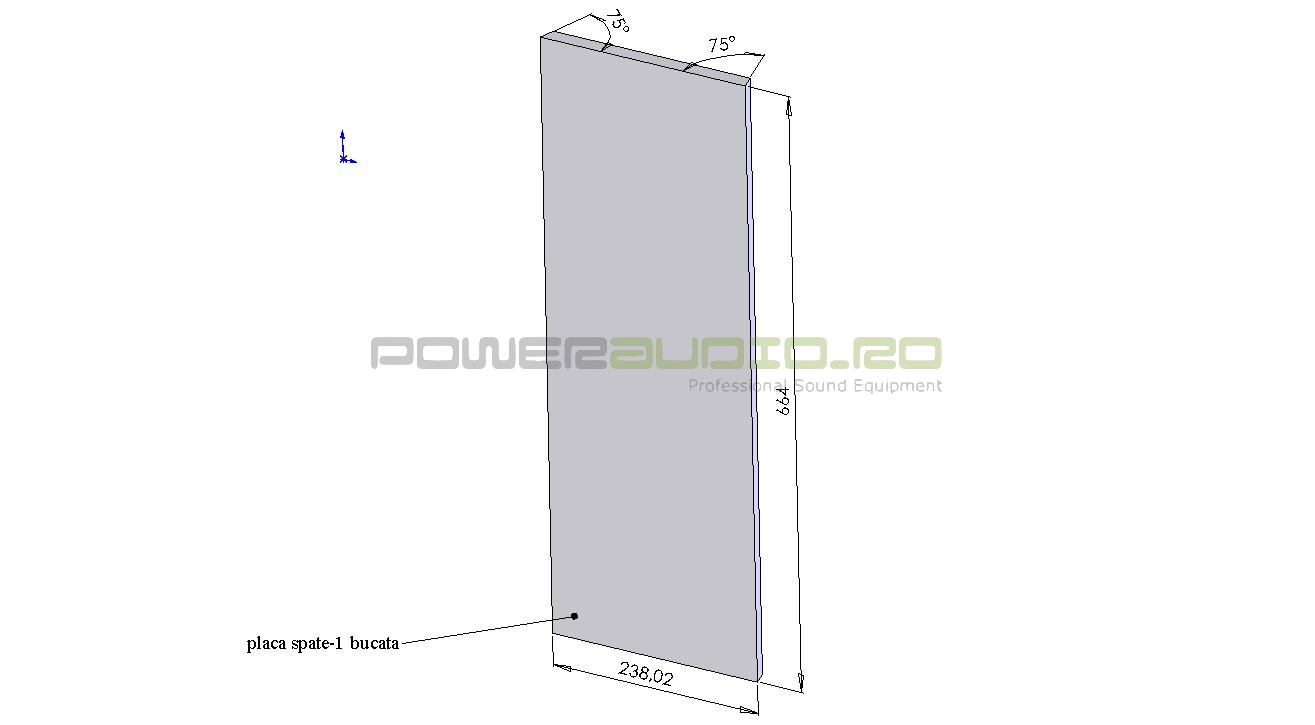

Material 18 mm.
Cutlist:
placa frontala.jpg [ 123.21 KiB | Vizualizat de 22466 ori ]
capac+fund.jpg [ 105.05 KiB | Vizualizat de 22466 ori ]
laterala.jpg [ 81.73 KiB | Vizualizat de 22466 ori ]
placa spate.jpg [ 67.8 KiB | Vizualizat de 22466 ori ]
placa verticala port.jpg [ 81.29 KiB | Vizualizat de 22466 ori ]
placa orizontala port.jpg [ 107.65 KiB | Vizualizat de 22466 ori ]
ranforsare.jpg [ 85.07 KiB | Vizualizat de 22466 ori ]
