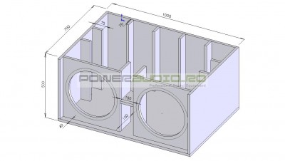

MesajScris: Joi Noi 04, 2010 7:36 pm
Material folosit 18 mm.
subwoofer 2xHP15S.pdf [55.65 KiB]
Descărcat de 4869 ori

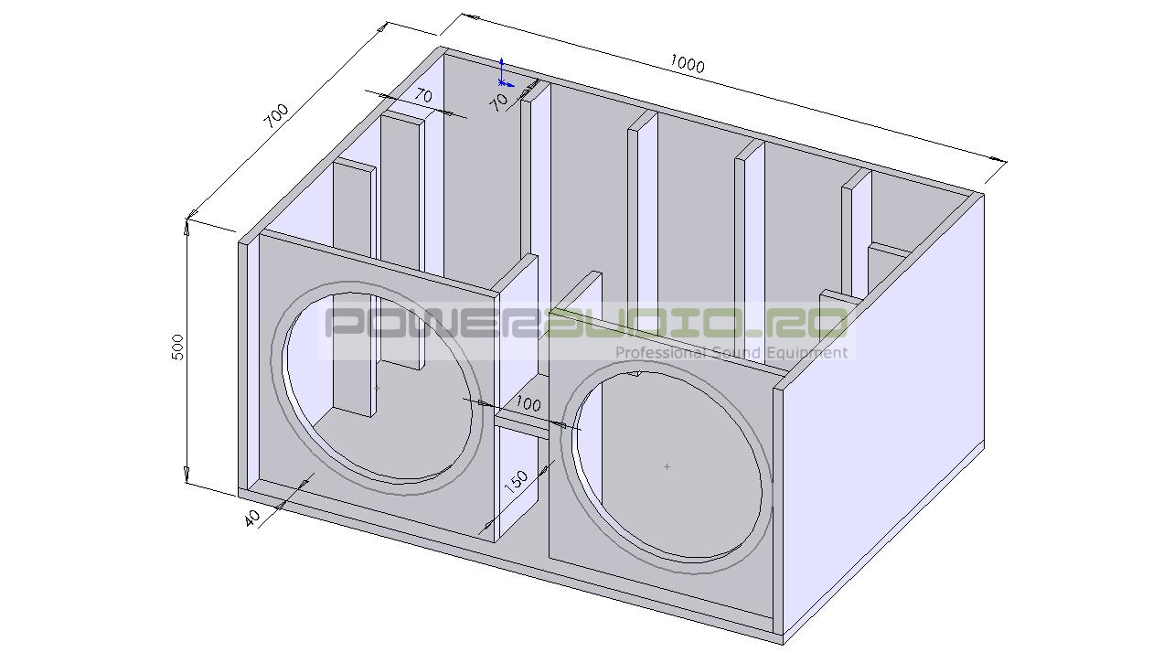

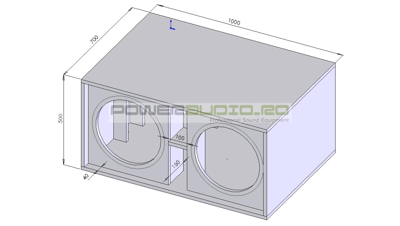

ansamblu.jpg [ 164.14 KiB | Vizualizat de 58176 ori ]
detalii interioare.jpg [ 196.04 KiB | Vizualizat de 58176 ori ]

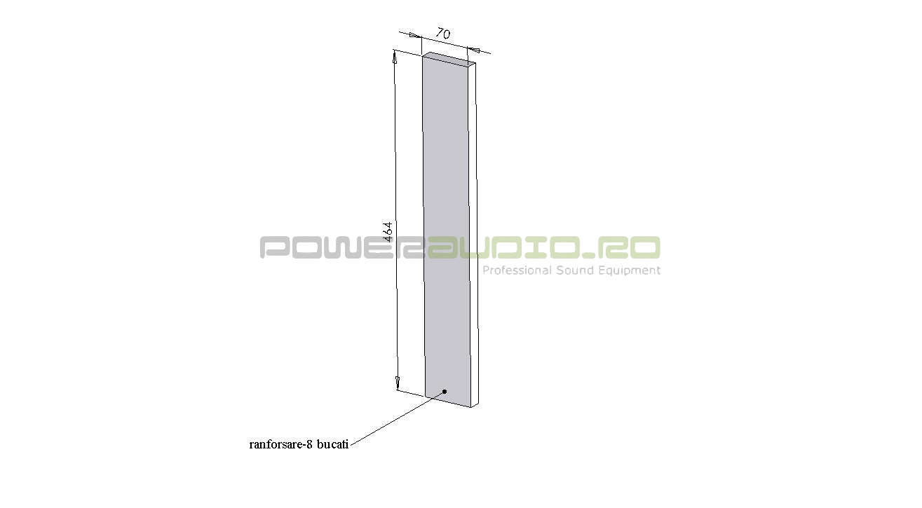

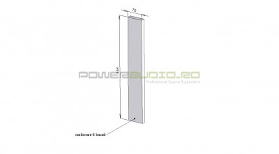

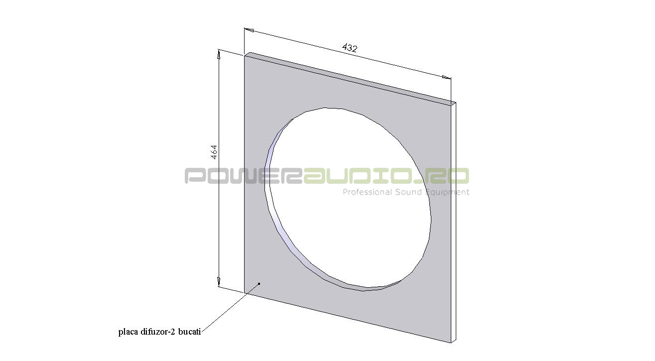

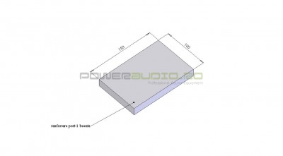

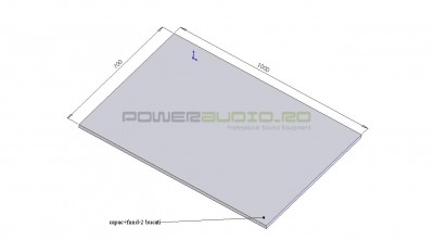

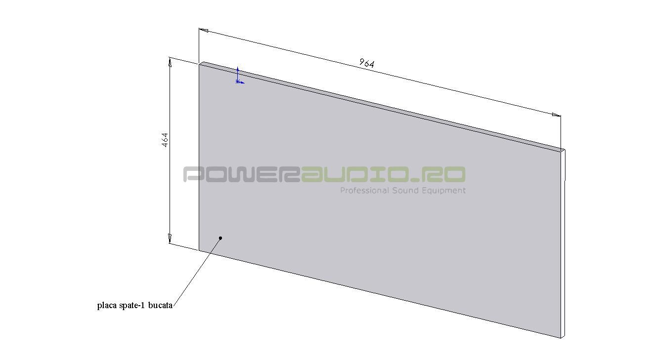

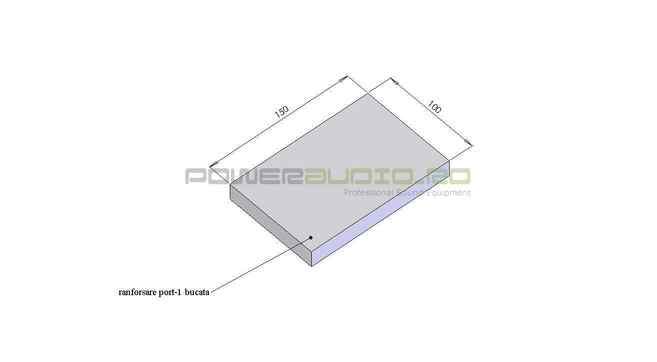

Material 18 mm.
Cutlist:
placa difuzor.jpg [ 88.57 KiB | Vizualizat de 58039 ori ]

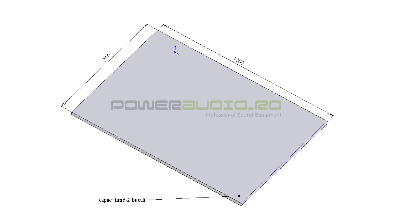

capac+fund.jpg [ 96.93 KiB | Vizualizat de 58039 ori ]

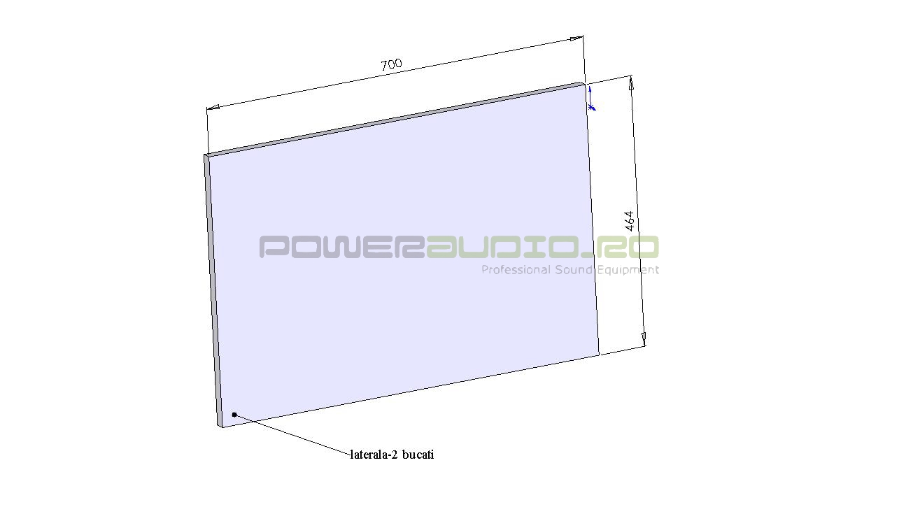

laterala.jpg [ 78.53 KiB | Vizualizat de 58039 ori ]
placa spate.jpg [ 81.98 KiB | Vizualizat de 58039 ori ]

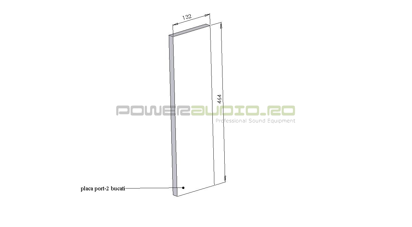

placa port.jpg [ 57.42 KiB | Vizualizat de 58039 ori ]
ranforsare port.jpg [ 74.34 KiB | Vizualizat de 58039 ori ]
ranforsare.jpg [ 52.19 KiB | Vizualizat de 58039 ori ]
