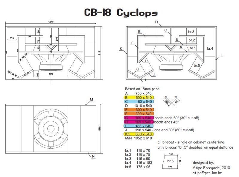

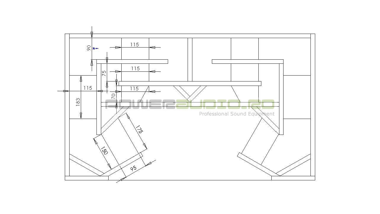

MesajScris: Mar Noi 09, 2010 3:06 pm

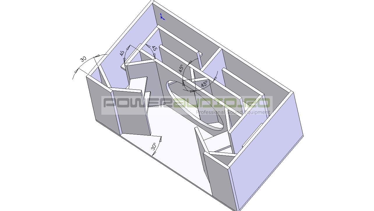

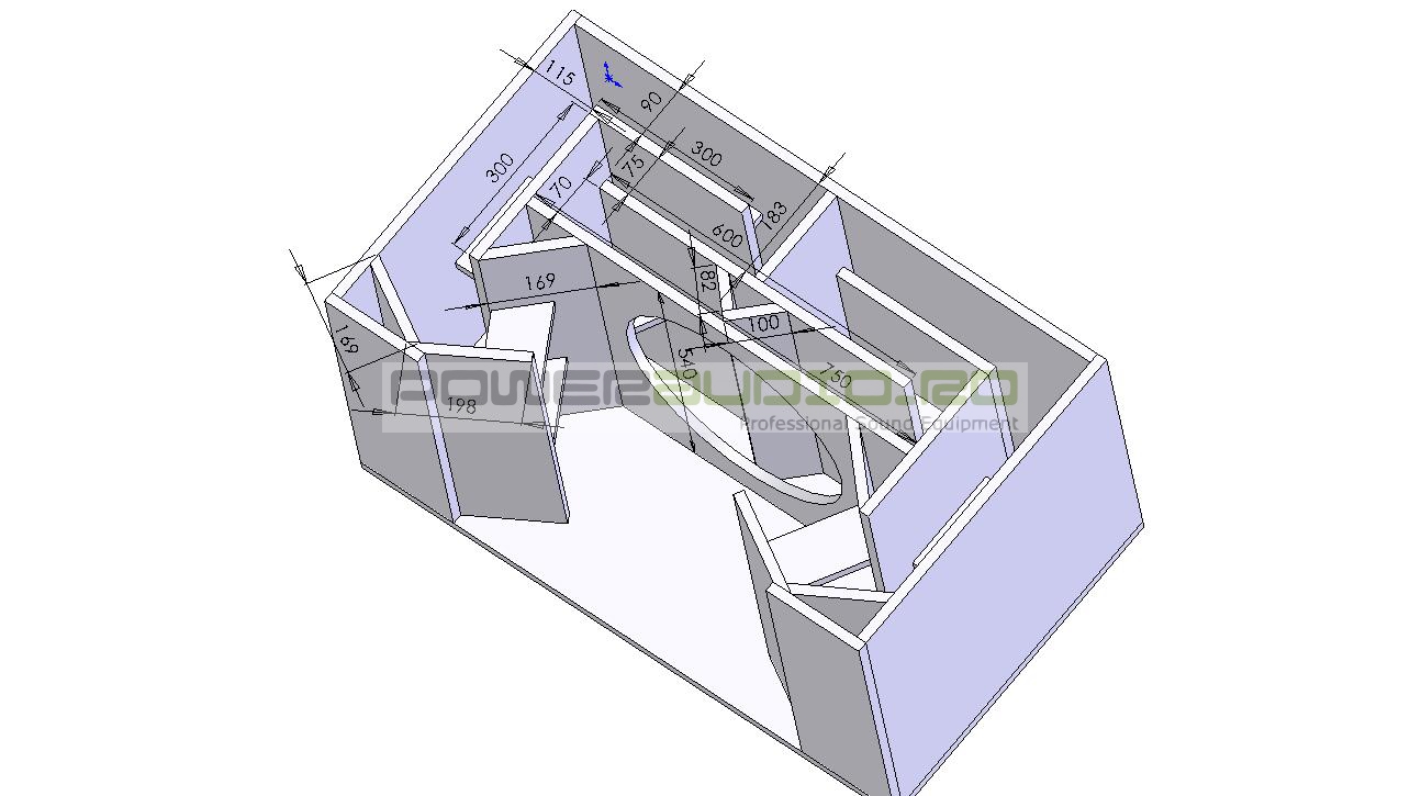

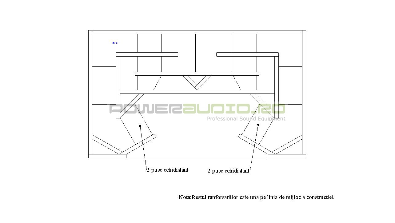

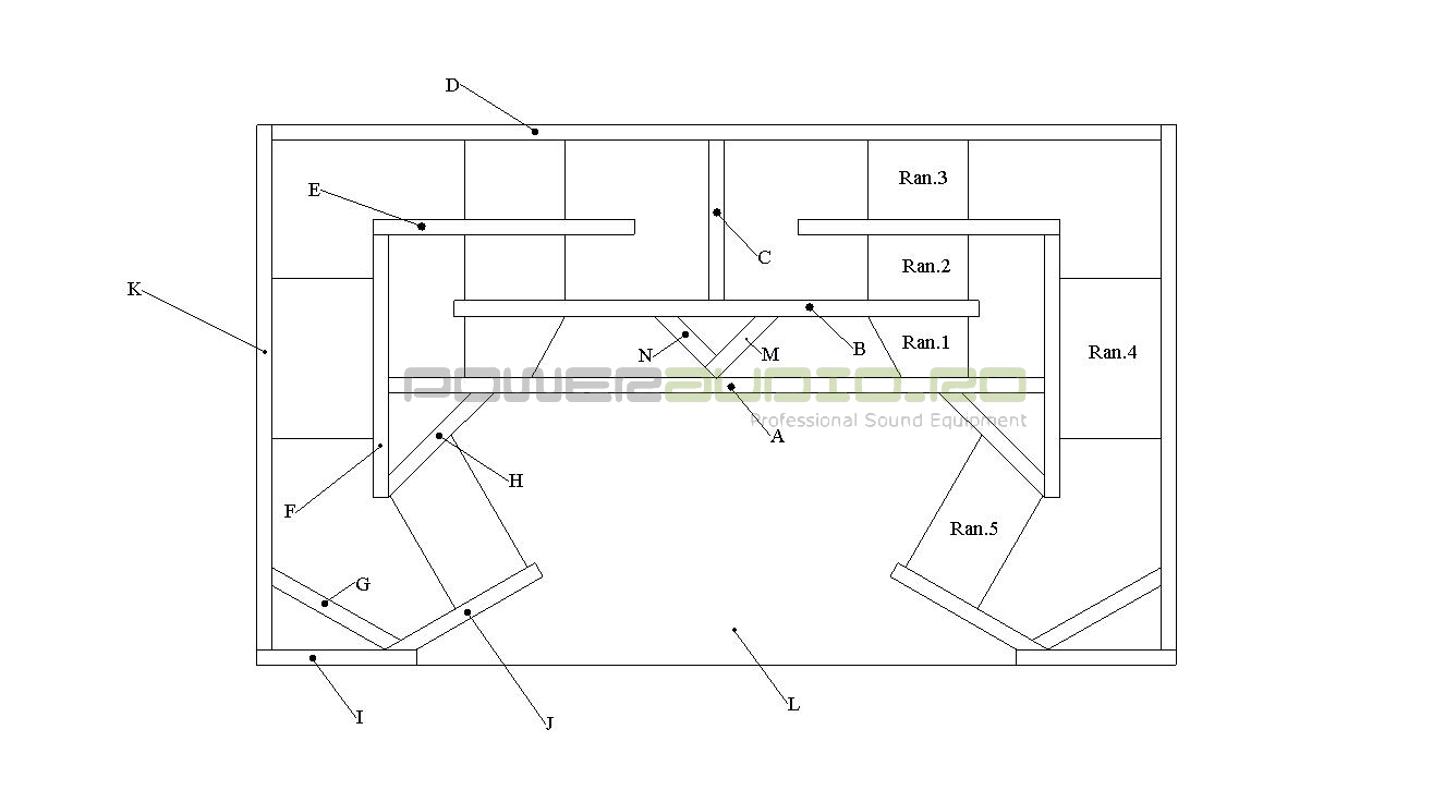

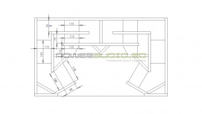

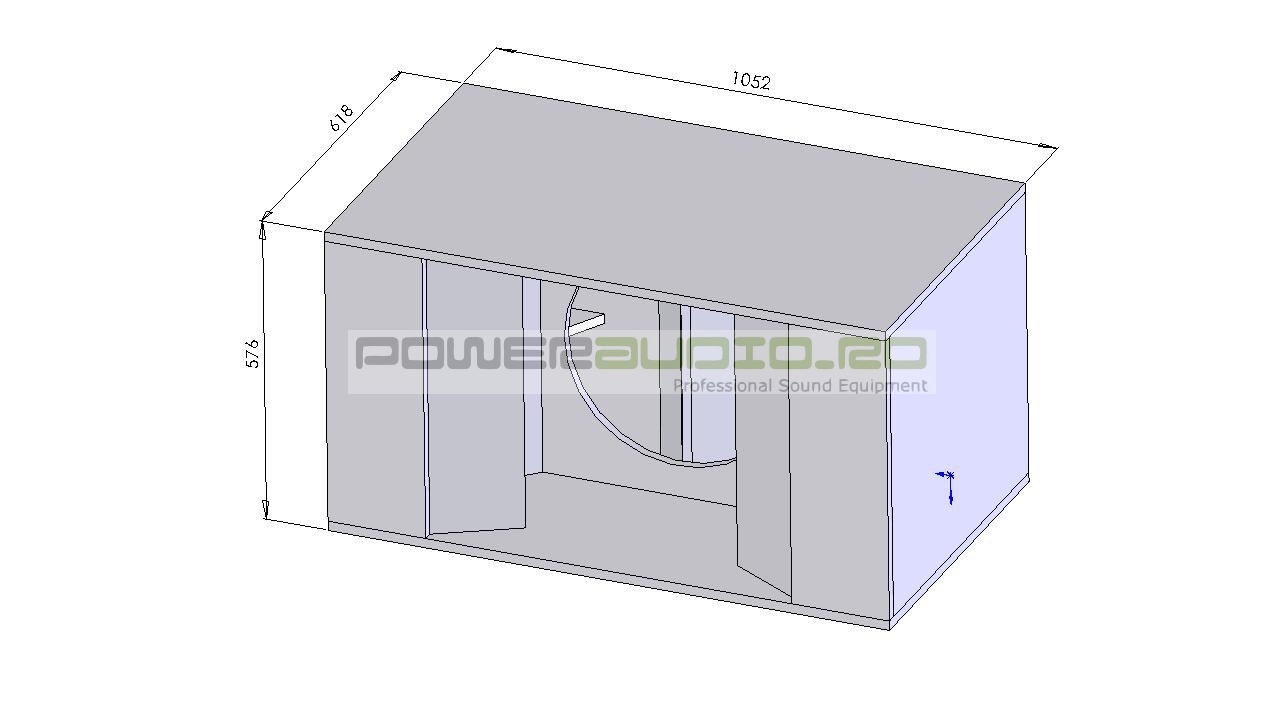

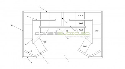

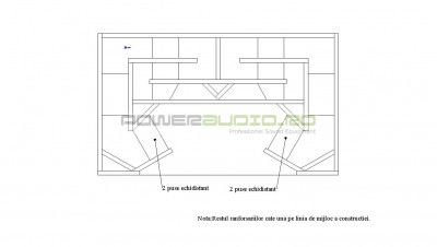

Material folosit 18 mm.
proiect original.jpg [ 73.06 KiB | Vizualizat de 55987 ori ]
ansamblu.jpg [ 120.25 KiB | Vizualizat de 55987 ori ]
detalii interioare.jpg [ 230.96 KiB | Vizualizat de 55987 ori ]
ranforsari.jpg [ 127.99 KiB | Vizualizat de 55987 ori ]
ranforsari-detaliu.jpg [ 114.68 KiB | Vizualizat de 55987 ori ]
unghiuri.jpg [ 213.45 KiB | Vizualizat de 55987 ori ]

Merita construit
este un concept cu totul nou
se numeste tappered horn si promite sensibilitate marita combinata cu extensie mult mai buna decat un horn clasic front loaded.
Avantajul este ca poate fi folosit inclusiv singur cu performante bune.
Functioneaza pe urmatorul principiu:
frontul de unda radiat de spatele conului este transmis catre exterior
frontul de unda emis de fata difuzorului este intarziat prin acel horn exponential pana ajunge la exterior cu un mic defazaj fata de punctul de plecare. Defazajul coincide in acest caz cu lungimea de unda a frecventei centrale a subwooferului si se va insuma cu unda radiata de spatele conului.
Ambele fronturi de unda in faza se vor insuma si vor radia catre exterior.
Asta inseamna pana la 6 dB de sensibilitate in pus fata de un design bassreflex.
pana acum toate configuratiile fie ca erau bassreflex , sealed horn loaded sau panou infinit pierdeau jumatate din energie deoarece aceasta era radiata in interiorul unei incinte.
Tappered horn rezolva aceasta problema si permite utilizarea ambelor fete ale difuzorului pentru a genera SPL.
acelasi principiu este utilizat si aici
http://www.outline.it/products/pdf_eng/ ... 0units.pdf

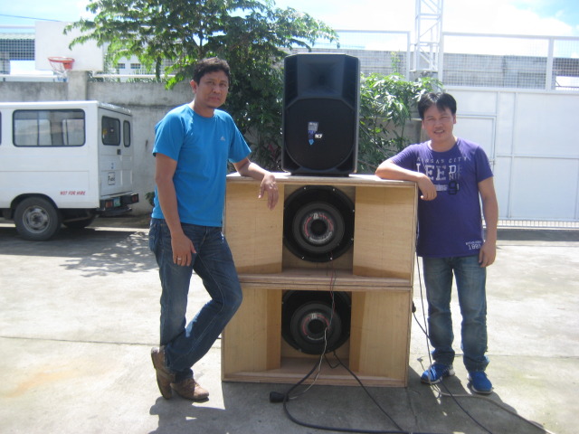

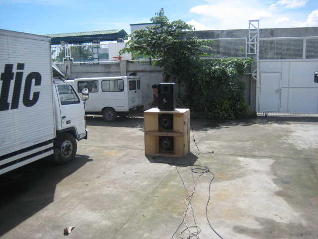

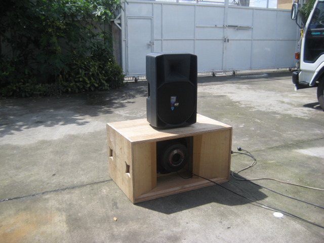

Acest subwoofer a fost deja construit si dotat cu P-audio SD-18EL
filmulete de la teste mai jos:
Un alt avantaj major al acestui tip de incarcare este dispunerea simetrica a fortelor pe conul difuzorului, ceea ce inseamna ca subwooferul poate fi fortat mai mult pe durate mai lungi de timp fara sa se descentreze ca si in proiectele clasice.
gama de frecvente este 40-130Hz (-6 dB) cu sensibilitate de 102 dB/1W
IMG_7600.jpg [ 103.88 KiB | Vizualizat de 55947 ori ]
IMG_7593.jpg [ 98.67 KiB | Vizualizat de 55947 ori ]
IMG_7592.jpg [ 88.99 KiB | Vizualizat de 55947 ori ]

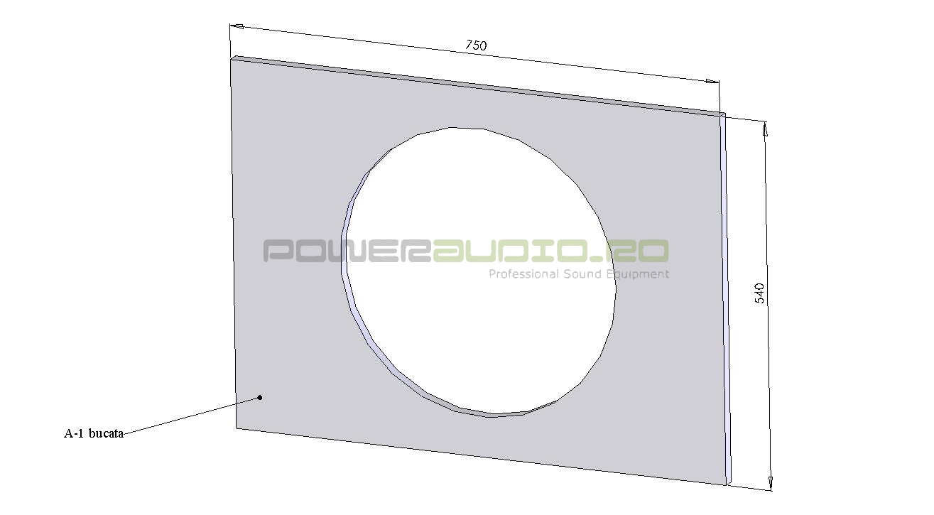

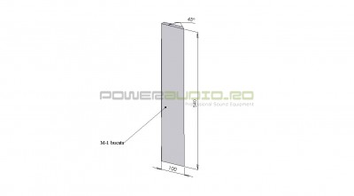

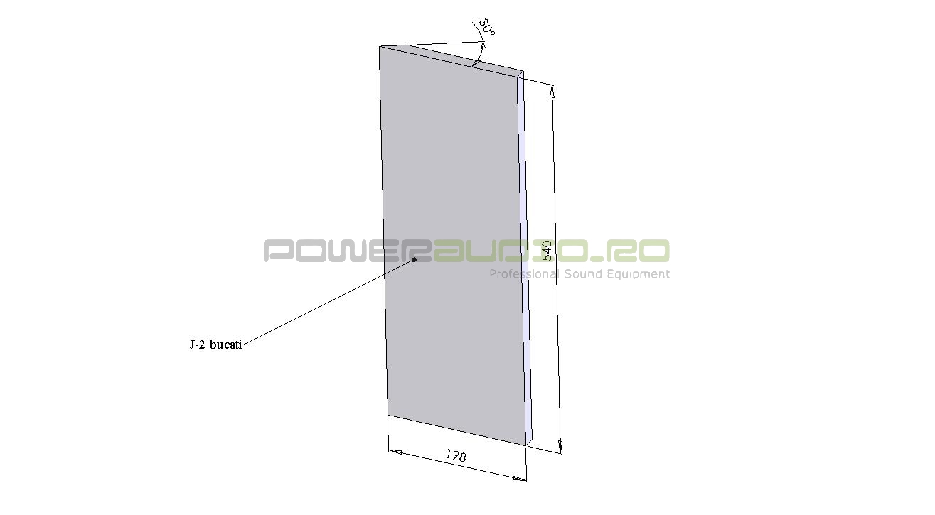

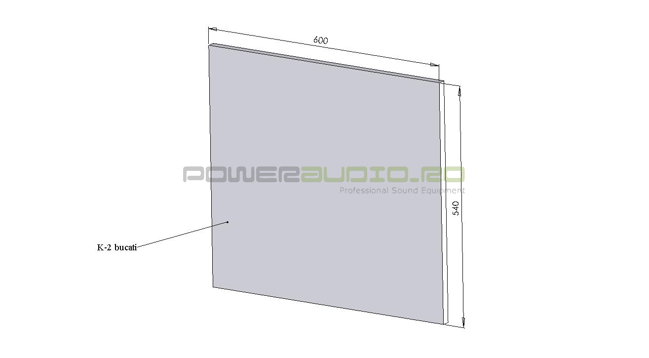

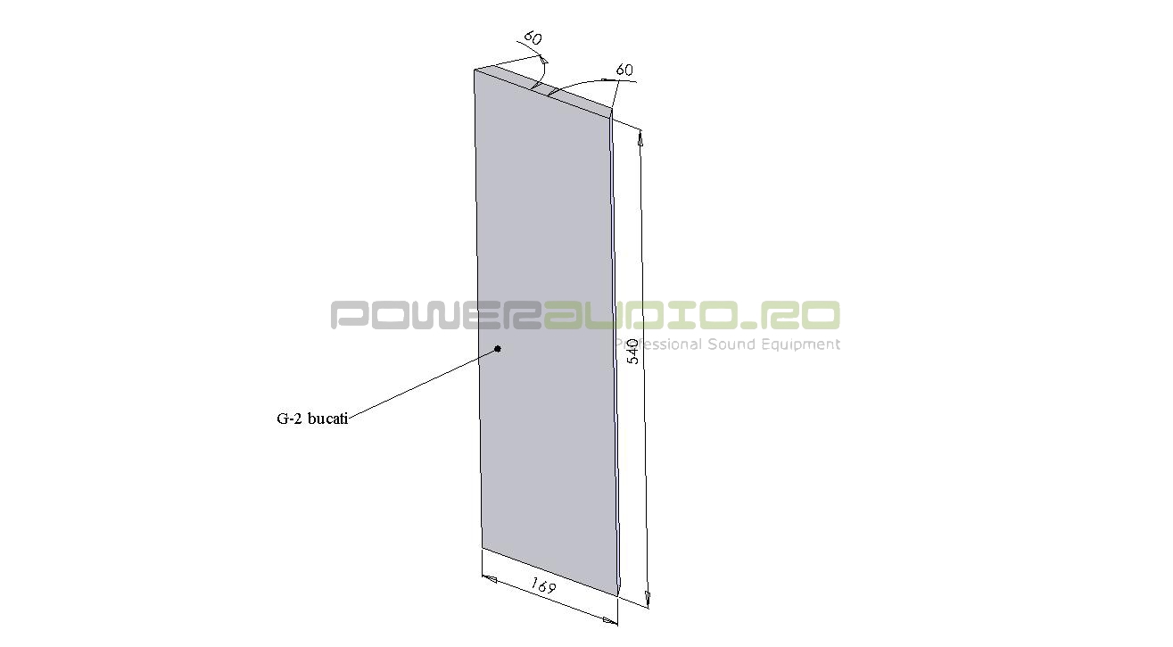

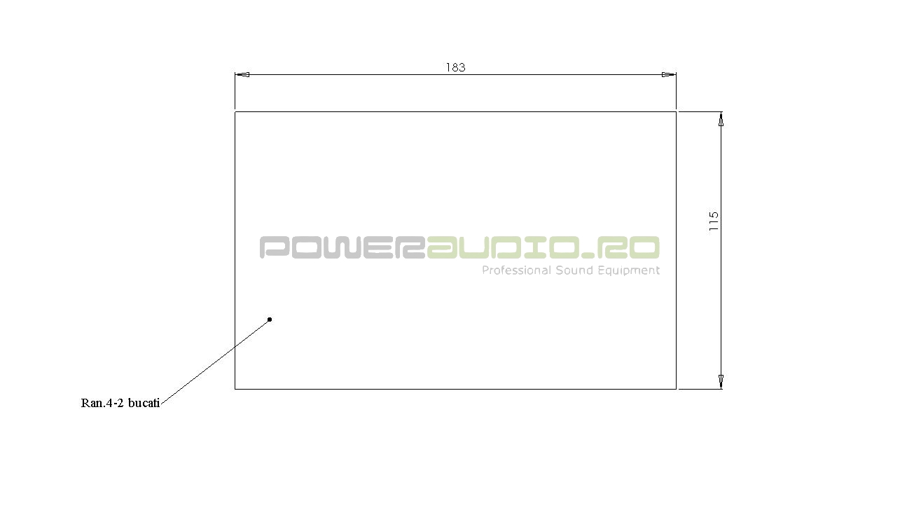

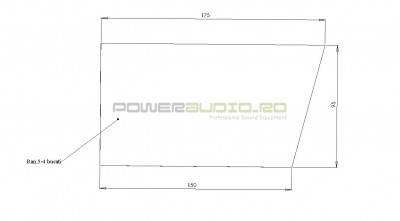

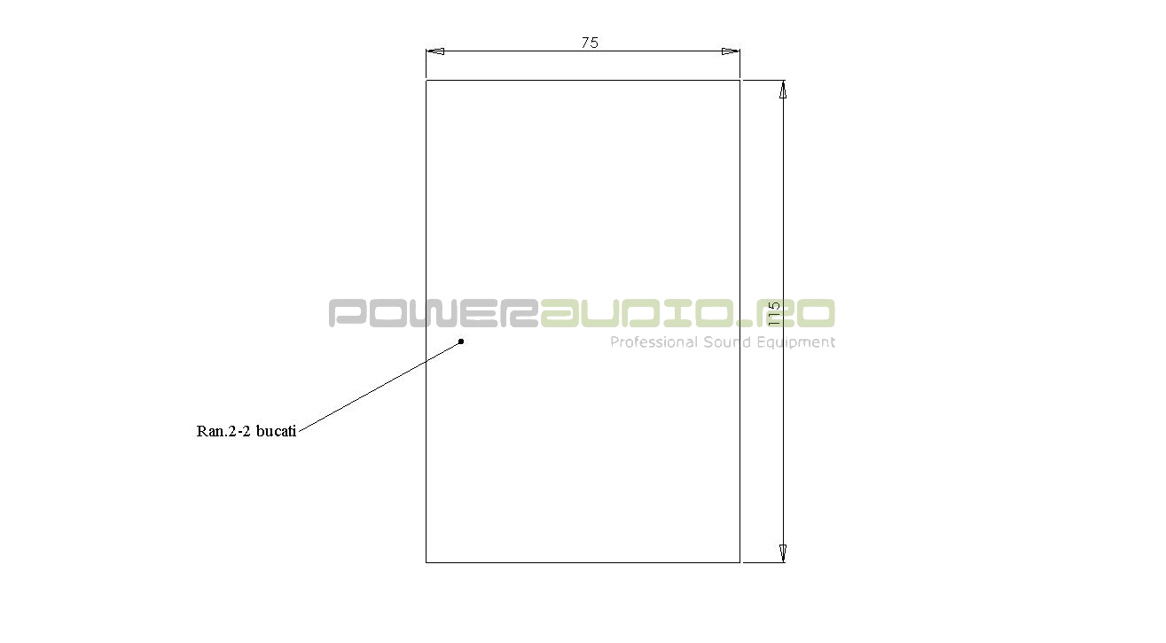

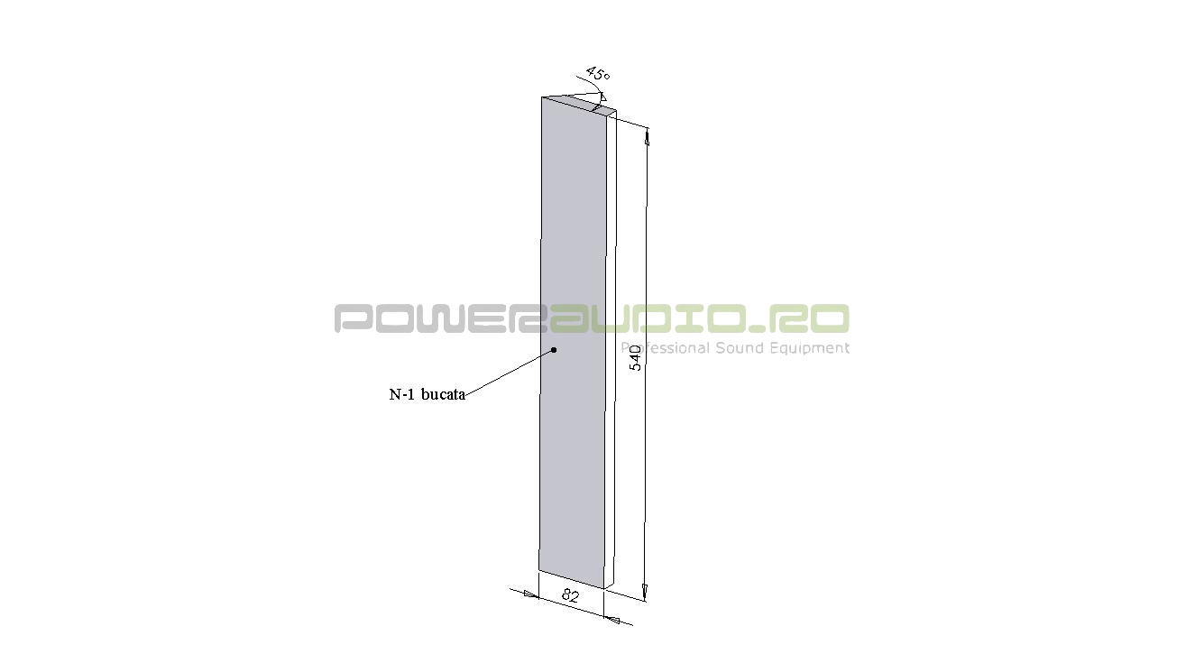

MesajScris: Mar Ian 18, 2011 3:08 am

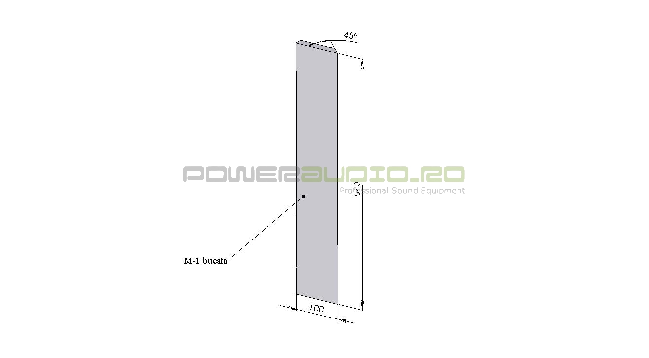

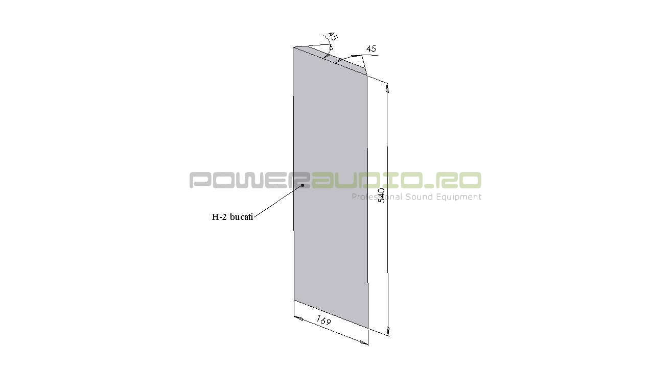

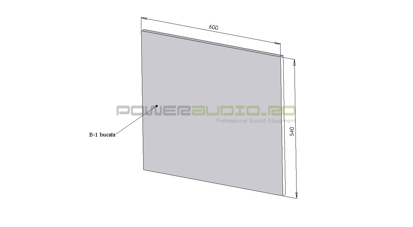

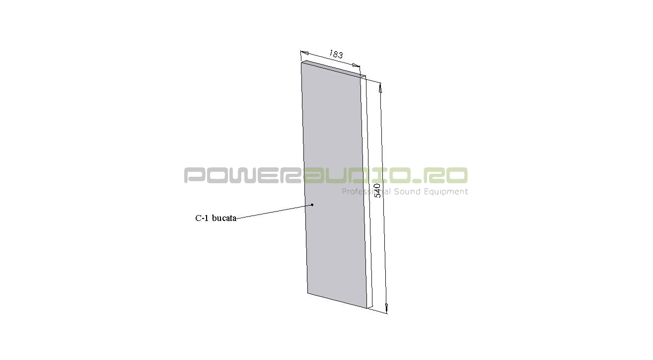

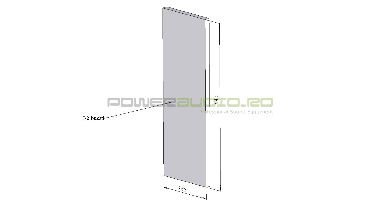

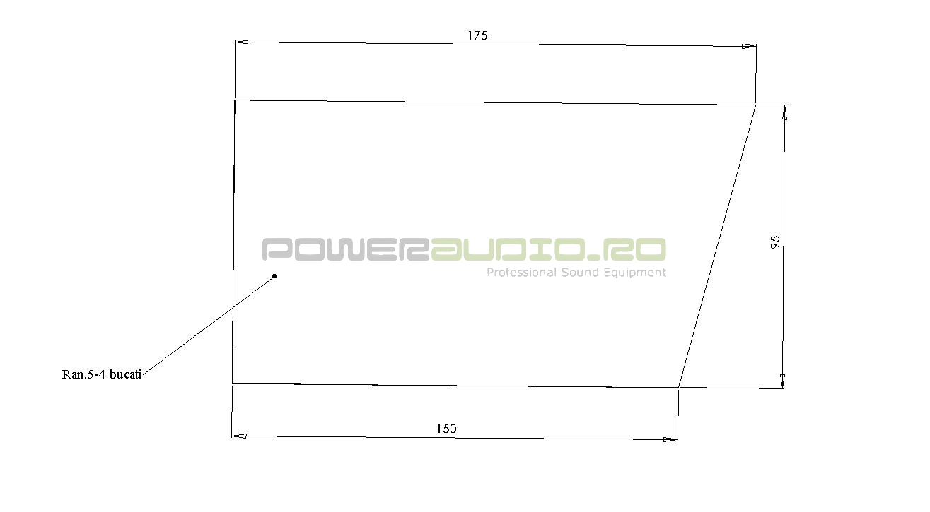

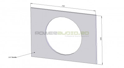

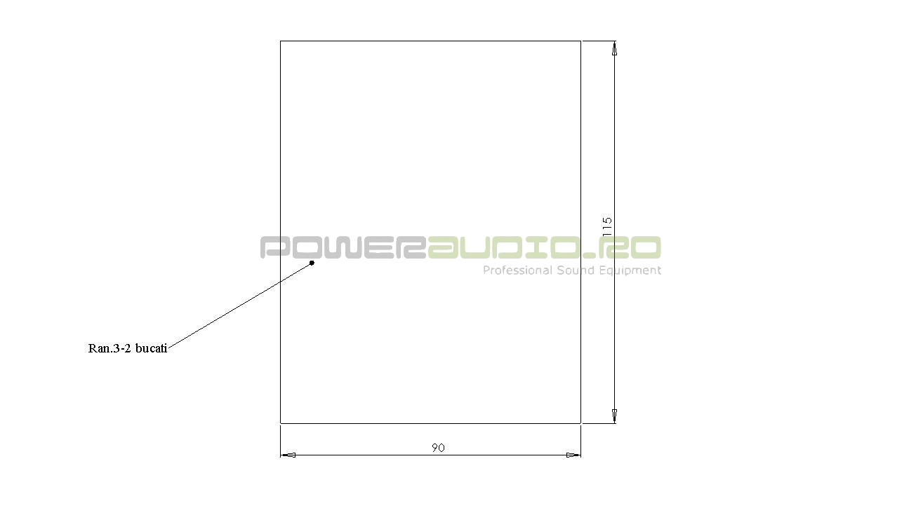

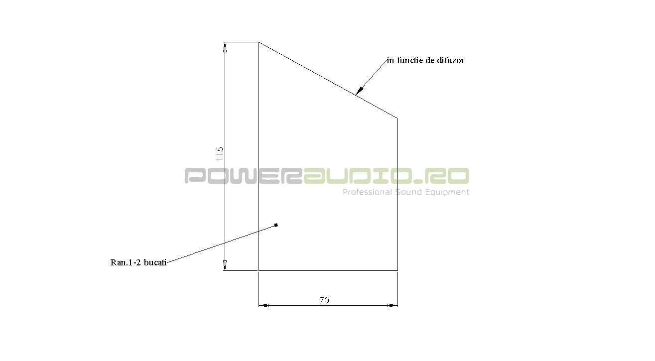

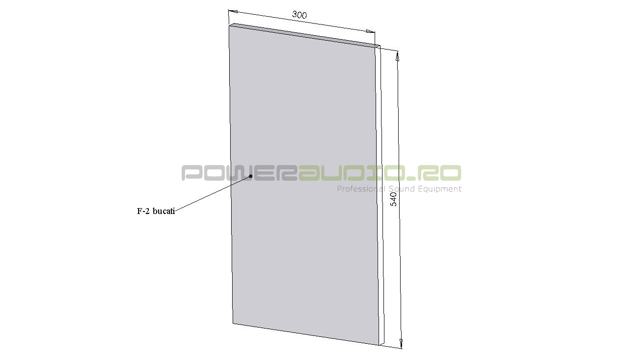

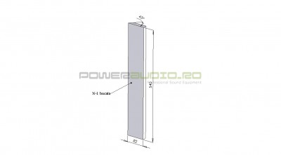

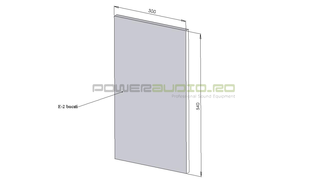

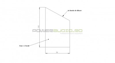

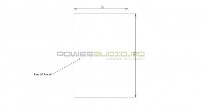

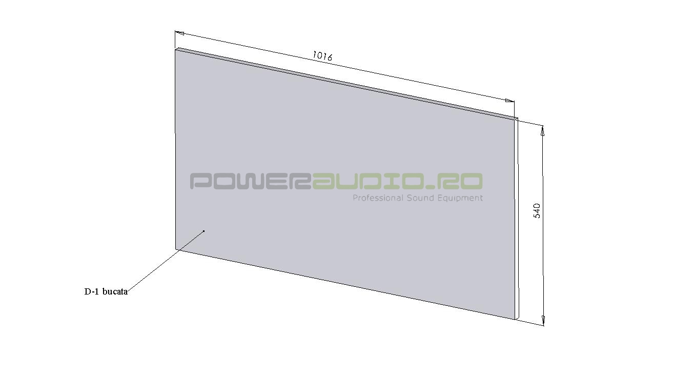

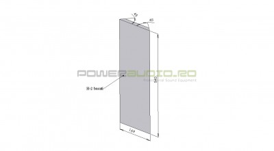

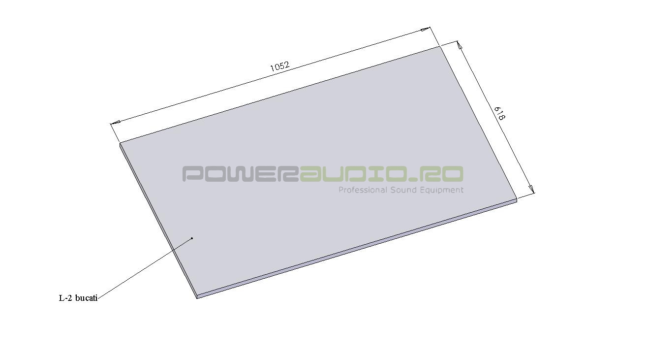

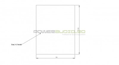

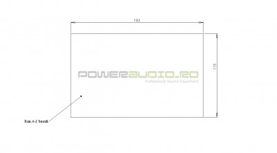

Cutlist:
legenda.jpg [ 126.37 KiB | Vizualizat de 55499 ori ]
A.jpg [ 96.04 KiB | Vizualizat de 55499 ori ]
B.jpg [ 65.97 KiB | Vizualizat de 55499 ori ]
C.jpg [ 53.54 KiB | Vizualizat de 55499 ori ]
D.jpg [ 74.55 KiB | Vizualizat de 55499 ori ]
E.jpg [ 62.75 KiB | Vizualizat de 55499 ori ]
F.jpg [ 62.01 KiB | Vizualizat de 55499 ori ]
G.jpg [ 61.95 KiB | Vizualizat de 55499 ori ]
H.jpg [ 55.05 KiB | Vizualizat de 55499 ori ]
I.jpg [ 55.71 KiB | Vizualizat de 55499 ori ]
J.jpg [ 62.37 KiB | Vizualizat de 55499 ori ]
K.jpg [ 67.53 KiB | Vizualizat de 55499 ori ]
L.jpg [ 90.31 KiB | Vizualizat de 55499 ori ]
M.jpg [ 54.21 KiB | Vizualizat de 55499 ori ]
N.jpg [ 53.78 KiB | Vizualizat de 55499 ori ]
ran 1.jpg [ 56.88 KiB | Vizualizat de 55499 ori ]
ran 2.jpg [ 49.93 KiB | Vizualizat de 55499 ori ]
ran 3.jpg [ 50.85 KiB | Vizualizat de 55499 ori ]
ran 4.jpg [ 51.17 KiB | Vizualizat de 55499 ori ]
ran 5.jpg [ 62.98 KiB | Vizualizat de 55499 ori ]
