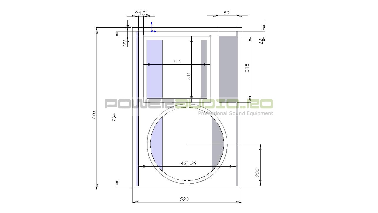

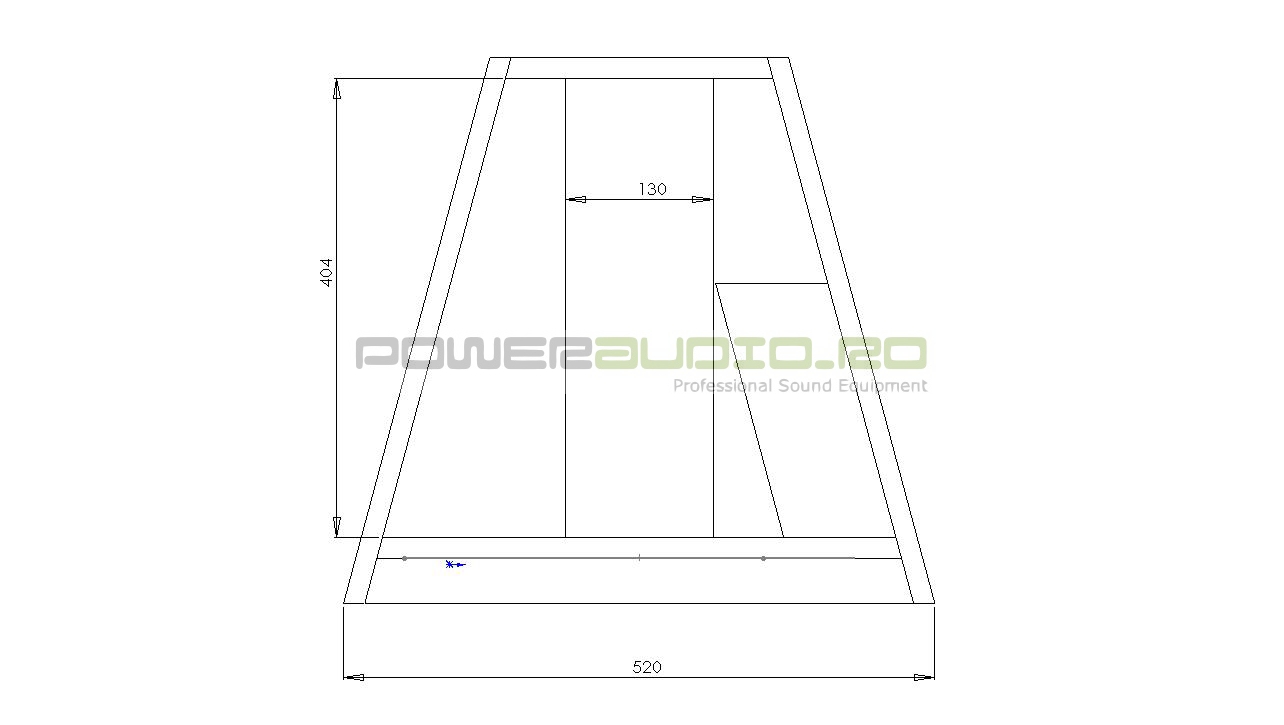

MesajScris: Lun Oct 25, 2010 10:04 pm

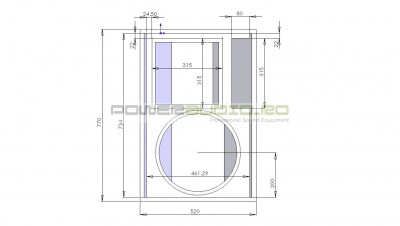

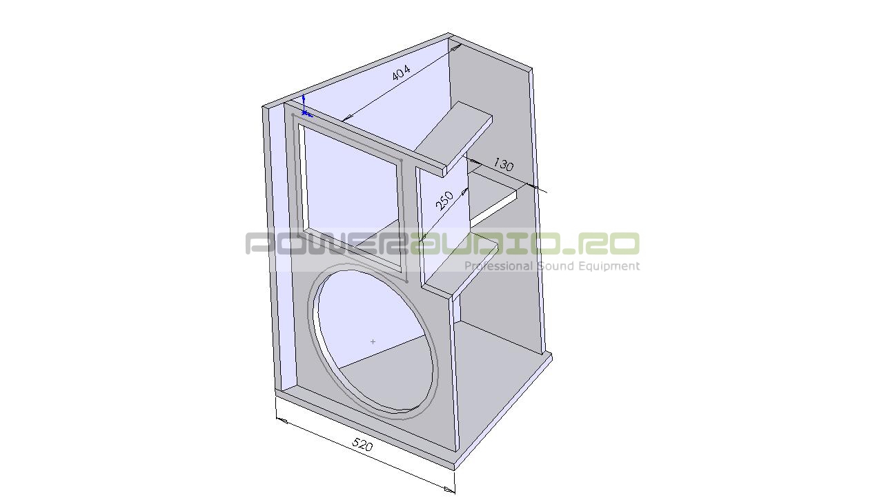

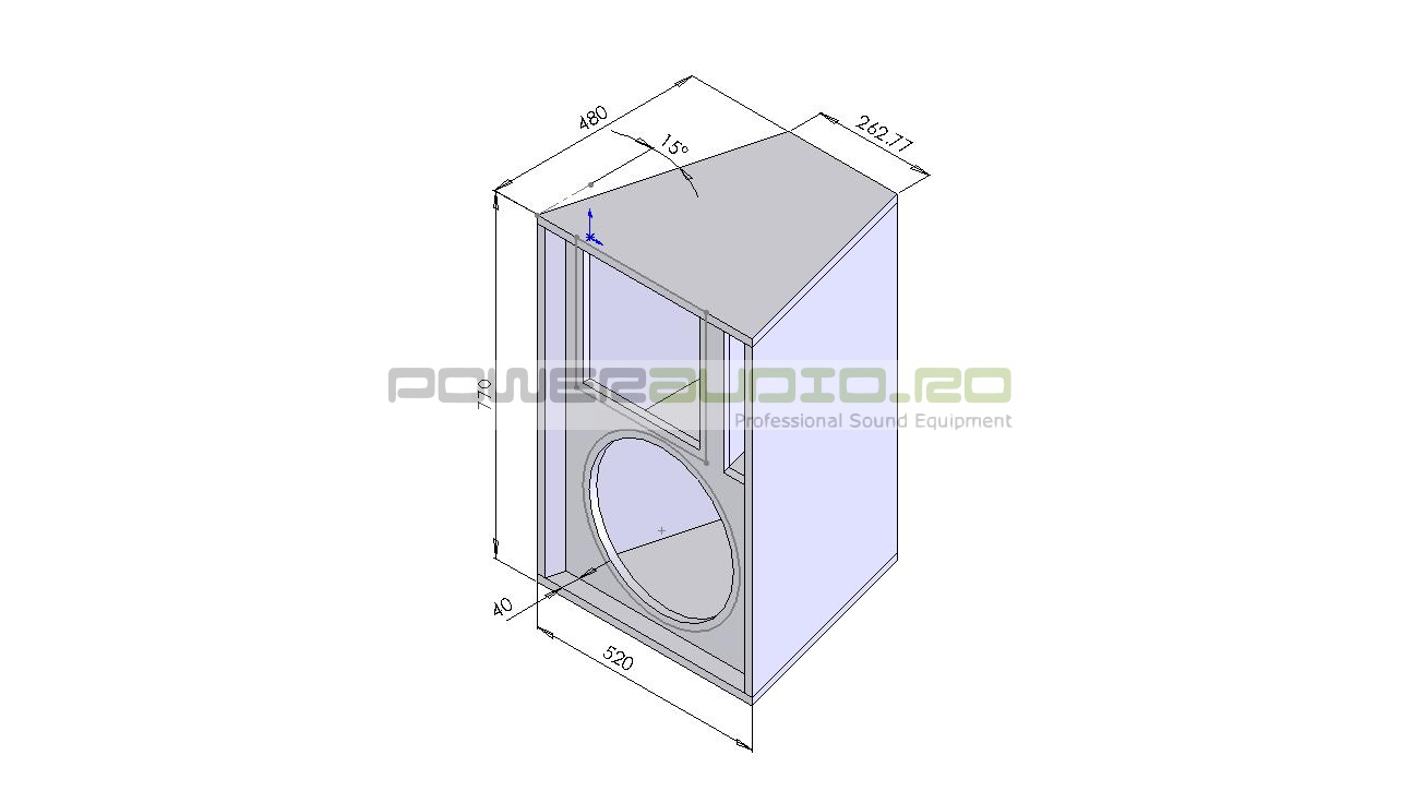

Material folosit 18 mm.
ansamblu.jpg [ 104.61 KiB | Vizualizat de 27711 ori ]
detalii interioare.jpg [ 140.19 KiB | Vizualizat de 27711 ori ]
vedere de sus.jpg [ 84.44 KiB | Vizualizat de 27711 ori ]
vedere frontala.jpg [ 110.39 KiB | Vizualizat de 27711 ori ]

porturile de reflex se vor executa din acelasi material ca si cel folosit in constructia incintei
Mare atentie la amplasarea corecta a acestor gauri. Daca le veti deplasa riscati sa loviti in alte elemente interne asa ca aveti putina grija .

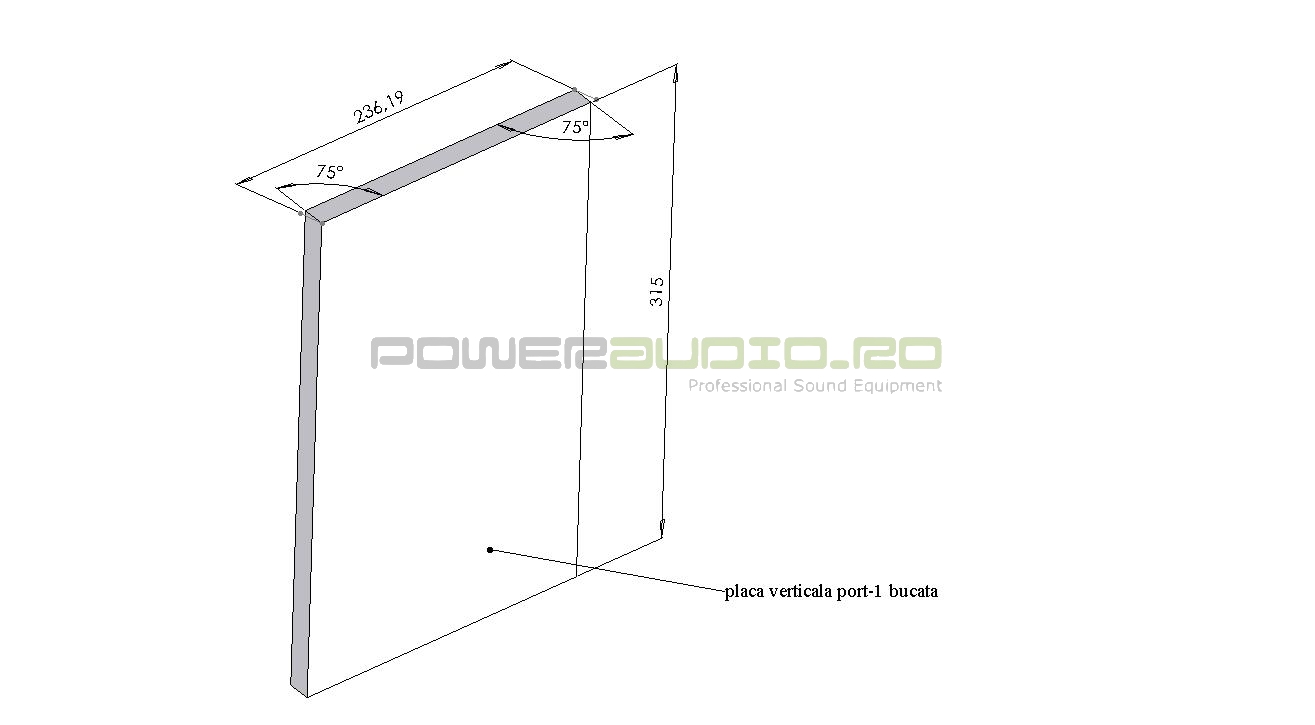

MesajScris: Vin Dec 17, 2010 5:36 pm

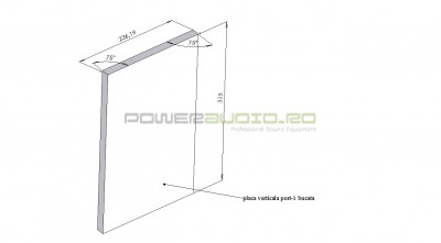

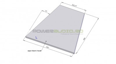

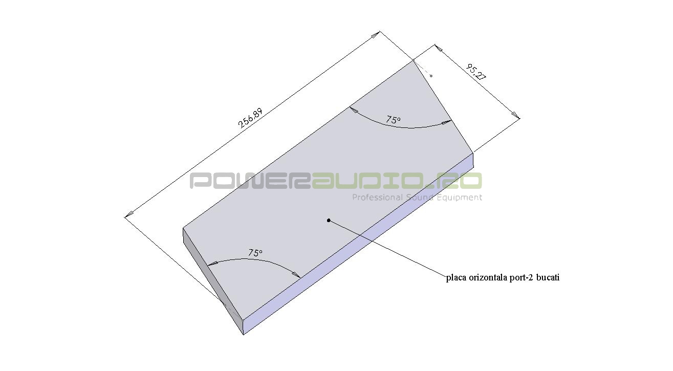

Nota:muchia portului care trebuie sa fie la unghi,se poate face prin slefuire
Material 18 mm.

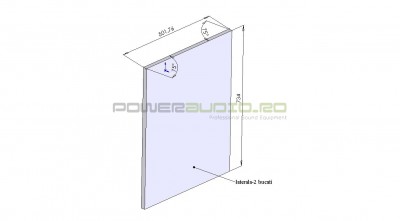

Cutlist:

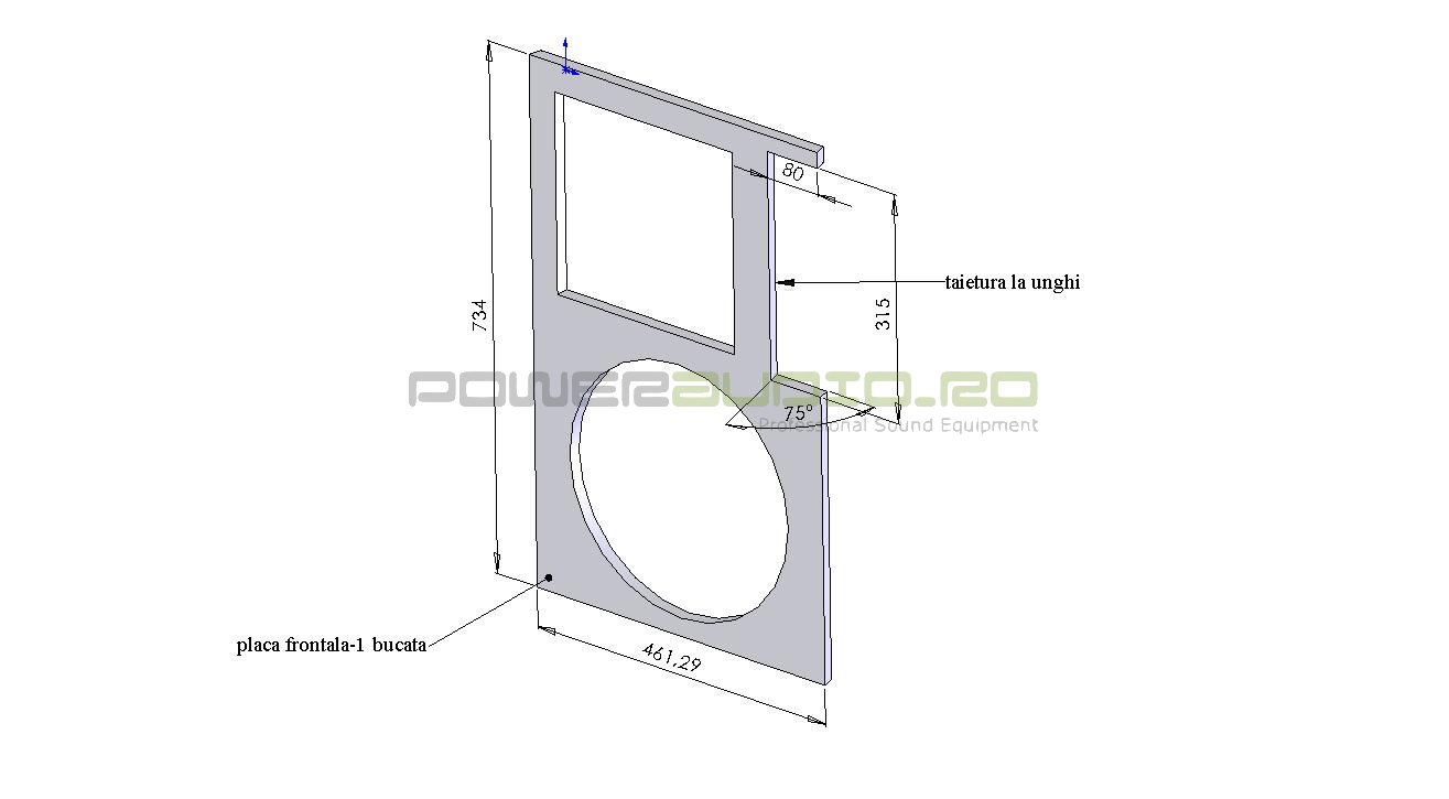

placa frontala.jpg [ 98.13 KiB | Vizualizat de 27640 ori ]

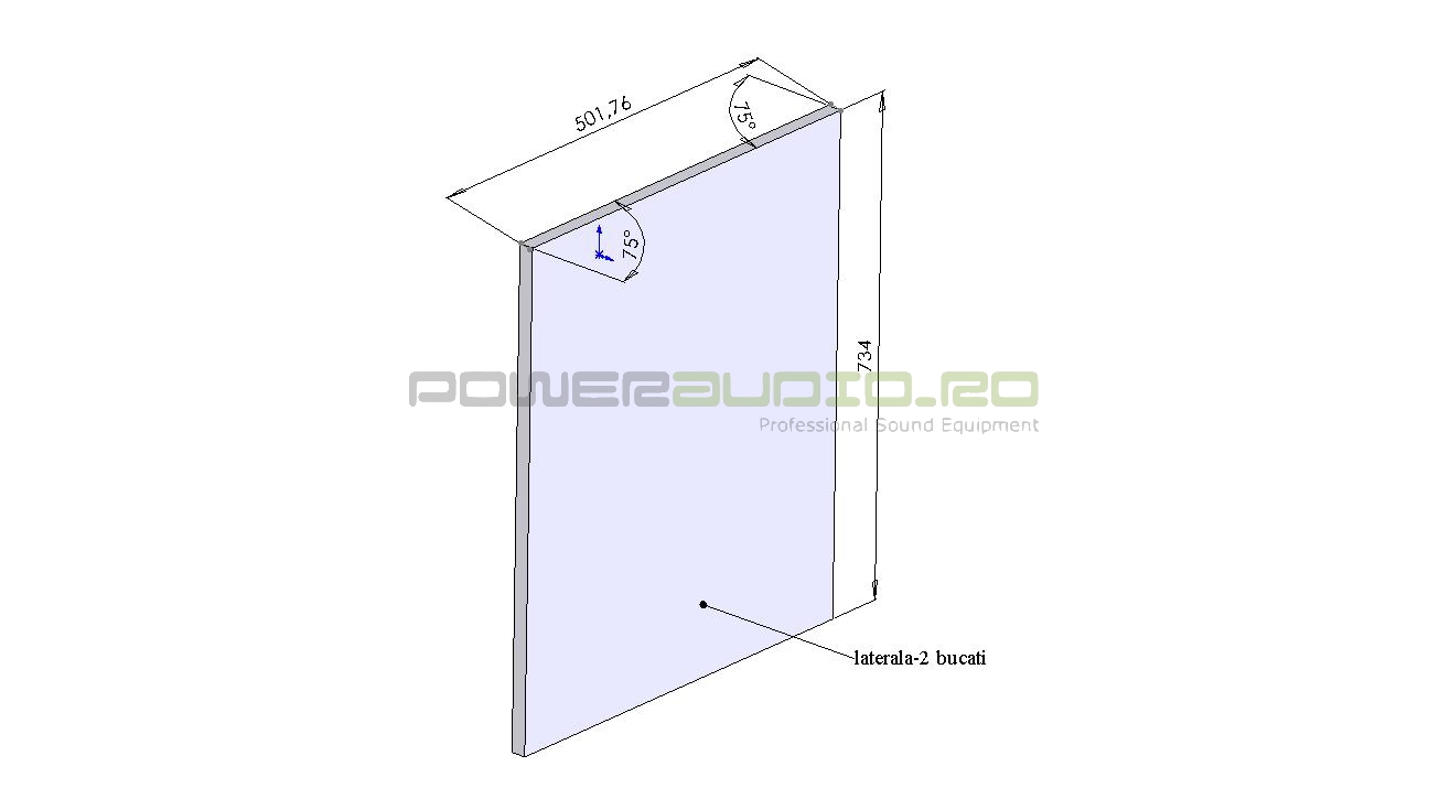

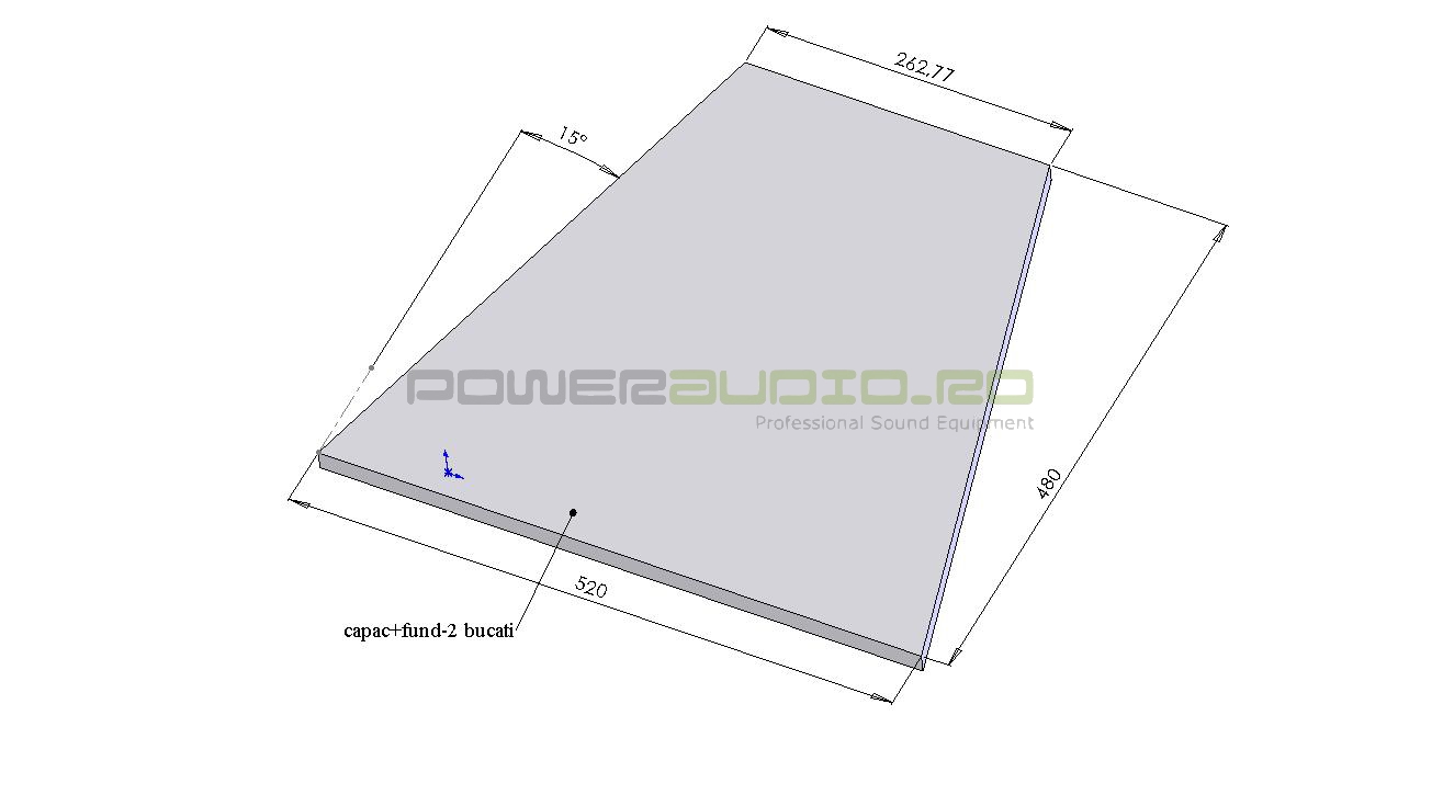

capac+fund.jpg [ 106.23 KiB | Vizualizat de 27640 ori ]
laterala.jpg [ 76.19 KiB | Vizualizat de 27640 ori ]

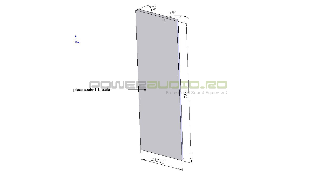

placa spate.jpg [ 66.3 KiB | Vizualizat de 27640 ori ]
placa verticala port.jpg [ 78.84 KiB | Vizualizat de 27640 ori ]
placa orizontala port.jpg [ 103.81 KiB | Vizualizat de 27640 ori ]

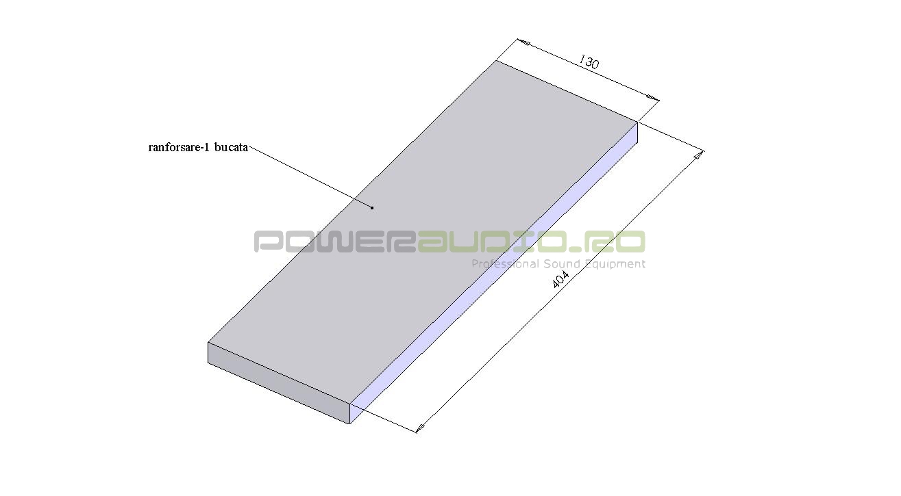

ranforsare.jpg [ 89.54 KiB | Vizualizat de 27640 ori ]
