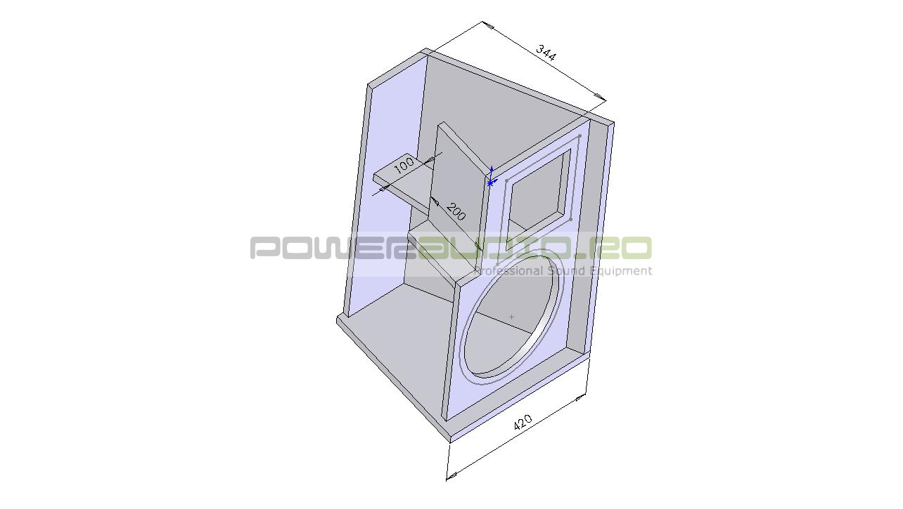

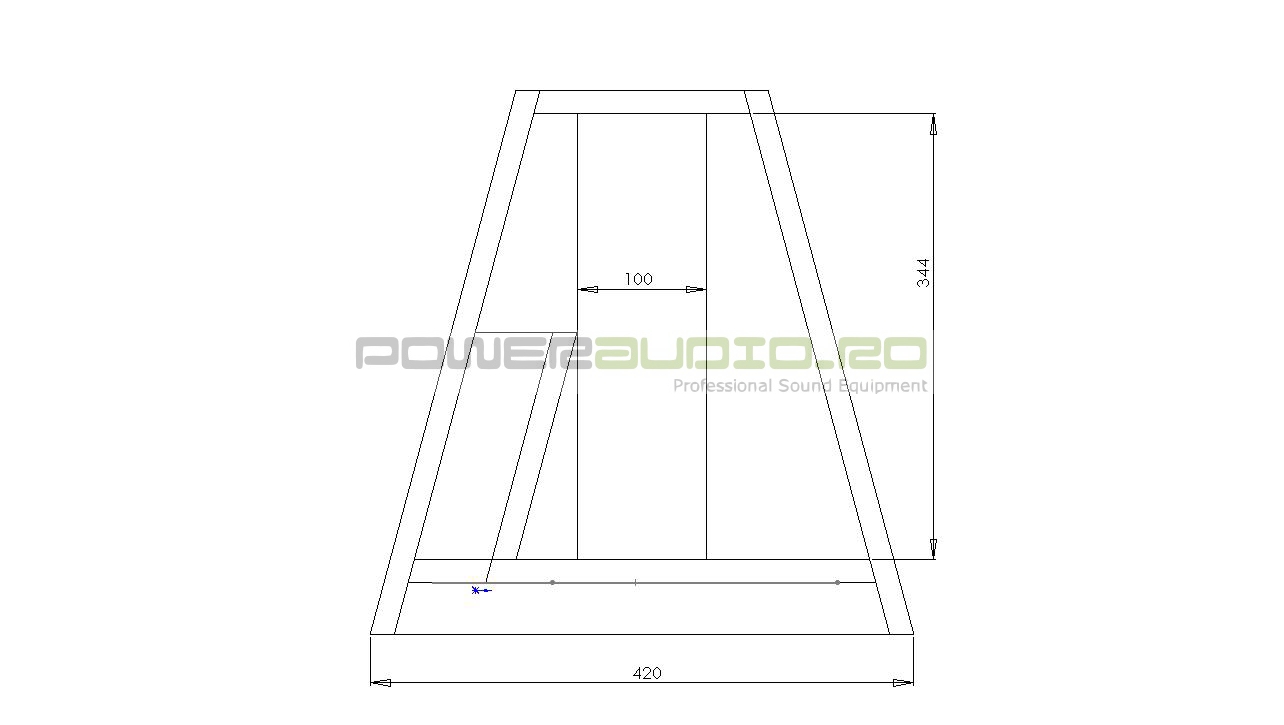

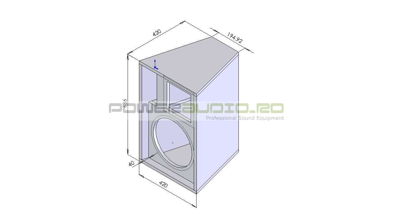

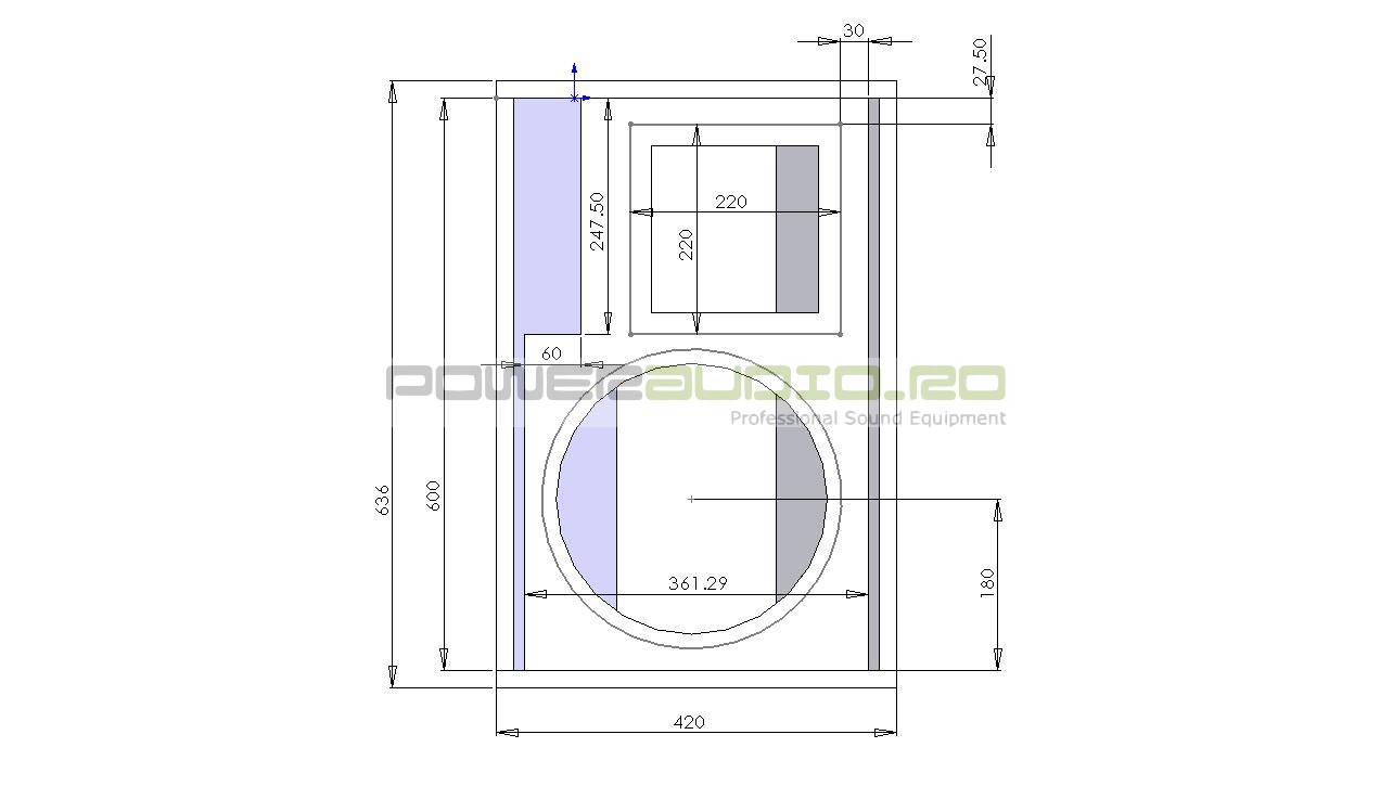

MesajScris: Lun Oct 25, 2010 11:03 pm
Material folosit 18 mm
ansamblu.jpg [ 105.81 KiB | Vizualizat de 39857 ori ]
detalii interioare.jpg [ 132.88 KiB | Vizualizat de 39857 ori ]
vedere de sus.jpg [ 85.16 KiB | Vizualizat de 39857 ori ]
vedere frontala.jpg [ 106.64 KiB | Vizualizat de 39857 ori ]

aceasta incinta este compatibila FARA modificari pentru urmatoarele difuzoare:
Selenium 12PW4
Selenium 12Ws600
Selenium 12MB3P (incinta va trebui reacordata)
P-audio E12-250N
P-audio SN-12MBII
P-audio AM-12LF
Ca si driver merg urmatoarele:
Selenium D2500Ti + adaptor
Selenium D220Ti + adaptor
Selenium D202Ti + adaptor
P-audio BM-D450II
P-audio WN-D44
P-audio PA-D26SPN
Hornul utilizat este P-audio PH220
http://www.poweraudio.ro/?p=productsMore& ... ame=ph-220
Filtrele recomandate pentru acest proiect sunt DNA XPRO-2 cu mentiunea ca la momentul plasarii comenzii sa se specifice combinatia de difuzoare utilizata din lista de mai sus in vederea modificarii filtrelor de catre un tehnician din firma.
http://www.poweraudio.ro/index.php?p=prod ... dna-xpro-2
porturile de reflex se vor executa din acelasi material din care este facuta si incinta.
Porturile vor fi lipite cu bison montage kit pe gaurile executate in prealabil pe fata incintei.
Mare atentie la amplasarea corecta a acestor gauri. Daca le veti deplasa riscati sa loviti in alte elemente interne asa ca aveti putina grija .

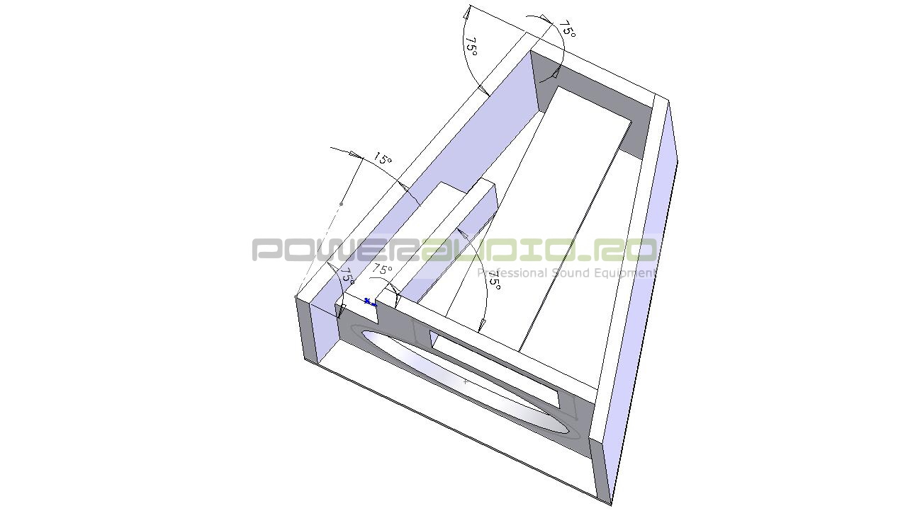

salut..imi poti spune ce unghiuri de taiere trebuie sa folosesc la aceasta incinta?
multumesc

Inclinatie de 15 grade pe ambele parti,cam acesta e unghiul standard la care tai toate incintele trapezoidale.Unghiurile efective de taiere ,ti le pot da doar mai tarziu cand ajung acasa,momentan sunt la servici :P

multumesc, ar fi foarte bine daca mi-ai putea da unghiul exact.Totusi acum, cu ce mi-ai zis, pot demara calculele.

Aici ai unghiurile,spor la treaba :wink:
unghiuri.jpg [ 165.74 KiB | Vizualizat de 39935 ori ]

MERSI MULT..... Catetele le fac de 20cm adancime DAR ce dimensiune le fac ,ca incinta se ingusteaza spre spate?Ai idee :?:
