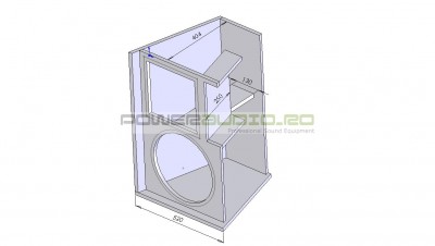

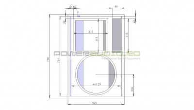

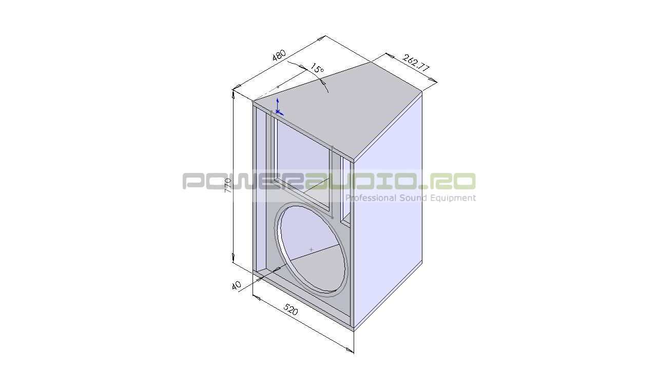

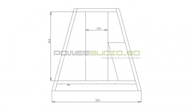

Material folosit 18 mm.
ansamblu.jpg [ 104.61 KiB | Vizualizat de 27746 ori ]
detalii interioare.jpg [ 140.19 KiB | Vizualizat de 27746 ori ]
vedere de sus.jpg [ 84.44 KiB | Vizualizat de 27746 ori ]

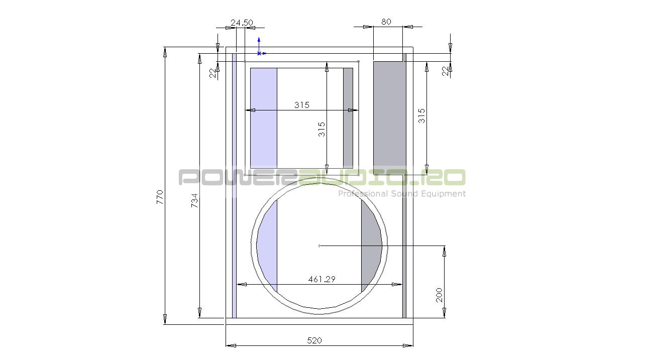

vedere frontala.jpg [ 110.39 KiB | Vizualizat de 27746 ori ]

aceasta incinta este compatibila FARA modificari pentru urmatoarele difuzoare:
Astazi va prezentam un nou proiect destinat aplicatiilor de putere fixe sau mobile in care este necesara presiune sonora ridicata in zona de kick. Boxa prezentata se preteaza bine a fi utilizata in sonorizari fixe (Club Discoteca, sala de evenimente) sau in aplicatii mobile/Dj
Proiectul este de tip 15" + Driver de 1.5 sau 2"
Poate fi dotat cu 4 tipuri de horn din oferta noastra, pentru drivere cu iesire de 1.5 sau 2" si dispersii de 60x40 sau 90x40 grade.

porturile de reflex se vor executa din acelasi material ca si cel folosit in constructia incintei
Mare atentie la amplasarea corecta a acestor gauri. Daca le veti deplasa riscati sa loviti in alte elemente interne asa ca aveti putina grija .

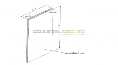

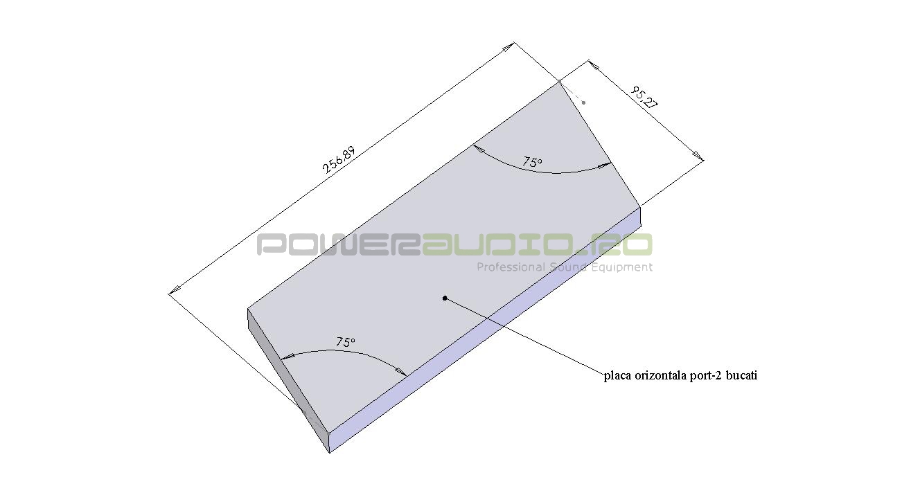

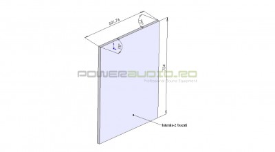

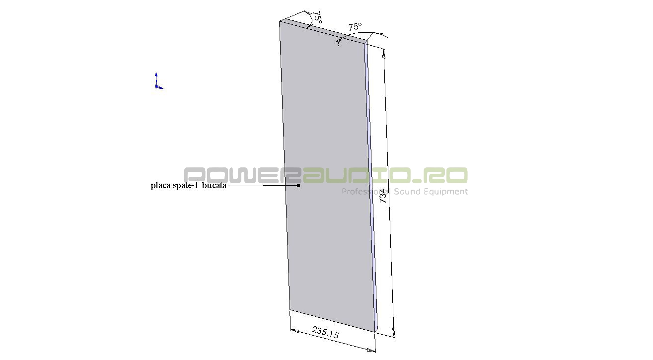

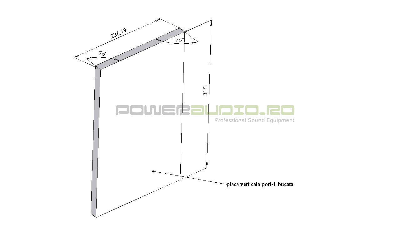

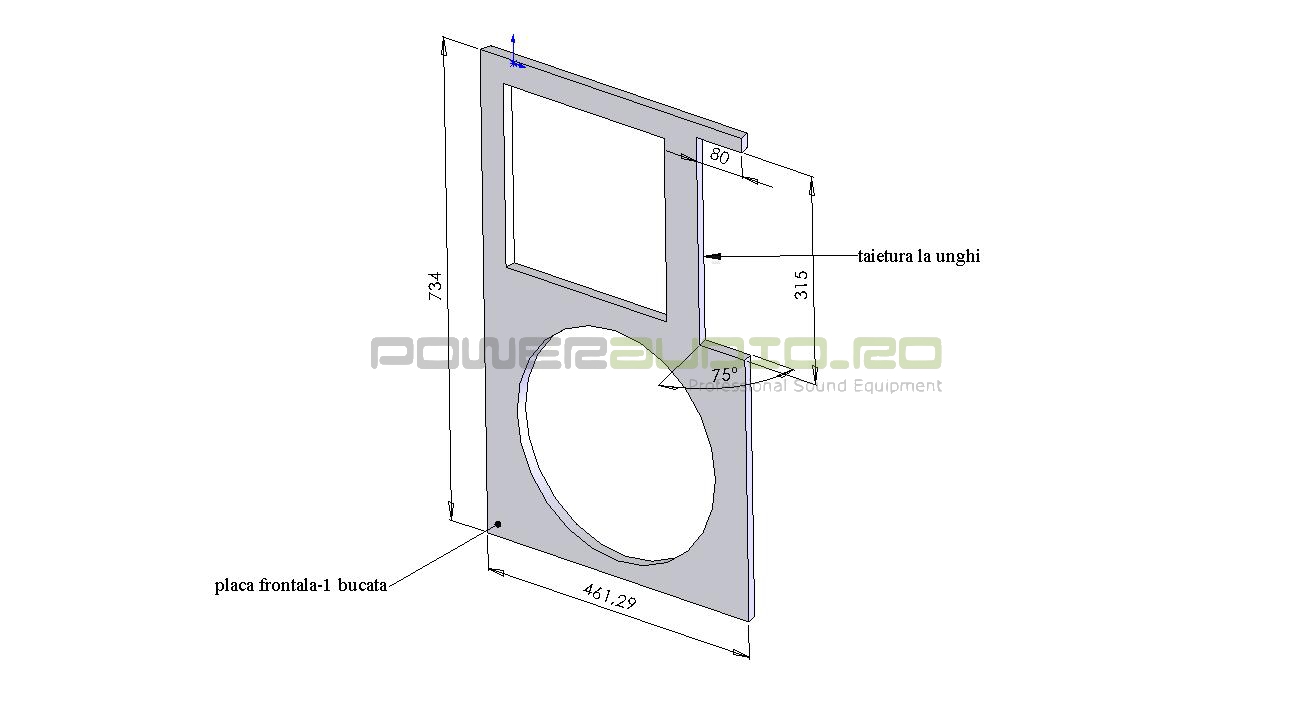

Nota:muchia portului care trebuie sa fie la unghi,se poate face prin slefuire

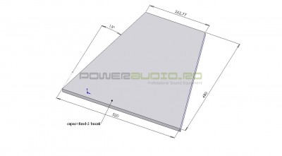

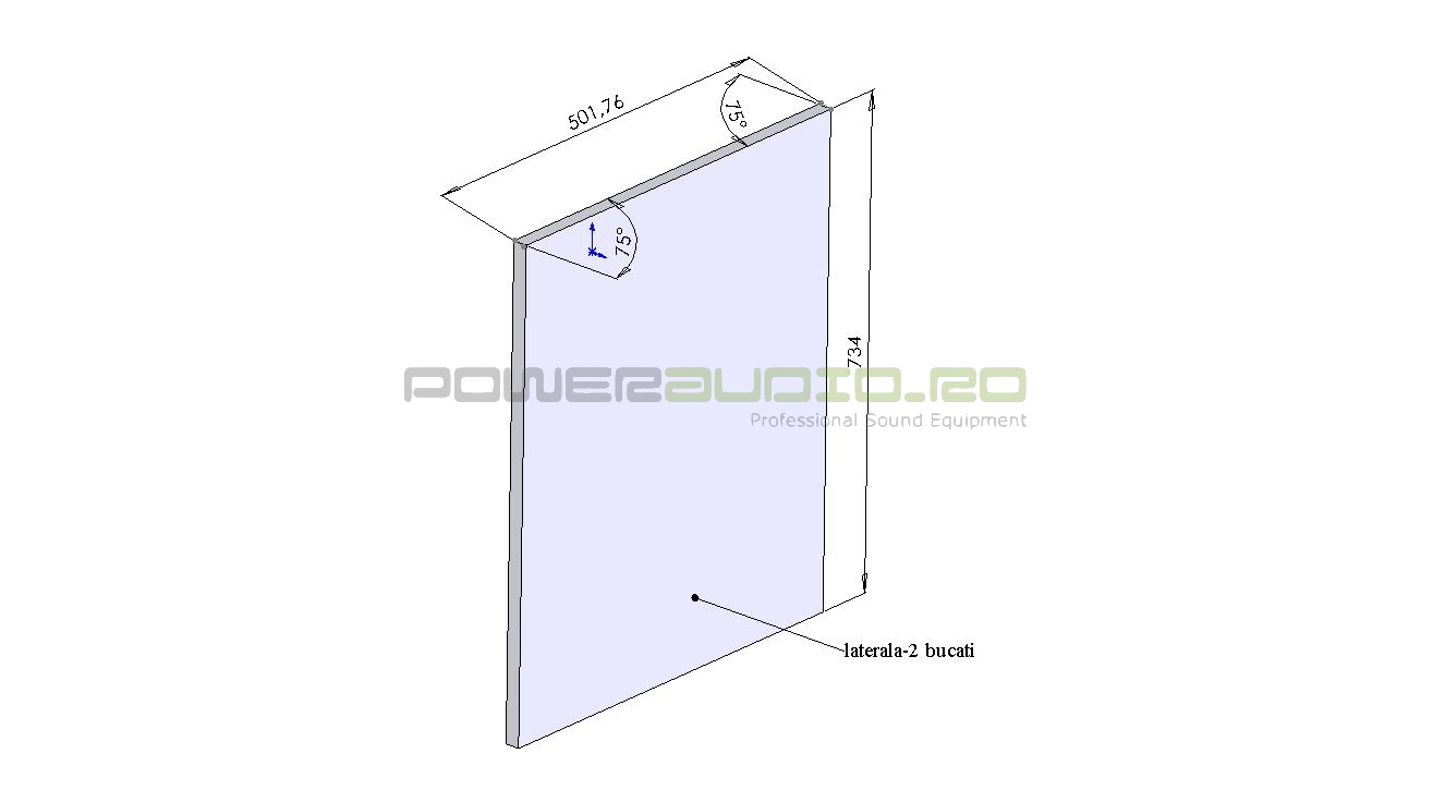

Material 18 mm.

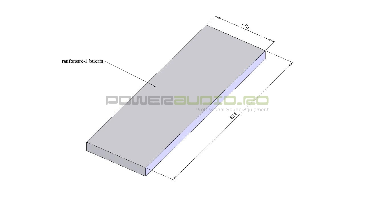

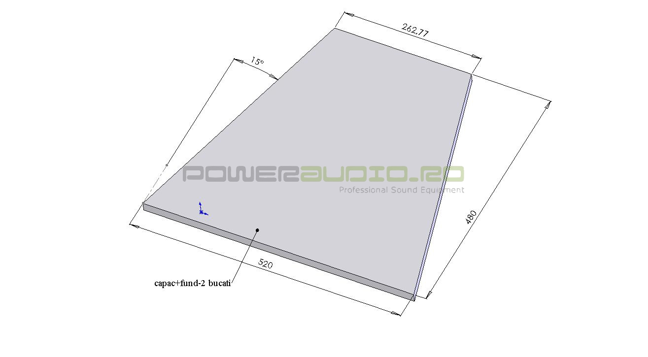

Cutlist:
placa frontala.jpg [ 98.13 KiB | Vizualizat de 27675 ori ]
capac+fund.jpg [ 106.23 KiB | Vizualizat de 27675 ori ]
laterala.jpg [ 76.19 KiB | Vizualizat de 27675 ori ]
placa spate.jpg [ 66.3 KiB | Vizualizat de 27675 ori ]
placa verticala port.jpg [ 78.84 KiB | Vizualizat de 27675 ori ]
placa orizontala port.jpg [ 103.81 KiB | Vizualizat de 27675 ori ]
ranforsare.jpg [ 89.54 KiB | Vizualizat de 27675 ori ]
