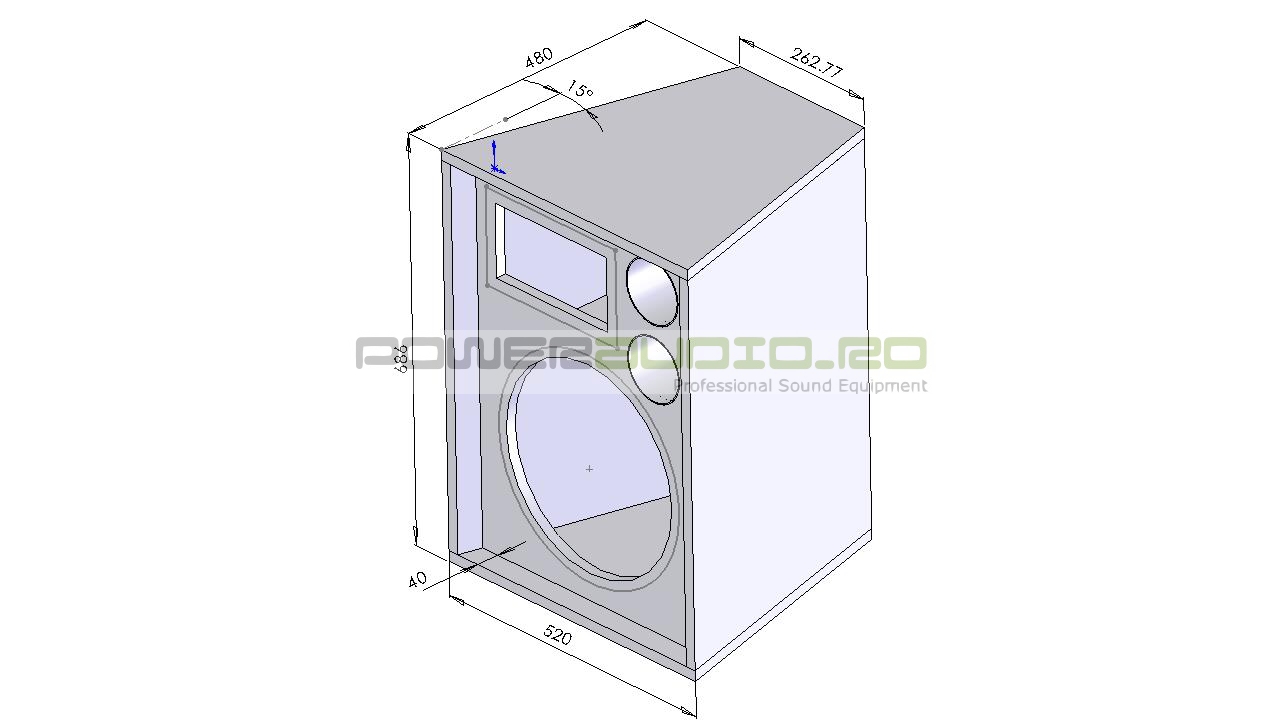

 Subiectul mesajului: Proiect fullrange cu 15pw6+D220Ti+HM2525

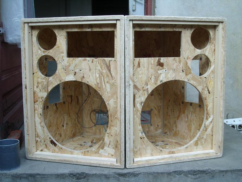

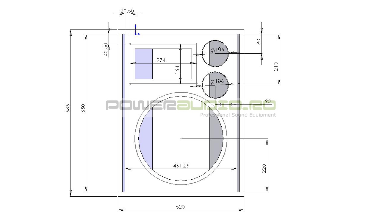

MesajScris: Lun Oct 25, 2010 8:47 pm

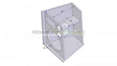

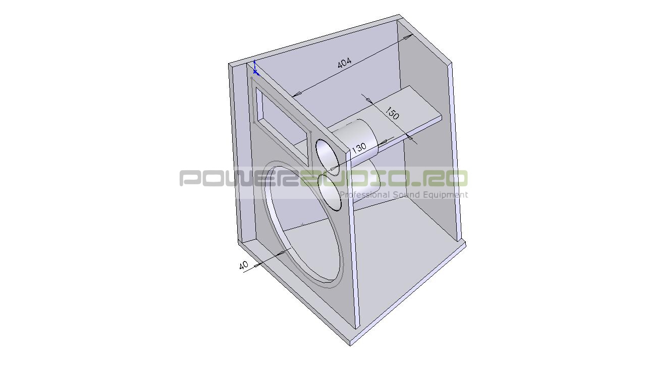

Material folosit 18 mm.
ansamblu.jpg [ 129.22 KiB | Vizualizat de 26358 ori ]
detalii interioare.jpg [ 141.36 KiB | Vizualizat de 26358 ori ]
vedere de sus.jpg [ 83.79 KiB | Vizualizat de 26358 ori ]
vedere frontala.jpg [ 130.05 KiB | Vizualizat de 26358 ori ]

aceasta incinta este compatibila FARA modificari pentru urmatoarele difuzoare:
Selenium 15WS600
Selenium WPU1509
Selenium WPU1507
Selenium 15PW4
Selenium 15PW6
P-audio WN-15R
P-audio SN-15LF
P-audio AM-15LF
P-audio E15-LF
P-audio HP-15W
Ca si driver merg urmatoarele:
Selenium DT150 (doar capsula)
Selenium D202Ti
Selenium D220Ti
Selenium D2500Ti
P-audio PA-D52
P-audio BM-D450S
P-audio WN-D44
Hornul utilizat in acest proiect este Selenium HM-2525
http://www.poweraudio.ro/?p=productsMore& ... me=hm-2525
Filtrele recomandate pentru acest proiect sunt DNA XPRO-2 cu mentiunea ca la momentul plasarii comenzii sa se specifice combinatia de difuzoare utilizata din lista de mai sus in vederea modificarii filtrelor de catre un tehnician din firma.
http://www.poweraudio.ro/index.php?p=prod ... dna-xpro-2

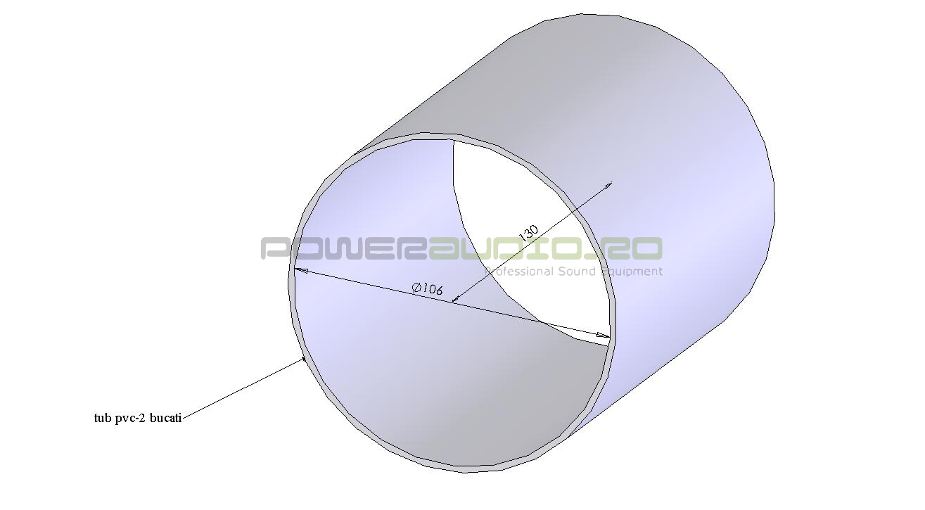

porturile de reflex se vor executa din teava de PVC cum se foloseste la instalatiile sanitare are 110mm diametru exterior si 106mm diametru interior.
Porturile vor fi lipite cu bison montage kit pe gaurile executate in prealabil pe fata incintei.
Mare atentie la amplasarea corecta a acestor gauri. Daca le veti deplasa riscati sa loviti in alte elemente interne asa ca aveti putina grija .
Succes!

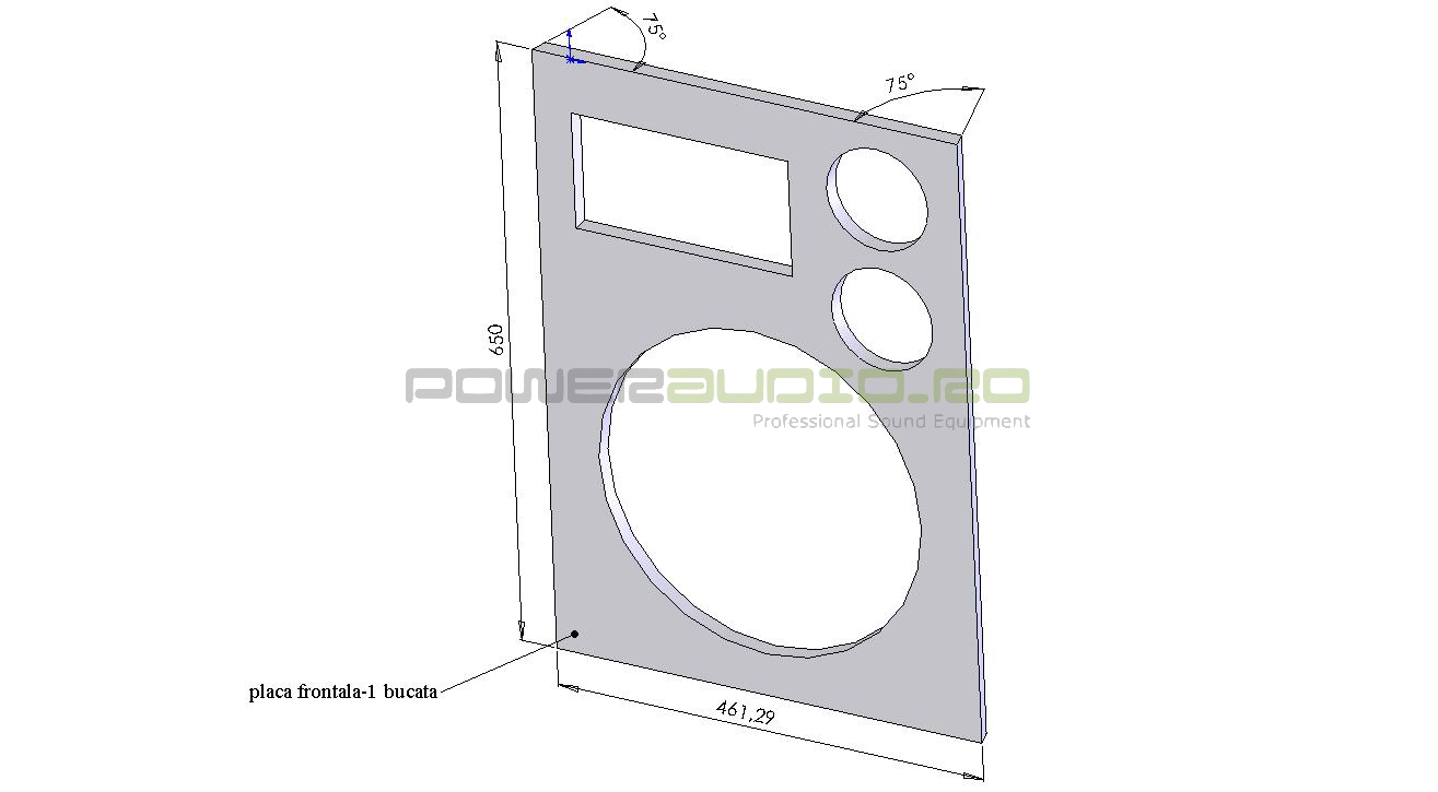

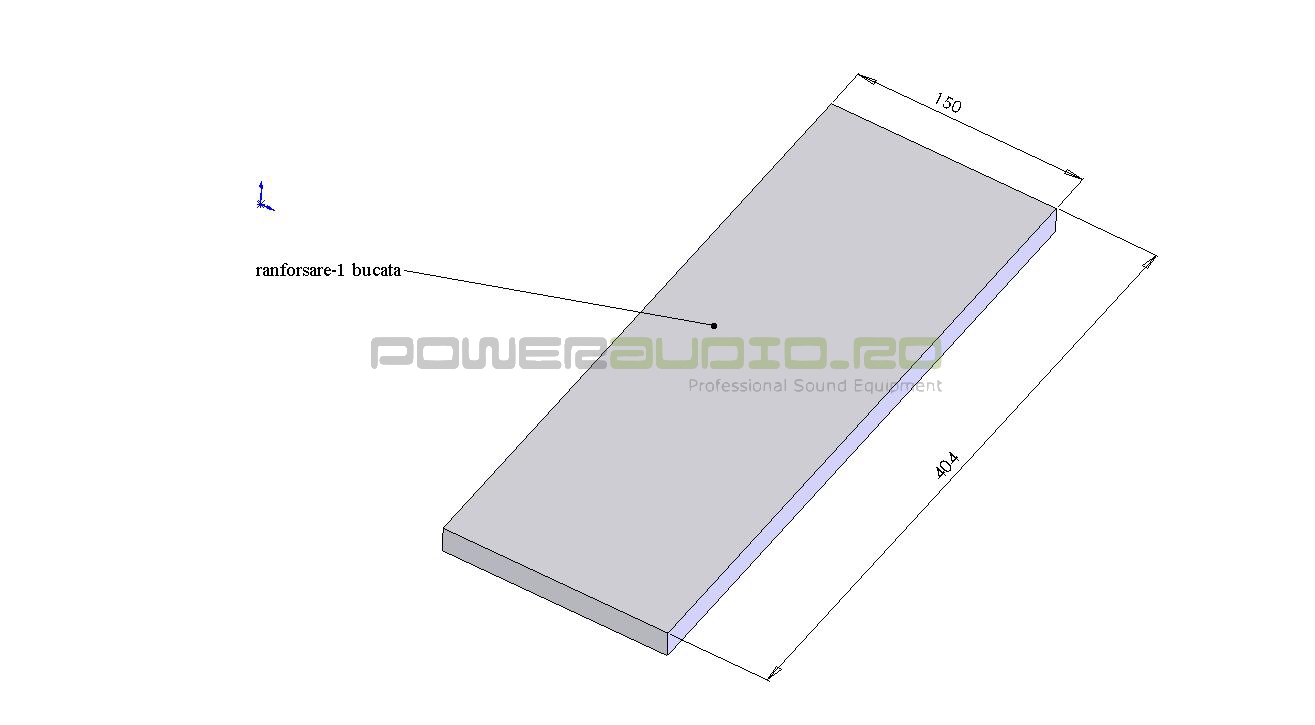

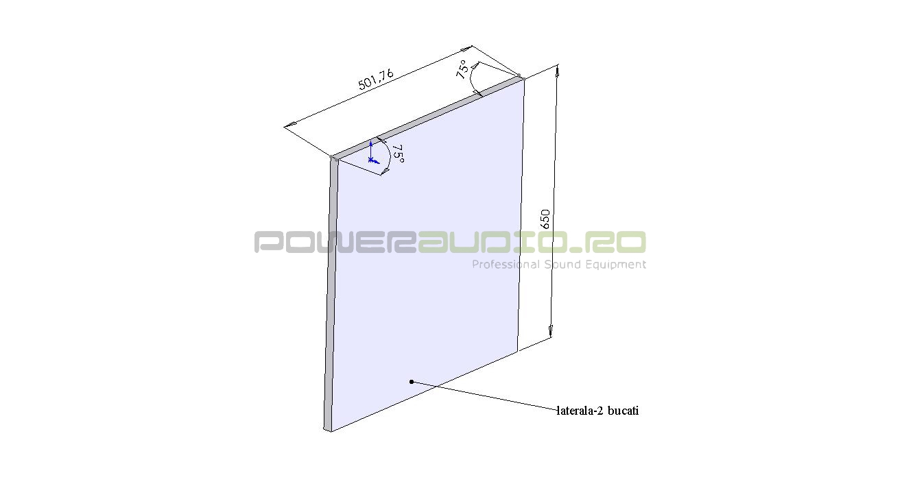

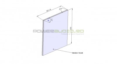

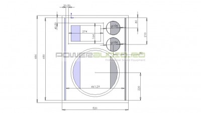

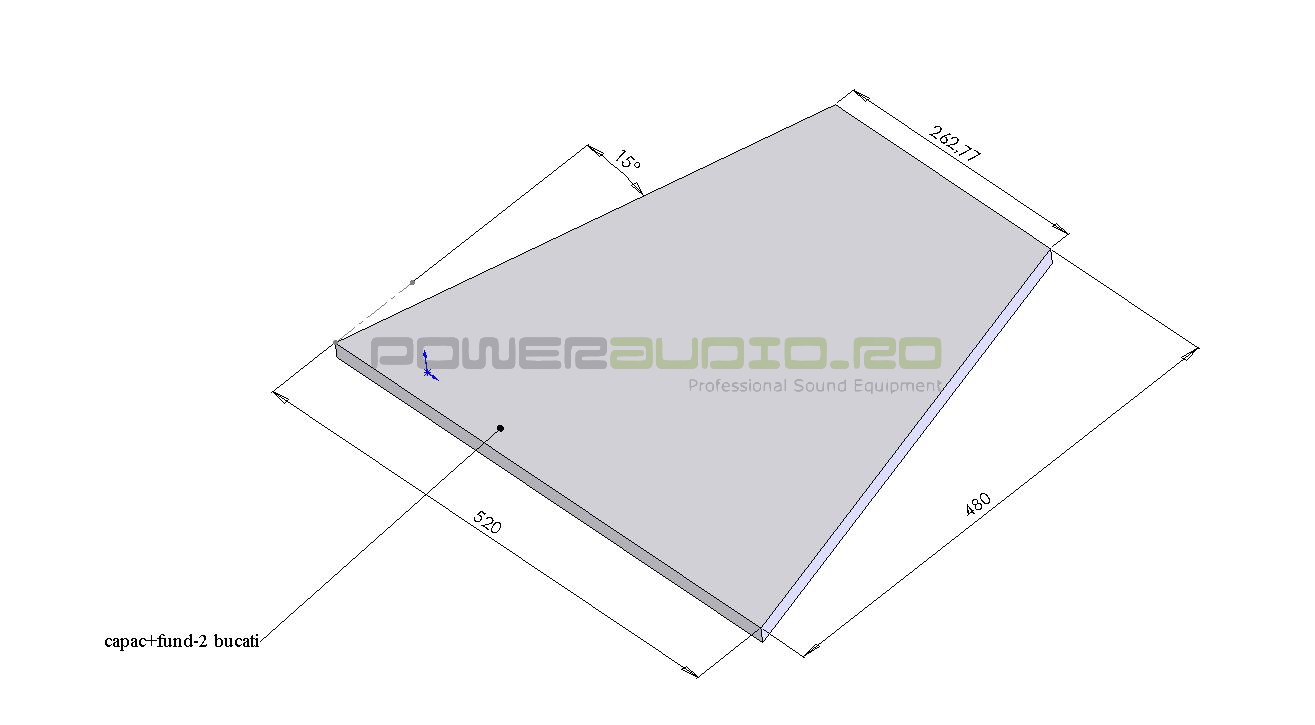

Material 18 mm.
Cutlist:
placa frontala.jpg [ 113.47 KiB | Vizualizat de 26305 ori ]

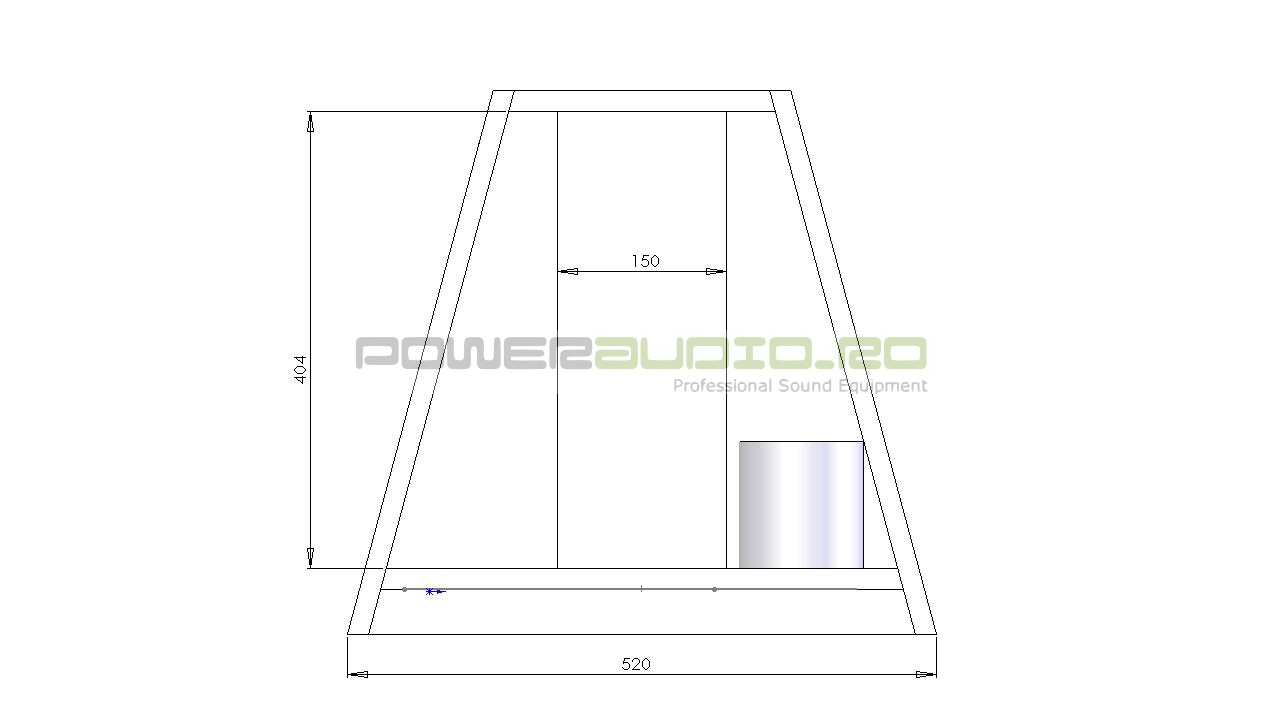

capac+fund.jpg [ 114.71 KiB | Vizualizat de 26305 ori ]
laterala.jpg [ 74.5 KiB | Vizualizat de 26305 ori ]

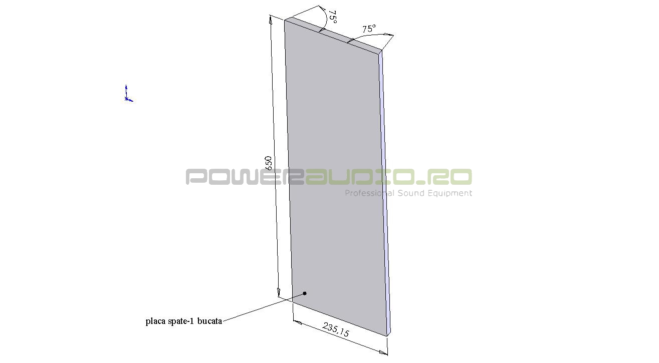

placa spate.jpg [ 69.14 KiB | Vizualizat de 26308 ori ]
ranforsare.jpg [ 92.81 KiB | Vizualizat de 26308 ori ]
tub pvc.jpg [ 114.15 KiB | Vizualizat de 26308 ori ]

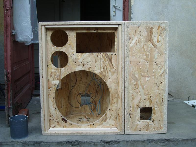

Construita cu 15pw4 si PAD26SPN + HM2525 cu filtrare doar pe inalta suna frumos(este si bass destul,medii ok si inalte bune,fara peakuri si alte treburi deranjante).Azi dimineata am facut niste teste cu userul pe care l-am ajutat la constructie.O sa revin cu poze.
 Subiectul mesajului: Re: Proiect fullrange cu 15pw6+D220Ti+HM2525
MesajScris: Joi Iul 28, 2011 11:14 am
Filtrul in acest caz a fost un NEX6K cu taiere la 6000Hz cu 18 dB/octava adaptat pentru impedanta driverului

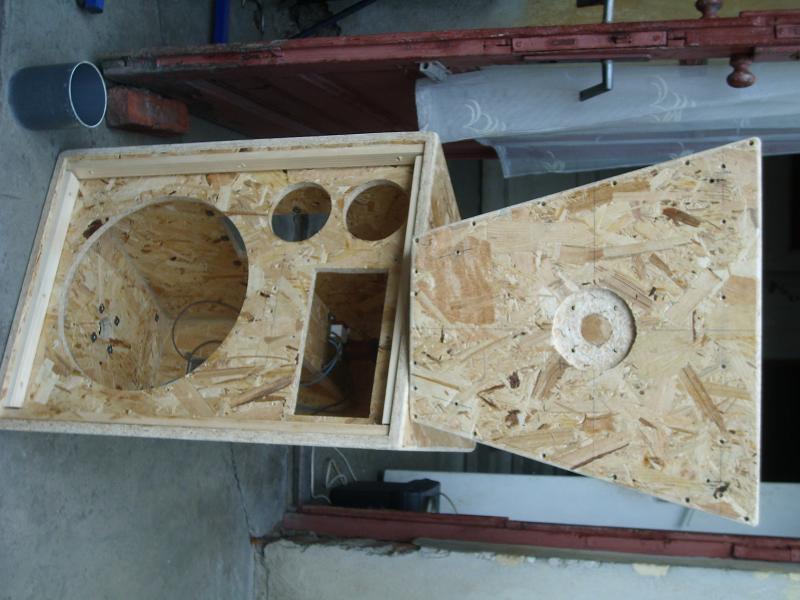

MesajScris: Sâm Aug 20, 2011 10:43 pm
Cateva poze,cu ele mochetate inca nu am.
SL279326.JPG [ 62.89 KiB | Vizualizat de 25441 ori ]
SL279324.JPG [ 77.4 KiB | Vizualizat de 25441 ori ]
SL279325.JPG [ 72.09 KiB | Vizualizat de 25441 ori ]
