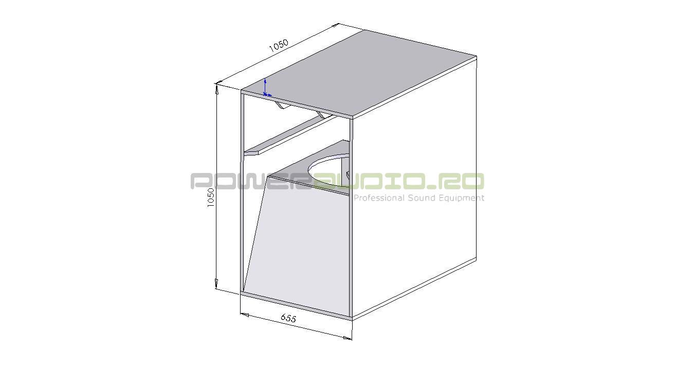

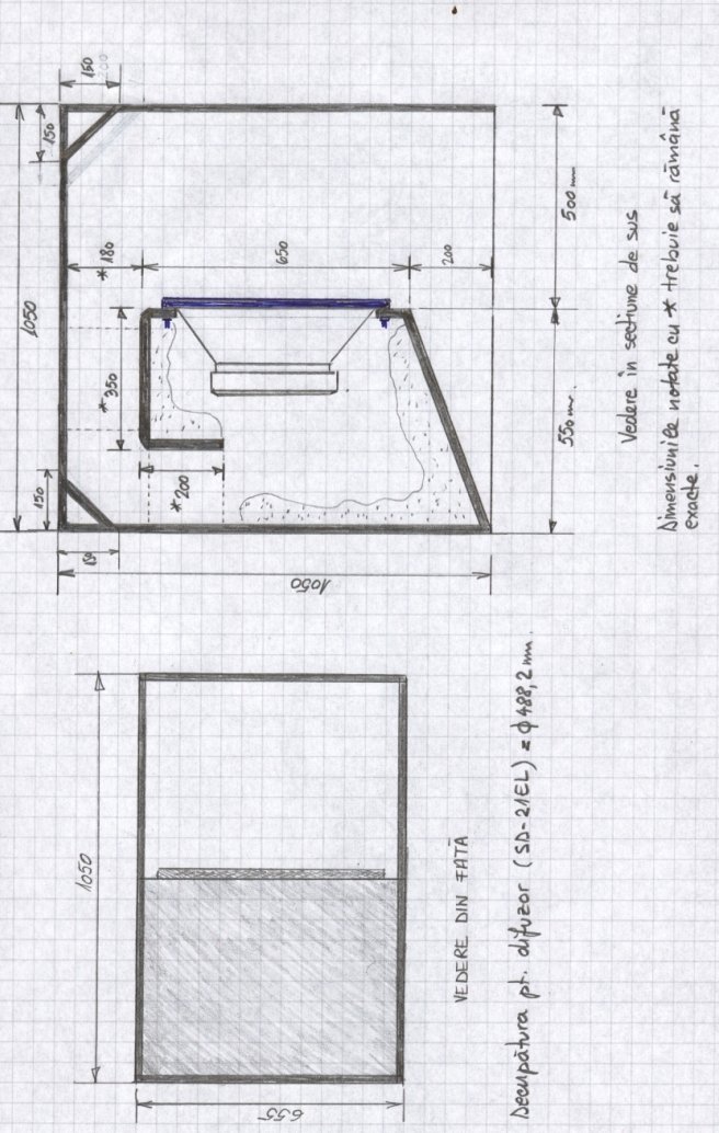

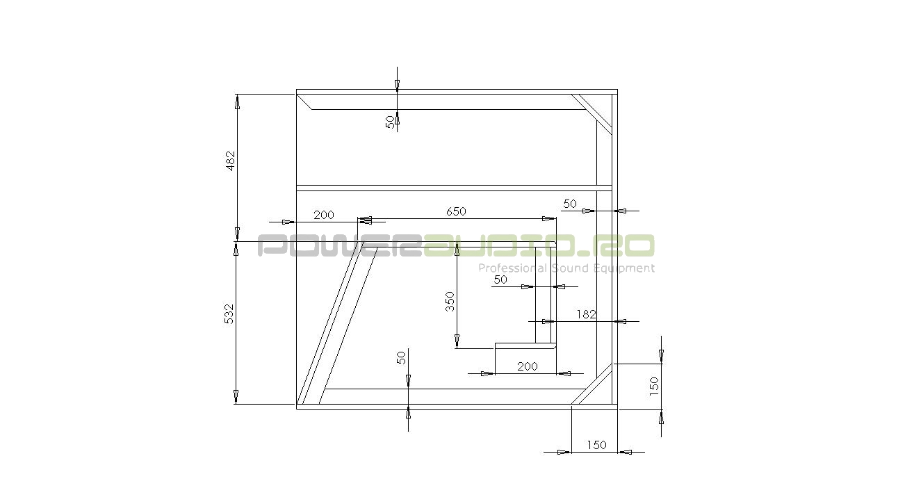

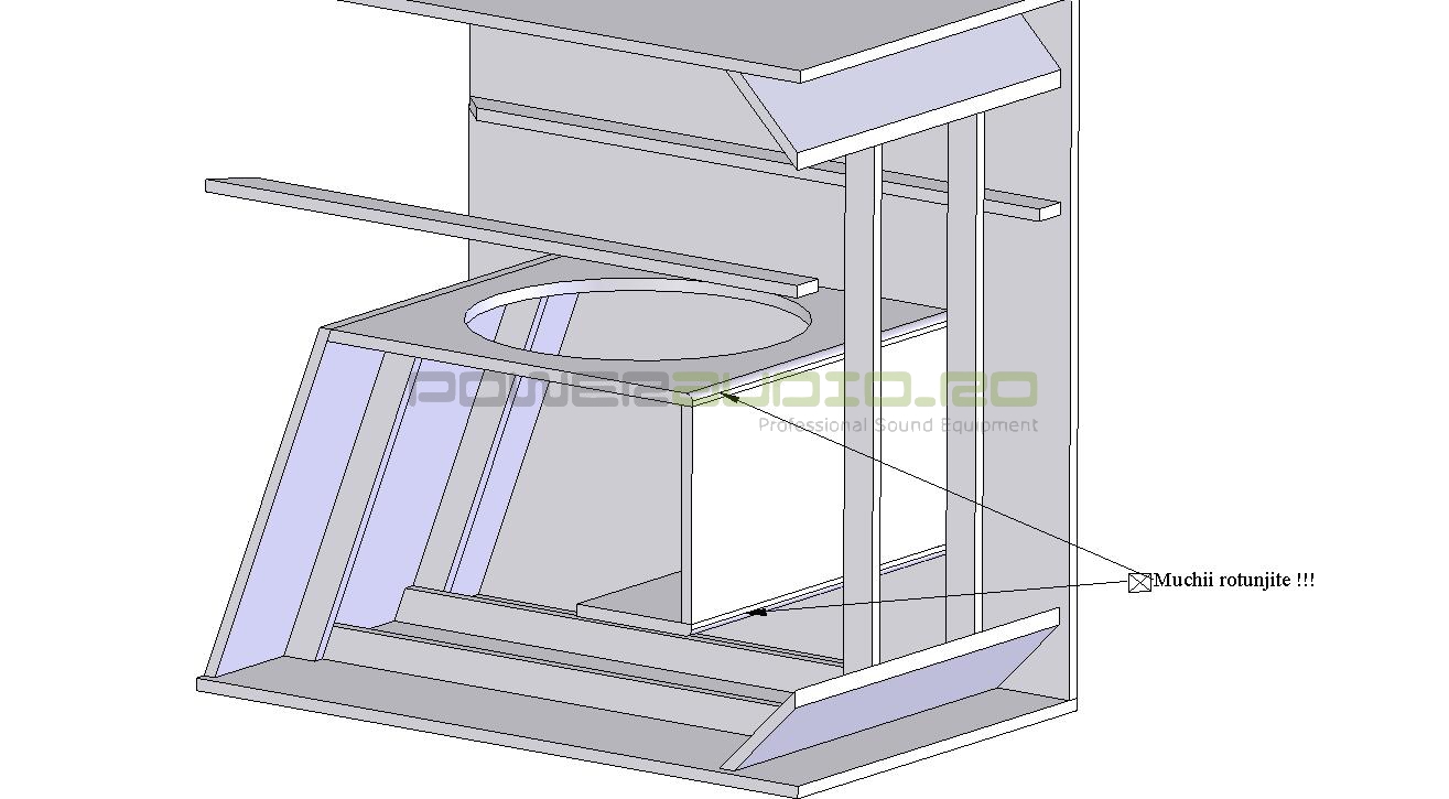

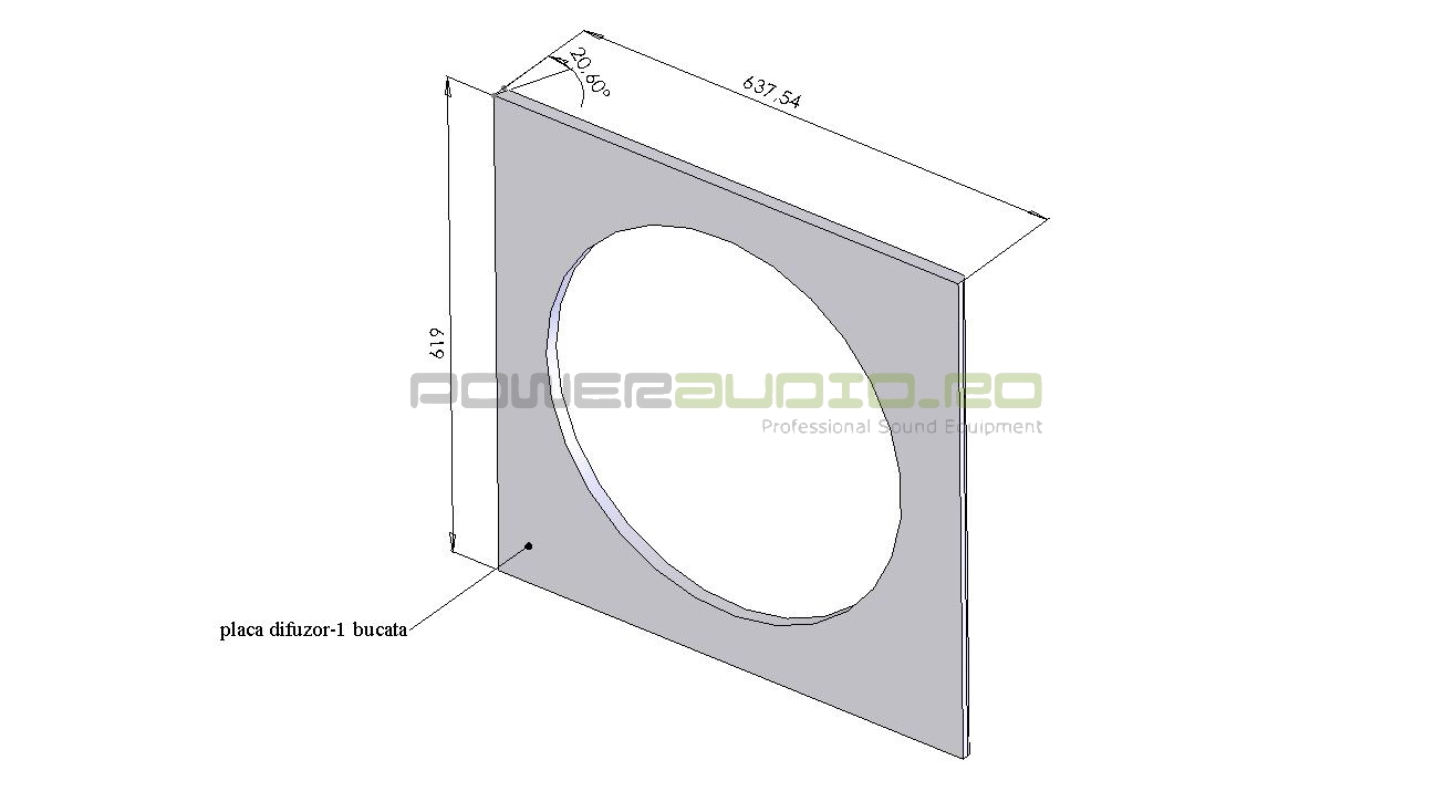

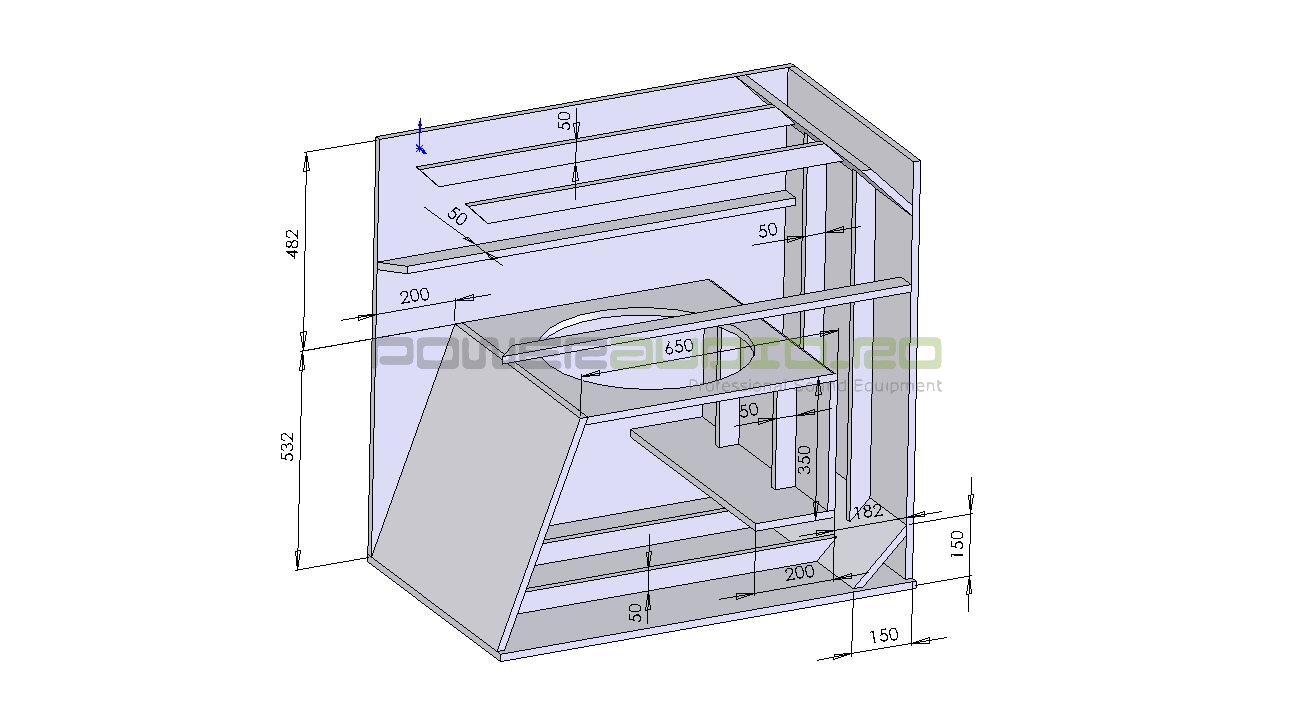

 Subiectul mesajului: Proiect subbass planar horn cu SD21EL
MesajScris: Vin Oct 15, 2010 6:18 am
Material folosit 18 mm
1.jpg [ 126.66 KiB | Vizualizat de 36407 ori ]
Comentariu fişier: Ansamblu
2.jpg [ 95.06 KiB | Vizualizat de 36407 ori ]
3.jpg [ 211.89 KiB | Vizualizat de 36407 ori ]
Comentariu fişier: Vedere laterala
4.jpg [ 91.35 KiB | Vizualizat de 36407 ori ]
Comentariu fişier: Detaliu port
5.jpg [ 229.05 KiB | Vizualizat de 36407 ori ]

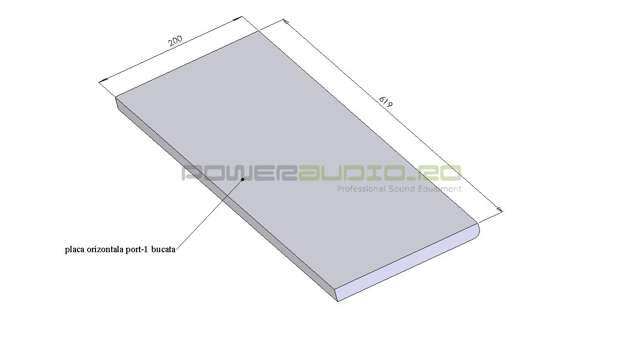

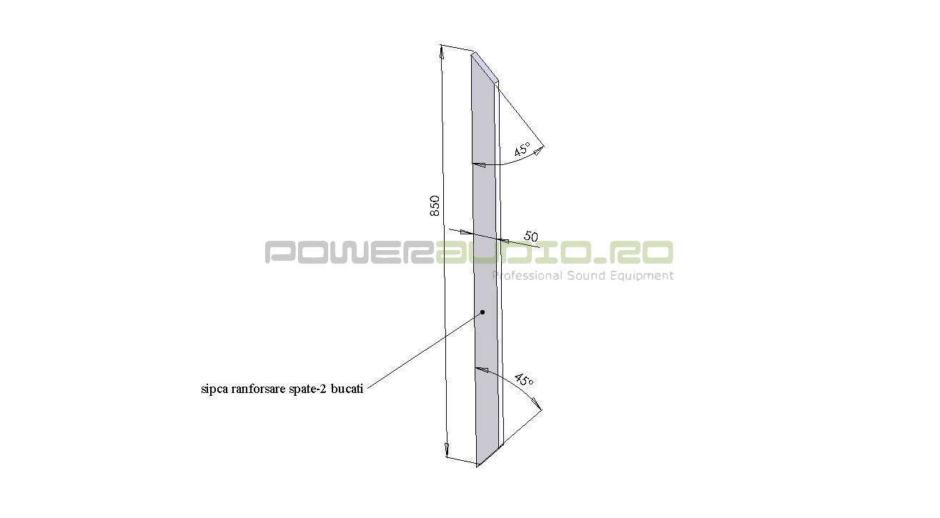

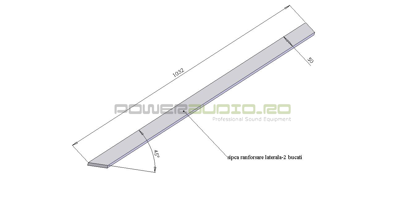

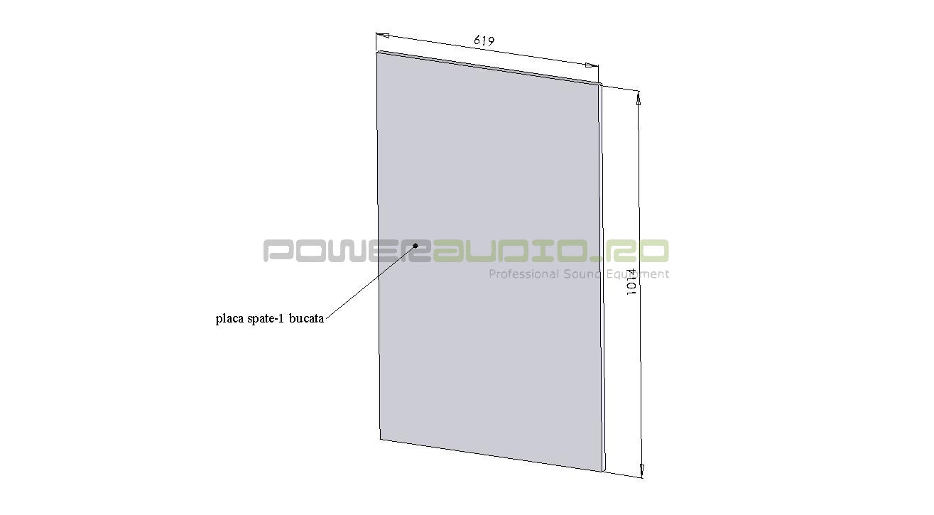

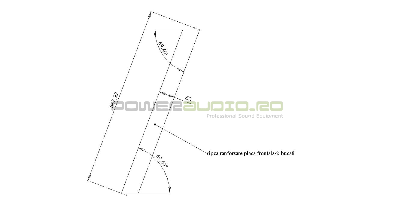

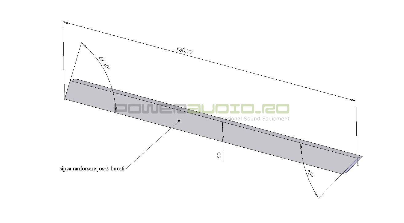

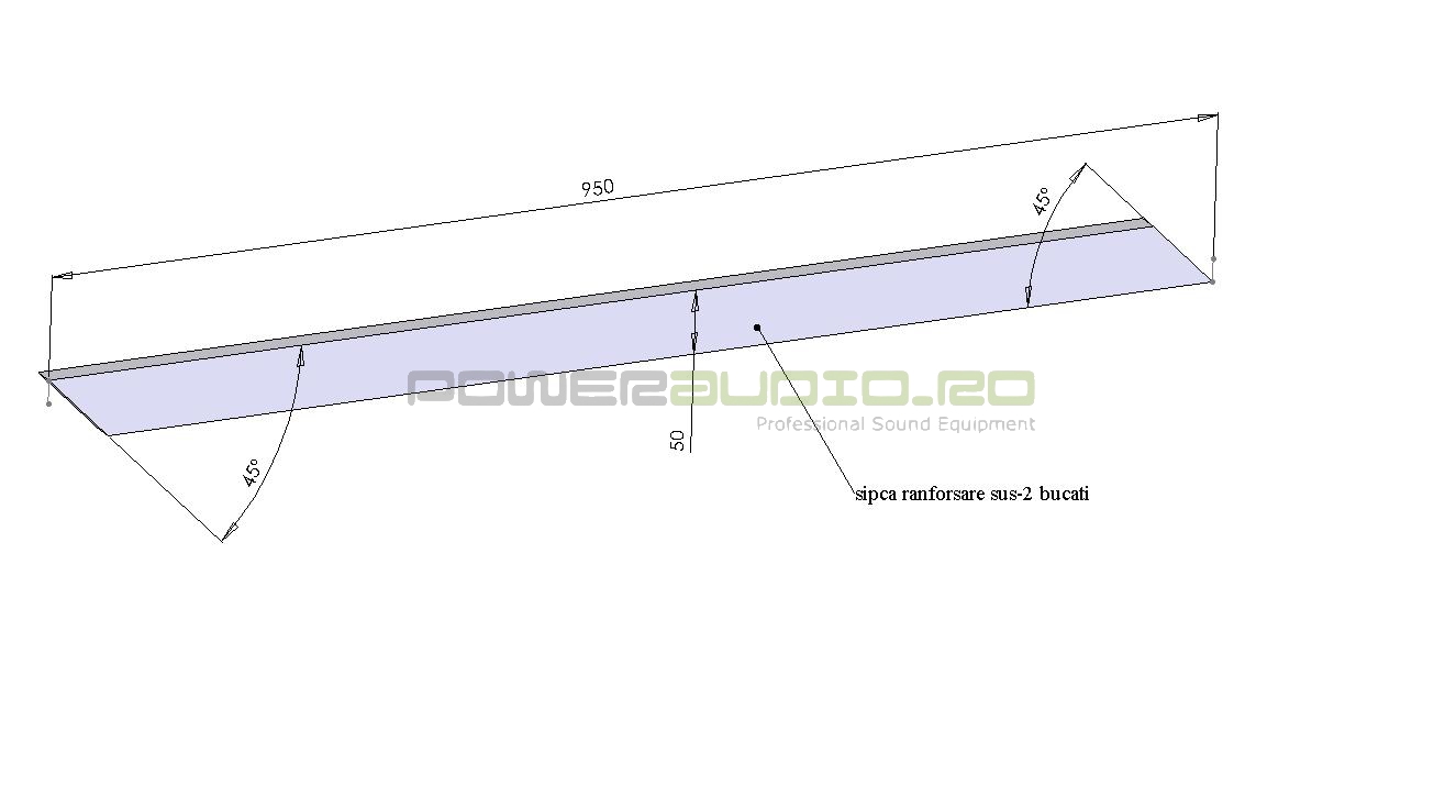

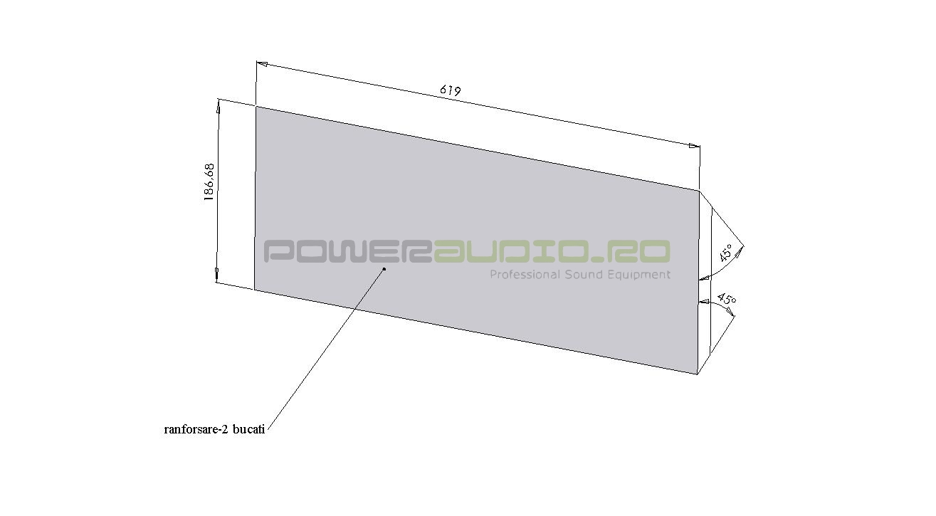

 Subiectul mesajului: Re: Proiect subbass planar horn cu SD21EL
MesajScris: Joi Ian 13, 2011 7:17 pm

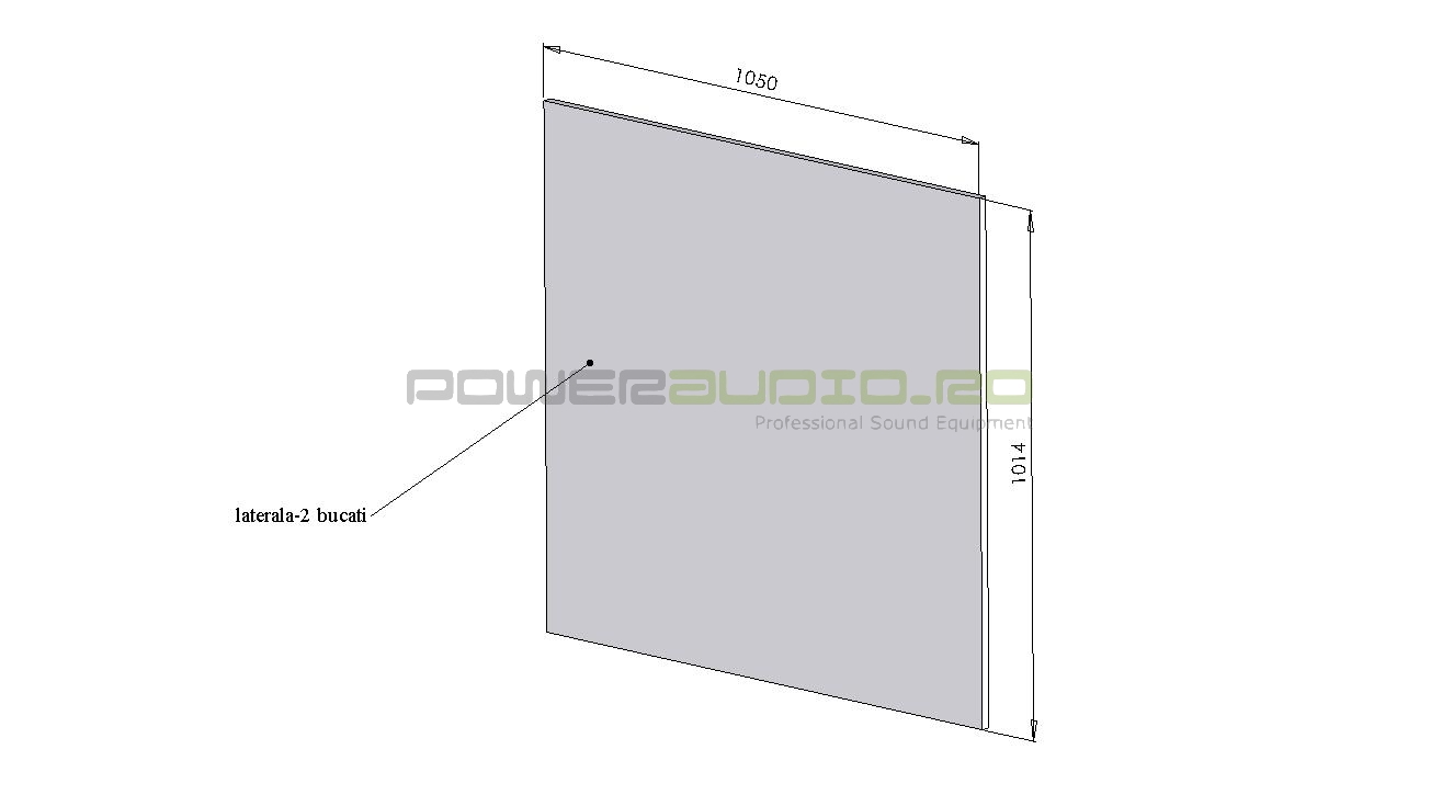

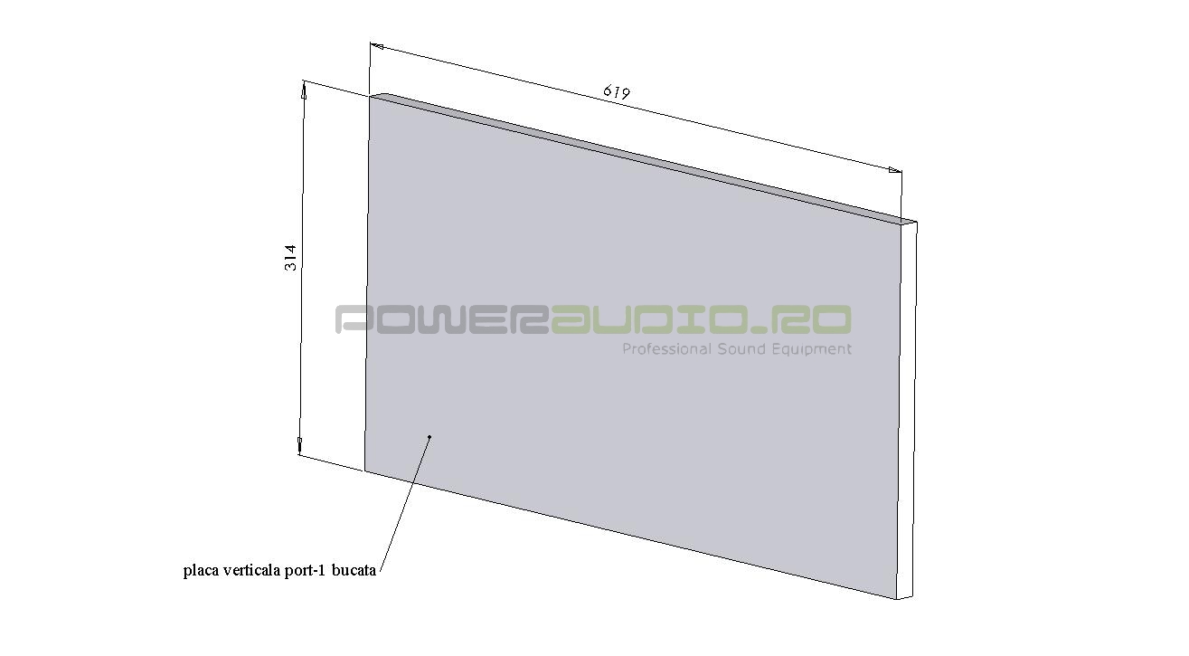

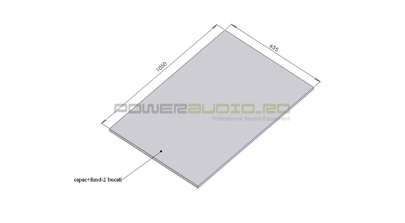

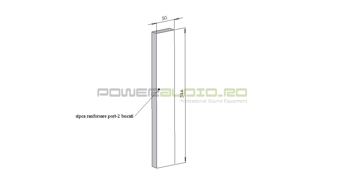

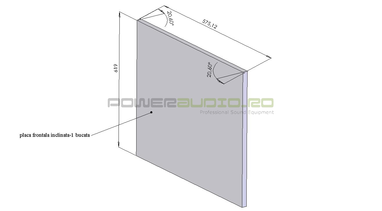

Material folosit 18 mm.
Cutlist:
placa difuzor.jpg [ 97.27 KiB | Vizualizat de 36406 ori ]
placa frontala inclinata.jpg [ 84.49 KiB | Vizualizat de 36406 ori ]
capac+fund.jpg [ 84.54 KiB | Vizualizat de 36406 ori ]
laterala.jpg [ 65.15 KiB | Vizualizat de 36406 ori ]
placa spate.jpg [ 61.62 KiB | Vizualizat de 36406 ori ]
placa verticala port.jpg [ 77.98 KiB | Vizualizat de 36406 ori ]
placa orizontala port.jpg [ 96.37 KiB | Vizualizat de 36406 ori ]
ranforsare.jpg [ 76.3 KiB | Vizualizat de 36406 ori ]
sipca ranforsare laterala.jpg [ 96.64 KiB | Vizualizat de 36406 ori ]
sipca ranforsare placa frontala.jpg [ 82.68 KiB | Vizualizat de 36406 ori ]
sipca ranforsare port.jpg [ 54.24 KiB | Vizualizat de 36406 ori ]
sipca ranforsare sus.jpg [ 101.31 KiB | Vizualizat de 36406 ori ]
sipca ranforsare spate.jpg [ 63.62 KiB | Vizualizat de 36406 ori ]
sipca ranforsare jos.jpg [ 104.42 KiB | Vizualizat de 36406 ori ]
MesajScris: Lun Ian 31, 2011 9:16 am
Mesaje: 3829
Localitate: Zalau/Cluj Napoca
Daciane fratica, placa aia unde e difuzorul , zic eu, trebuia lejer dublata :D Daca sd18EL are 25 Kg... tare ma tem ca SD21 trece de 35Kg....
Eu unul, as fi dublat placa unde se prinde difu :D + alte intarituri mai nervoase acolo prin interior :D
MesajScris: Lun Ian 31, 2011 10:56 am
nu se justifica dublarea
sasiul difuzorului va rigidiza placa mai mult decat ar putea sa o faca o dublare a grosimii.
MesajScris: Lun Ian 31, 2011 11:16 am
Si daca faci incinta asta cu SD21EL(care nu e ieftin)doar nu o sa faci incintele din PAL,le faci din plywood,care rezista lejer.
MesajScris: Lun Ian 31, 2011 1:01 pm
Mesaje: 3829
eu ma temeam pt faptul ca nu va sta difuzorul bine prins intr-o singura placa. Eu unul 100% as dubla placa aia ! Prea putin se prinde fata de cutie, si doar de laterale. Gandeste-te ca hz-ul vine prin mijlocul placii, deci nici macar toata grosimea placii nu e incarcata de greutatea masiva a difuzorului, ci doar jumate. Indiscutabil, dupa parerea mea, acolo trebuie dublat daca vine prins doar de laterale sau intarit cu ceva placi pe care sa se sprijine placa unde e difu :D
