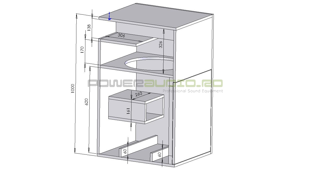

 Subiectul mesajului: Proiect subwoofer 18 inch band pass ordin 6-C-sub
MesajScris: Joi Oct 14, 2010 10:11 am

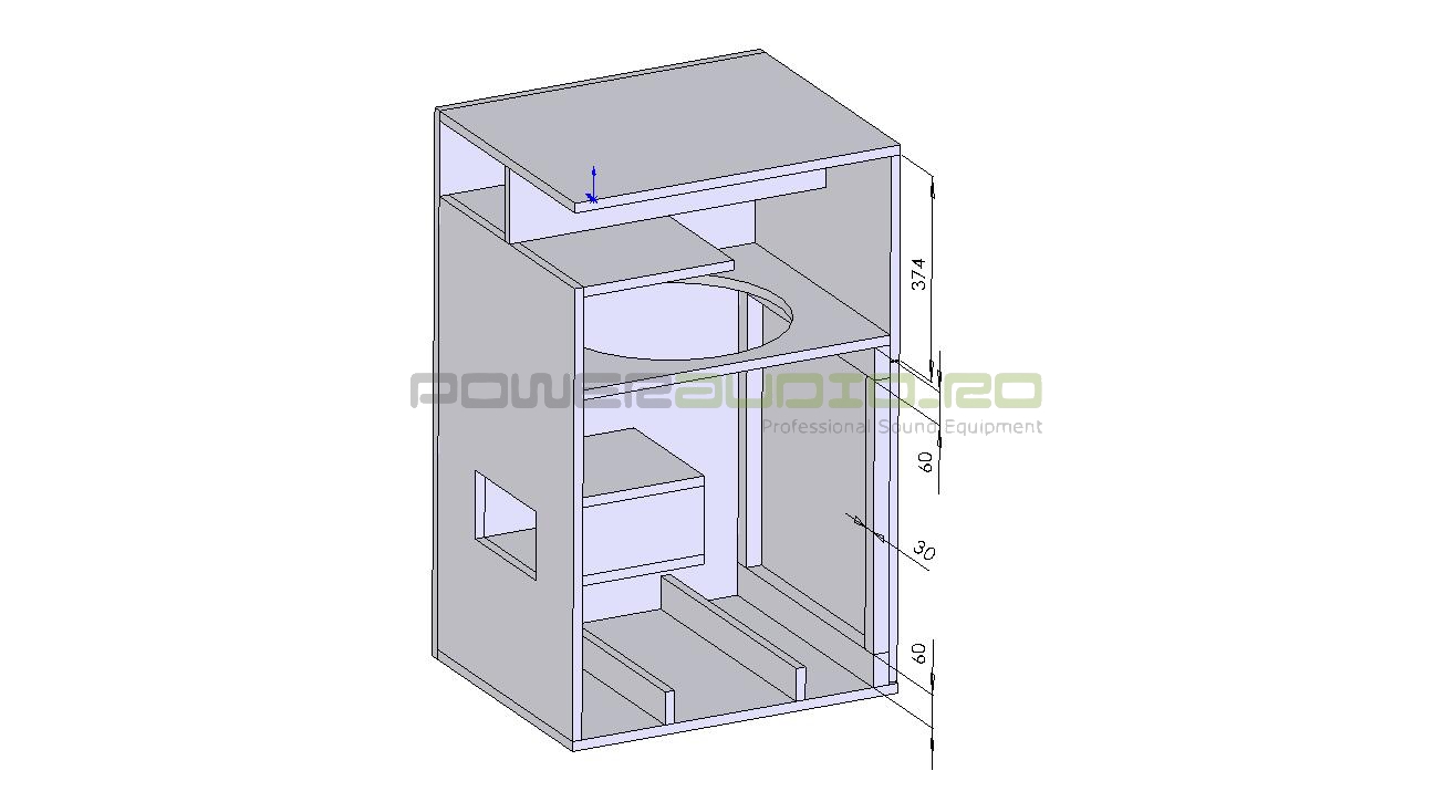

Material folosit 18 mm
1.jpg [ 87.91 KiB | Vizualizat de 28413 ori ]
Comentariu fişier: Ansamblu
2.jpg [ 101.57 KiB | Vizualizat de 28413 ori ]
3.jpg [ 155.38 KiB | Vizualizat de 28413 ori ]
Comentariu fişier: Detalii interioare 2
4.jpg [ 134.98 KiB | Vizualizat de 28413 ori ]
Comentariu fişier: Detaliu panou
5.jpg [ 219.8 KiB | Vizualizat de 28413 ori ]

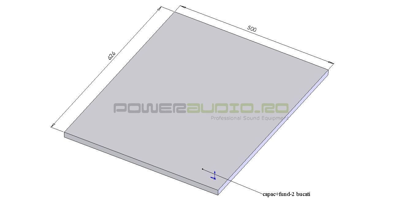

Material 18 mm.
Cutlist:

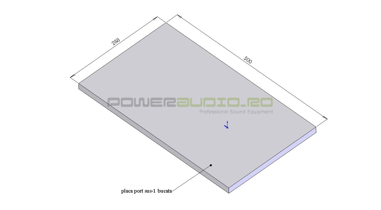

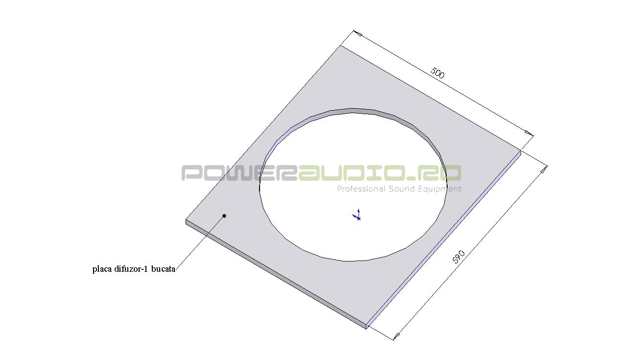

placa difuzor.jpg [ 111.93 KiB | Vizualizat de 28413 ori ]
placa frontala.jpg [ 67.6 KiB | Vizualizat de 28413 ori ]

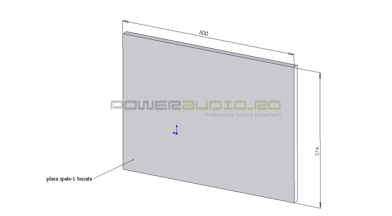

placa spate.jpg [ 76.98 KiB | Vizualizat de 28413 ori ]
laterala.jpg [ 64.43 KiB | Vizualizat de 28413 ori ]
capac+fund.jpg [ 102.32 KiB | Vizualizat de 28413 ori ]

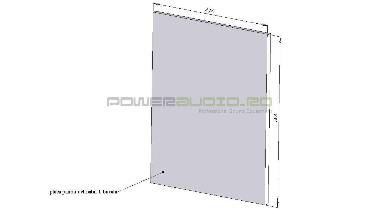

placa panou detasabil.jpg [ 70.8 KiB | Vizualizat de 28413 ori ]

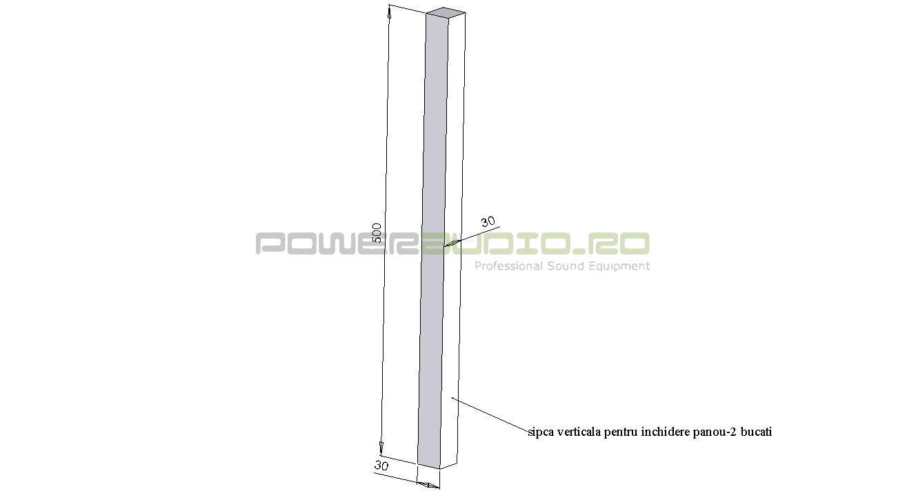

sipca verticala pentru inchidere panou.jpg [ 62.75 KiB | Vizualizat de 28413 ori ]
sipca orizontala pentru inchidere panou.jpg [ 92.31 KiB | Vizualizat de 28413 ori ]
placa port sus.jpg [ 101.12 KiB | Vizualizat de 28413 ori ]

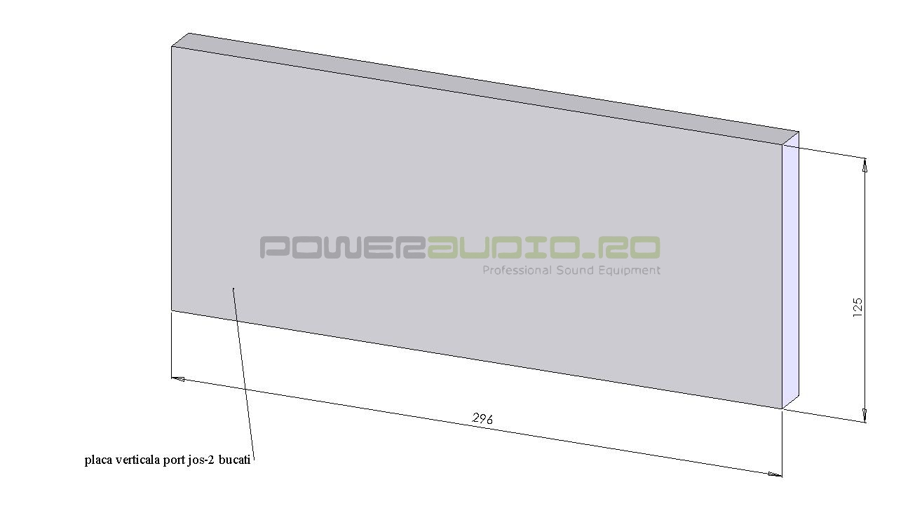

placa verticala port jos.jpg [ 92.09 KiB | Vizualizat de 28413 ori ]

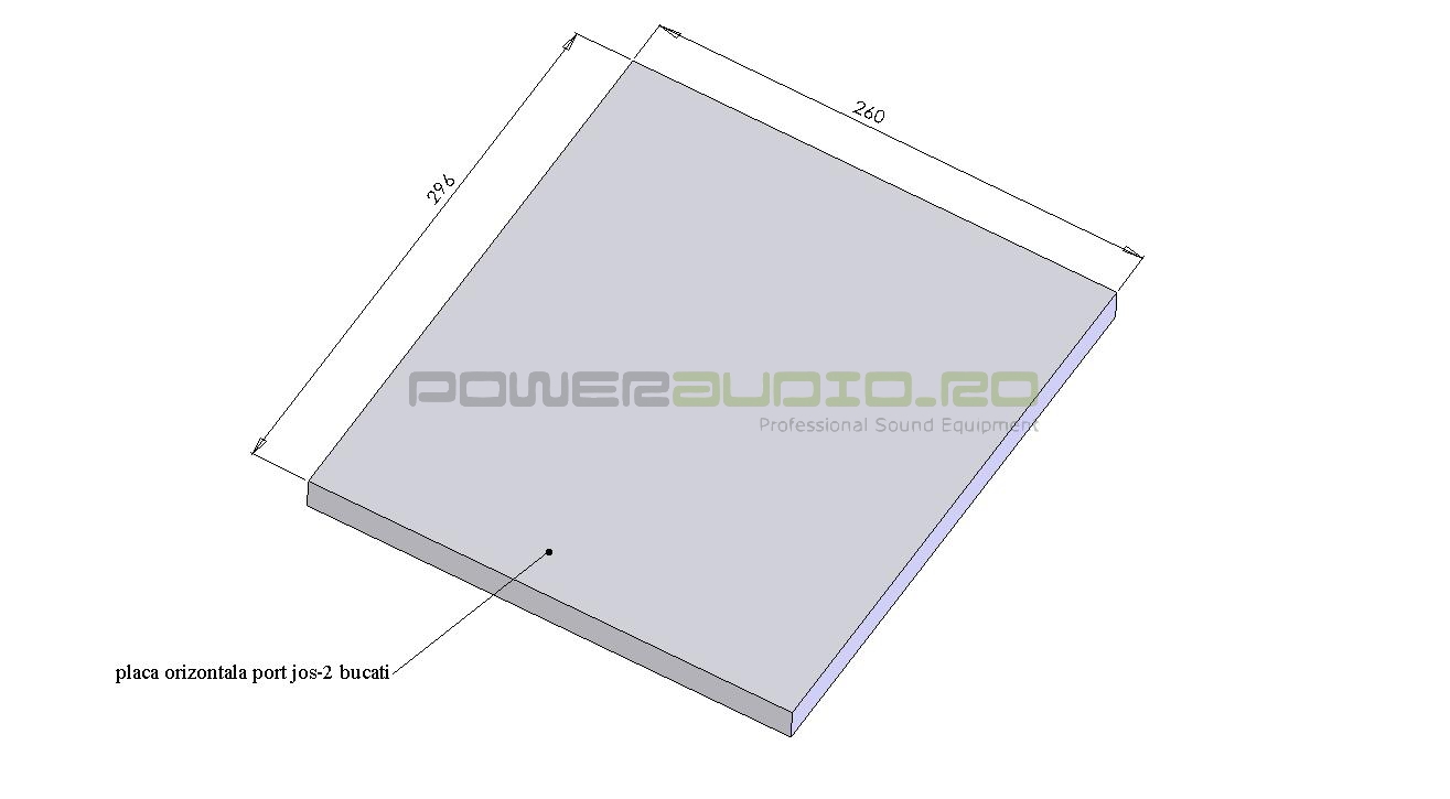

placa orizontala port jos.jpg [ 99.43 KiB | Vizualizat de 28413 ori ]

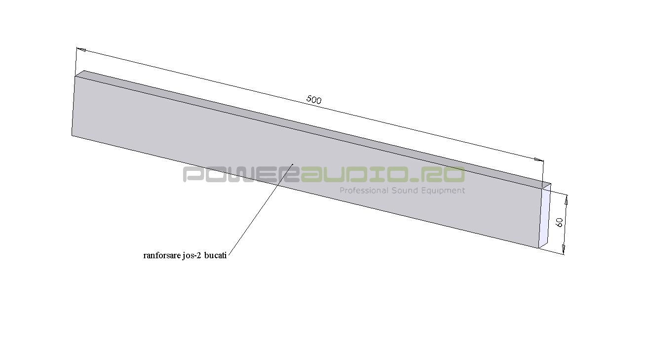

ranforsare jos.jpg [ 92.14 KiB | Vizualizat de 28413 ori ]

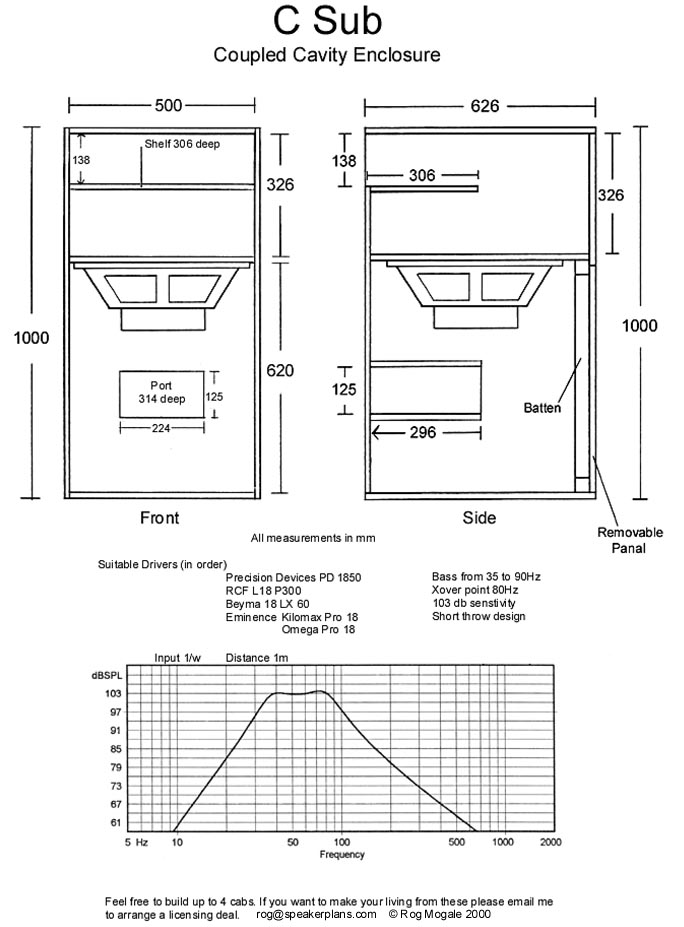

 Subiectul mesajului: Re: Proiect subwoofer 18 inch band pass ordin 6-C-sub
MesajScris: Joi Oct 27, 2016 10:30 am
in acest proiect merge sa pun paudio e18-elf
