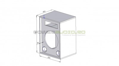

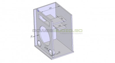

 Subiectul mesajului: Proiect fullrange C15-300mb,C15-400B,E15-200S+Bmd440+PH3713
MesajScris: Vin Oct 08, 2010 3:13 am
Material folosit 18 mm
Proiect original :
http://www.diy.poweraudio.ro/albums/use ... ojects.pdf
Comentariu fişier: Ansamblu
1.jpg [ 105.27 KiB | Vizualizat de 13157 ori ]
2.jpg [ 139.83 KiB | Vizualizat de 13157 ori ]
3.jpg [ 108.45 KiB | Vizualizat de 13157 ori ]

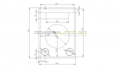

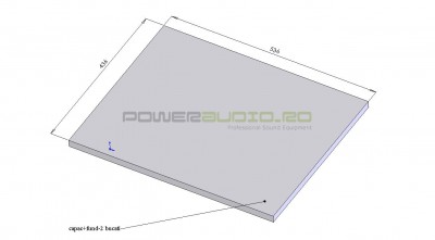

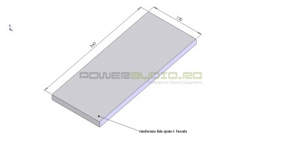

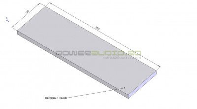

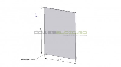

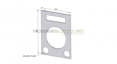

Cutlist:
placa fata.jpg [ 87.02 KiB | Vizualizat de 13157 ori ]
capac+fund.jpg [ 107.41 KiB | Vizualizat de 13157 ori ]
placa spate.jpg [ 64.27 KiB | Vizualizat de 13157 ori ]
ranforsare fata spate.jpg [ 96.27 KiB | Vizualizat de 13157 ori ]
ranforsare.jpg [ 107.04 KiB | Vizualizat de 13157 ori ]

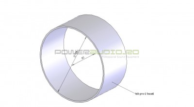

tub pvc.jpg [ 111.86 KiB | Vizualizat de 13157 ori ]
