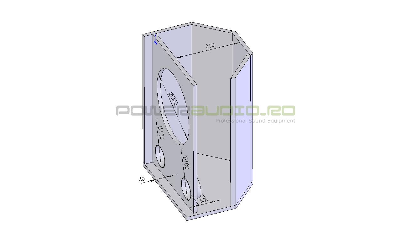

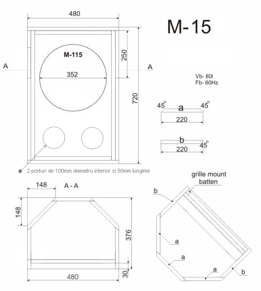

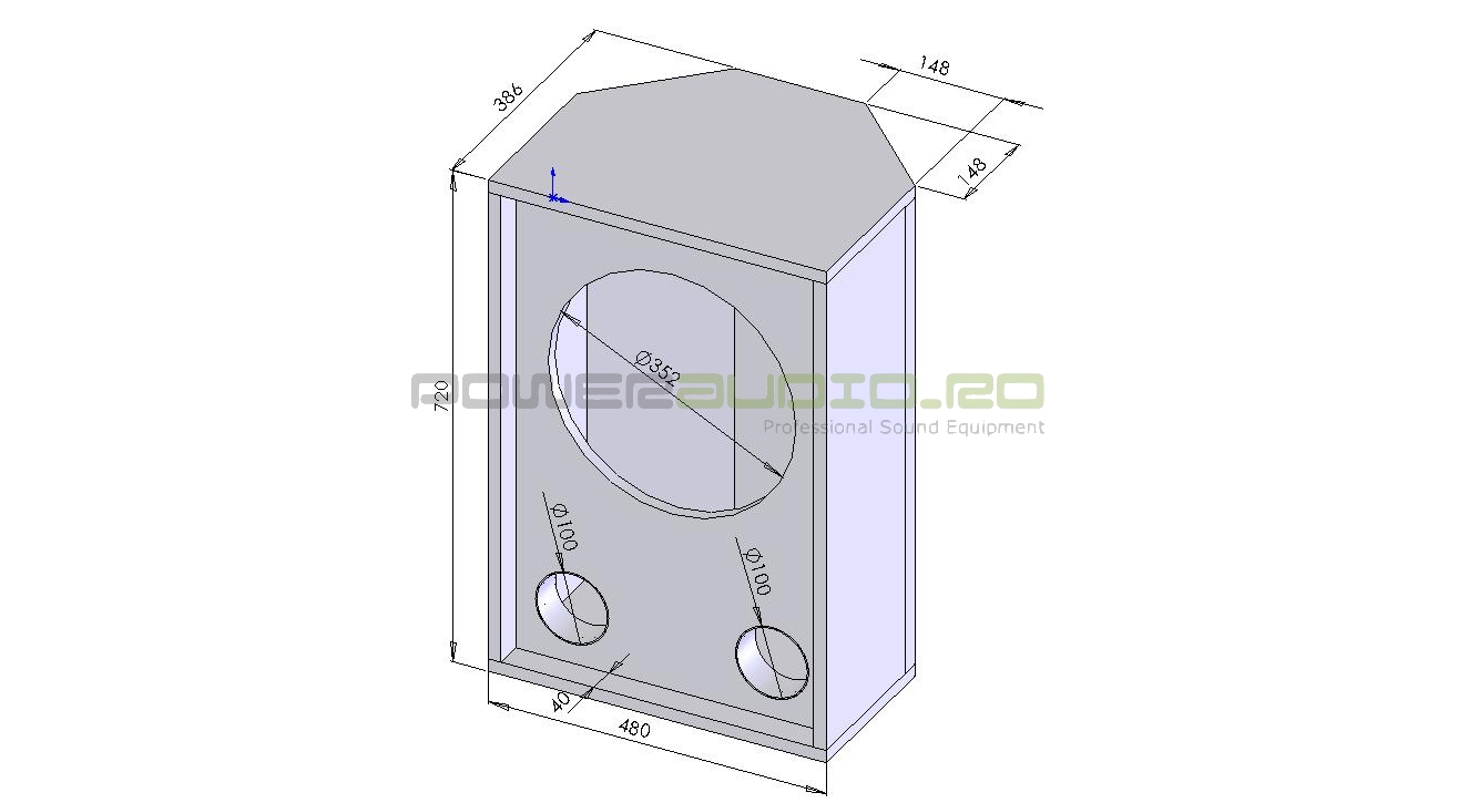

 Subiectul mesajului: Proiect fullrange/satelit/monitor cu BM-15CXHB (coaxial)
MesajScris: Vin Oct 08, 2010 3:28 pm
Material folosit 18mm
1.jpg [ 57.37 KiB | Vizualizat de 18117 ori ]
Comentariu fişier: Ansamblu
2.jpg [ 126.92 KiB | Vizualizat de 18117 ori ]
3.jpg [ 108.04 KiB | Vizualizat de 18117 ori ]
Comentariu fişier: Vedere de sus
4.jpg [ 106.14 KiB | Vizualizat de 18117 ori ]
5.jpg [ 93.96 KiB | Vizualizat de 18117 ori ]

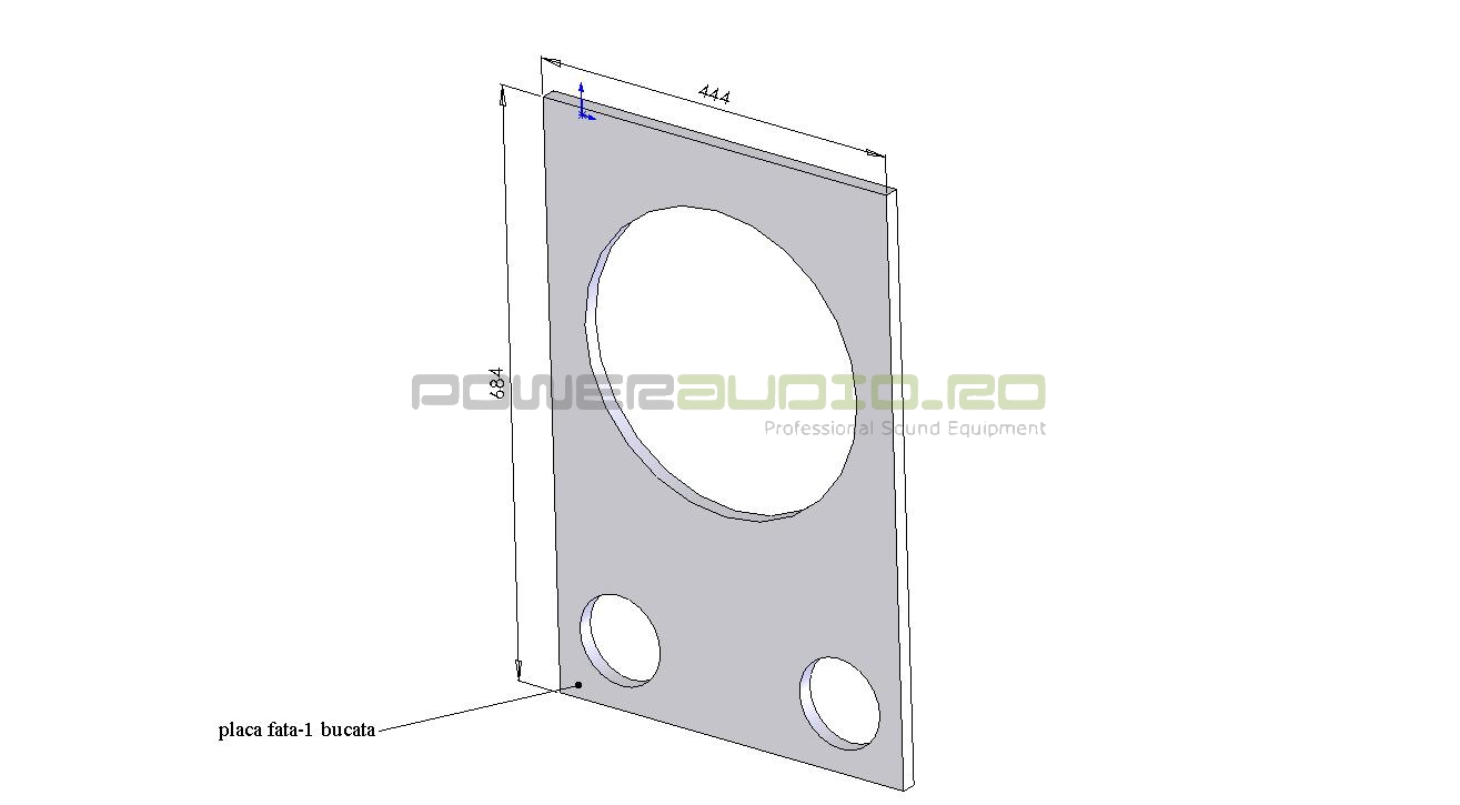

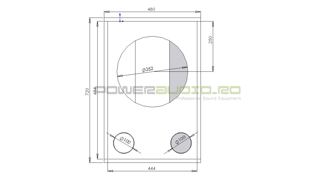

 Subiectul mesajului: Re: Proiect fullrange/satelit/monitor cu BM-15CXHB (coaxial)
MesajScris: Mie Dec 08, 2010 10:09 pm

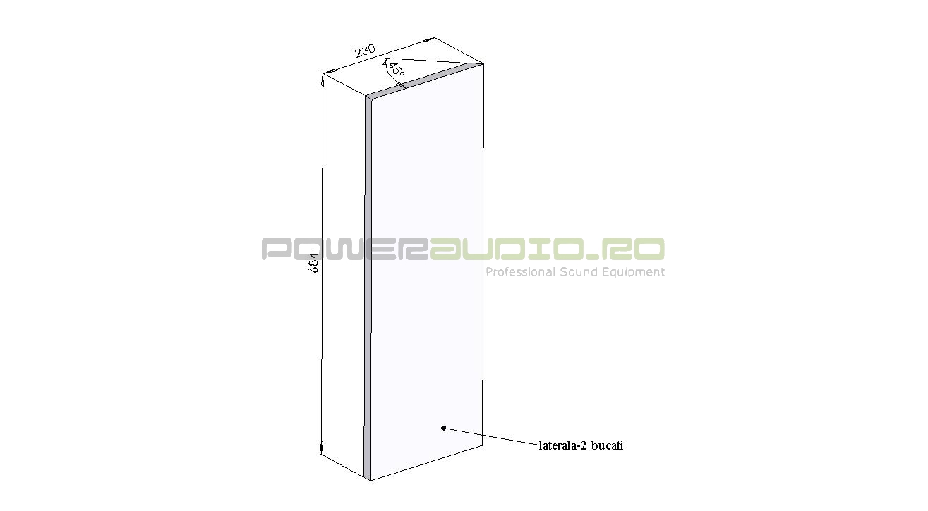

Material 18 mm.
Cutlist:
placa fata.jpg [ 90.92 KiB | Vizualizat de 18117 ori ]

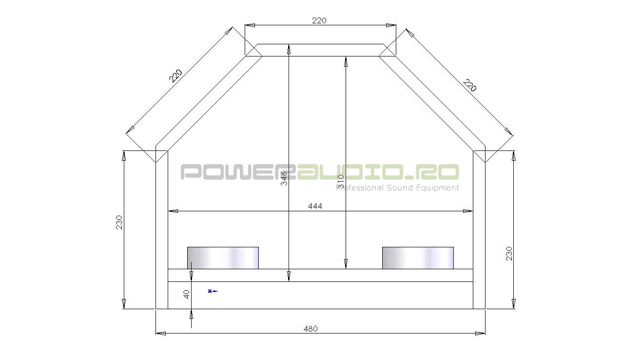

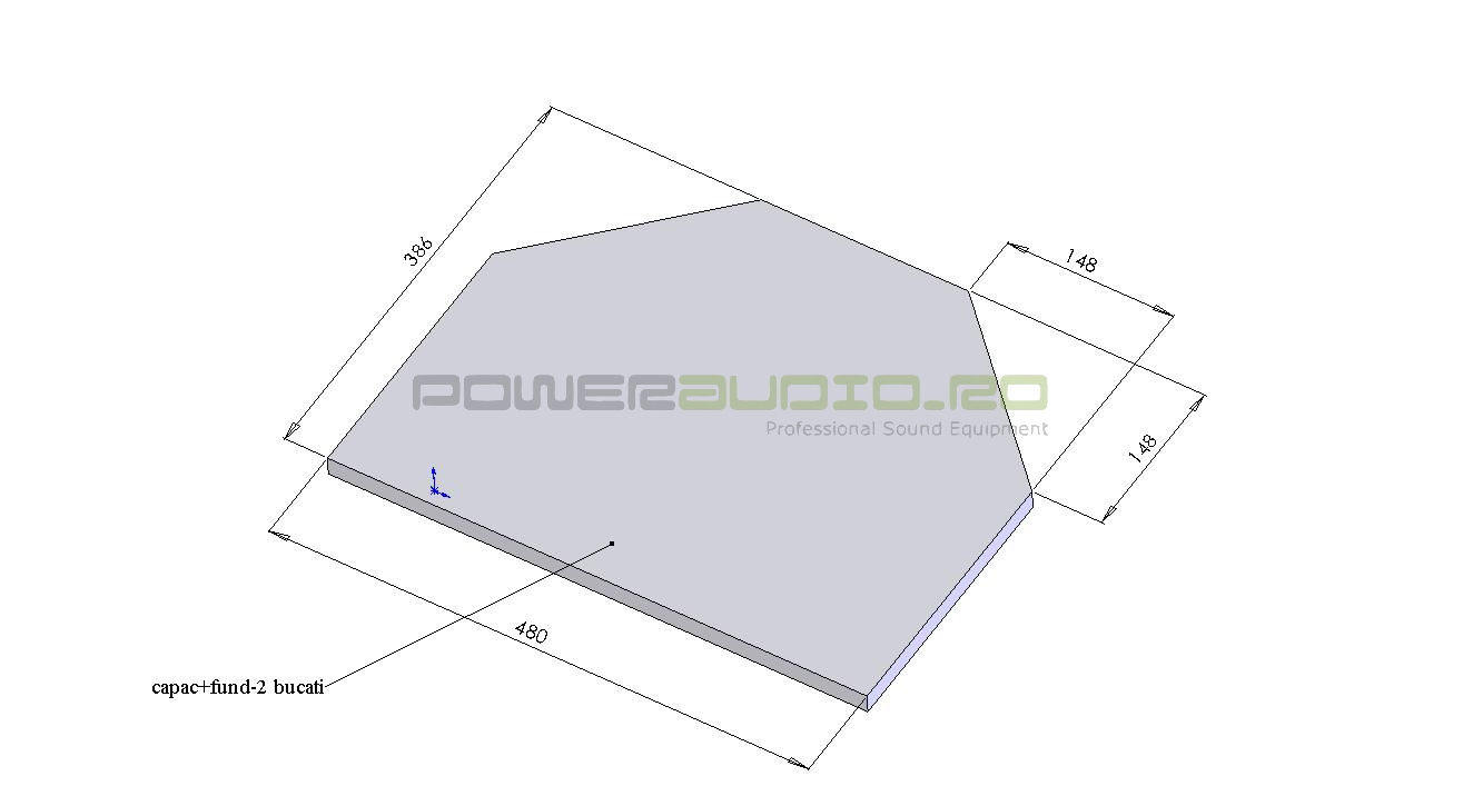

capac+fund.jpg [ 105.38 KiB | Vizualizat de 18117 ori ]
laterala.jpg [ 60.38 KiB | Vizualizat de 18117 ori ]

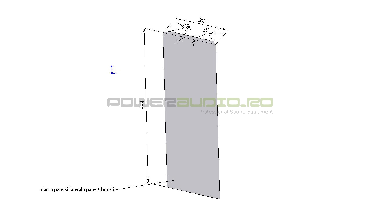

placa spate si lateral spate.jpg [ 68.3 KiB | Vizualizat de 18117 ori ]

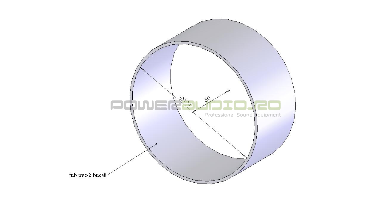

tub pvc.jpg [ 110.39 KiB | Vizualizat de 18117 ori ]
