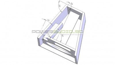

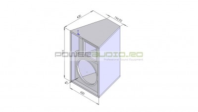

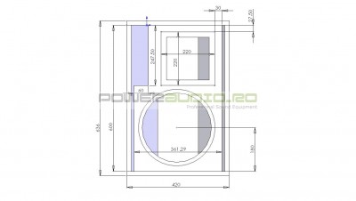

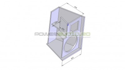

MesajScris: Lun Oct 25, 2010 11:03 pm
Material folosit 18 mm

aceasta incinta este compatibila FARA modificari pentru urmatoarele difuzoare:
Selenium 12PW4
Selenium 12Ws600
Selenium 12MB3P (incinta va trebui reacordata)
P-audio E12-250N
P-audio SN-12MBII
P-audio AM-12LF
Ca si driver merg urmatoarele:
Selenium D2500Ti + adaptor
Selenium D220Ti + adaptor
Selenium D202Ti + adaptor
P-audio BM-D450II
P-audio WN-D44
P-audio PA-D26SPN
Hornul utilizat este P-audio PH220
http://www.poweraudio.ro/?p=productsMore& ... ame=ph-220
Filtrele recomandate pentru acest proiect sunt DNA XPRO-2 cu mentiunea ca la momentul plasarii comenzii sa se specifice combinatia de difuzoare utilizata din lista de mai sus in vederea modificarii filtrelor de catre un tehnician din firma.
http://www.poweraudio.ro/index.php?p=prod ... dna-xpro-2
porturile de reflex se vor executa din acelasi material din care este facuta si incinta.
Porturile vor fi lipite cu bison montage kit pe gaurile executate in prealabil pe fata incintei.
Mare atentie la amplasarea corecta a acestor gauri. Daca le veti deplasa riscati sa loviti in alte elemente interne asa ca aveti putina grija .

Ar merge putin modificat proiectu acesta?adica sa nu i mai fac portu acolo ,si sa folosesc 2 tuburi rotunde de aer amplasate in partea de jos ?Am un horn mai maricel si dasta :mrgreen:
 Subiectul mesajului: Re: Proiect fullrange/satelit 12 inch+1 inch+PH220
MesajScris: Mie Noi 10, 2010 9:53 am
trebuie refacut proiectul
nu merg porturi de plastic acolo deoarece viteza aerului prin ele va fi mult mai mare si se vor auzi zgomote aerodinamice
MesajScris: Mie Noi 10, 2010 10:23 am
S-au sar putea face cu porturile in colturile de jos..am niste hornuri de 31x20.
MesajScris: Mie Noi 10, 2010 10:30 am
putem incerca niste porturi triunghiulare insa vor avea 2 unghiuri complexe de taiat daca ies mai adanci de 18mm
MesajScris: Mie Noi 10, 2010 10:43 am
Ma gandeam sa fac proiectu identic ca cel din desen .si sai fac porturile de jos 10x10diametru si 10 adancime? :?: cred ca o sa folosesc ( lf12g301)
MesajScris: Mie Noi 10, 2010 1:37 pm
Verifica viteza aerului prin porturi la puterea maxima care o sa intre in difuzor.
MesajScris: Mie Noi 10, 2010 1:40 pm
Pai si cum o verific ,ca deja mai bagat in "ceata" Poti sa-mi spui si mie cam cat sa le fac, :mrgreen: Daciane?
MesajScris: Mie Noi 10, 2010 1:53 pm
In bassbox,fa o simulare,nu o sa fie chiar cat in program,dar e un reper.Eu ce am reusit incat sa fie viteza aerului ok,erau de 140/140 mm ,dar trebuie adanci de 200 de mm si se intersecteaza porturile.Depinde si ce acordaj vrei(eu am incercat la 60 hz),HPF care o sa il folosesti si puterea care o sa intre in difuzor.

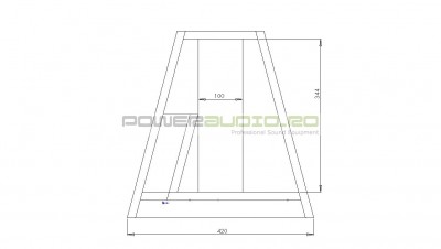

salut..imi poti spune ce unghiuri de taiere trebuie sa folosesc la aceasta incinta?
multumesc
www.bygmstudio.ro
Ultima oară modificat de Marcel GAVRILA pe Vin Feb 10, 2012 8:10 pm, modificat 1 dată în total.
MesajScris: Mie Noi 10, 2010 2:47 pm
Inclinatie de 15 grade pe ambele parti,cam acesta e unghiul standard la care tai toate incintele trapezoidale.Unghiurile efective de taiere ,ti le pot da doar mai tarziu cand ajung acasa,momentan sunt la servici :P
MesajScris: Mie Noi 10, 2010 3:42 pm
Mesaje: 363
Localitate: Galati
multumesc, ar fi foarte bine daca mi-ai putea da unghiul exact.Totusi acum, cu ce mi-ai zis, pot demara calculele.
www.bygmstudio.ro
MesajScris: Mie Noi 10, 2010 10:53 pm
Aici ai unghiurile,spor la treaba :wink:
unghiuri.jpg [ 165.74 KiB | Vizualizat de 39952 ori ]
MesajScris: Mie Noi 10, 2010 11:33 pm
MERSI MULT..... Catetele le fac de 20cm adancime DAR ce dimensiune le fac ,ca incinta se ingusteaza spre spate?Ai idee :?:
