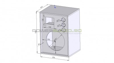

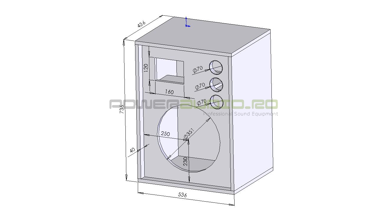

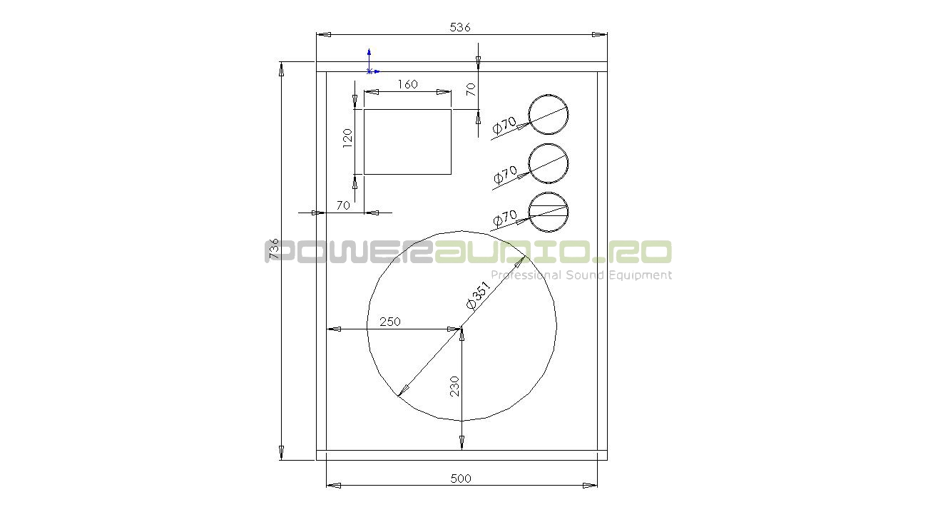

Material folosit 18 mm
Proiect original:
http://www.diy.poweraudio.ro/albums/use ... ojects.pdf
Comentariu fişier: Ansamblu
1.jpg [ 133.08 KiB | Vizualizat de 26260 ori ]
2.jpg [ 132.64 KiB | Vizualizat de 26260 ori ]
3.jpg [ 101.6 KiB | Vizualizat de 26260 ori ]

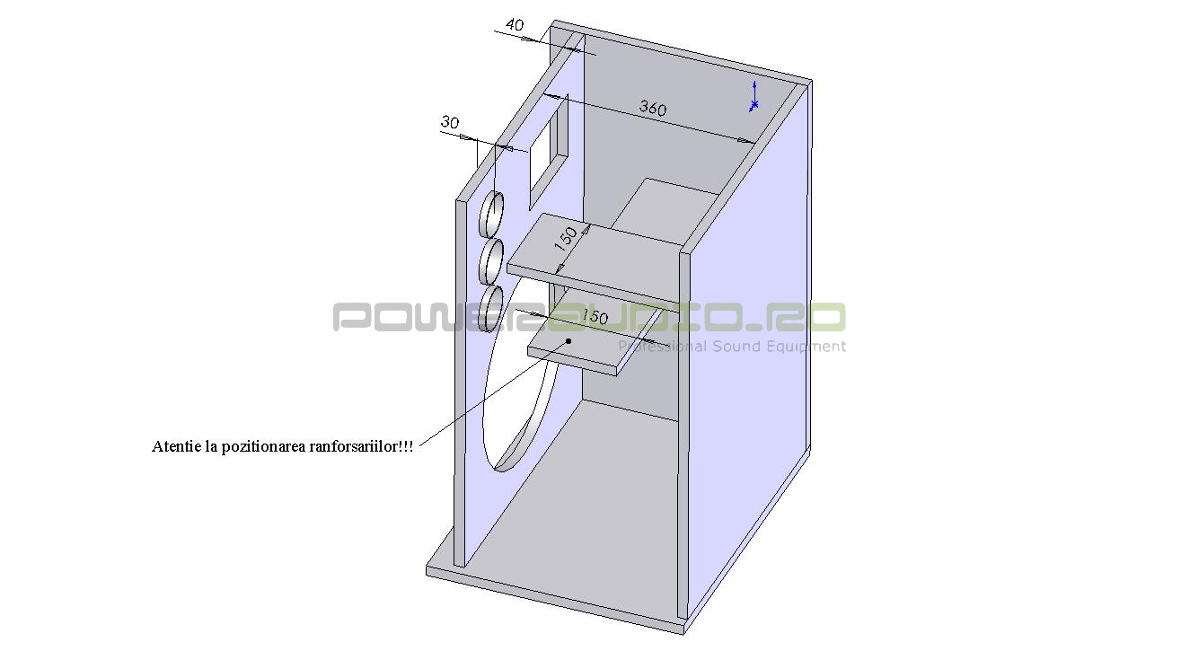

Cat de mari trebuiesc sa fie cele 3 tuburi de bass de la acest proiect, ma refer la adancime!
Multam!
 Subiectul mesajului: Re: Proiect fullrange HP15W+PHT408,PHT411
MesajScris: Vin Dec 17, 2010 7:48 pm
30 de mm ,nu se vede in desen?in poza cu detaliile interioare.
P.S. mai tarziu ii pun si cutlist 8)
MesajScris: Vin Dec 17, 2010 8:23 pm
Membru din: Dum Noi 07, 2010 12:28 am
Mesaje: 40
Hmm, cam greu se vede, confundam cu distanta la care trebuie bagat panoul cu difuzoare inauntru.
Care sunt modificarile ce apar daca in loc de tuburi cu diametru de 70mm folosescu tuburi cu diametrul de 75mm
Multam!
MesajScris: Vin Dec 17, 2010 10:31 pm
ca sa mentinem acordajul adancim porturile cu 15mm daca folosim port de 75mm diametru
