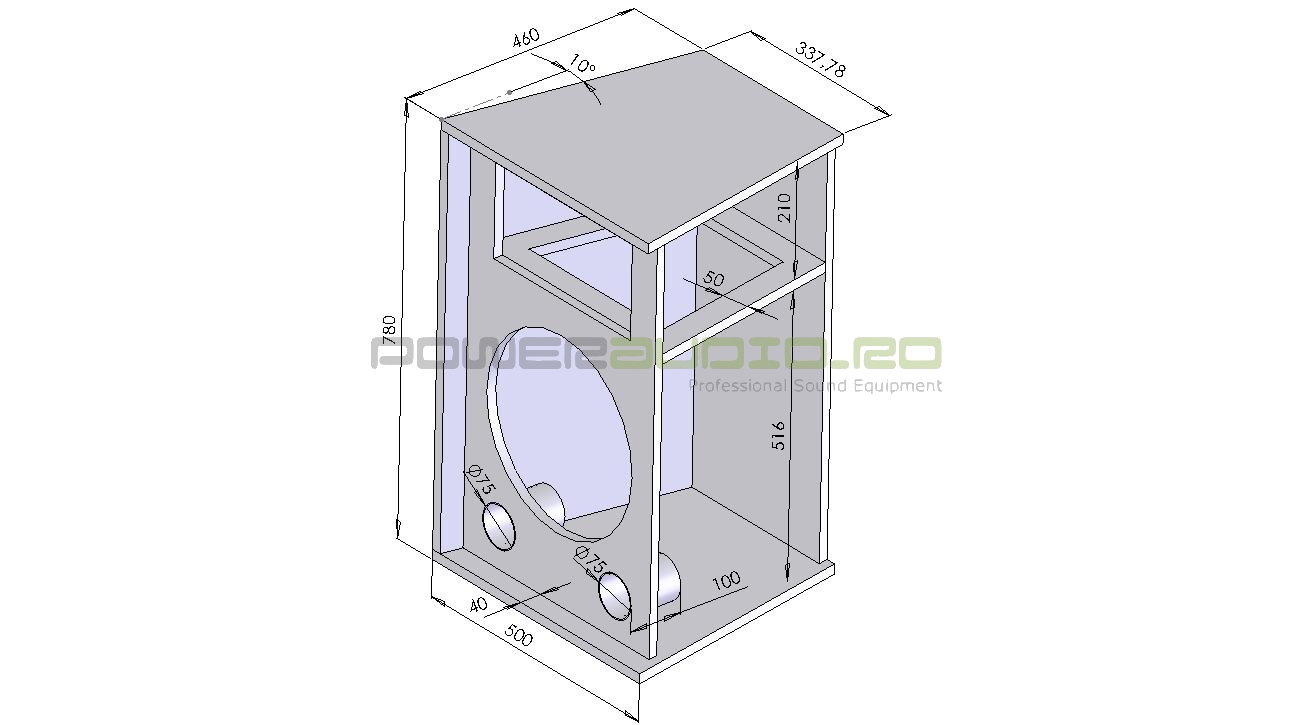

 Subiectul mesajului: Proiect generic fullrange 15"+ driver1" trapezoidal
MesajScris: Vin Oct 08, 2010 1:54 am
Material folosit 18 mm
Nota :am modificat grosimea materialului de la 20 de mm la 18 mm,diferenta de volum fiind infirma.
Proiect original :
http://www.diy.poweraudio.ro/albums/use ... T115B2.pdf

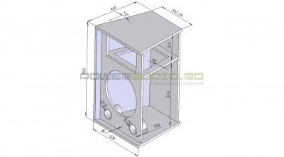

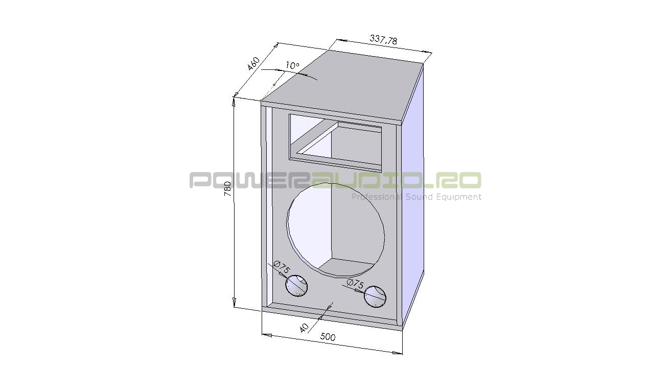

Ansamblu.jpg [ 114.74 KiB | Vizualizat de 42688 ori ]
Detalii interioare.jpg [ 149.88 KiB | Vizualizat de 42688 ori ]
Vedere frontala.jpg [ 88.11 KiB | Vizualizat de 42688 ori ]

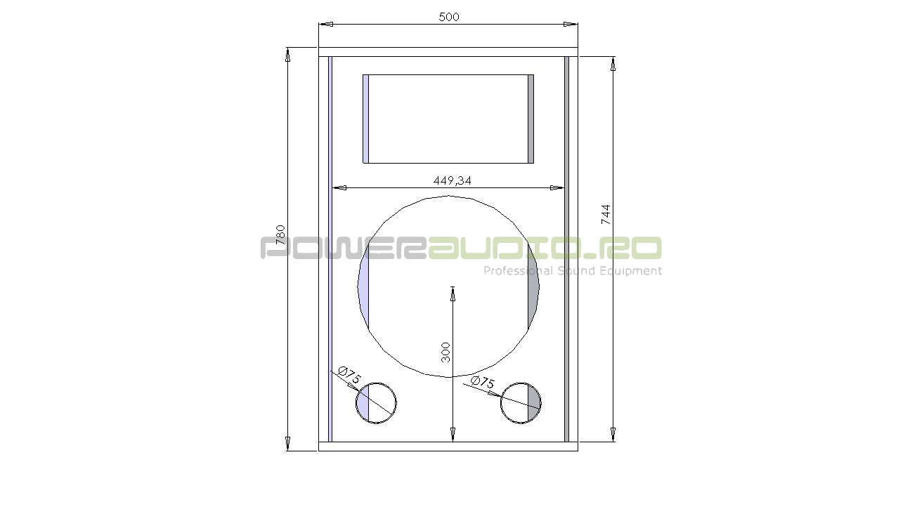

 Subiectul mesajului: Re: Proiect fullrange 15"+ driver1" trapezoidal
MesajScris: Dum Ian 16, 2011 2:48 pm
Material folosit 18 mm.

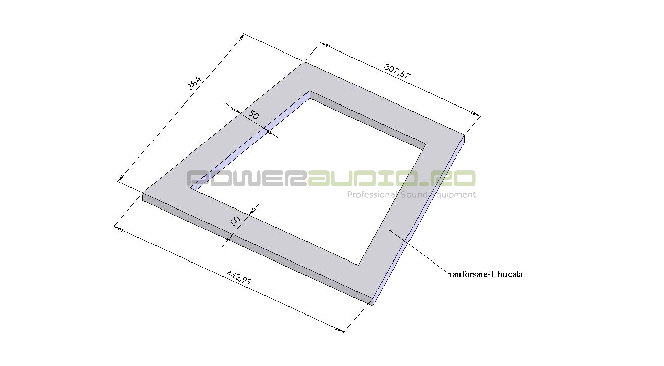

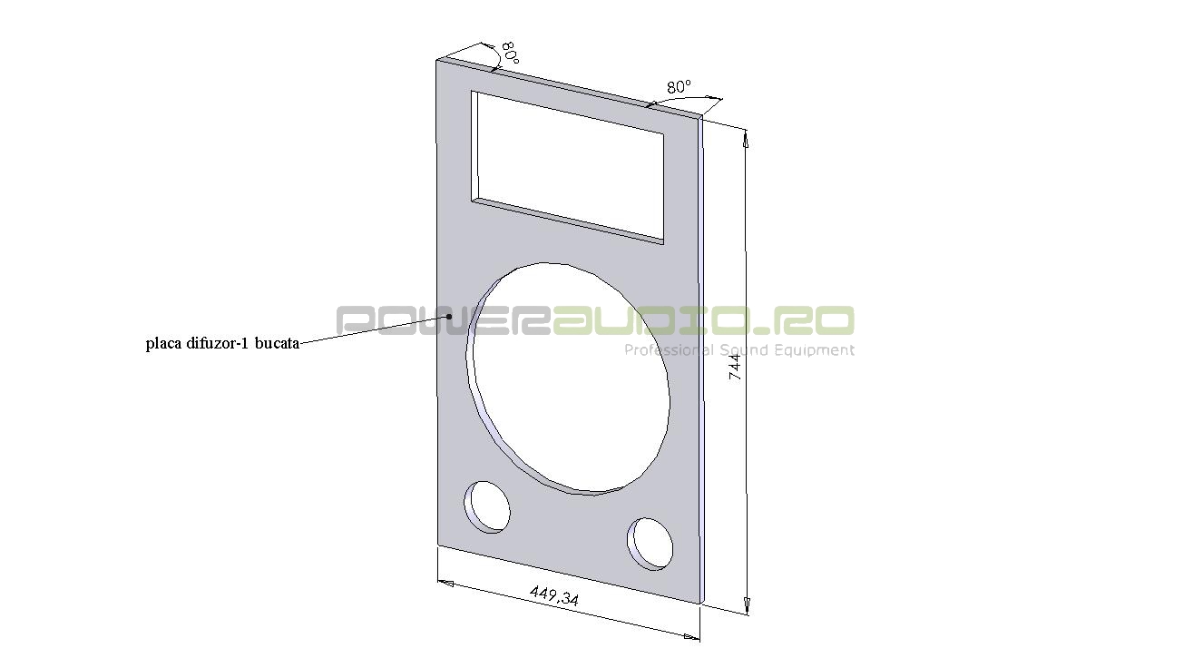

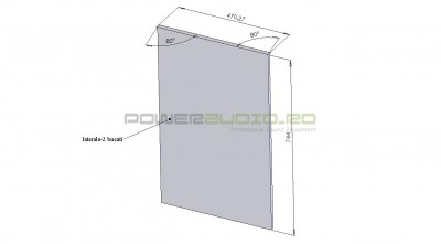

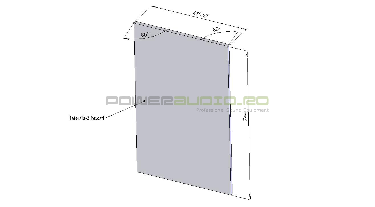

Cutlist:

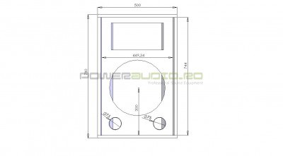

placa frontala.jpg [ 91.97 KiB | Vizualizat de 42688 ori ]

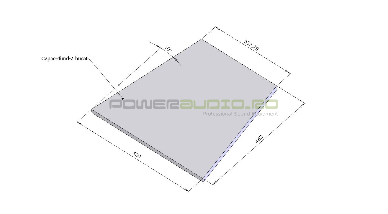

capac+fund.jpg [ 103.89 KiB | Vizualizat de 42688 ori ]
laterala.jpg [ 74.51 KiB | Vizualizat de 42688 ori ]

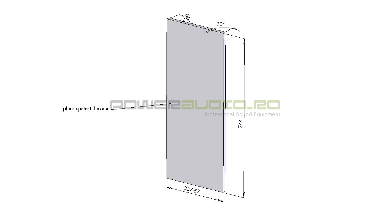

placa spate.jpg [ 61.16 KiB | Vizualizat de 42688 ori ]
ranforsare.jpg [ 125.73 KiB | Vizualizat de 42688 ori ]

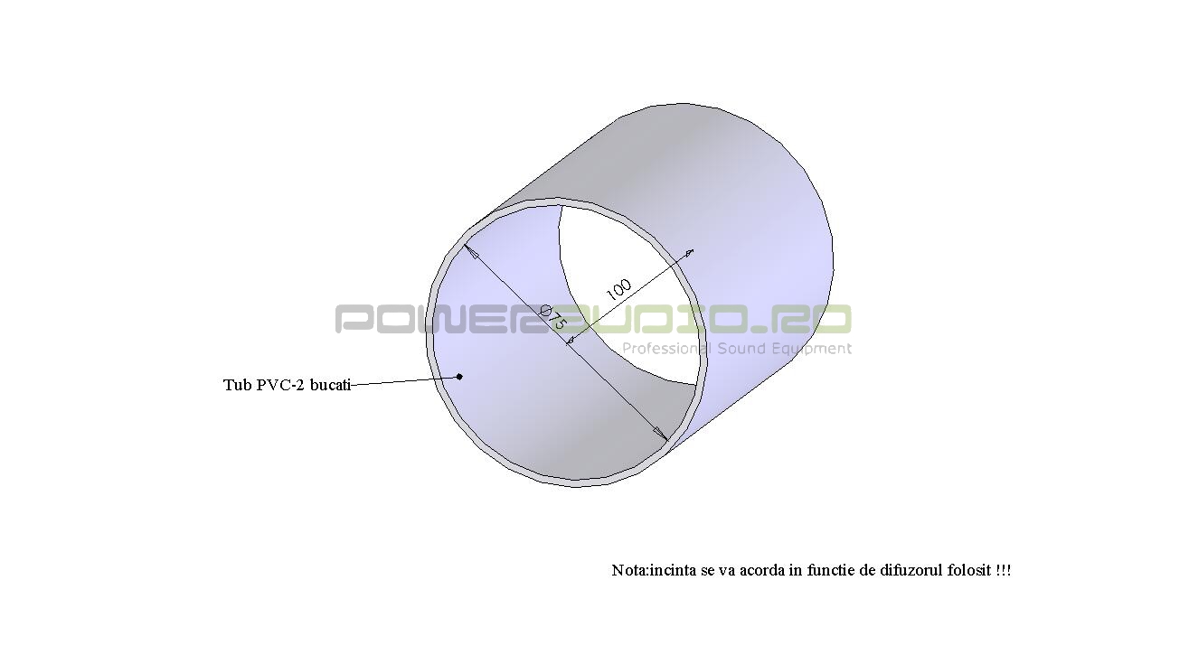

tub pvc.jpg [ 95.67 KiB | Vizualizat de 42688 ori ]

Salut! Daca folosesc difuzoare 15PW4-SFL, ce lungime au porturile?
 Subiectul mesajului: Re: Proiect generic fullrange 15"+ driver1" trapezoidal
MesajScris: Vin Mai 26, 2017 9:32 pm
pentru 15PW4 e bine sa acordam putin mai sus
70mm este lungimea noua a porturilor
