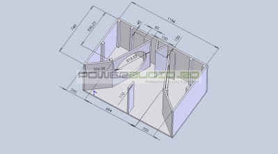

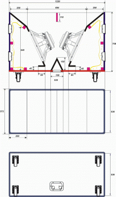

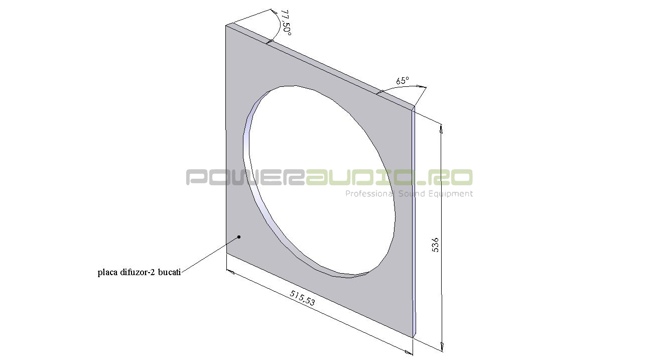

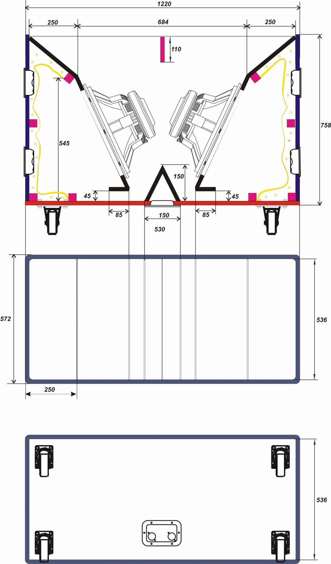

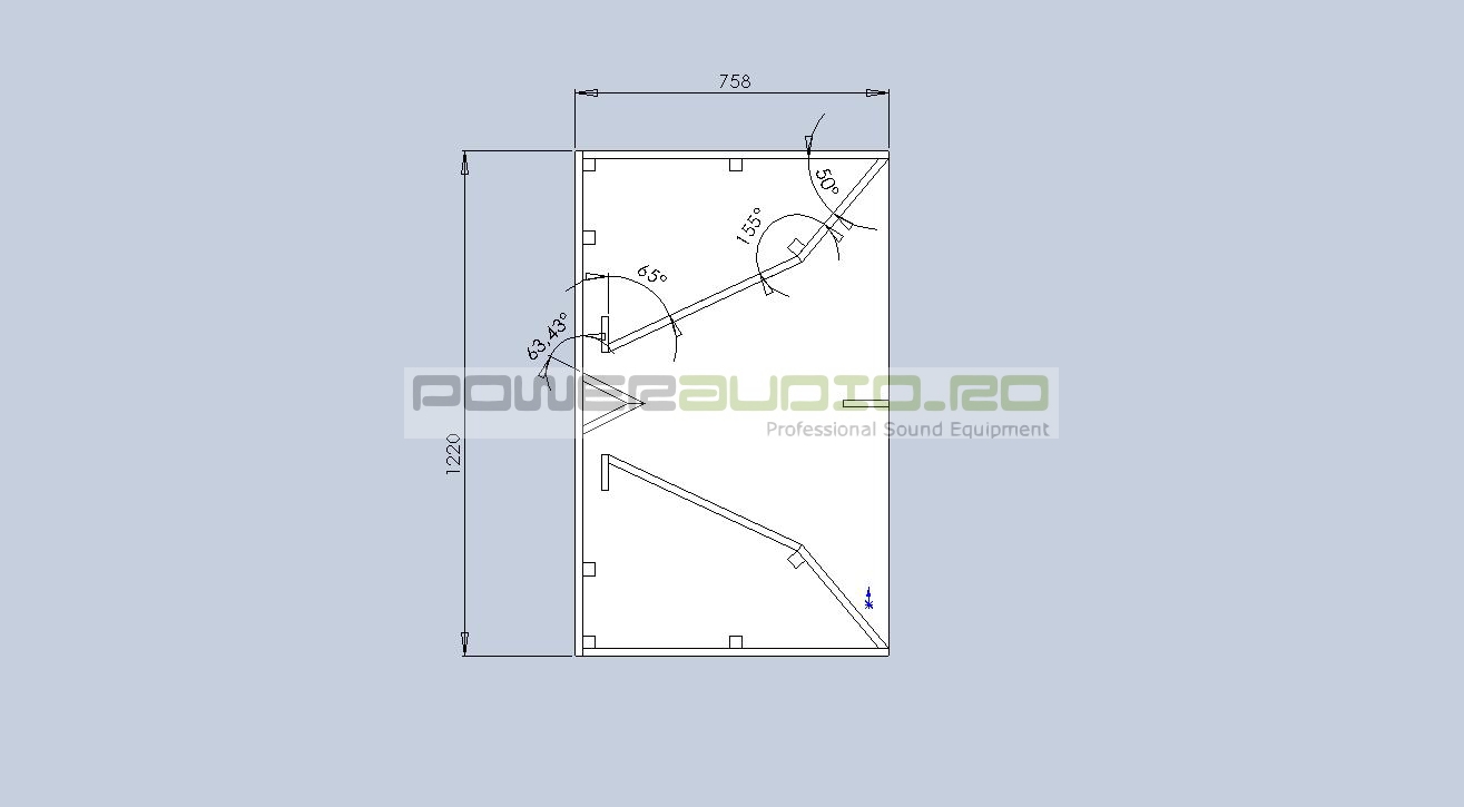

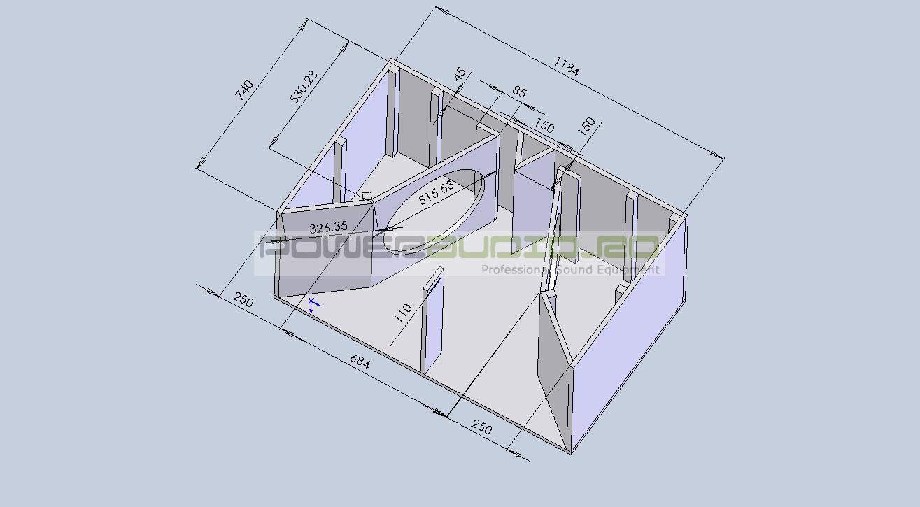

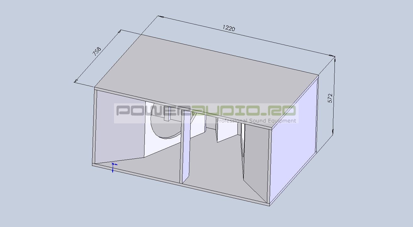

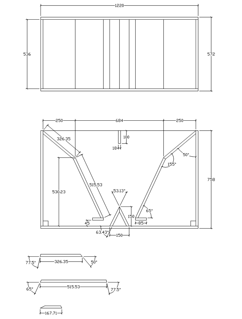

 Subiectul mesajului: Proiect subbass Horn loaded Hybrid 2x18"
MesajScris: Joi Oct 07, 2010 2:20 am
Material folosit 18 mm
Descriere facuta de Mircea :arrow: viewtopic.php?f=25&t=31
1.gif [ 141.04 KiB | Vizualizat de 52143 ori ]
Comentariu fişier: Proiect original 2
2.jpg [ 169.68 KiB | Vizualizat de 52143 ori ]
Comentariu fişier: Ansamblu
3.jpg [ 121.75 KiB | Vizualizat de 52143 ori ]
4.jpg [ 182.65 KiB | Vizualizat de 52143 ori ]
Comentariu fişier: Detalii unghiuri
5.jpg [ 83.4 KiB | Vizualizat de 52143 ori ]

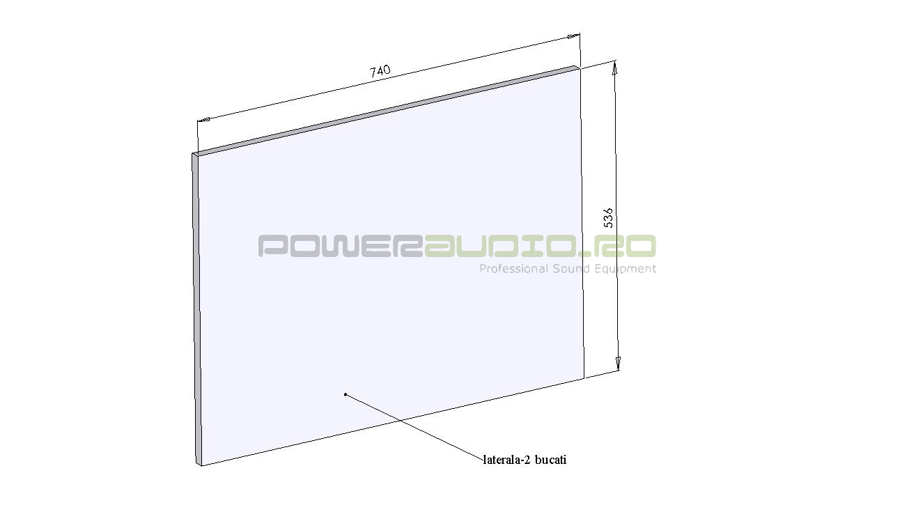

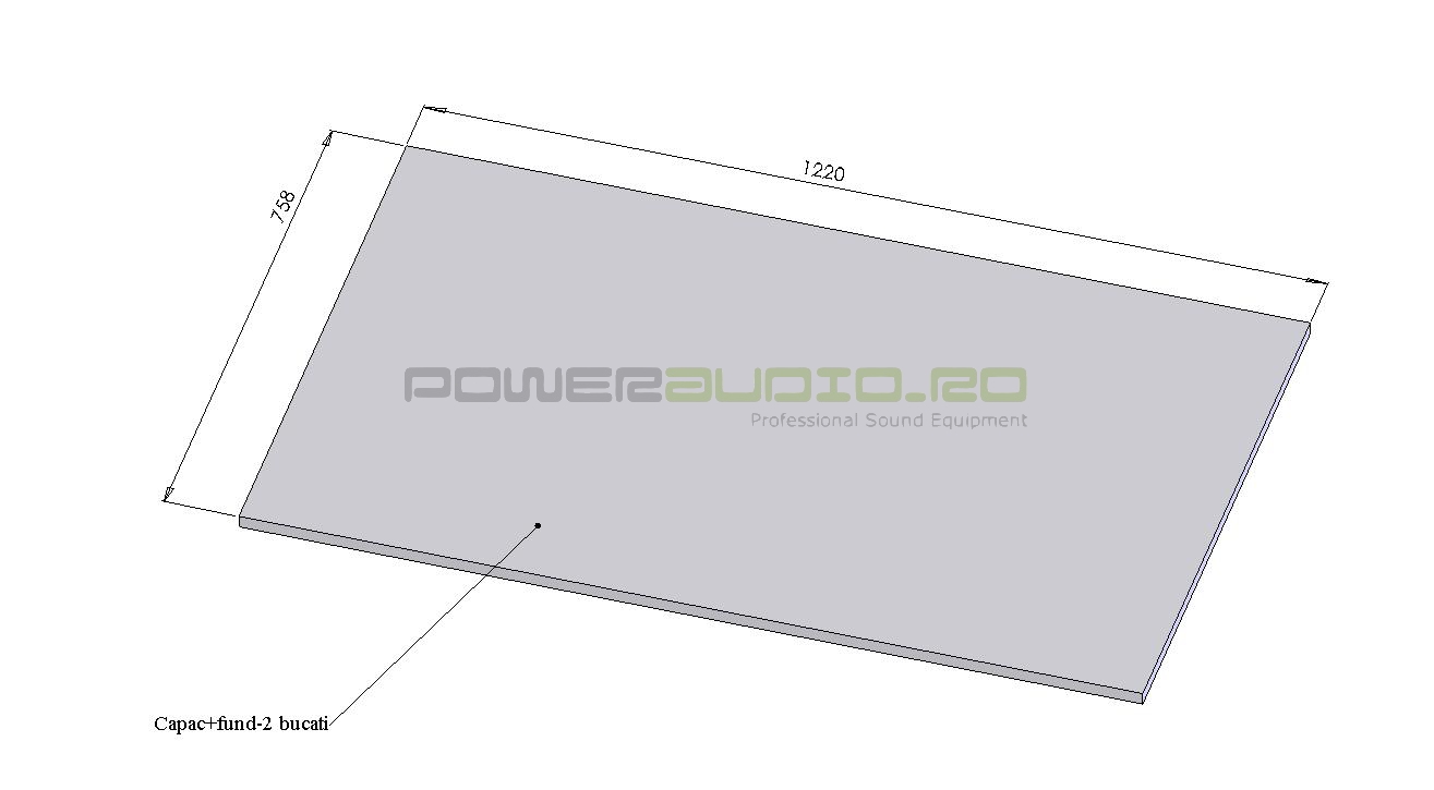

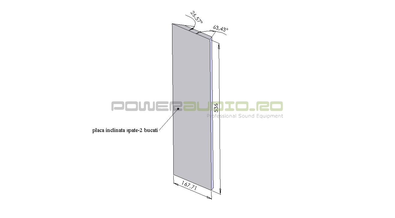

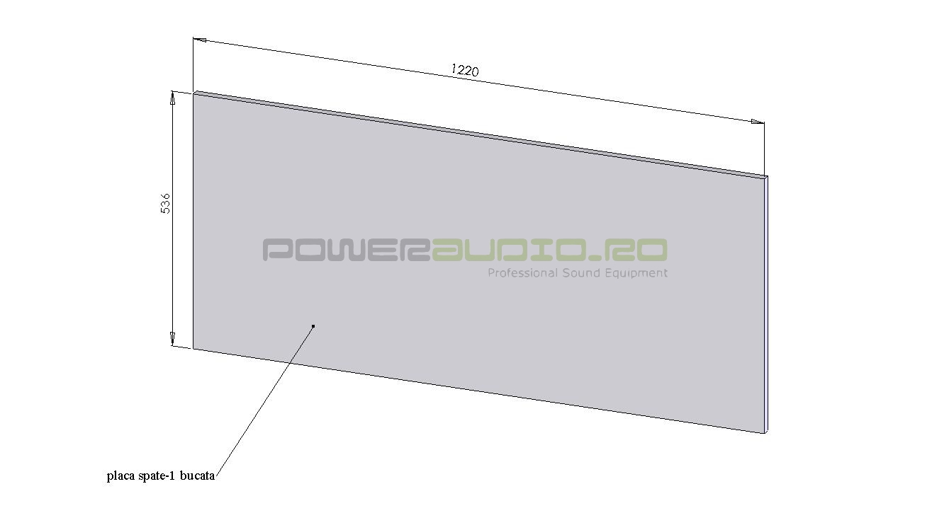

 Subiectul mesajului: Re: Proiect subbass Horn loaded Hybrid 2x18"
MesajScris: Sâm Ian 15, 2011 8:31 pm

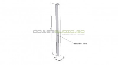

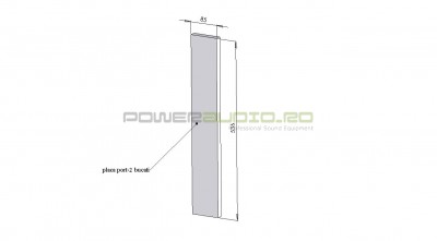

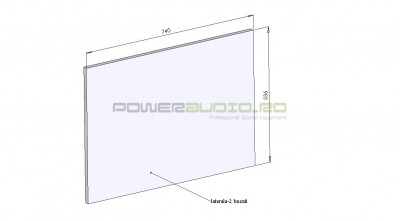

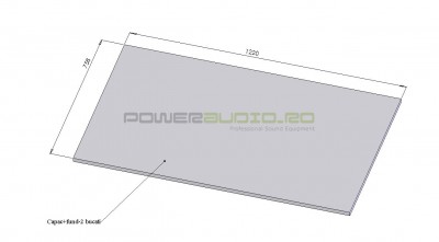

Material folosit 18 mm.

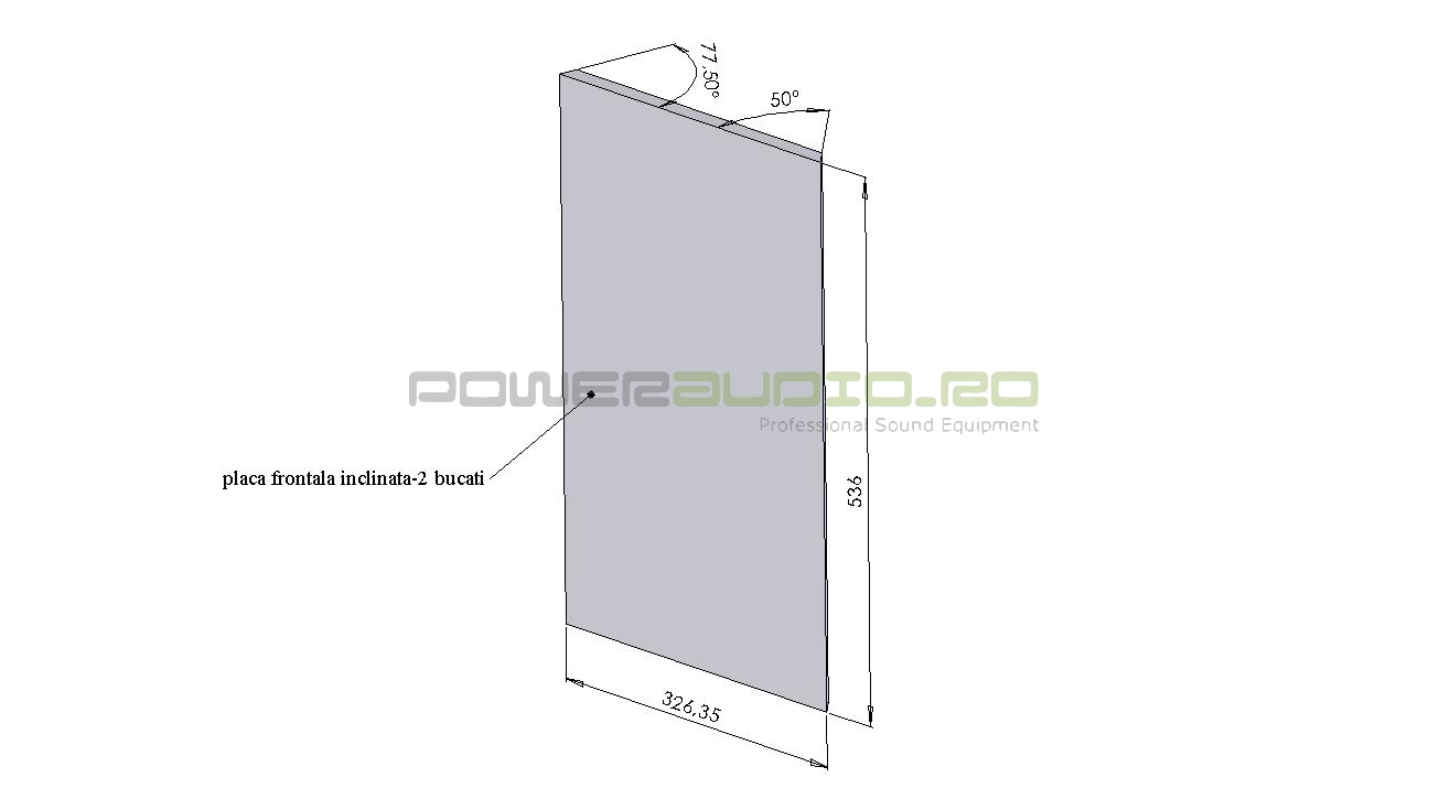

Cutlist:
placa difuzor.jpg [ 96.06 KiB | Vizualizat de 51968 ori ]
placa frontala inclinata.jpg [ 68.52 KiB | Vizualizat de 51968 ori ]
capac+fund.jpg [ 100.88 KiB | Vizualizat de 51968 ori ]
laterala.jpg [ 76.93 KiB | Vizualizat de 51968 ori ]
placa spate.jpg [ 79.95 KiB | Vizualizat de 51968 ori ]

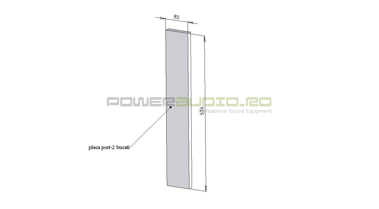

placa port.jpg [ 55.04 KiB | Vizualizat de 51968 ori ]
placa inclinata spate.jpg [ 63.09 KiB | Vizualizat de 51968 ori ]

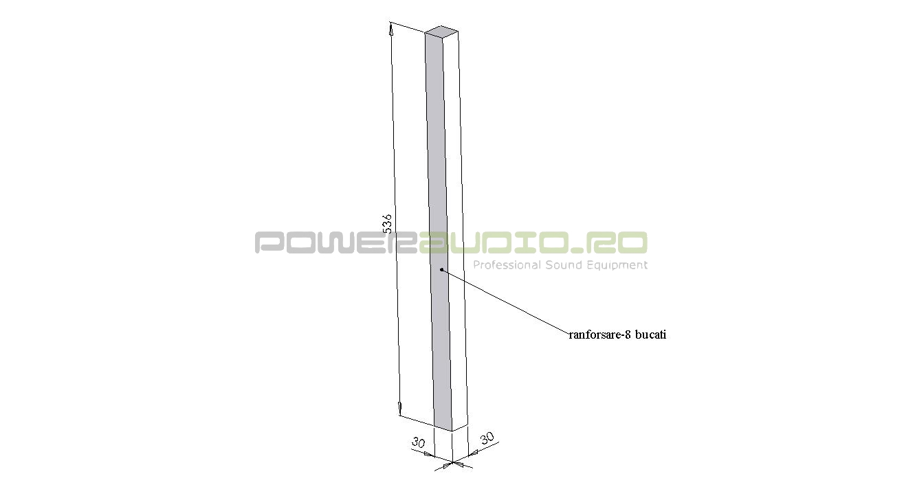

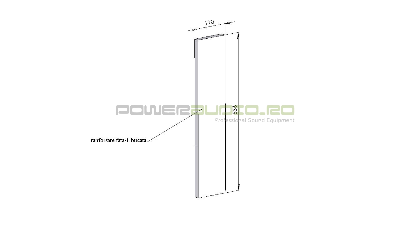

ranforsare fata.jpg [ 54.12 KiB | Vizualizat de 51968 ori ]
ranforsare.jpg [ 58.04 KiB | Vizualizat de 51968 ori ]
