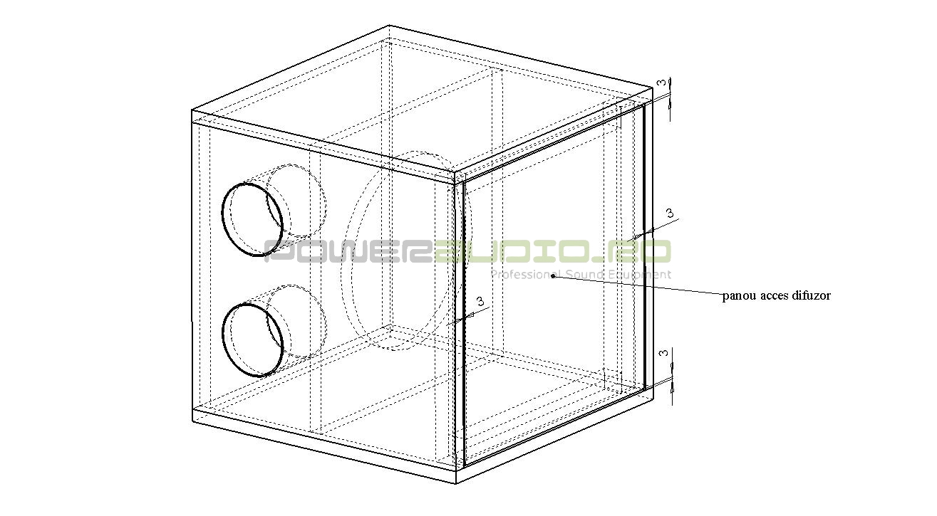

Material folosit 18 mm
Proiect original:

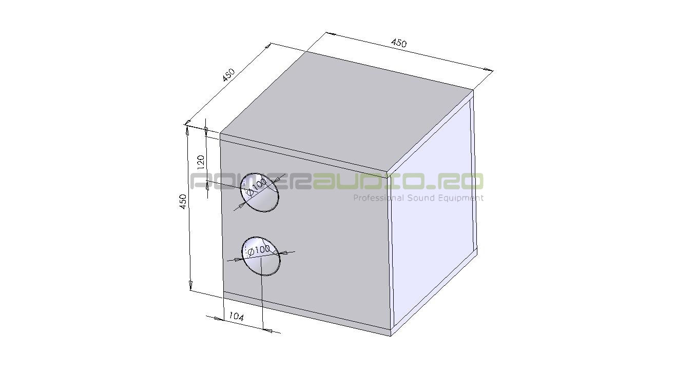

Ansamblu.jpg [ 109.01 KiB | Vizualizat de 33801 ori ]

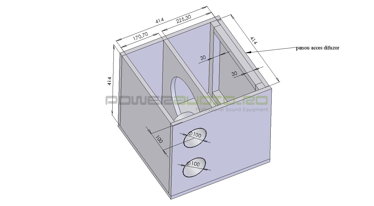

Detalii interioare.jpg [ 162.99 KiB | Vizualizat de 33801 ori ]
Detalii toleranta panou detasabil.jpg [ 263.9 KiB | Vizualizat de 33801 ori ]

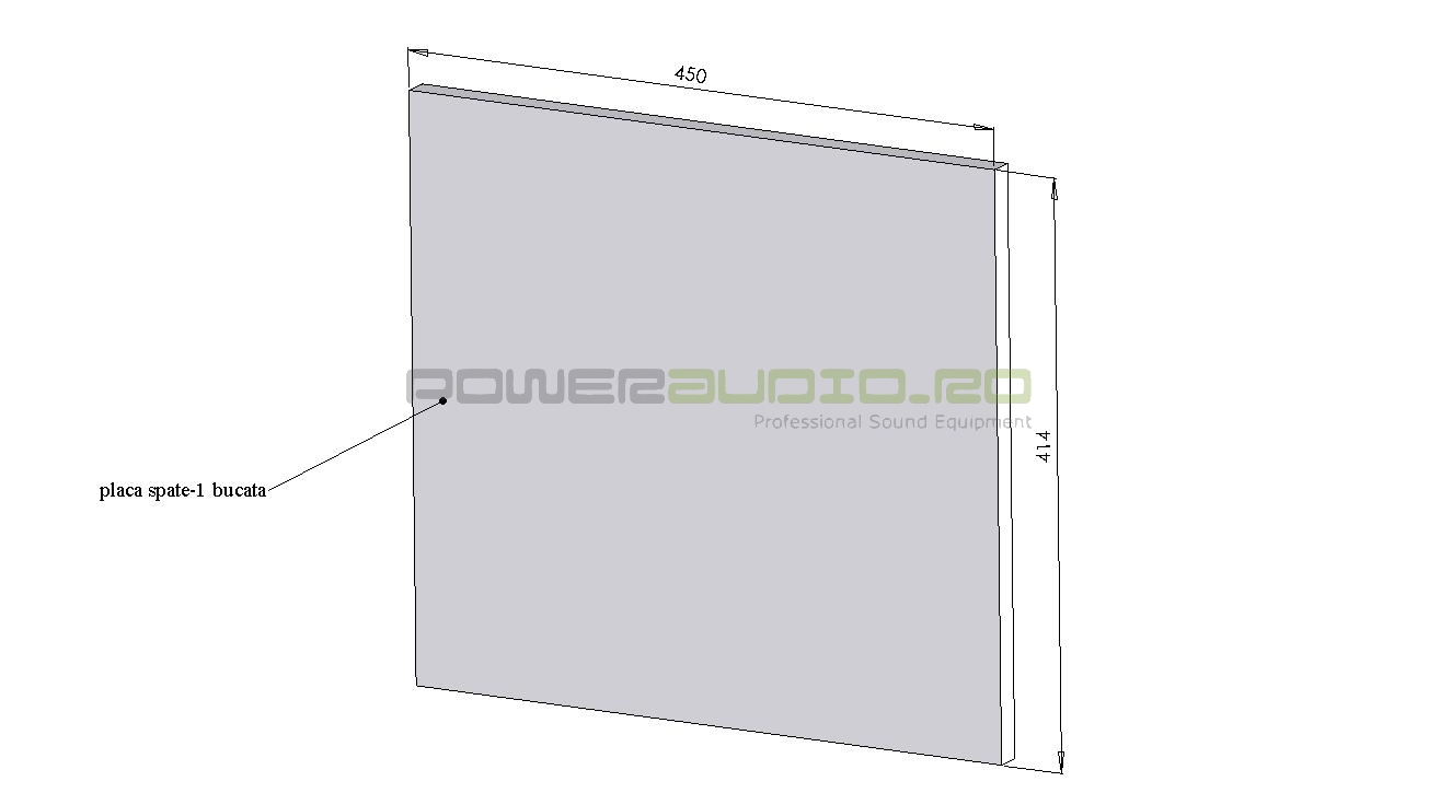

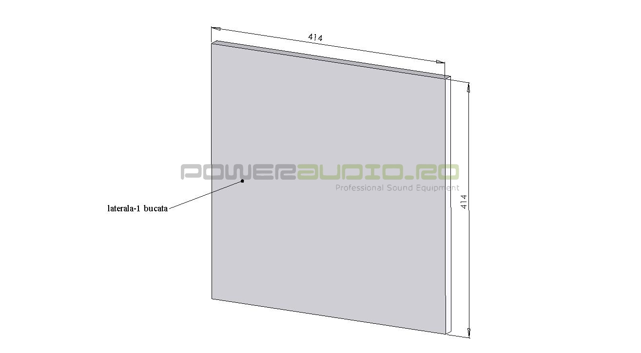

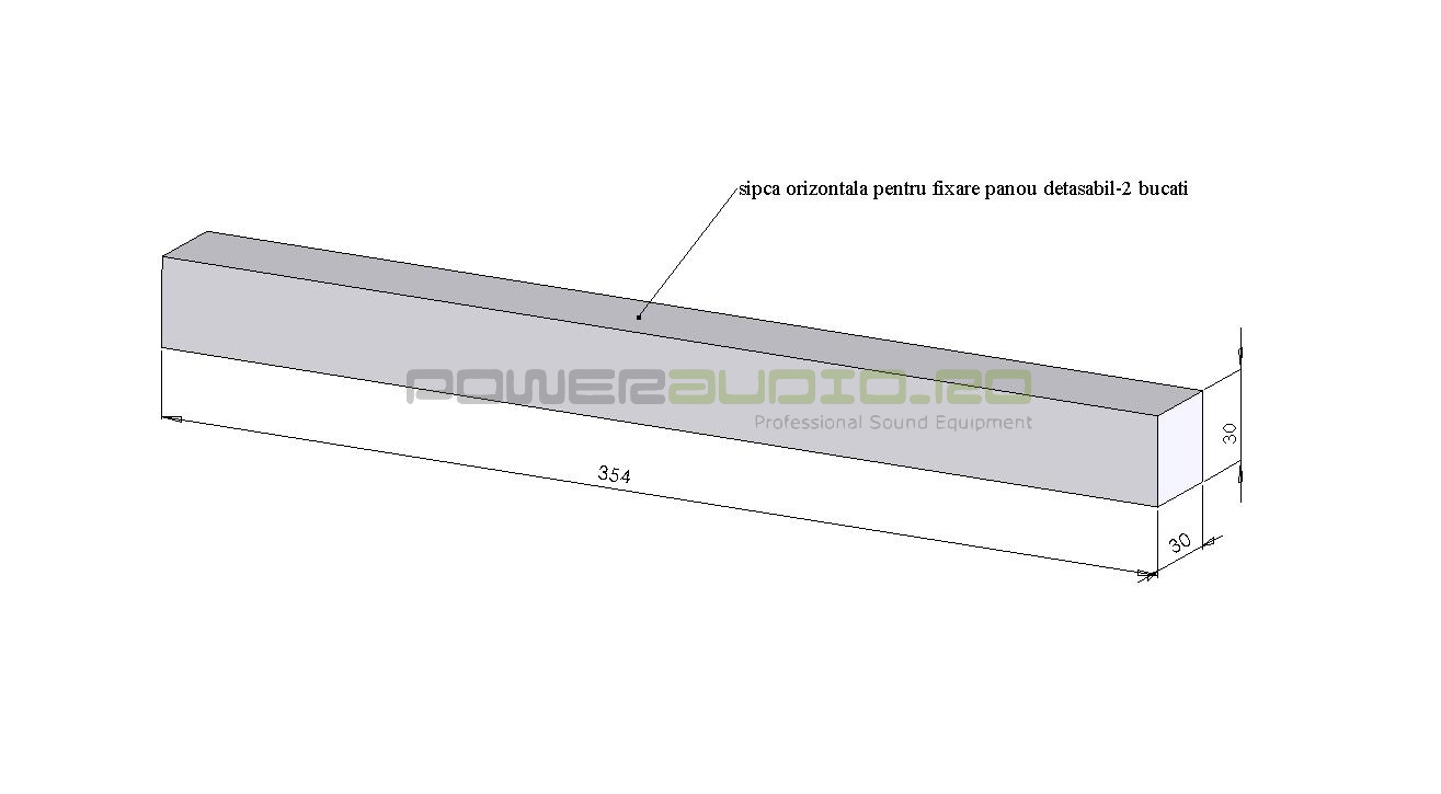

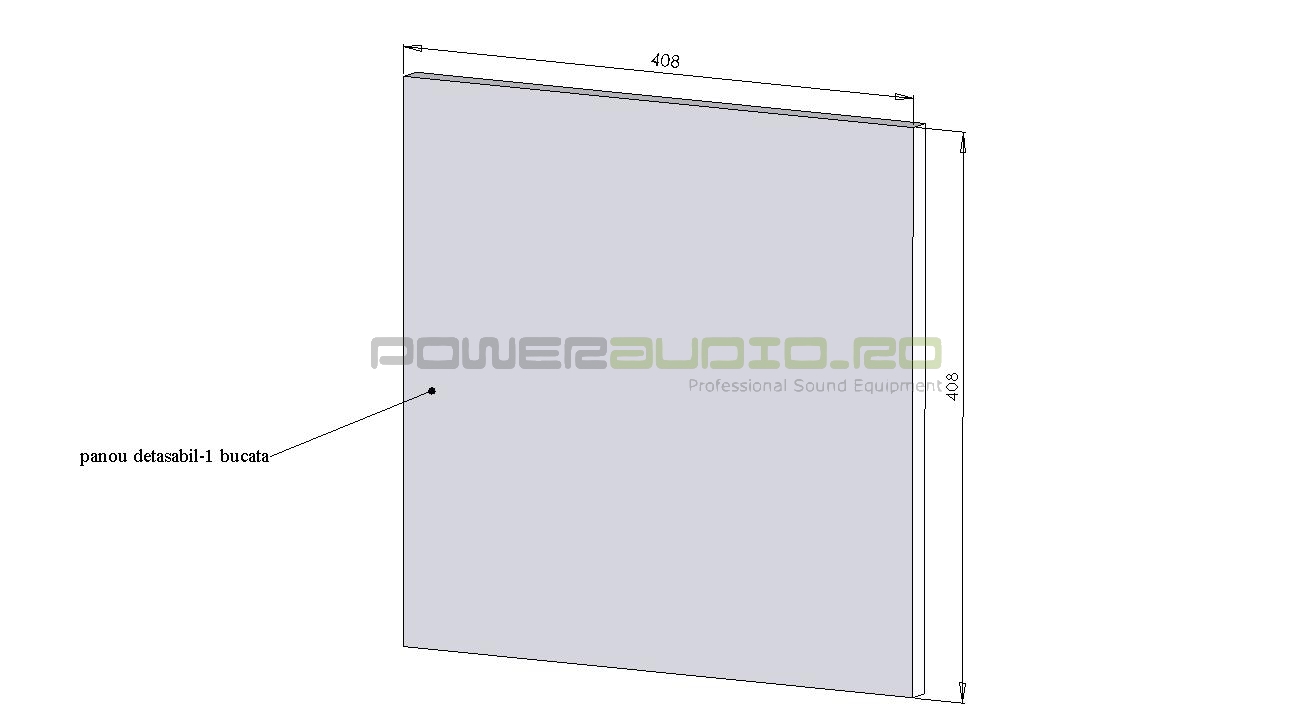

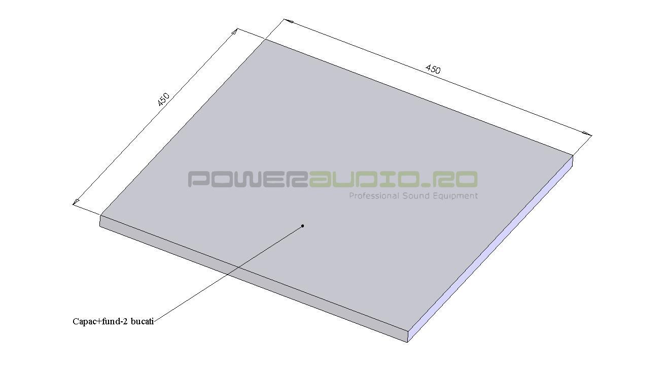

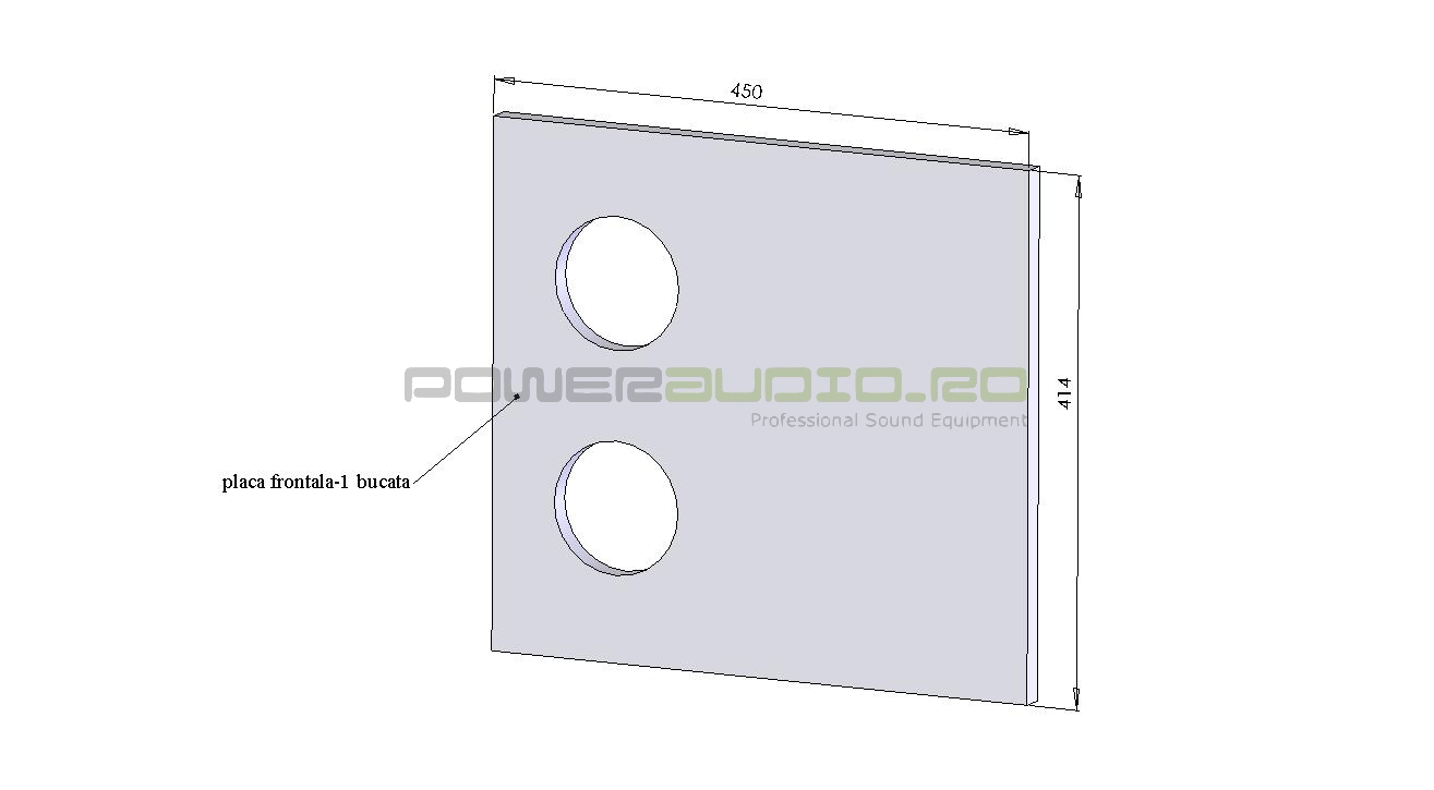

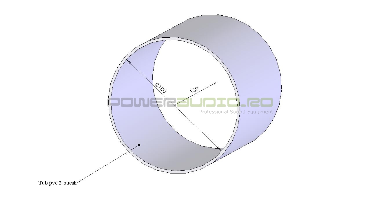

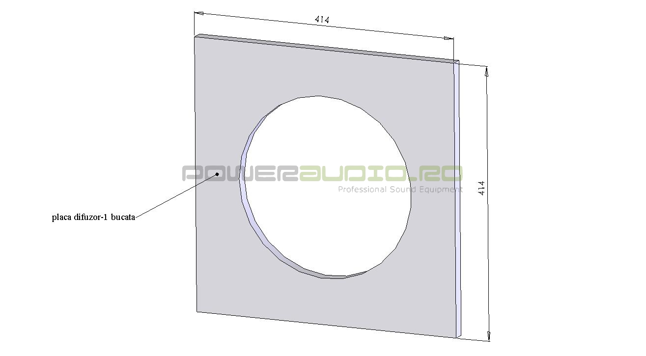

Cutlist:

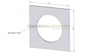

placa difuzor.jpg [ 87.81 KiB | Vizualizat de 33801 ori ]

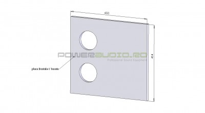

placa frontala.jpg [ 77.4 KiB | Vizualizat de 33801 ori ]

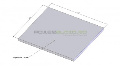

capac+fund.jpg [ 107.79 KiB | Vizualizat de 33801 ori ]

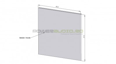

laterala.jpg [ 68.4 KiB | Vizualizat de 33801 ori ]

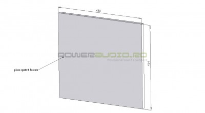

placa spate.jpg [ 72.73 KiB | Vizualizat de 33801 ori ]
panou detasabil.jpg [ 67.55 KiB | Vizualizat de 33801 ori ]

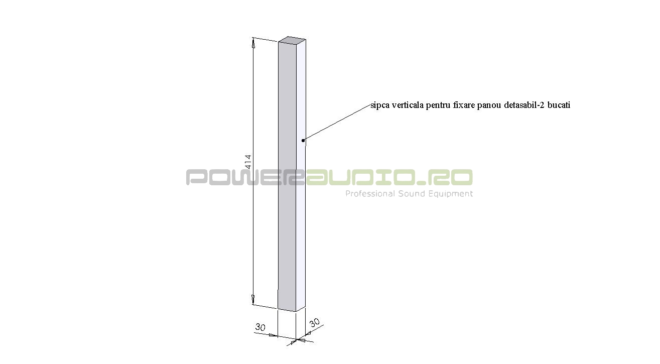

sipca verticala pentru fixare panou detasabil.jpg [ 61 KiB | Vizualizat de 33801 ori ]
sipca orizontala pentru fixare panou detasabil.jpg [ 93.31 KiB | Vizualizat de 33801 ori ]
tub pvc.jpg [ 108.01 KiB | Vizualizat de 33801 ori ]
