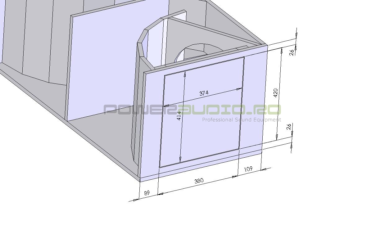

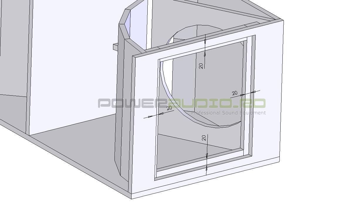

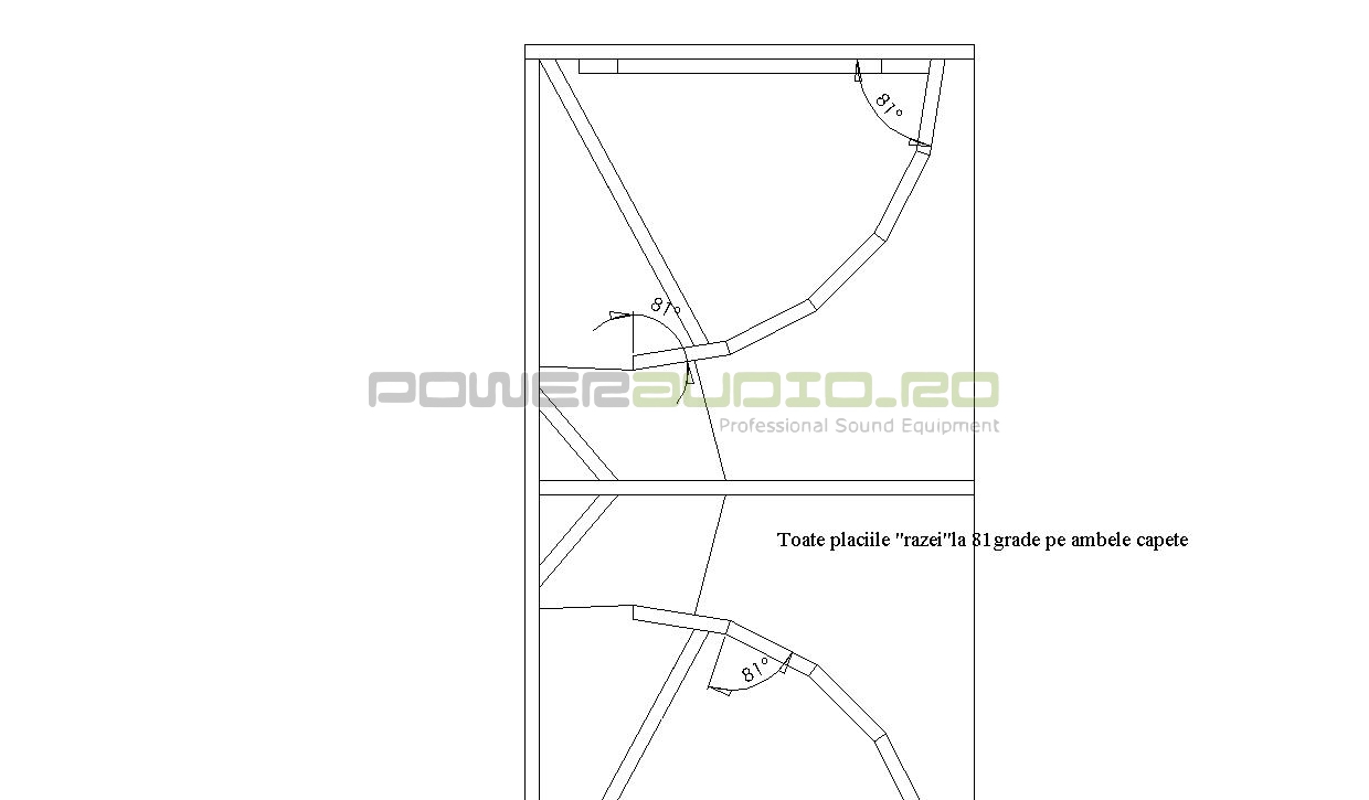

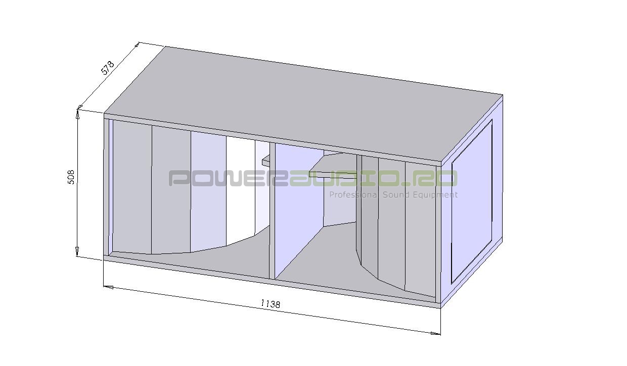

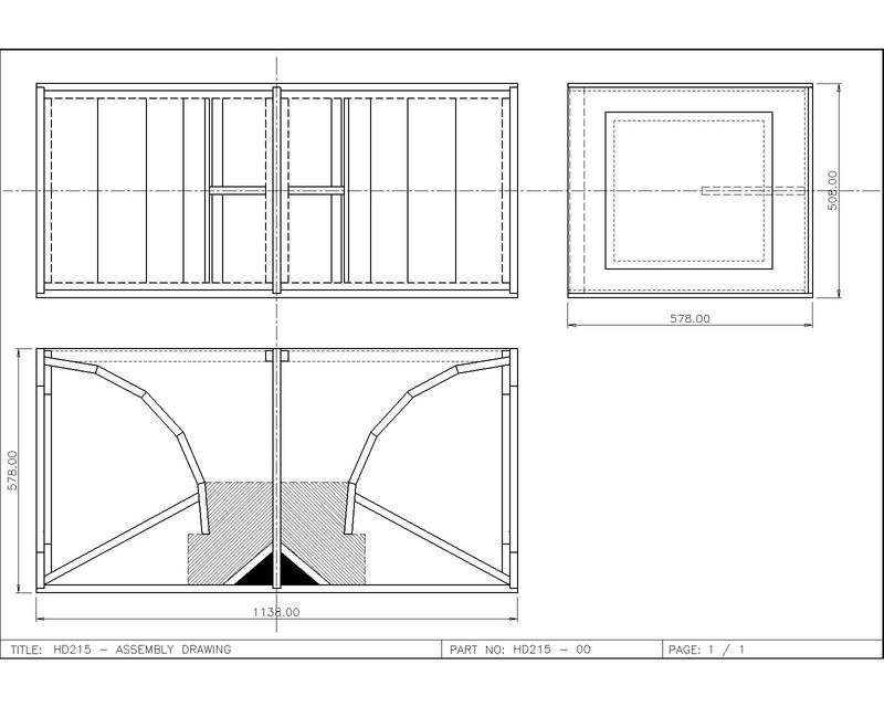

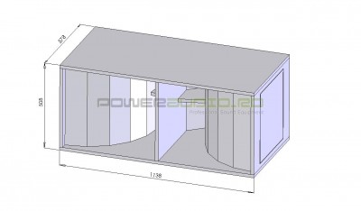

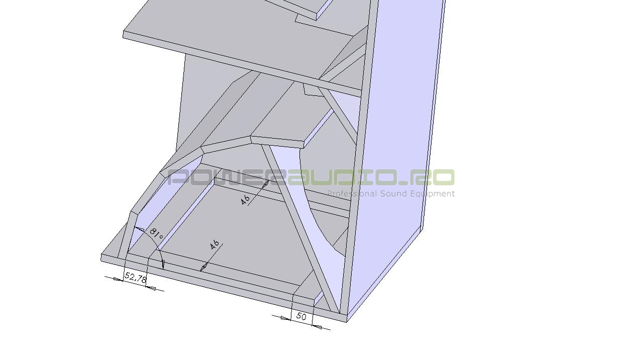

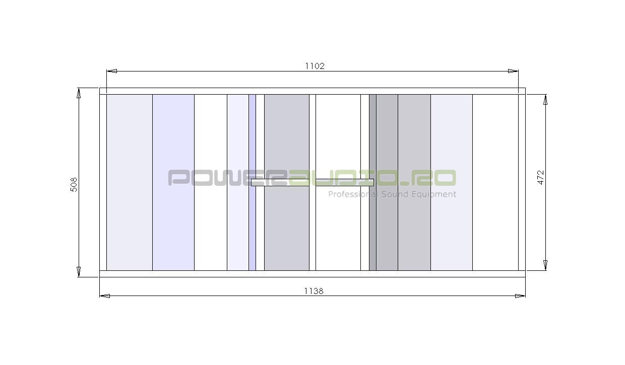

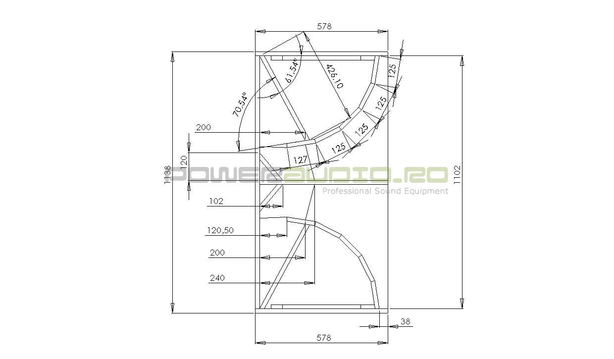

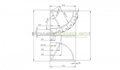

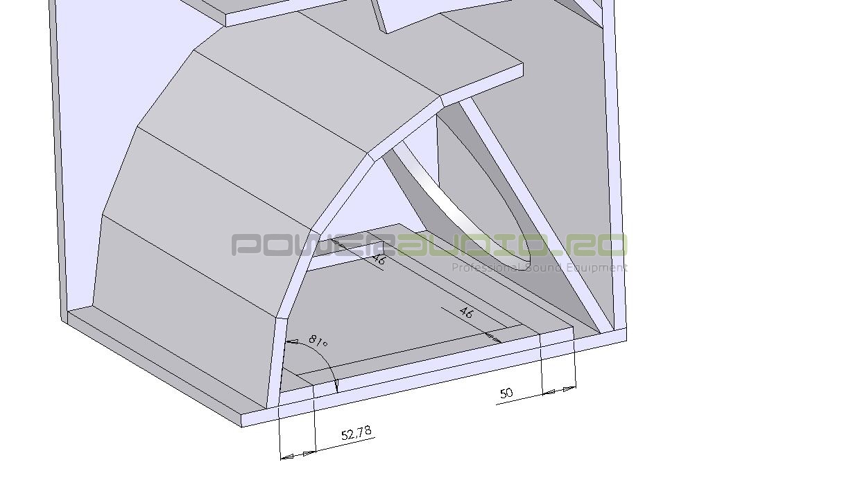

 Subiectul mesajului: Proiect bass horn loaded 15 inch-HD215-raza din placi drepte
MesajScris: Mar Mai 10, 2011 9:13 pm
Material folosit 18 mm.
vedere frontala.jpg [ 81.86 KiB | Vizualizat de 9538 ori ]
