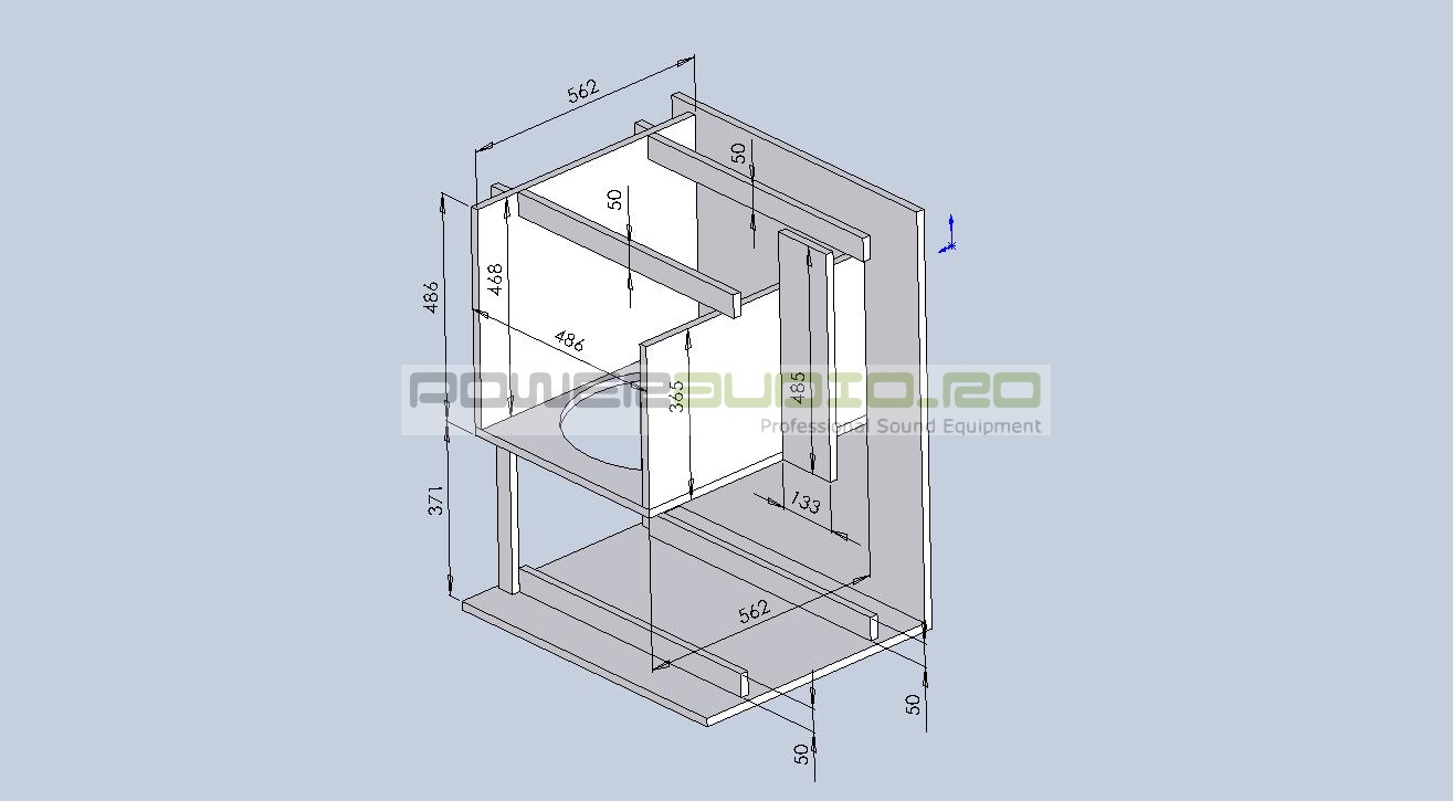

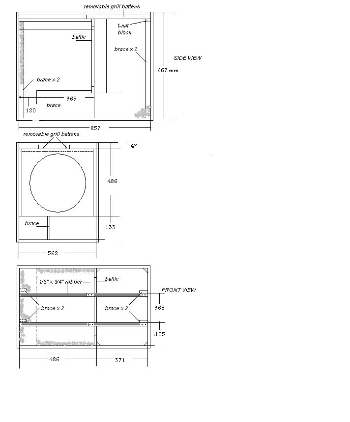

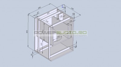

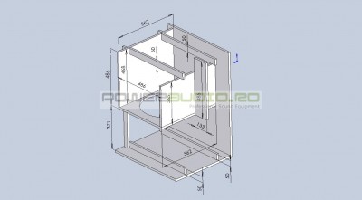

MesajScris: Mie Oct 06, 2010 10:19 pm
Material folosit 18 mm
1.png [ 65.07 KiB | Vizualizat de 52248 ori ]
Comentariu fişier: Ansamblu
2.jpg [ 108.73 KiB | Vizualizat de 52248 ori ]
3.jpg [ 175.72 KiB | Vizualizat de 52248 ori ]
Comentariu fişier: Detalii interioare 2
4.jpg [ 148.25 KiB | Vizualizat de 52248 ori ]

difera cu 1-2 cm fata de original,si in proiectul cunoscut difera cotele cu 1 cm,cred ca a gresit cel care a facut transformarea din inch in cm :roll:
 Subiectul mesajului: Re: Proiect subbass planar horn-FX20
MesajScris: Dum Oct 17, 2010 3:14 pm
lasa-l asa, diferentele sunt nesemnificative
