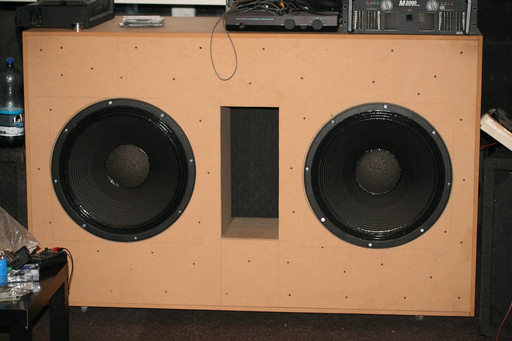

MesajScris: Sâm Noi 03, 2012 12:17 am
Mesaje: 41
Salut Mircea....care ar fi diferenta intre aceasta cutie si cea pe care mi-ai propus o ?
viewtopic.php?f=92&t=13740&p=129124#p129124
.... parerea mea personala este ca 18 mm la oricare 21 inch este prea putin..
cutia pe care am facut o este provizorie..si ma tot gandesc ce cutie sa le fac...iar prima varianta este prea complicata...iar asta prea simpla..buna pt. sonorizari...(nu acasa)
PS mai am o intrebare....difuzoarele noi de 21 vad ca pleaca de la 30 hz...s-a modificat ceva fata de cele vechi la care scria 20 hz..?
PS....cele mai bune difuzoare de subbas...mult peste cele de 18 inch....cea mai buna investitie pe care am facut o in proiectul meu de home cinema ....

MesajScris: Sâm Noi 03, 2012 11:49 pm
Mesaje: 41
stiu ca numai de asta nu ai chef....dar daca poti sa mi calculezi si mie unde este acordata cutia facute de mine....
dimensiuni interioare 160*98*60
port 21.5*50*40 adancime
multumesc.......
IMG_3453.JPG [ 203.87 KiB | Vizualizat de 9890 ori ]
 Subiectul mesajului: Re: P-audio DIY-121S - Proiect Subwoofer inalta peformanta 1
MesajScris: Dum Noi 04, 2012 3:18 am
24Hz
