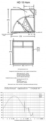

 Subiectul mesajului: Proiect bass horn loaded 15 inch-HD15
MesajScris: Mie Oct 06, 2010 2:37 am
Material folosit 18 mm
Descriere :arrow: viewtopic.php?f=25&t=23

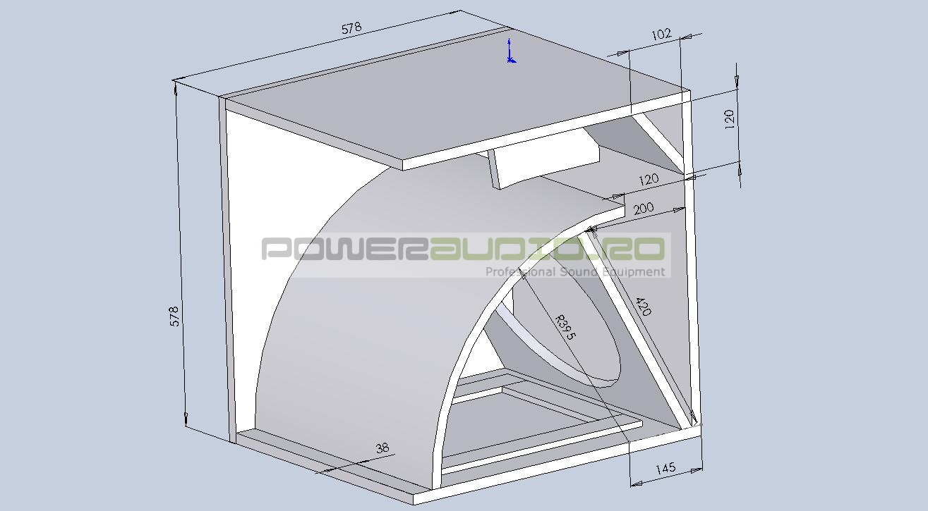

2.jpg [ 242.5 KiB | Vizualizat de 43530 ori ]

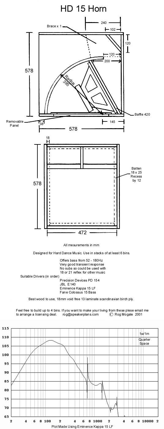

3.jpg [ 195.4 KiB | Vizualizat de 43530 ori ]

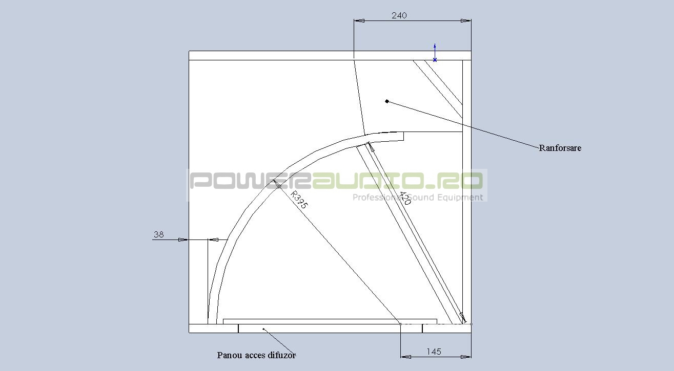

Comentariu fişier: Detalii interioare-vedere laterala
4.jpg [ 111.89 KiB | Vizualizat de 43530 ori ]
