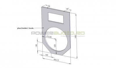

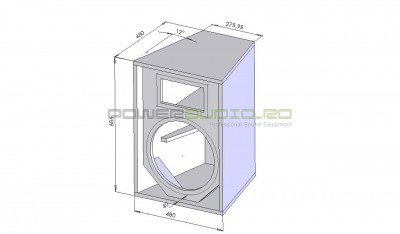

 Subiectul mesajului: PROJECT 001 - varianta cu porturi pe colturi
MesajScris: Joi Mar 24, 2011 11:59 pm

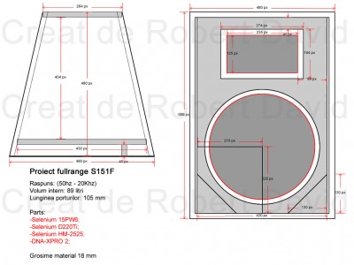

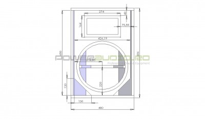

Material folosit 18 mm.
Masuratori si schema filtre
Proiect original.jpg [ 236.75 KiB | Vizualizat de 9660 ori ]
ansamblu.jpg [ 126.08 KiB | Vizualizat de 9660 ori ]
detalii interioare.jpg [ 132.22 KiB | Vizualizat de 9660 ori ]
vedere frontala.jpg [ 111.88 KiB | Vizualizat de 9660 ori ]

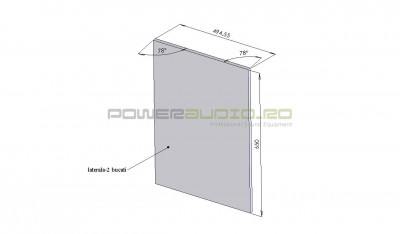

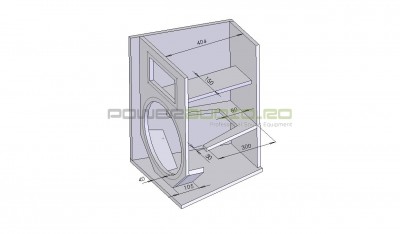

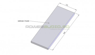

 Subiectul mesajului: Re: Proiect 1-proiect under developement
MesajScris: Vin Mar 25, 2011 12:01 am
Cutlist:
placa frontala.jpg [ 103.83 KiB | Vizualizat de 9659 ori ]
capac+fund.jpg [ 106.37 KiB | Vizualizat de 9659 ori ]
laterala.jpg [ 71.13 KiB | Vizualizat de 9659 ori ]

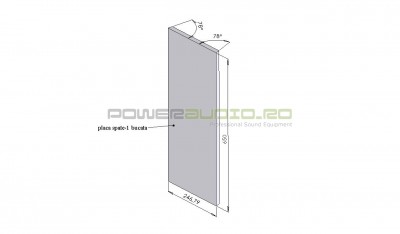

placa spate.jpg [ 60.56 KiB | Vizualizat de 9659 ori ]

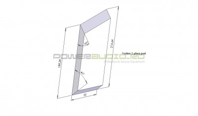

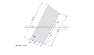

placa port.jpg [ 89.7 KiB | Vizualizat de 9659 ori ]
vedere 2 placa port.jpg [ 84.91 KiB | Vizualizat de 9659 ori ]

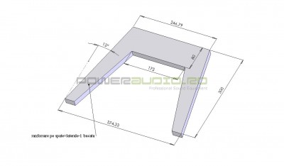

ranforsare.jpg [ 89.47 KiB | Vizualizat de 9659 ori ]
ranforsare pe spate+laterale.jpg [ 124.36 KiB | Vizualizat de 9659 ori ]

la cat e acordata incinta?
 Subiectul mesajului: Re: PROJECT 001 - varianta cu porturi pe colturi
MesajScris: Sâm Noi 05, 2011 5:39 pm
55 de hz daca bine retin.

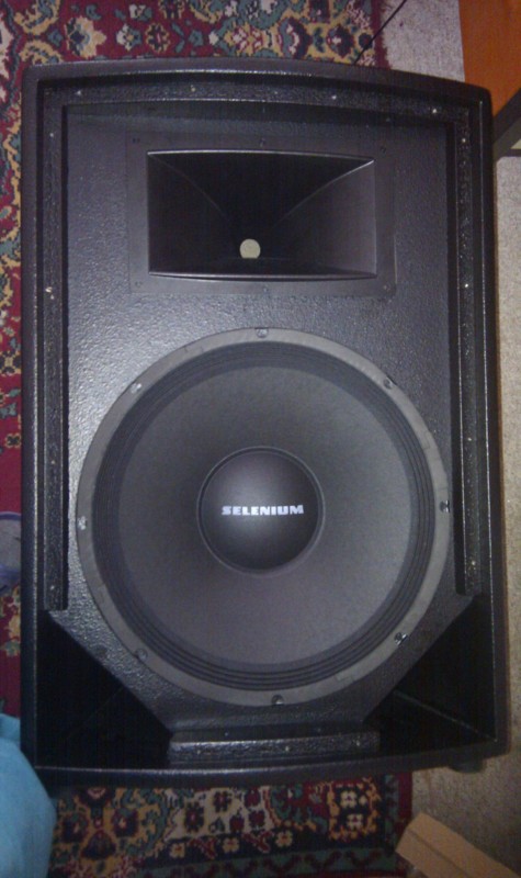

MesajScris: Mie Iun 04, 2014 9:41 am
Mesaje: 962
Localitate: Praga / San Jose
E un proiect facut de mine si testat la Mircea acum vreo 3 ani cred... am vrut initial 50hz, insa in final a ramas 55 hz dupa mai multe simulari. Sunetul e unul echilibrat, au bass suficient iar mediile si inaltele mi-au depasit asteptarile!
Pentru cei interesati am un fisier video cu o bucatica din testele de atunci, unde au fost amplificate cu un DT6800 in 8R pana la limita clipului!
IMAG0282.jpg [ 663.37 KiB | Vizualizat de 7519 ori ]
