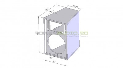

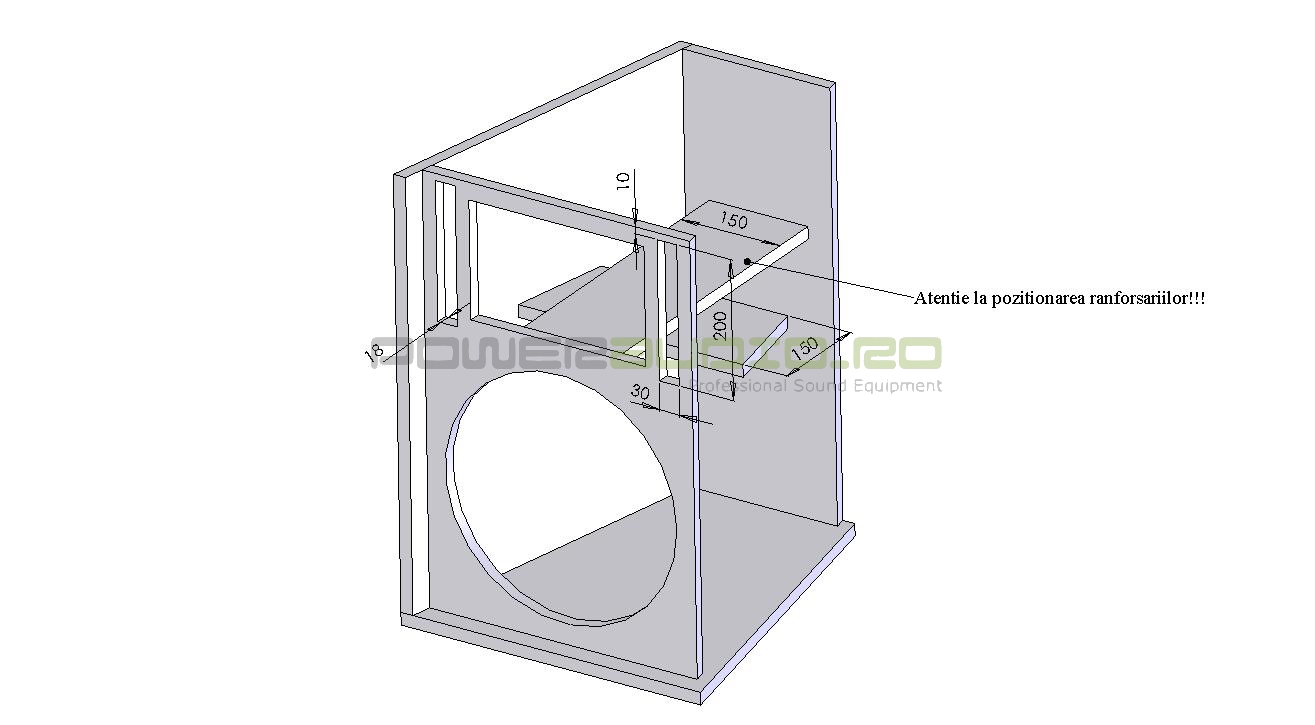

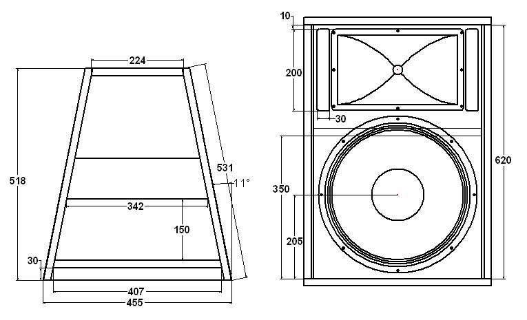

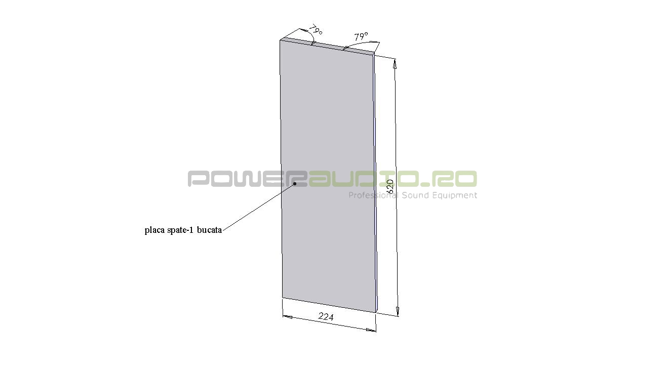

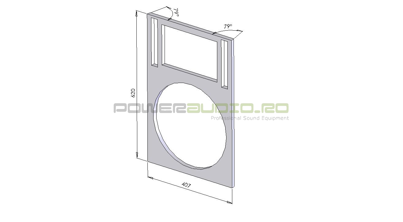

Material folosit 18 mm
1.jpg [ 42.48 KiB | Vizualizat de 22474 ori ]
Comentariu fişier: Ansamblu
2.jpg [ 116.67 KiB | Vizualizat de 22474 ori ]
3.jpg [ 137.84 KiB | Vizualizat de 22474 ori ]
4.jpg [ 88.78 KiB | Vizualizat de 22474 ori ]

salut...imi poti spune te rog ce volum are incinta cu dimensiunile date si cam la ce frecventa este recomandat a fi acordata.

Pentru volum, inmultesti aria bazei corpului cu inaltimea lui. Vezi sa alegi valorile interne. Alte detalii despre proiect gasesti in forum, in sectiunea unde e postat.
Incinta o acordezi in functie de difuzor.

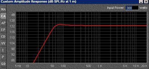

Fa o simulare in bassbox si afli tot ce vrei :)

+ ca asa cum e prezentata in proiect, incinta e deja acordata :) .

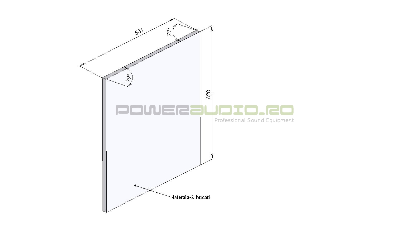

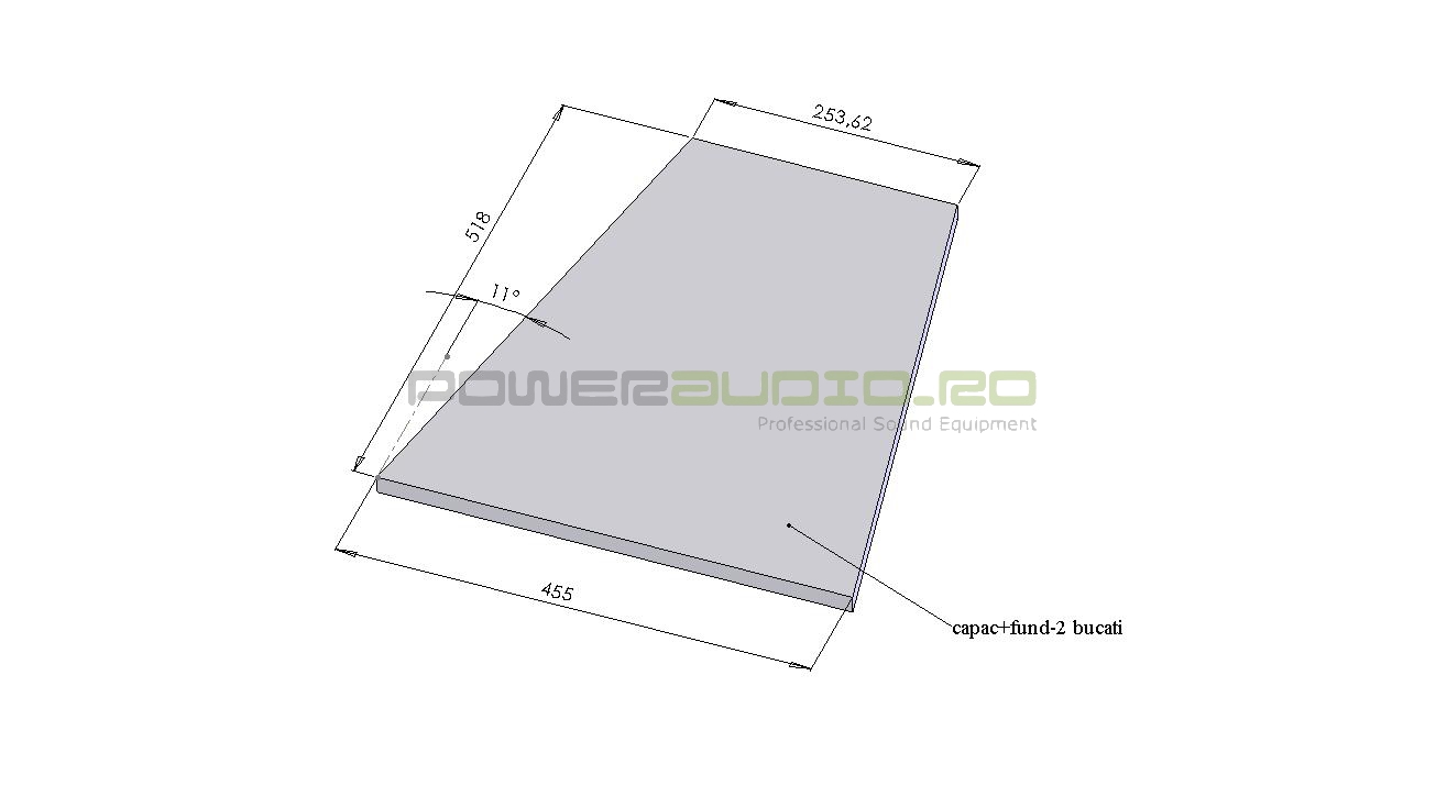

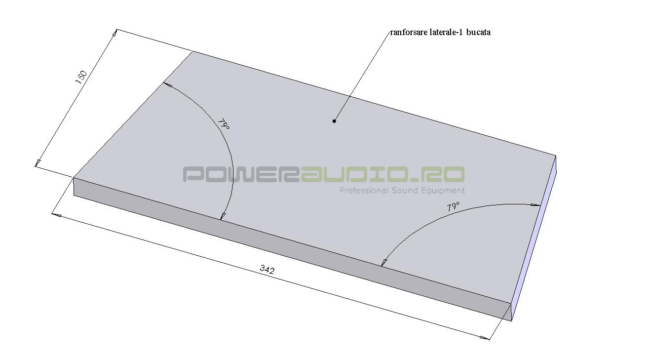

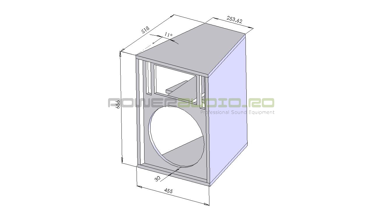

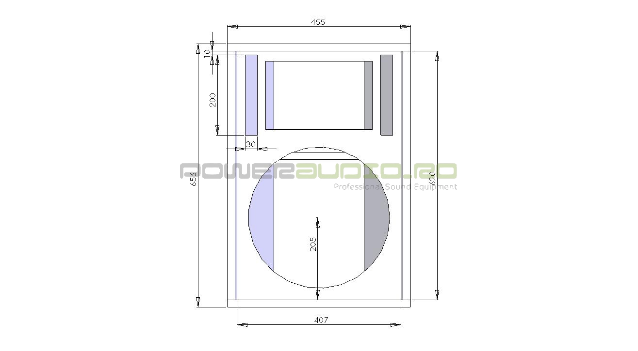

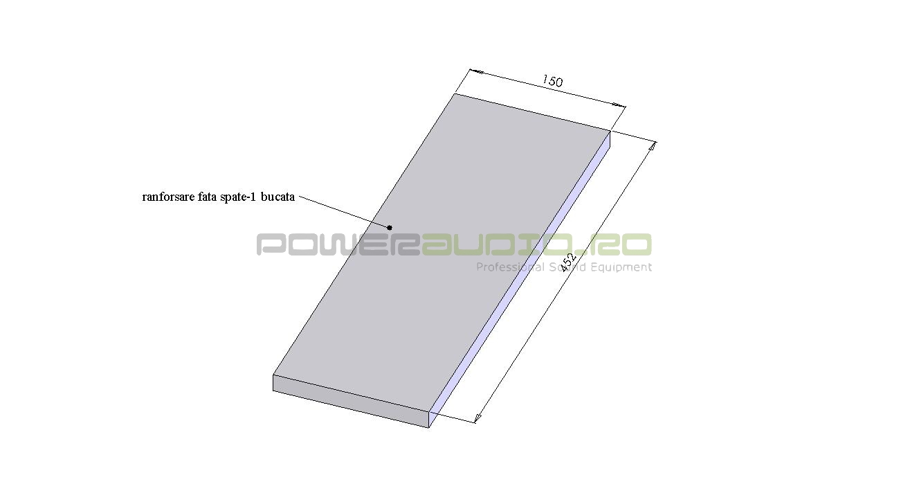

Material folosit 18 mm.
Cutlist:
placa difuzor.jpg [ 87.05 KiB | Vizualizat de 22452 ori ]
capac+fund.jpg [ 90.83 KiB | Vizualizat de 22474 ori ]
laterala.jpg [ 71.42 KiB | Vizualizat de 22474 ori ]
placa spate.jpg [ 60.24 KiB | Vizualizat de 22474 ori ]
ranforsare fata spate.jpg [ 82.68 KiB | Vizualizat de 22474 ori ]
ranforsare laterale.jpg [ 118.89 KiB | Vizualizat de 22474 ori ]

Ar fi compatibil acest proiect cu difuzorul MAG 1523 ?
Mircea , simulezi te rog frumos in bassbox ? Sunt eu probabil mai perfectionist ...
 Subiectul mesajului: Re: Proiect fullrange 15"+1" driver+PH3220
MesajScris: Dum Mai 05, 2013 1:11 pm
vei lungi porturile pana la 100 de mm
