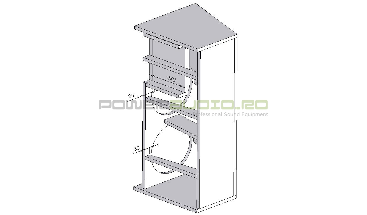

 Subiectul mesajului: Proiect fullrange/satelit dual 12 inch+HM2525
MesajScris: Mar Mai 10, 2011 8:25 pm

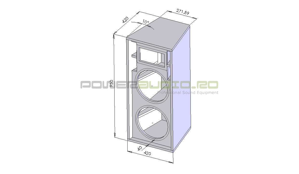

Material 18 mm.
ansamblu.jpg [ 114.85 KiB | Vizualizat de 4647 ori ]

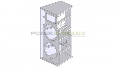

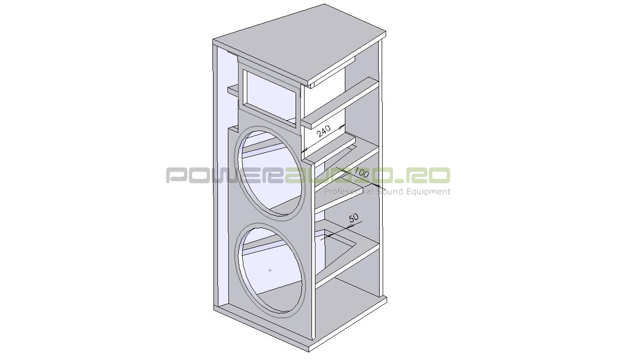

detalii interioare 1.jpg [ 147.87 KiB | Vizualizat de 4647 ori ]
detalii interioare 2.jpg [ 116 KiB | Vizualizat de 4647 ori ]

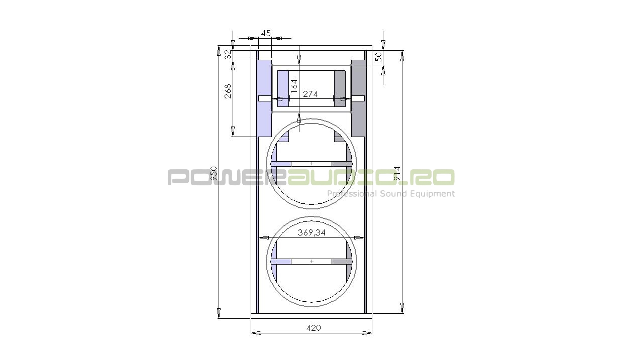

vedere frontala.jpg [ 103.7 KiB | Vizualizat de 4647 ori ]

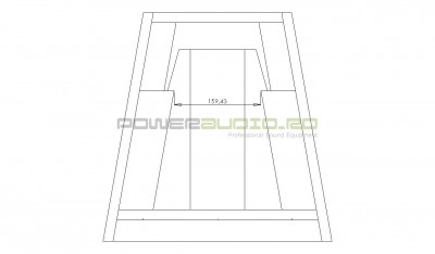

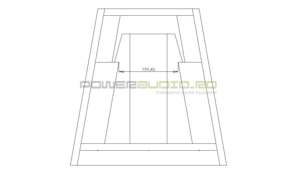

spatiu driver.jpg [ 93.28 KiB | Vizualizat de 4647 ori ]
