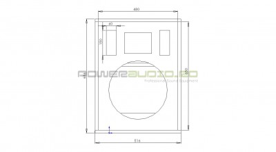

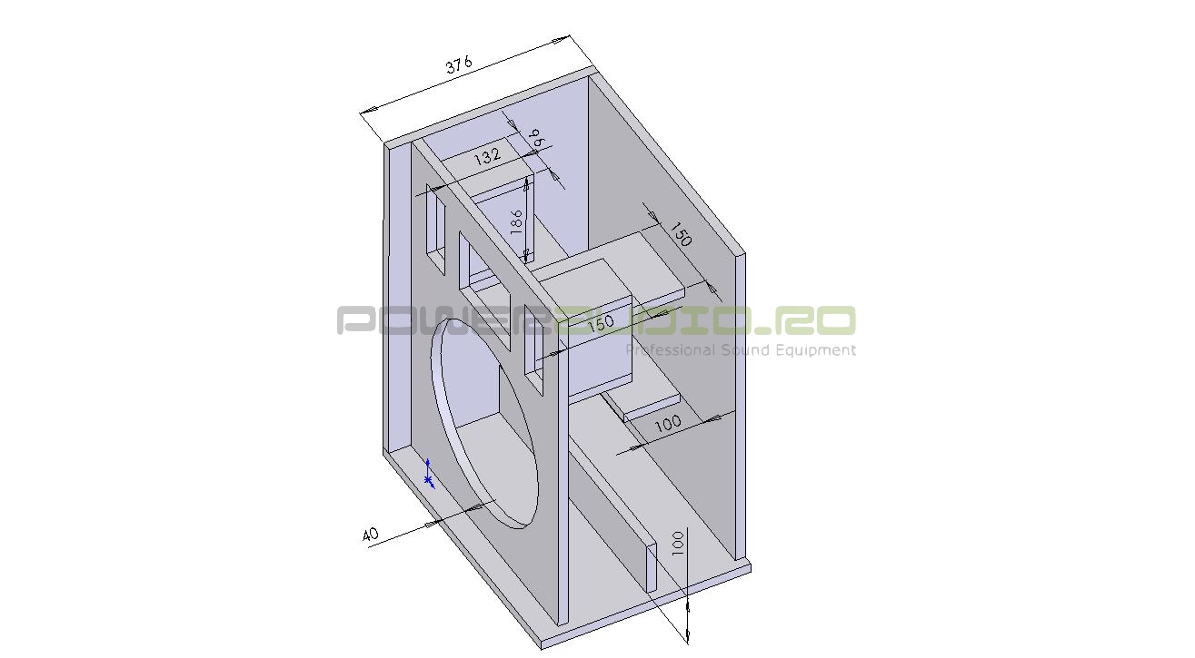

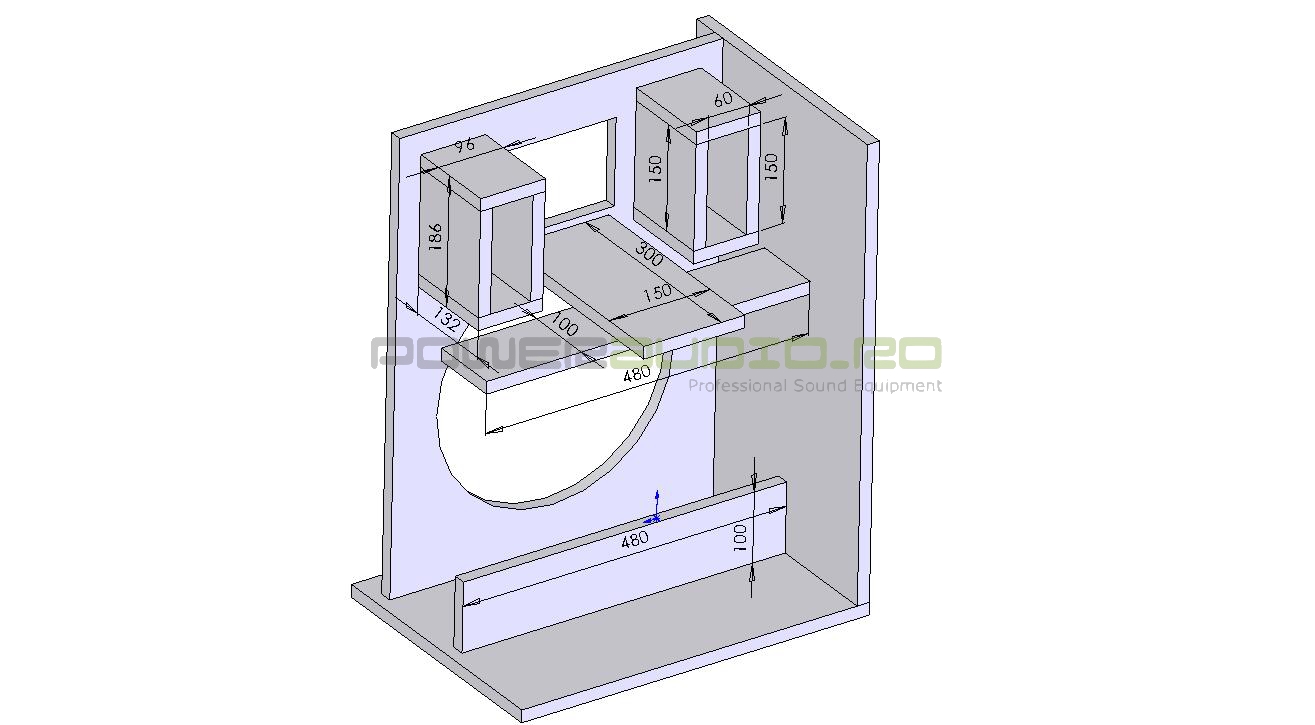

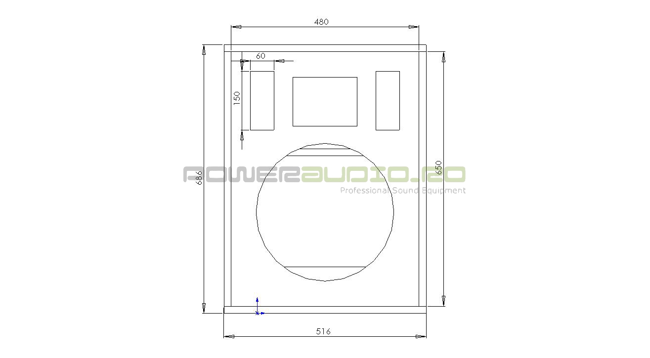

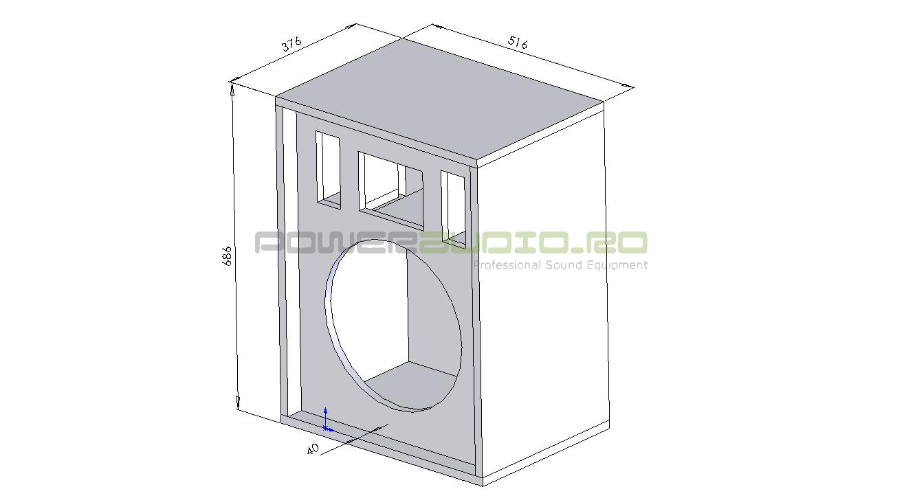

MesajScris: Mie Oct 06, 2010 1:17 am
Material folosit 18 mm
Proiect original
http://www.diy.poweraudio.ro/albums/use ... %2BPHT.pdf
Comentariu fişier: Ansamblu
1.jpg [ 121.19 KiB | Vizualizat de 20463 ori ]
Comentariu fişier: detalii interioare
2.jpg [ 147.44 KiB | Vizualizat de 20463 ori ]
Comentariu fişier: detalii interioare 2
3.jpg [ 174.29 KiB | Vizualizat de 20463 ori ]
Comentariu fişier: vedere frontala
4.jpg [ 77.72 KiB | Vizualizat de 20463 ori ]

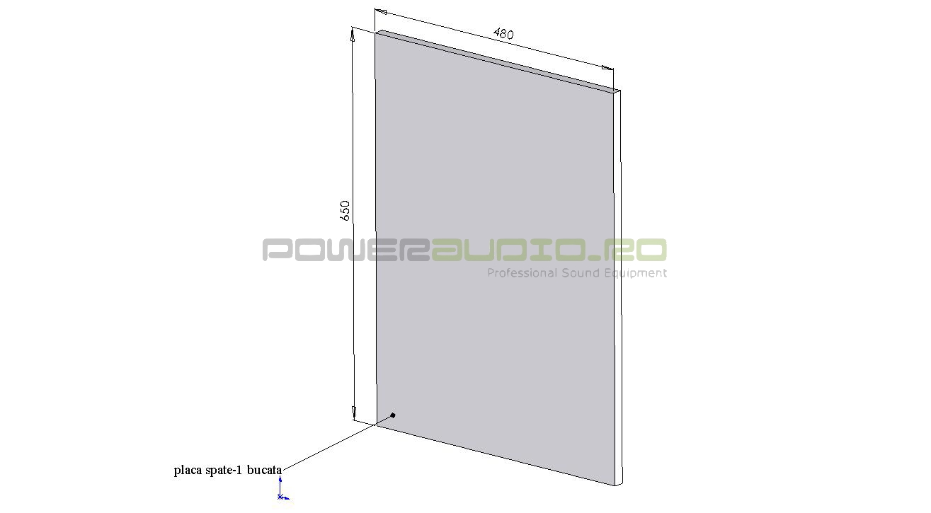

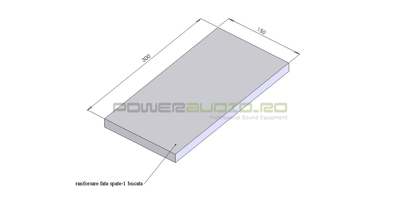

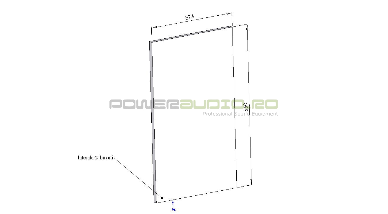

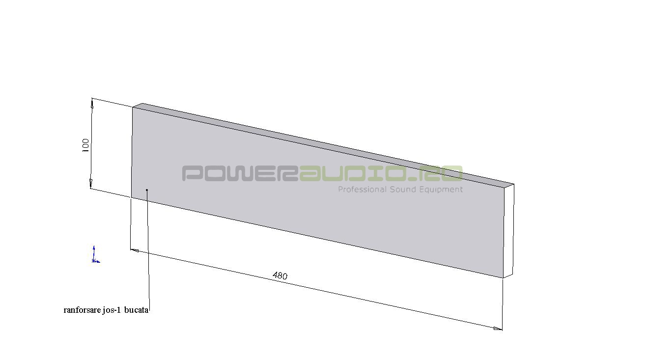

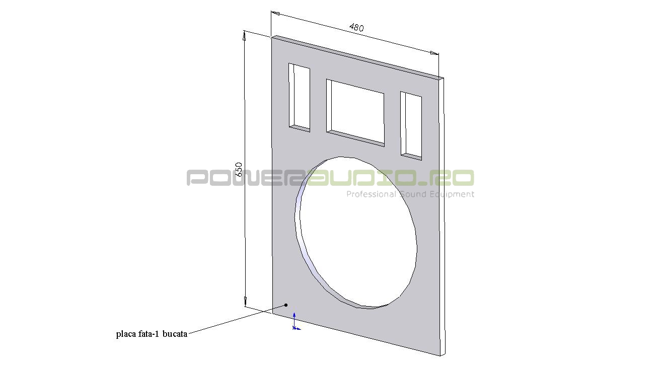

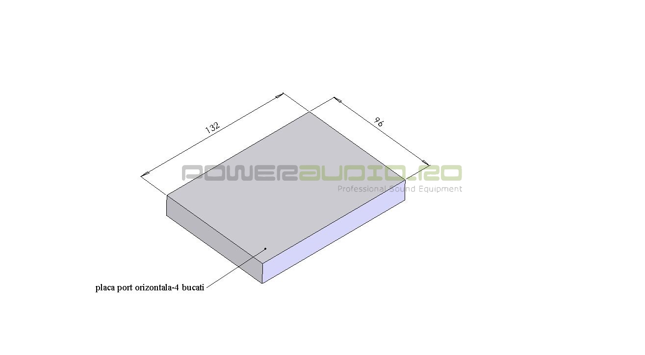

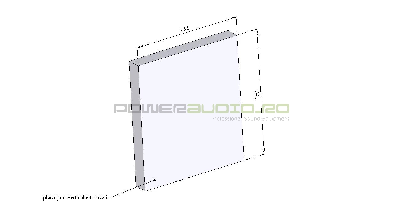

MesajScris: Mar Dec 07, 2010 2:08 am

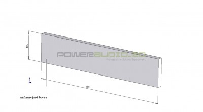

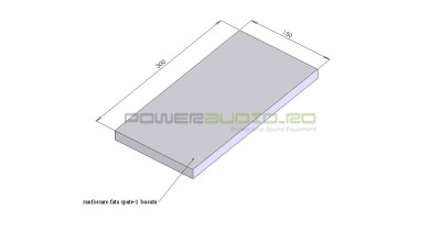

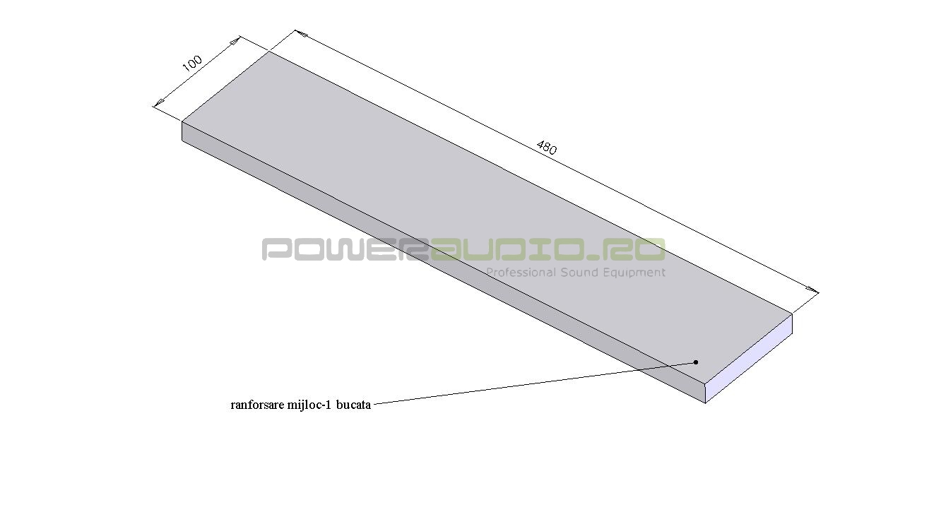

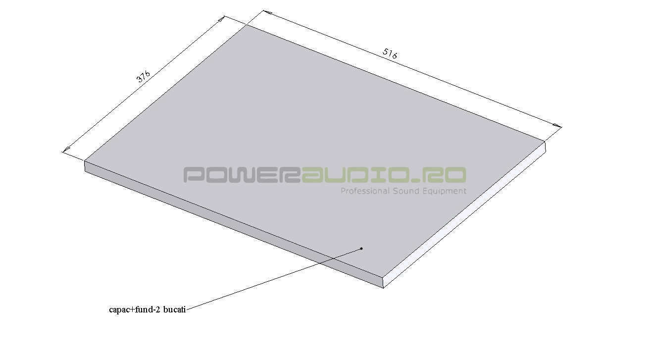

Material 18 mm
Cutlist:
placa fata.jpg [ 91.39 KiB | Vizualizat de 20463 ori ]
capac+fund.jpg [ 104.08 KiB | Vizualizat de 20463 ori ]
laterala.jpg [ 65.8 KiB | Vizualizat de 20463 ori ]
placa spate.jpg [ 66.23 KiB | Vizualizat de 20463 ori ]
placa port verticala.jpg [ 75.74 KiB | Vizualizat de 20463 ori ]
placa port orizontala.jpg [ 77.73 KiB | Vizualizat de 20463 ori ]
ranforsare fata spate.jpg [ 86.28 KiB | Vizualizat de 20463 ori ]
ranforsare mijloc.jpg [ 97.1 KiB | Vizualizat de 20463 ori ]
ranforsare jos.jpg [ 81.64 KiB | Vizualizat de 20463 ori ]
