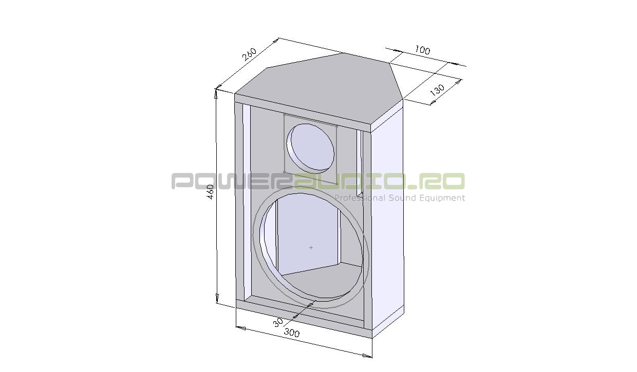

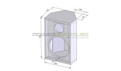

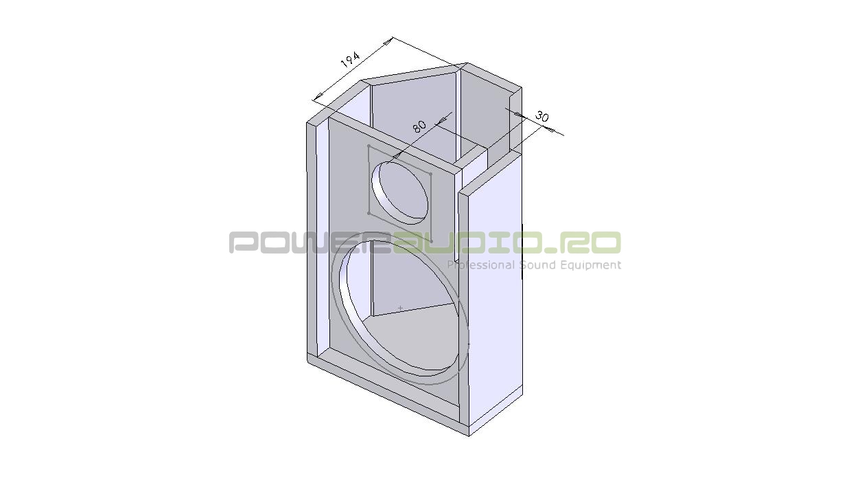

 Subiectul mesajului: Proiect satelit/monitor E10-200S+ST200

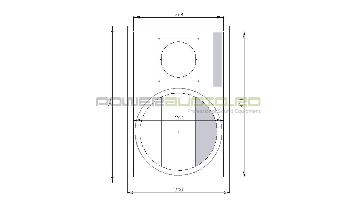

MesajScris: Joi Mai 05, 2011 9:58 am
Material folosit 18 mm.
ansamblu.jpg [ 113 KiB | Vizualizat de 10146 ori ]
detalii interioare.jpg [ 102.65 KiB | Vizualizat de 10146 ori ]
vedere frontala.jpg [ 86 KiB | Vizualizat de 10146 ori ]

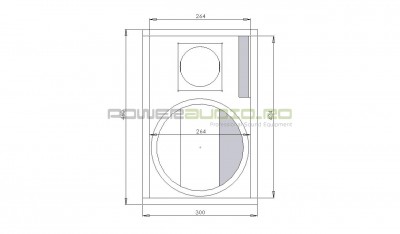

 Subiectul mesajului: Re: Proiect satelit/monitor E10-200S+ST200
MesajScris: Joi Mai 05, 2011 10:00 am

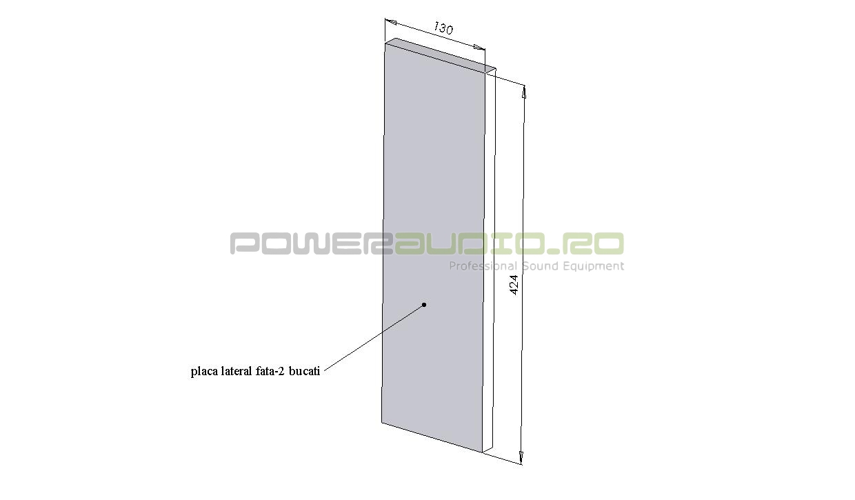

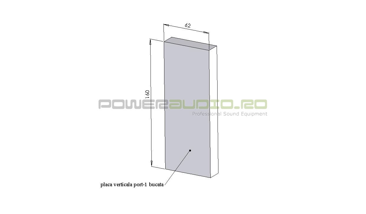

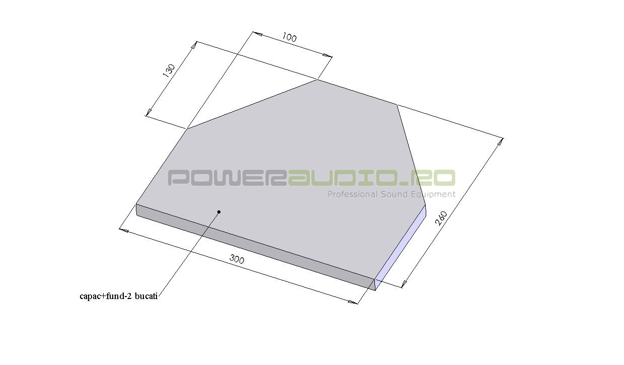

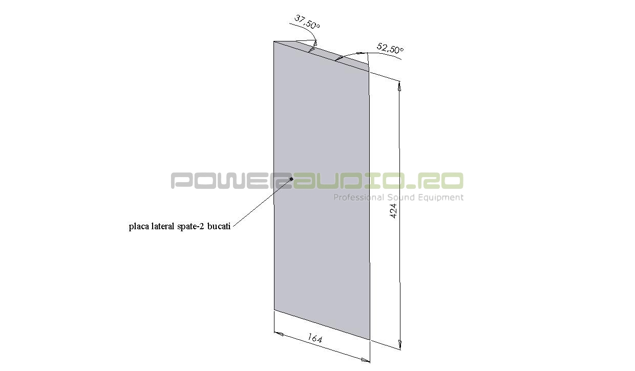

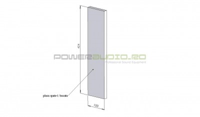

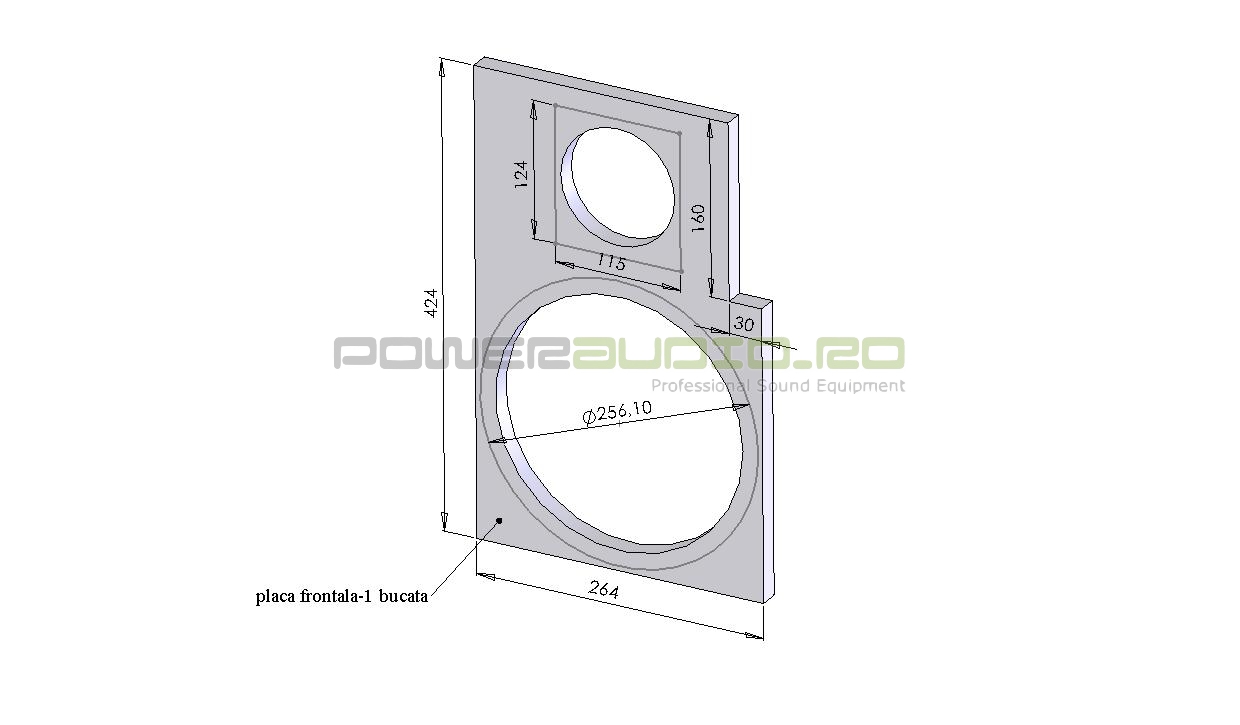

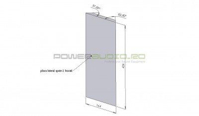

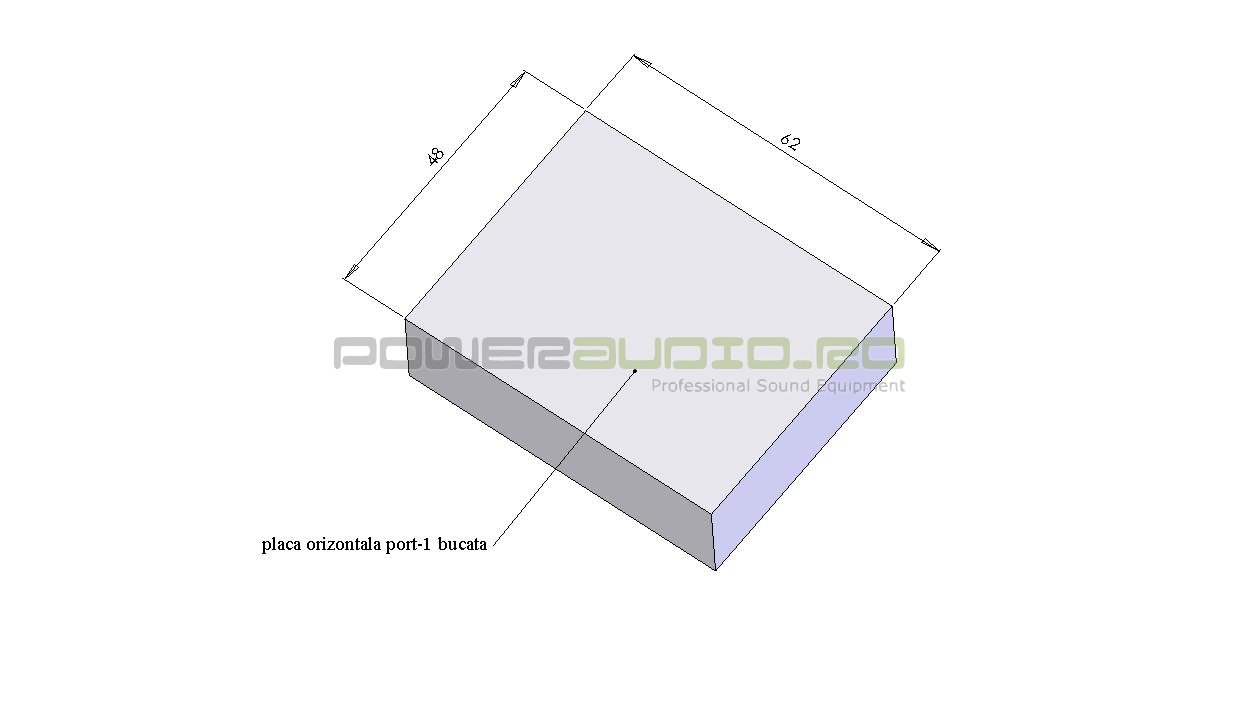

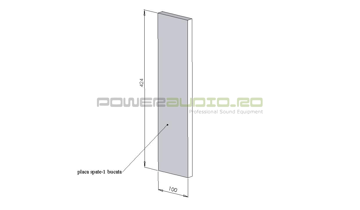

Cutlist:
placa frontala.jpg [ 104.58 KiB | Vizualizat de 10146 ori ]
capac+fund.jpg [ 101.81 KiB | Vizualizat de 10160 ori ]
placa lateral fata.jpg [ 59.61 KiB | Vizualizat de 10160 ori ]
placa lateral spate.jpg [ 63.8 KiB | Vizualizat de 10160 ori ]
placa spate.jpg [ 55.86 KiB | Vizualizat de 10160 ori ]
placa verticala port.jpg [ 58.34 KiB | Vizualizat de 10160 ori ]
placa orizontala port.jpg [ 84.24 KiB | Vizualizat de 10160 ori ]

buna
imi poate spune cineva la cat ii acordada incinta asta?
ms
MesajScris: Joi Oct 04, 2012 9:59 pm
din cate retin e acordata la 65 de Hz
am 8 astfel de incinte mochetate in stoc la Bistrita fara difuzoare pe ele
sunt de vanzare daca te intereseaza.
200 de lei per incinta cu tot cu tabla perforata pe fata si burete fonotransparent.
sunt complete, lipsesc doar wooferul , inalta si filtrul.
