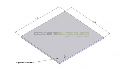

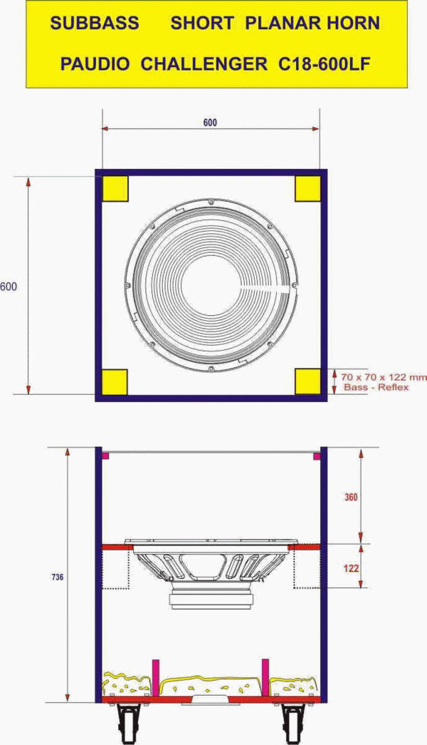

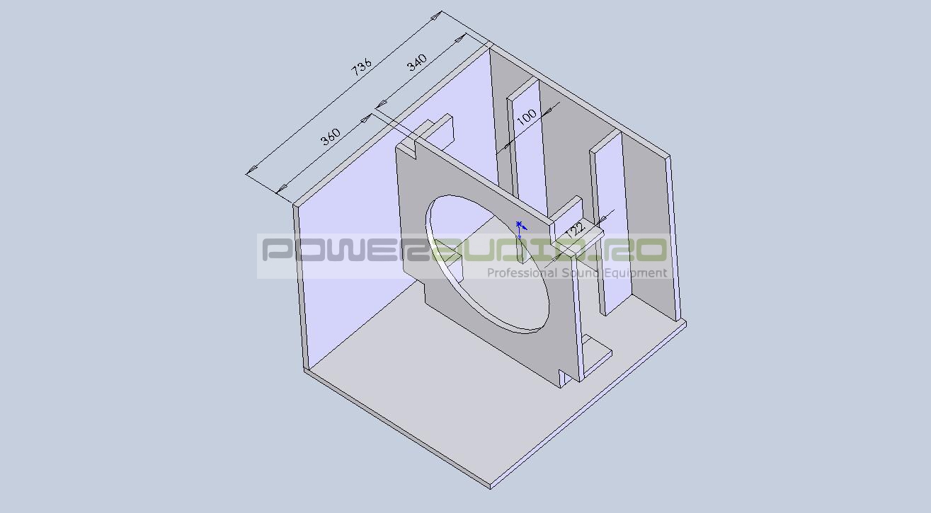

MesajScris: Mie Oct 06, 2010 12:03 am

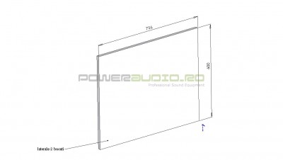

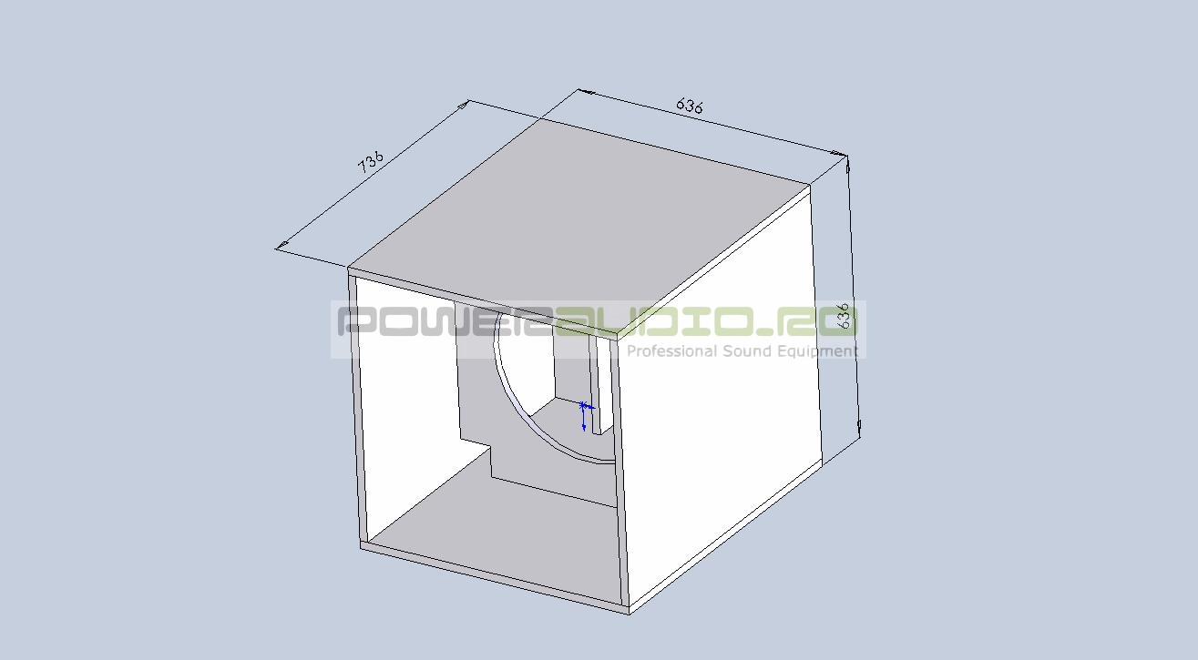

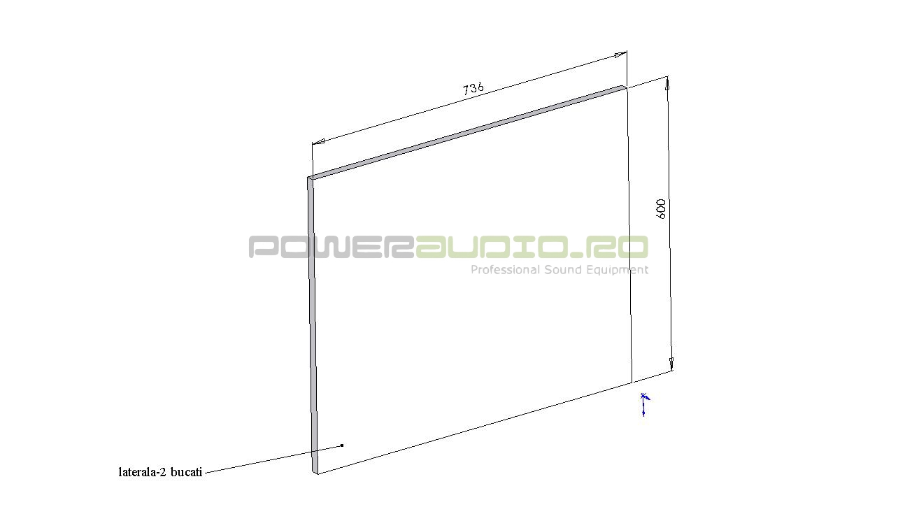

Material folosit 18 mm
1.gif [ 90.56 KiB | Vizualizat de 35822 ori ]
Comentariu fişier: Ansamblu

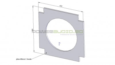

2.jpg [ 104.79 KiB | Vizualizat de 35822 ori ]

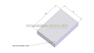

3.jpg [ 142.9 KiB | Vizualizat de 35822 ori ]

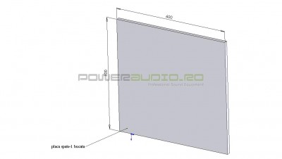

4.jpg [ 90.26 KiB | Vizualizat de 35822 ori ]
 Subiectul mesajului: Re: Proiect subbass planar horn scurt,port interior cu C18-6
MesajScris: Joi Oct 07, 2010 5:05 pm
Membru din: Mar Oct 20, 2009 10:30 pm
Mesaje: 125
Localitate: resita
dacian,lungimea planarului este de 736,nu de 763 :wink:
MesajScris: Joi Oct 07, 2010 5:40 pm
Merci de atentionare,editez diseara,daca mai vedeti neconformitati sa ma anuntati,sunt multe cote ... :P, le-am verificat inainte de postare pe toate,dar cota asta se pare ca mi-a scapat
MesajScris: Joi Oct 07, 2010 7:32 pm
Fixed :)
MesajScris: Lun Noi 29, 2010 7:17 pm

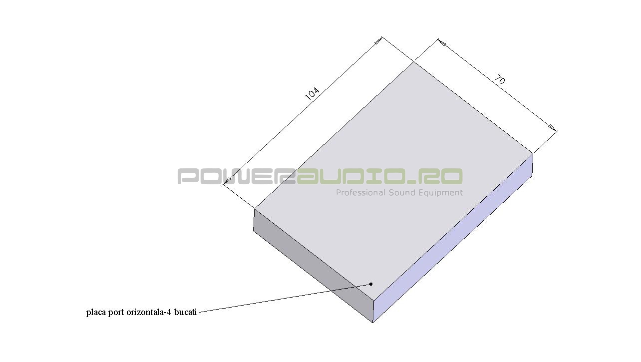

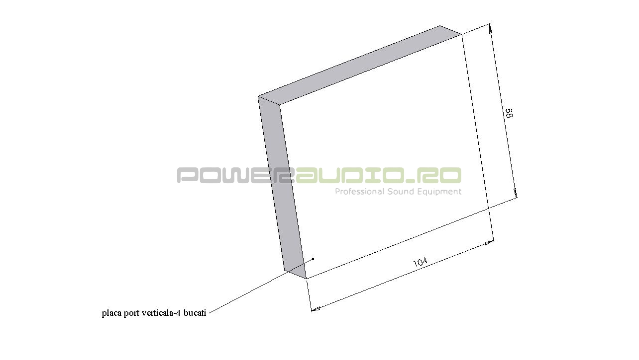

Material 18 mm

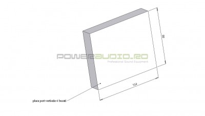

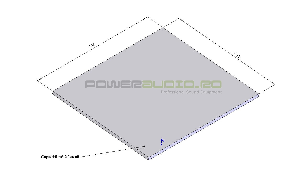

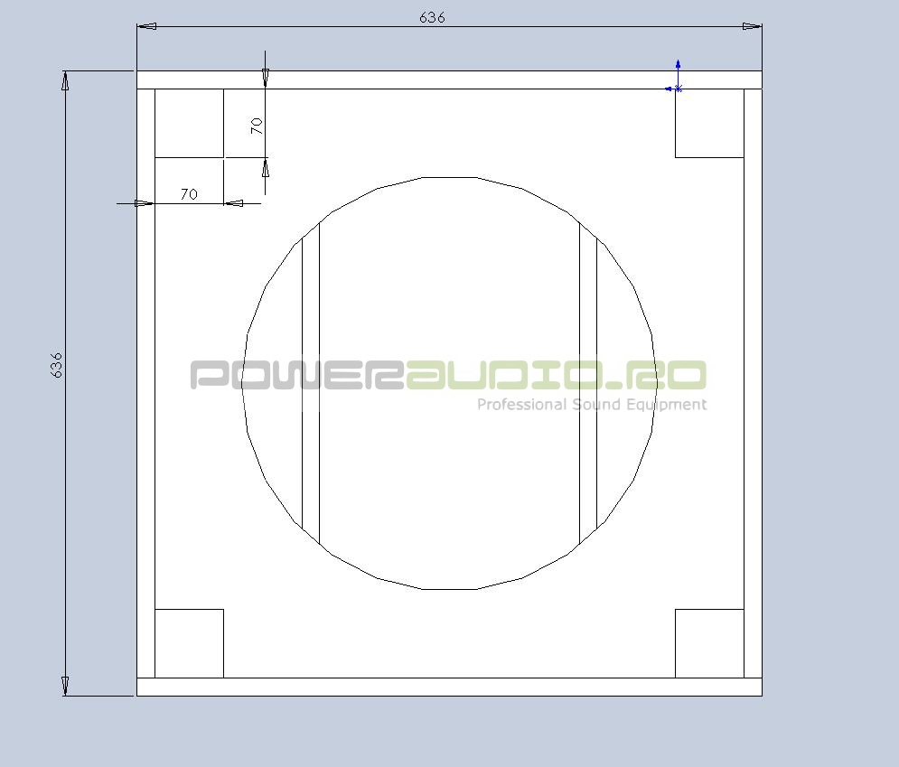

Cutlist:

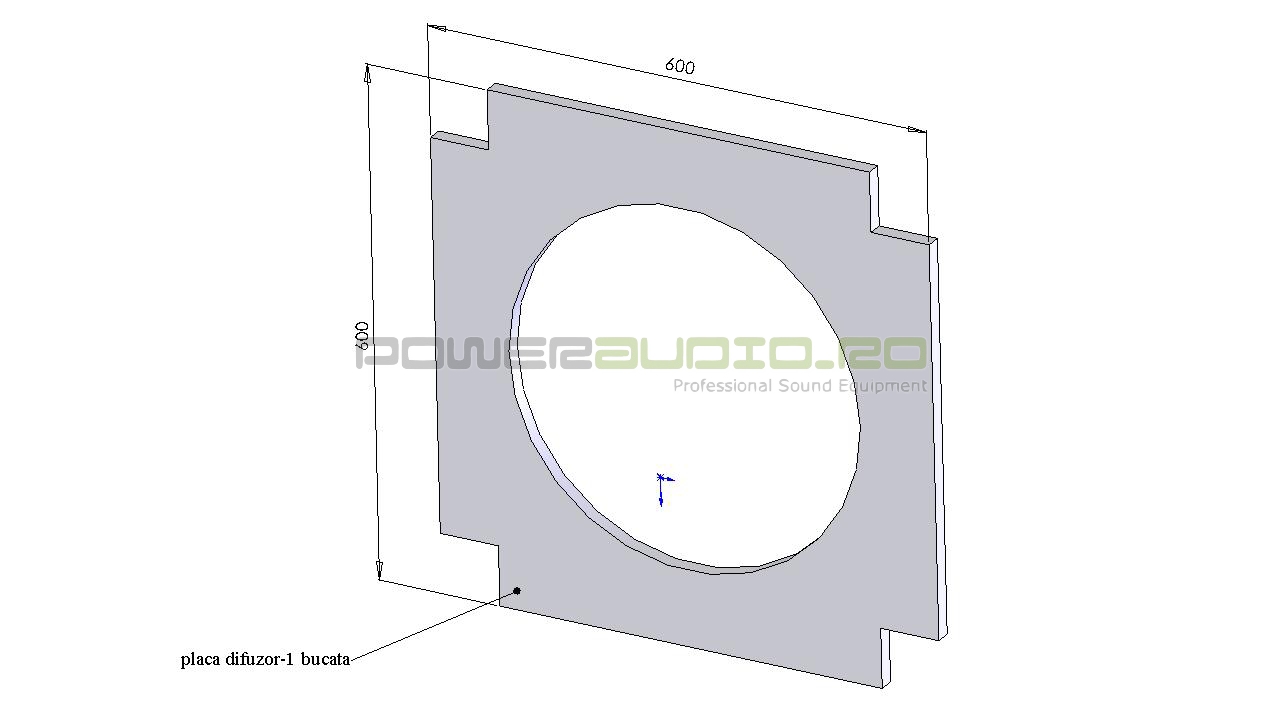

placa difuzor.jpg [ 99.15 KiB | Vizualizat de 35734 ori ]
capac+fund.jpg [ 104.81 KiB | Vizualizat de 35734 ori ]
laterala.jpg [ 73.63 KiB | Vizualizat de 35734 ori ]
placa spate.jpg [ 76.62 KiB | Vizualizat de 35734 ori ]
placa port verticala.jpg [ 84.42 KiB | Vizualizat de 35734 ori ]
placa port orizontala.jpg [ 91.58 KiB | Vizualizat de 35734 ori ]

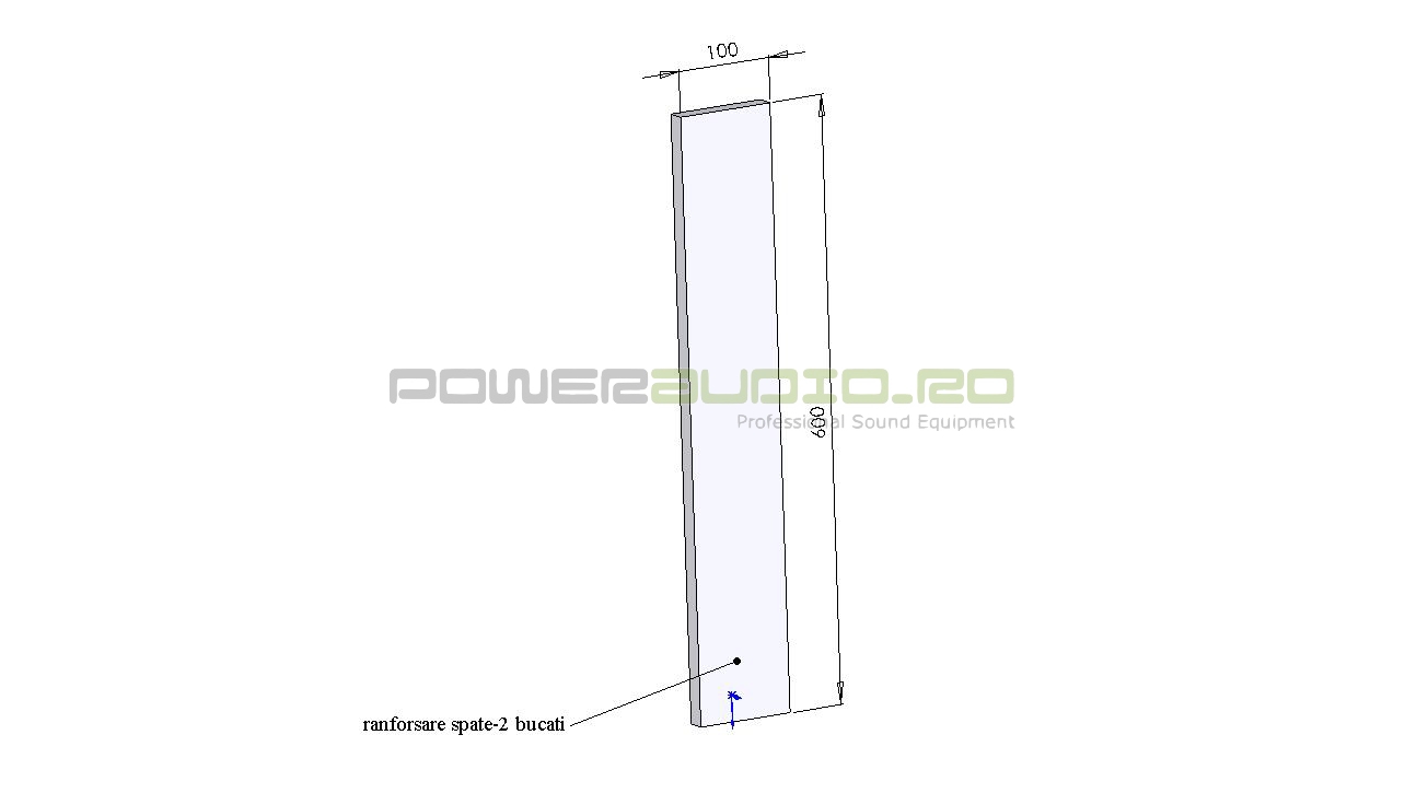

ranforsare spate.jpg [ 60.56 KiB | Vizualizat de 35734 ori ]

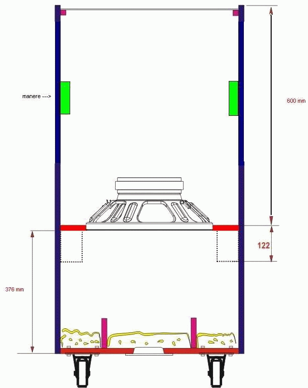

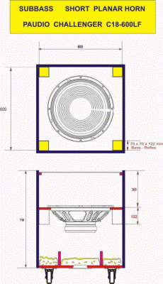

Ce spl are acest planar ? Are kick bass mai puternic decat planarul din imagine
v81ruq.gif [ 37.31 KiB | Vizualizat de 15559 ori ]
