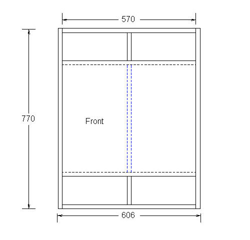

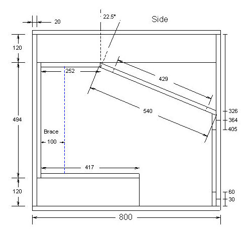

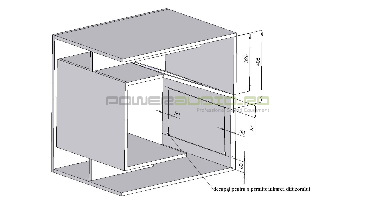

 Subiectul mesajului: Proiect subwoofer 18 inch bandpass ordin 6-X1

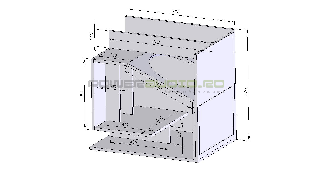

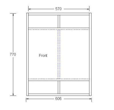

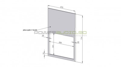

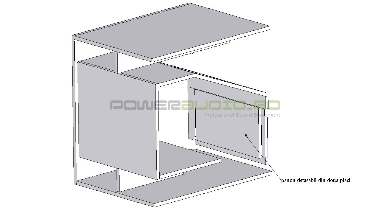

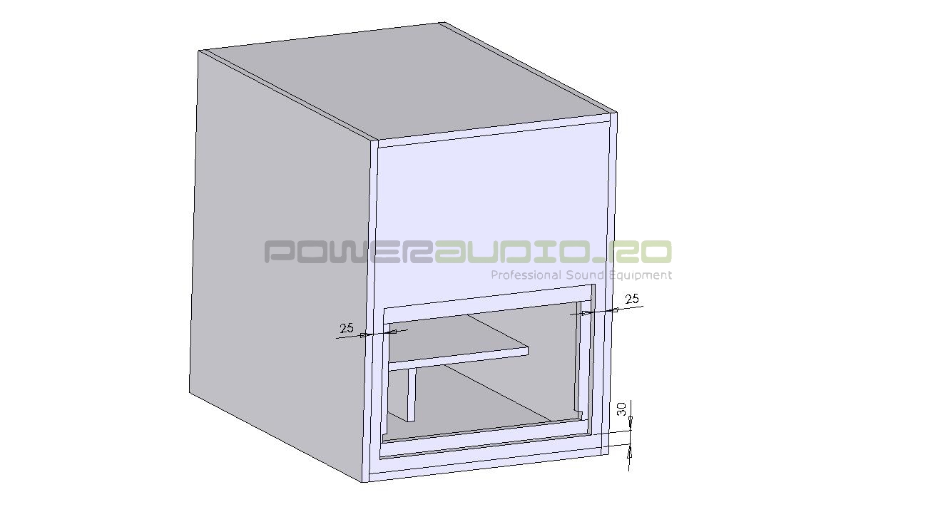

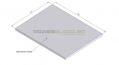

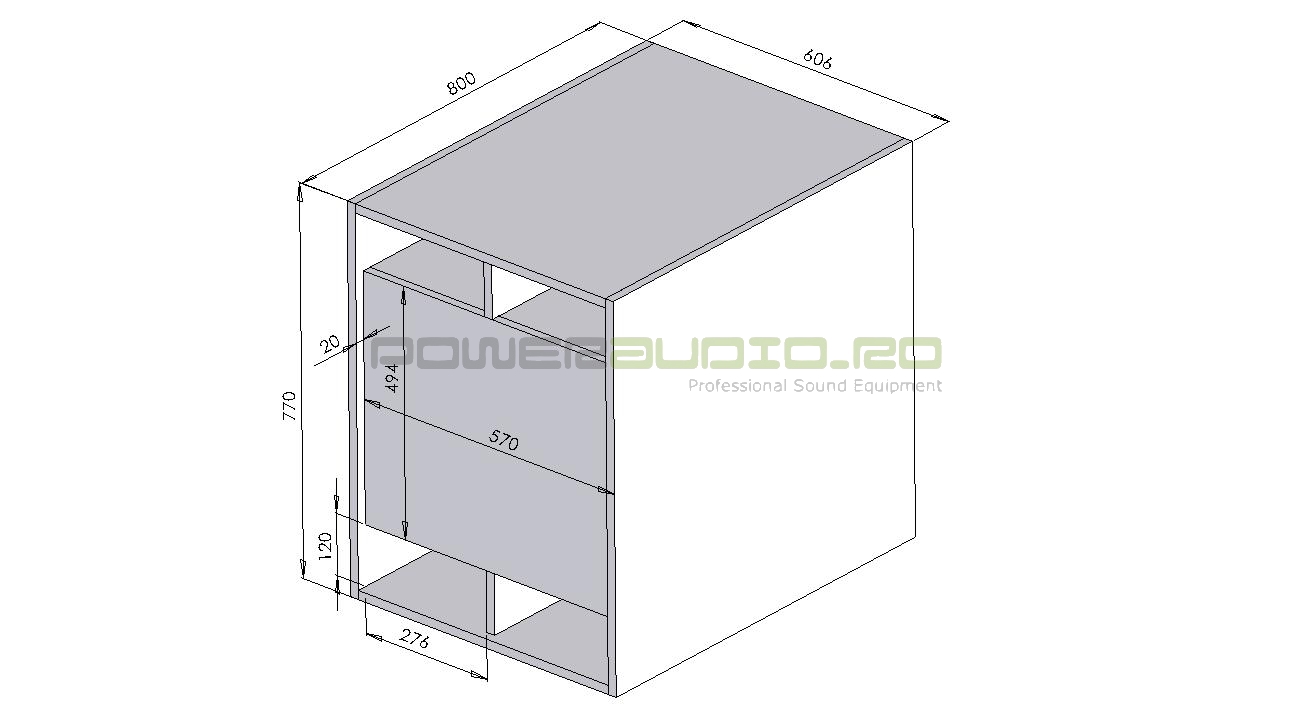

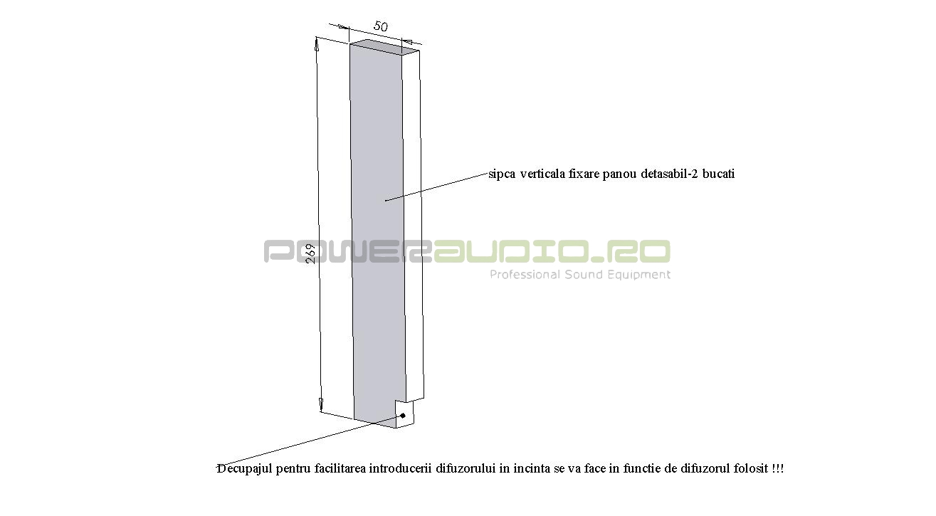

MesajScris: Mie Oct 06, 2010 12:45 am
Material folosit 18 mm
Comentariu fişier: Proiect original 1
1.jpg [ 31.61 KiB | Vizualizat de 64378 ori ]
Comentariu fişier: Proiect original 2
2.jpg [ 28.18 KiB | Vizualizat de 64378 ori ]
Comentariu fişier: Proiect original 3
3.jpg [ 22.7 KiB | Vizualizat de 64378 ori ]
Comentariu fişier: Proiect original 4
4.jpg [ 117.02 KiB | Vizualizat de 64378 ori ]

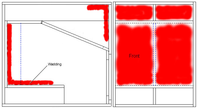

Comentariu fişier: Ansamblu
5.jpg [ 118.62 KiB | Vizualizat de 64378 ori ]

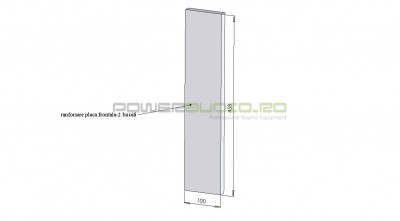

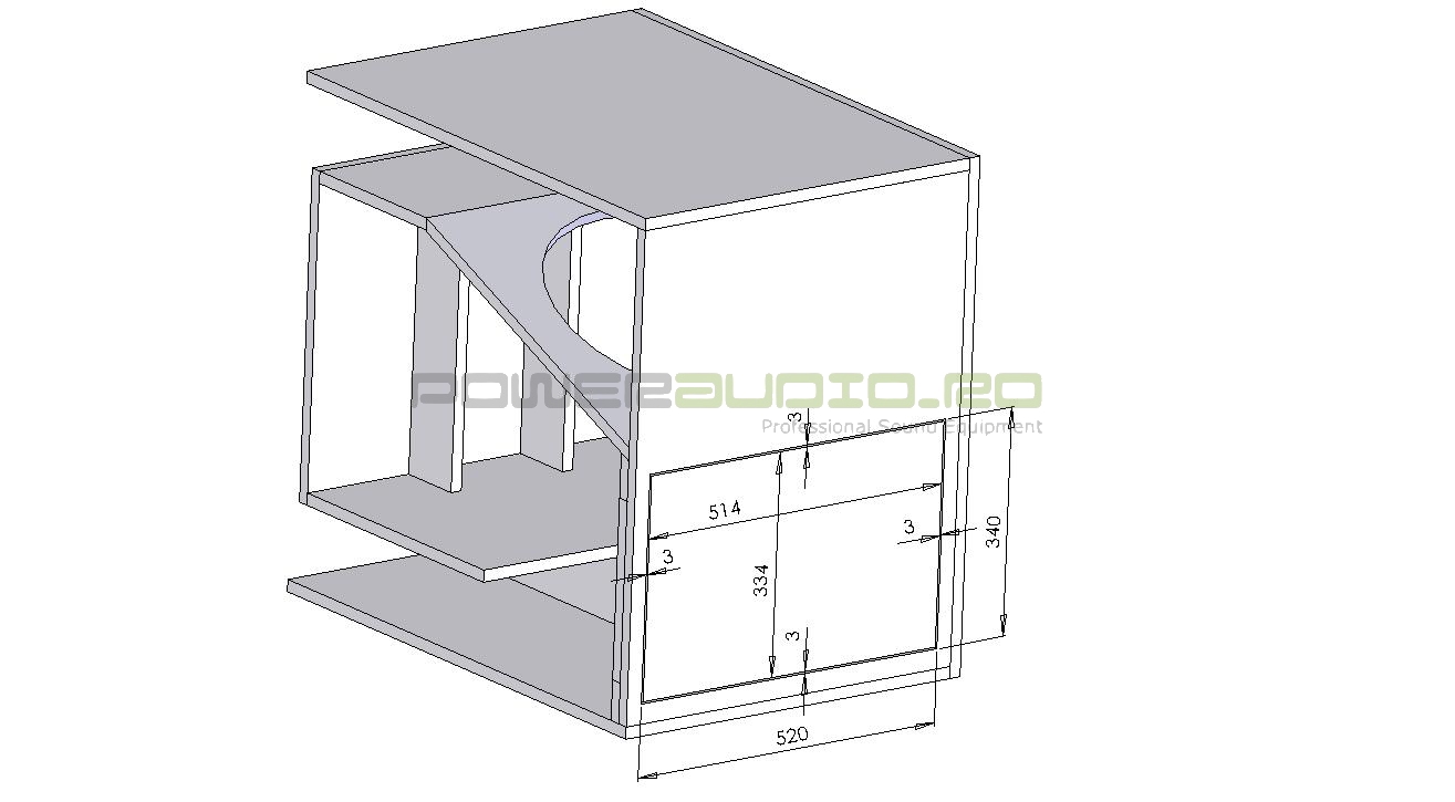

6.jpg [ 170.2 KiB | Vizualizat de 64378 ori ]

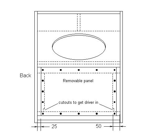

Comentariu fişier: Detaliu sipci fixare panou detasabil
7.jpg [ 166.72 KiB | Vizualizat de 64378 ori ]
Comentariu fişier: Detaliu decupaj panou detasabil
8.jpg [ 112.1 KiB | Vizualizat de 64378 ori ]
Comentariu fişier: Detaliu panou detasabil
9.jpg [ 151.91 KiB | Vizualizat de 64378 ori ]
Comentariu fişier: Detaliu tolerante panou detasabil
10.jpg [ 149.65 KiB | Vizualizat de 64378 ori ]

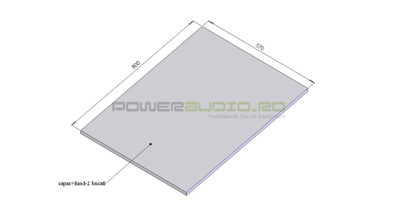

Material folosit 18 mm.

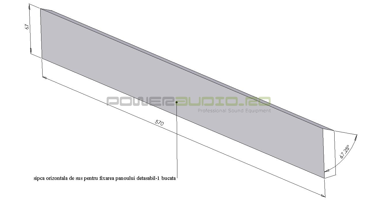

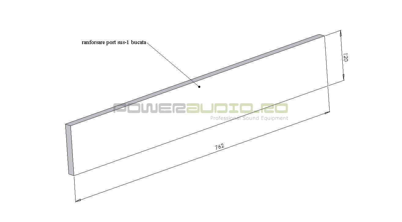

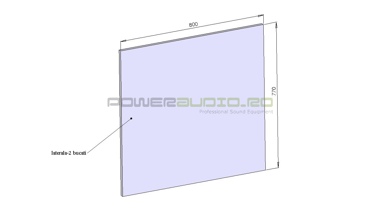

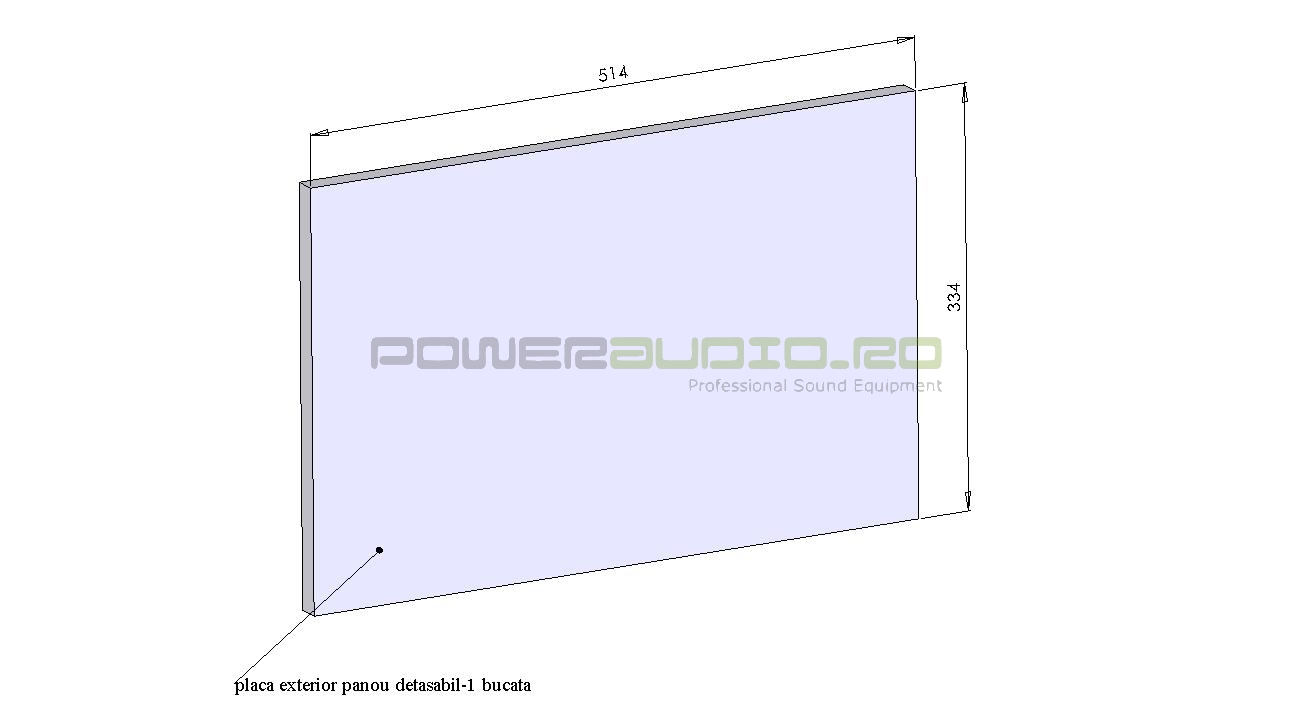

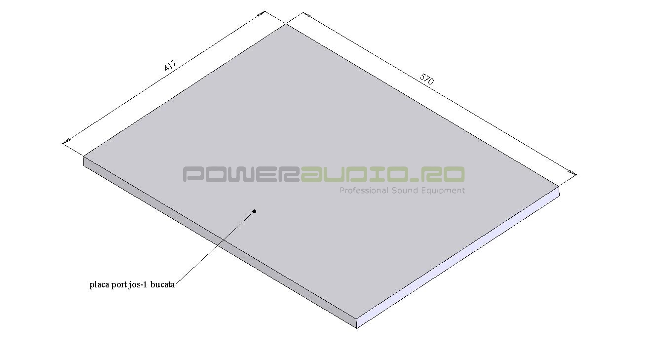

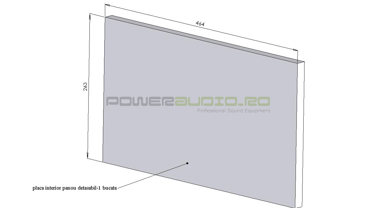

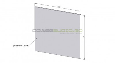

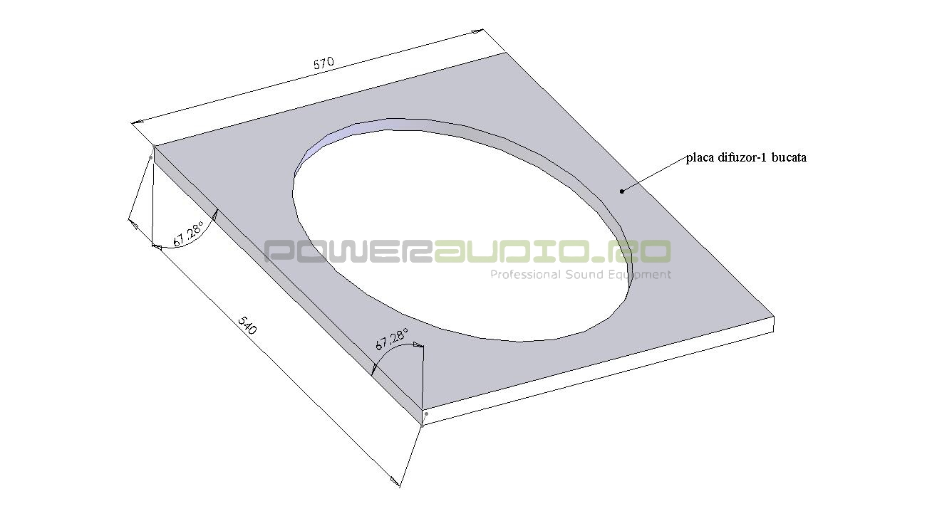

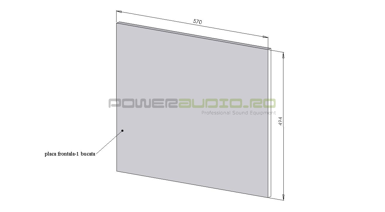

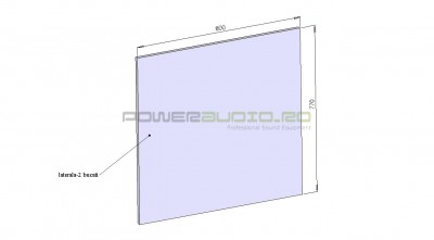

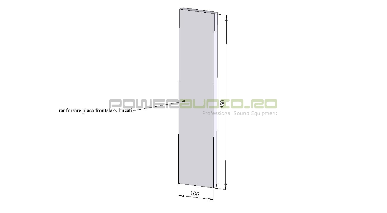

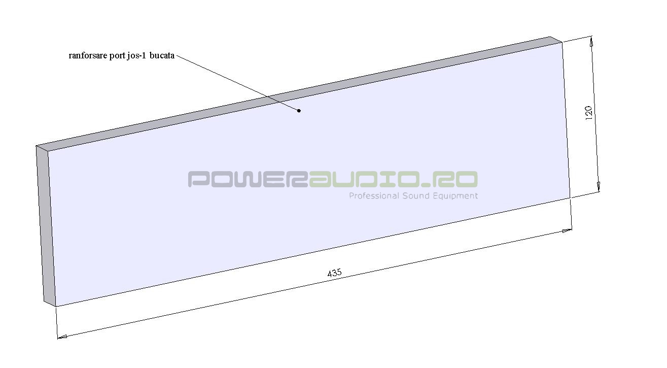

Cutlist:
Pentru acest proiect recomandam Oberton 18XB1300
http://www.poweraudio.ro/difuzor_oberton_18XB1300?search=1300
Grafice X1 dotat cu Oberton 18XB1300.pdf [50.92 KiB]
Descărcat de 758 ori
placa difuzor.jpg [ 128.49 KiB | Vizualizat de 64378 ori ]
placa frontala.jpg [ 70.97 KiB | Vizualizat de 64378 ori ]
capac+fund.jpg [ 93.19 KiB | Vizualizat de 64378 ori ]
laterala.jpg [ 72.8 KiB | Vizualizat de 64378 ori ]

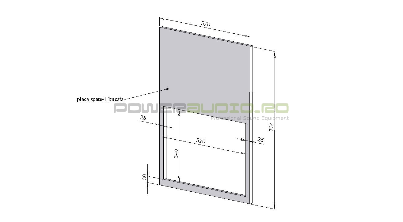

placa spate.jpg [ 84.08 KiB | Vizualizat de 64378 ori ]

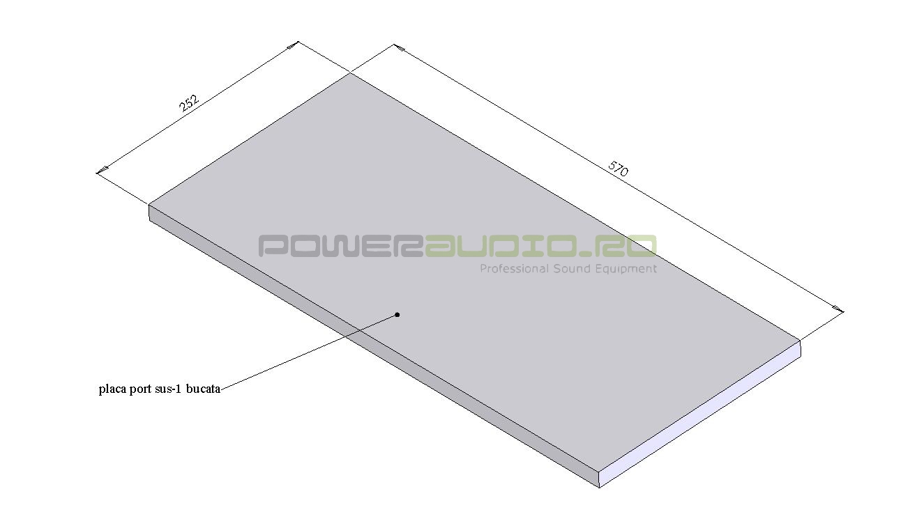

placa port sus.jpg [ 108.55 KiB | Vizualizat de 64378 ori ]
placa port jos.jpg [ 108.46 KiB | Vizualizat de 64378 ori ]
ranforsare port sus.jpg [ 95.84 KiB | Vizualizat de 64378 ori ]
ranforsare port jos.jpg [ 106.79 KiB | Vizualizat de 64378 ori ]
ranforsare placa frontala.jpg [ 56.78 KiB | Vizualizat de 64378 ori ]
placa exterior panou detasabil.jpg [ 84.42 KiB | Vizualizat de 64378 ori ]
placa interior panou detasabil.jpg [ 88.27 KiB | Vizualizat de 64378 ori ]
sipca verticala fixare panou detasabil.jpg [ 83.22 KiB | Vizualizat de 64378 ori ]

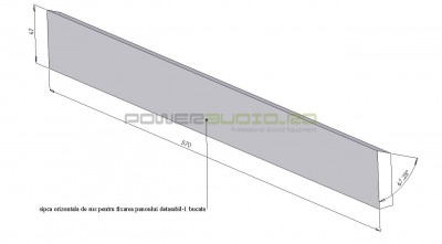

sipca orizontala de sus pentru fixarea panoului detasabil.jpg [ 113.59 KiB | Vizualizat de 64378 ori ]

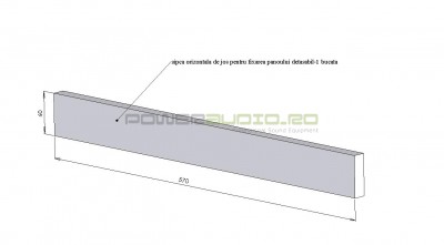

sipca orizontala de jos pentru fixarea panoului detasabil.jpg [ 93.92 KiB | Vizualizat de 64378 ori ]
