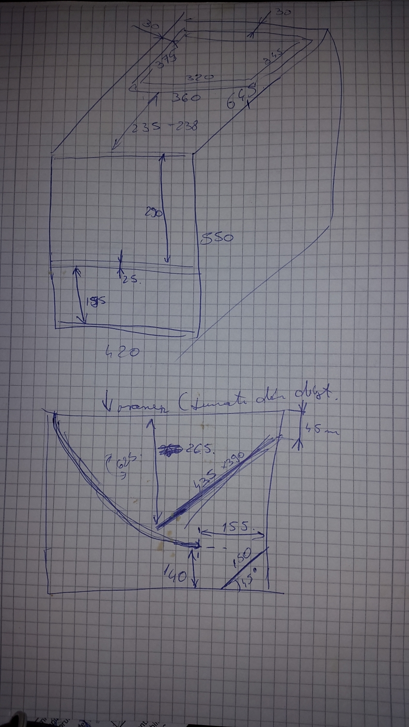

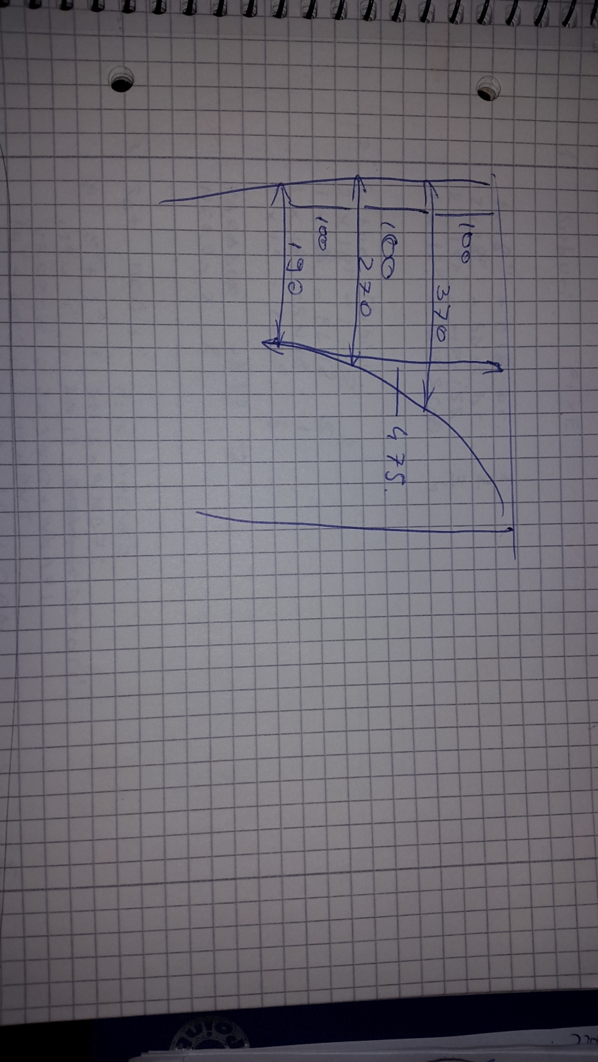

Salut,
Ma poate ajuta cineva cu planri de incinta kick bas outline?

il am undeva intr-un caiet, va trebui sa ai putina rabdare sa il gasesc :)
este foarte asemanator cu HD15

MesajScris: Lun Iul 27, 2015 3:23 pm
arata ca naiba schita, insa ai toate detaliile necesare :mrgreen:

 Subiectul mesajului: Re: Proiect incinta outline minibas 2
MesajScris: Mar Iul 28, 2015 8:36 am
Ca sa sune bine ... trebuie minim 4 bucati ( fara niciun avantaj fata de incinte tip BR ) in interior , iar in aer liber trebuie minim 8 bucati , amplasate corespunzator .
Nu mai discutam de faptul ca amplificatoarele pentru acest tip de incinte ( LOW FQ ) trebuie sa aiba de doua ori puterea difuzoarelor , dar tinuta-n frau de DSP ... si evident , setat corect .
