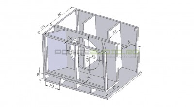

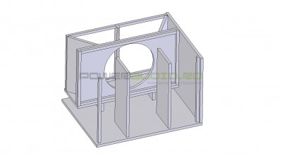

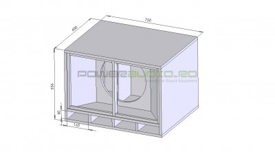

 Subiectul mesajului: Proiect Bassreflex-Horn hibrid pt Coaxial Selenium 15CO1P
MesajScris: Vin Oct 08, 2010 12:11 am
Material folosit 18 mm
Proiect original:
http://www.diy.poweraudio.ro/albums/use ... xial15.pdf
Ansamblu.jpg [ 149.26 KiB | Vizualizat de 28993 ori ]
Detalii interioare.jpg [ 212.57 KiB | Vizualizat de 28993 ori ]
Vedere din spate.jpg [ 161.34 KiB | Vizualizat de 28993 ori ]

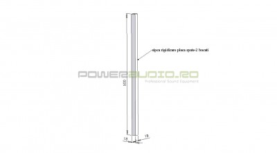

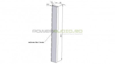

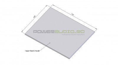

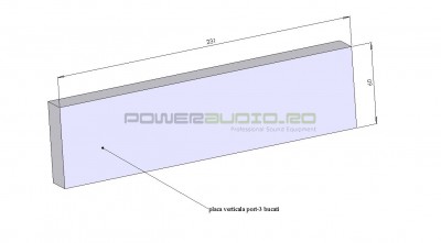

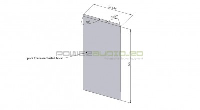

Material folosit 18 mm.
Cutlist:

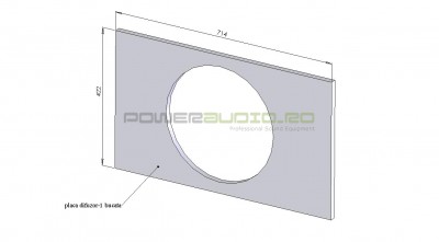

placa difuzor.jpg [ 97.88 KiB | Vizualizat de 28993 ori ]
placa frontala inclinata.jpg [ 70.56 KiB | Vizualizat de 28993 ori ]

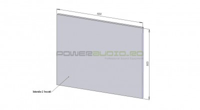

capac+fund.jpg [ 93.76 KiB | Vizualizat de 28993 ori ]
laterala.jpg [ 70.63 KiB | Vizualizat de 28993 ori ]

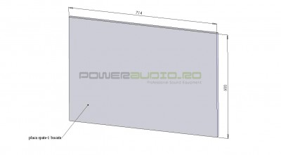

placa spate.jpg [ 73.95 KiB | Vizualizat de 28993 ori ]
placa verticala port.jpg [ 102.24 KiB | Vizualizat de 28993 ori ]

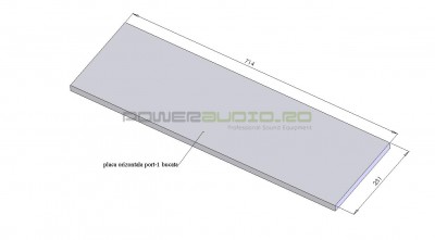

placa orizontala port.jpg [ 105.25 KiB | Vizualizat de 28993 ori ]

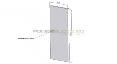

ranforsare spate.jpg [ 62.51 KiB | Vizualizat de 28993 ori ]

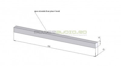

sipca orizontala fixare plasa.jpg [ 91.79 KiB | Vizualizat de 28993 ori ]

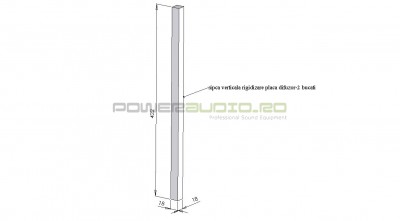

sipca verticala rigidizare placa difuzor.jpg [ 60.32 KiB | Vizualizat de 28993 ori ]

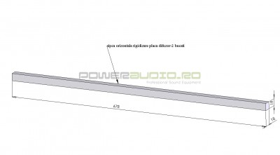

sipca orizontala rigidizare placa difuzor.jpg [ 97.54 KiB | Vizualizat de 28993 ori ]
sipca rigidizare placa spate.jpg [ 55.51 KiB | Vizualizat de 28993 ori ]
