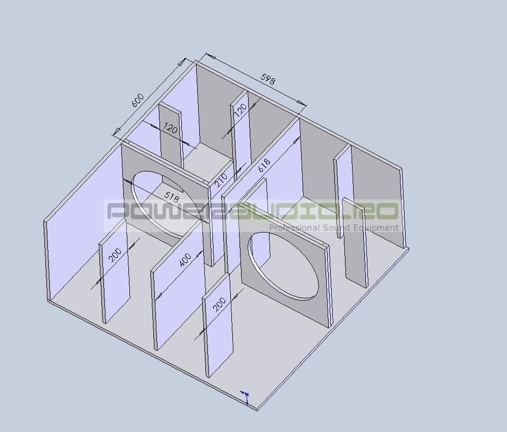

MesajScris: Mie Oct 06, 2010 12:21 am

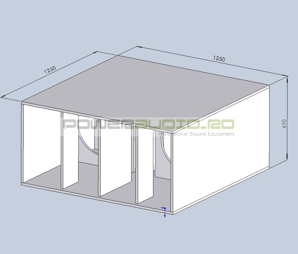

Material folosit 18 mm
Descriere facuta de Mircea :arrow: viewtopic.php?f=10&t=8138&hilit=GOLIATH

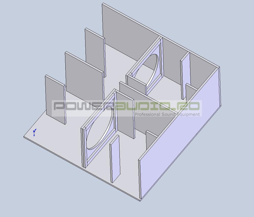

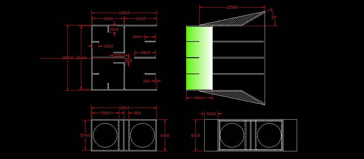

1.jpg [ 53.77 KiB | Vizualizat de 54402 ori ]
Comentariu fişier: Ansamblu
2.jpg [ 118.86 KiB | Vizualizat de 54402 ori ]
3.jpg [ 184.21 KiB | Vizualizat de 54402 ori ]
Comentariu fişier: Detalii interioare-vedere 2
4.jpg [ 163.02 KiB | Vizualizat de 54402 ori ]

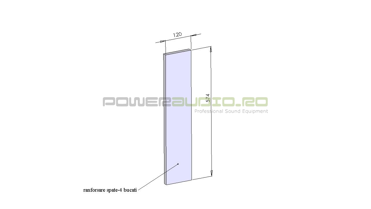

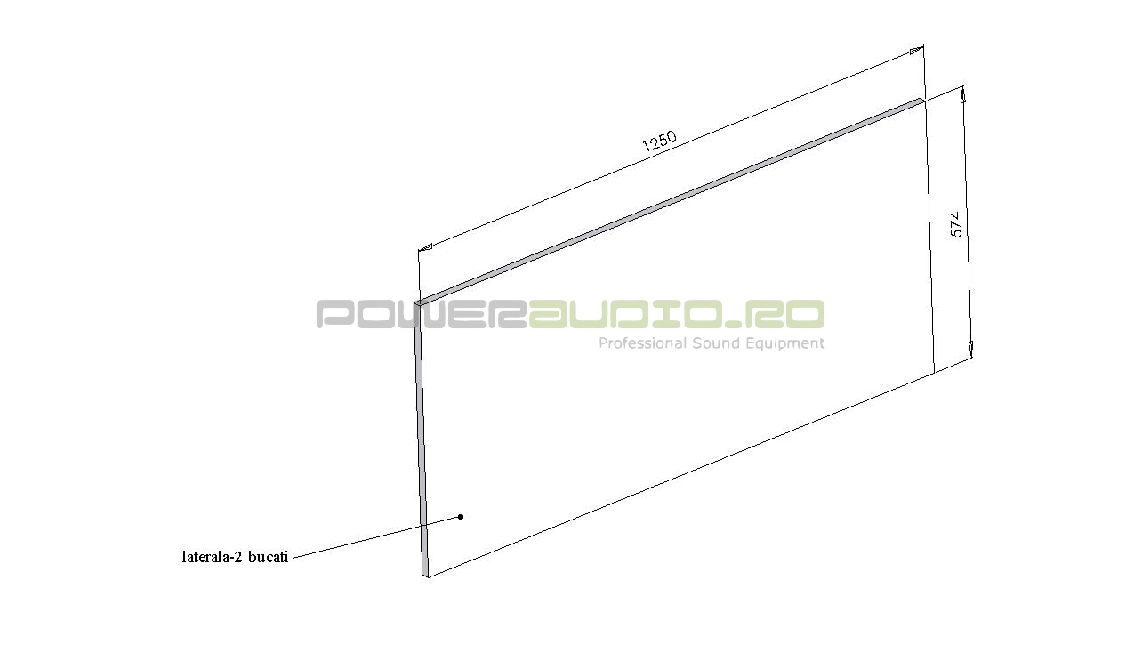

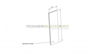

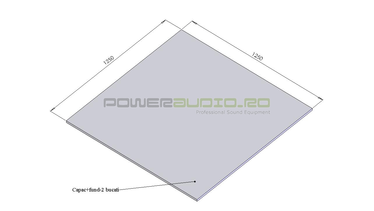

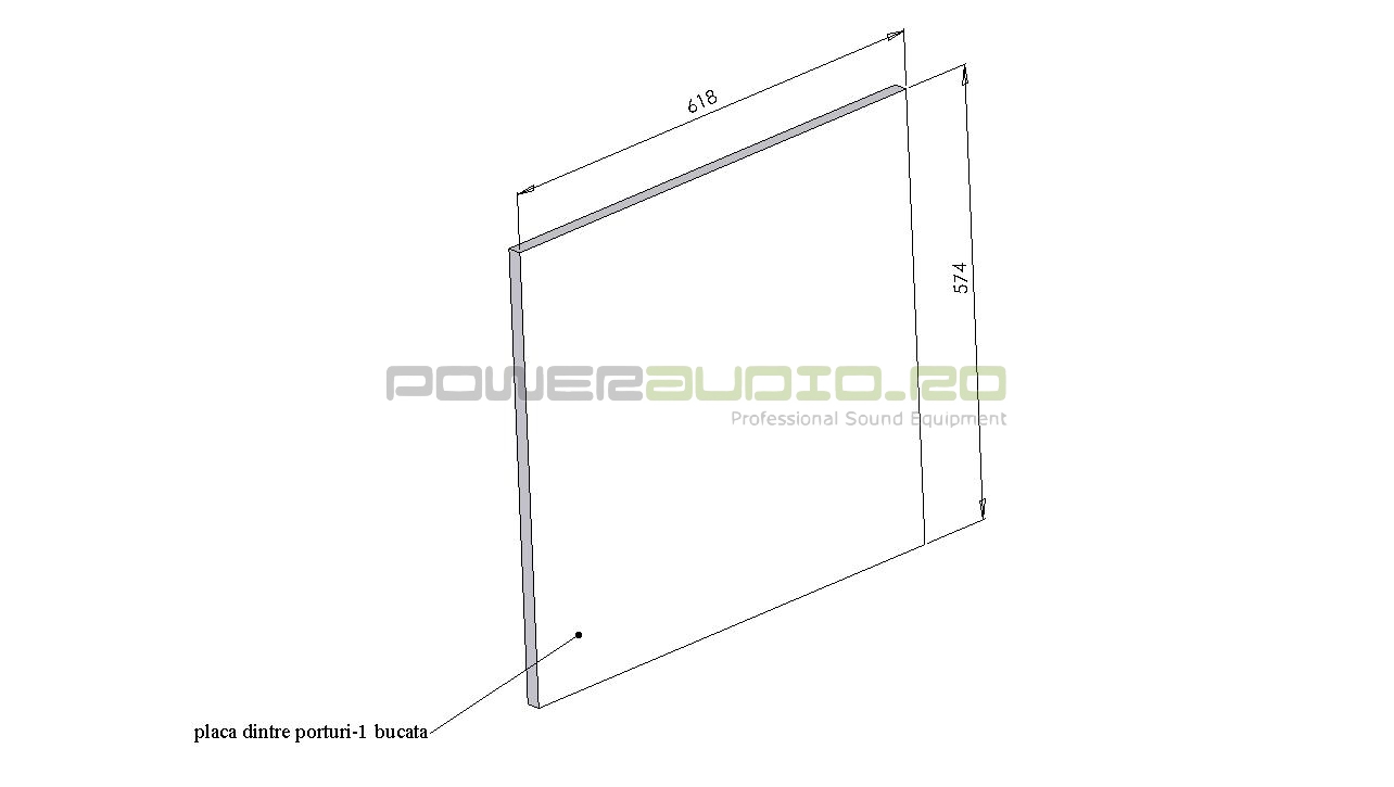

MesajScris: Lun Noi 29, 2010 9:45 pm

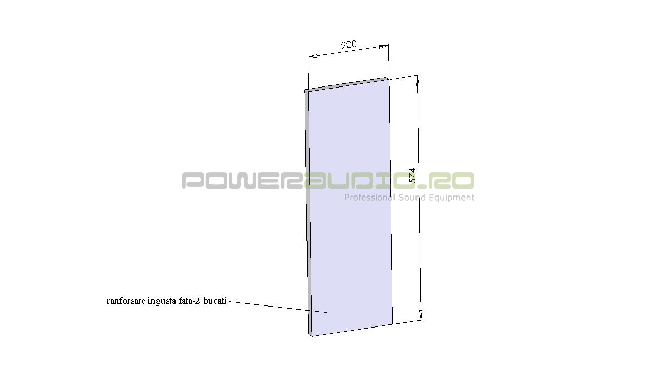

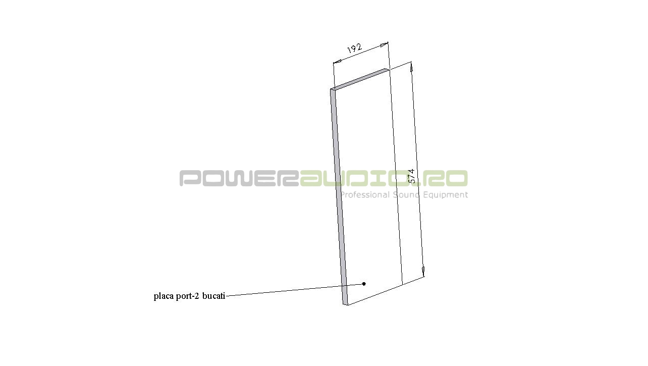

Material 18 mm.

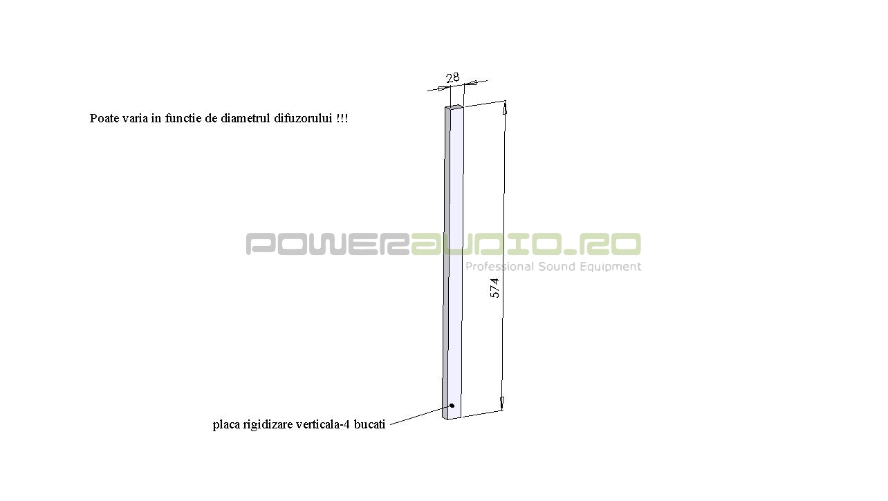

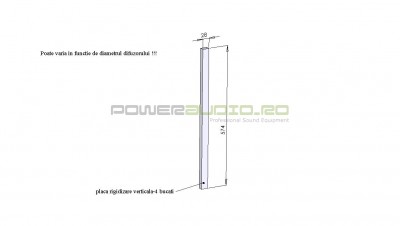

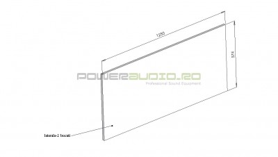

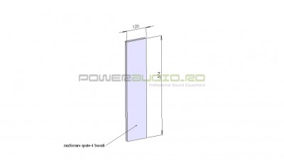

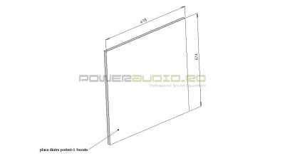

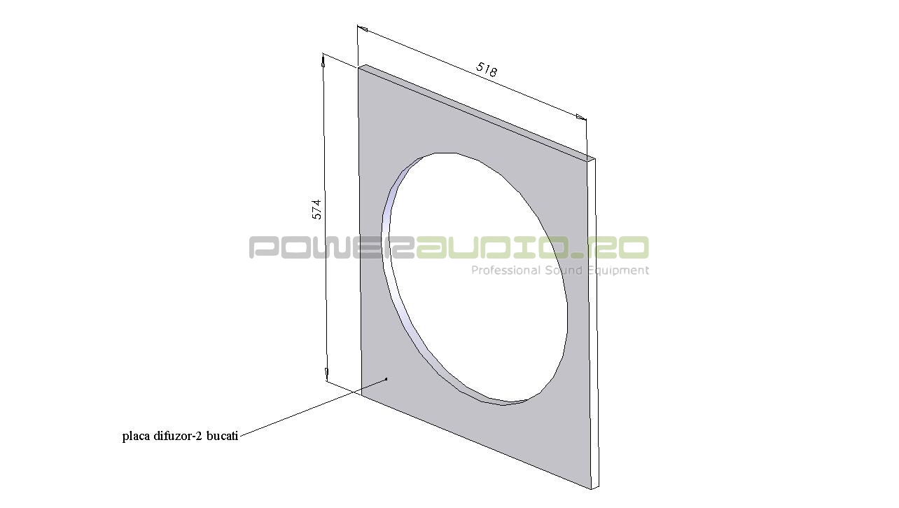

Cutlist:

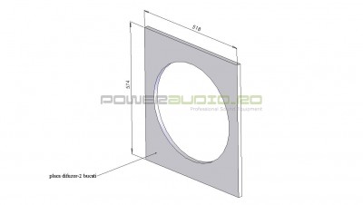

placa difuzor.jpg [ 86.72 KiB | Vizualizat de 54275 ori ]
capac+fund.jpg [ 99.05 KiB | Vizualizat de 54275 ori ]
laterala.jpg [ 78.71 KiB | Vizualizat de 54275 ori ]

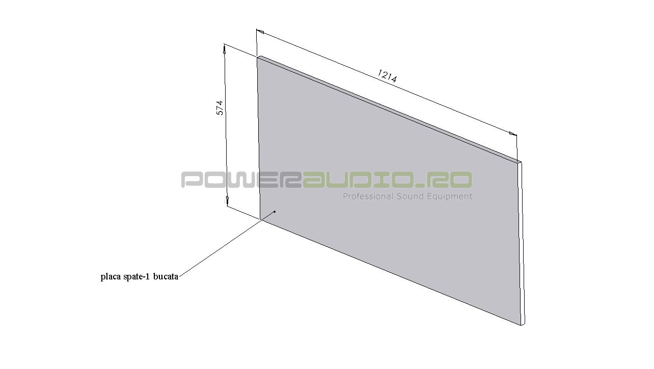

placa spate.jpg [ 76.57 KiB | Vizualizat de 54275 ori ]
placa port.jpg [ 59.12 KiB | Vizualizat de 54275 ori ]
placa dintre porturi.jpg [ 73.99 KiB | Vizualizat de 54275 ori ]
placa rigidizare verticala.jpg [ 62.94 KiB | Vizualizat de 54275 ori ]

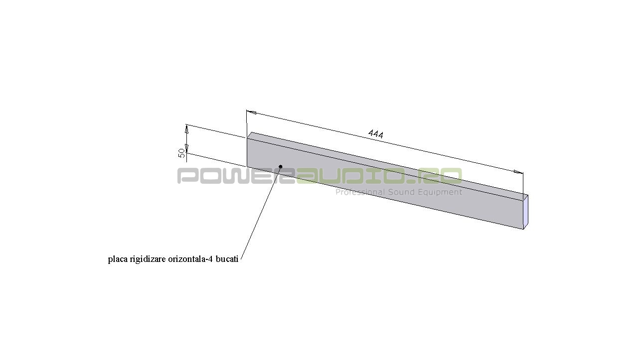

placa rigidizare orizontala.jpg [ 72.53 KiB | Vizualizat de 54275 ori ]
ranforsare spate.jpg [ 54.97 KiB | Vizualizat de 54275 ori ]

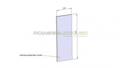

ranforsare ingusta fata.jpg [ 59.7 KiB | Vizualizat de 54275 ori ]

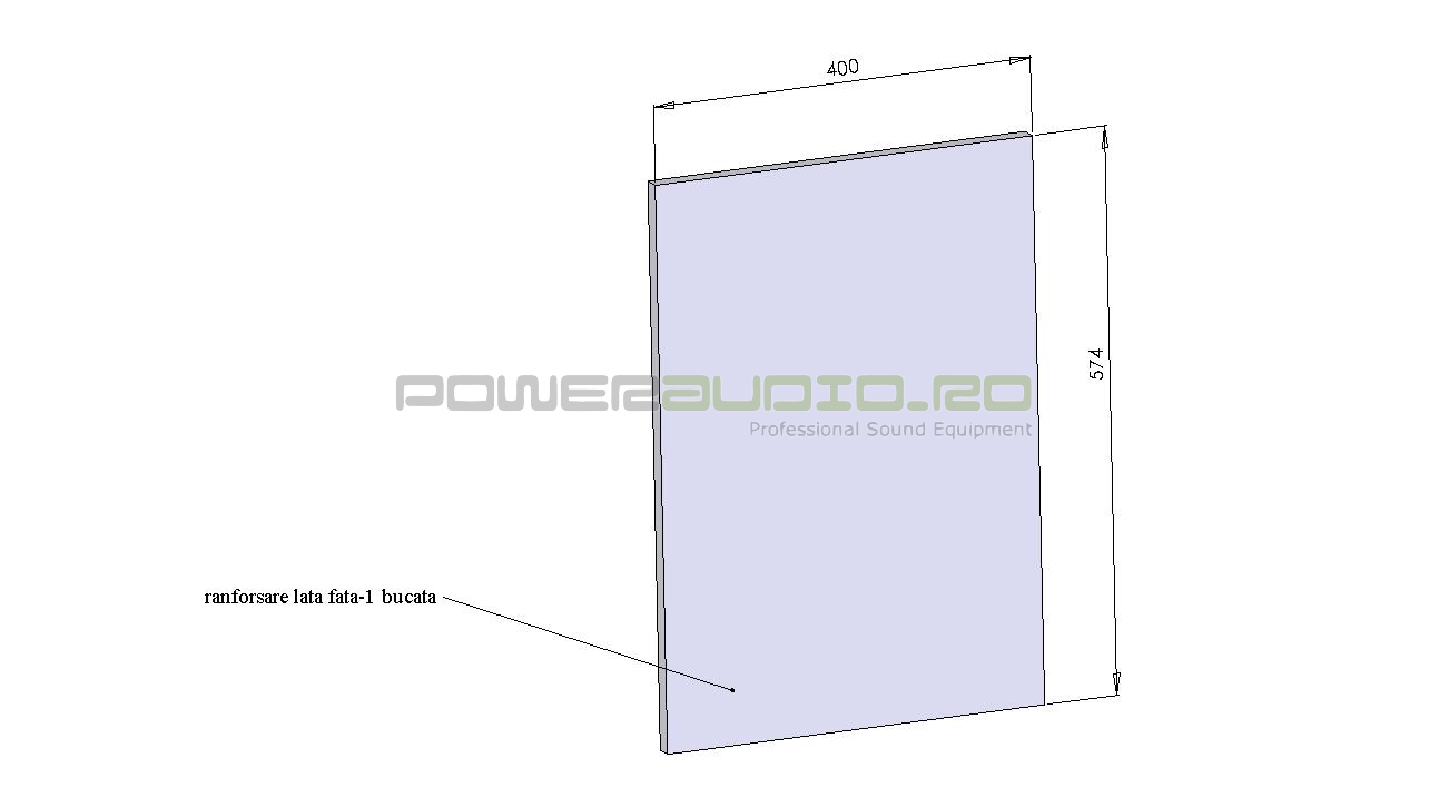

ranforsate lata fata.jpg [ 68.06 KiB | Vizualizat de 54275 ori ]
