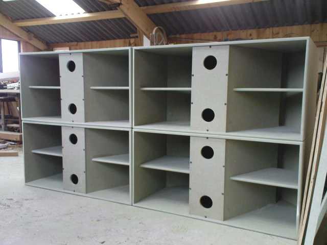

Buna ziua ,
In tipul de incinta jbl 4818 se potriveste difuzorul Celestion FTR18-4080FD?
Se pot obtine frecventele de joase pana in 30hz?
Va multumesc !

Nu se poate obtine 30hz cu acel horn . Este prea scurt

am construit acea incinta si dupa urechea mea "urla" pe la 50 hz...poate chiar mai sus...

Buna ziua ,
Ati putea sa mi recomandati o incinta tip horn compatibila pt difuzorul celestio, incinta ce poate reda frecventa de joas pana in infra bass.
Multumesc anticipat!

nu exista un atfel de proiect
un horn capabil de 33Hz ar trebui sa aiba lungimea interna de minim 2.6m , si asta in conditiile in care facem niste compromisuri
singura ta sansa ar fi un bassreflex.
