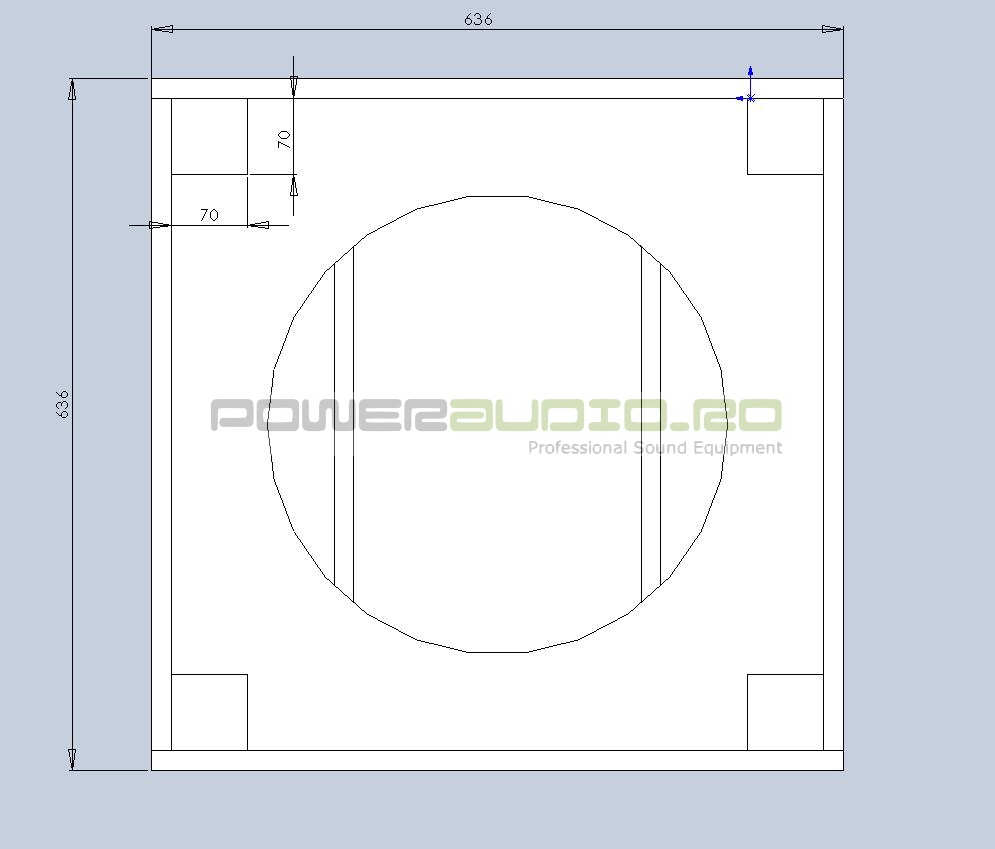

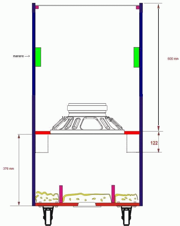

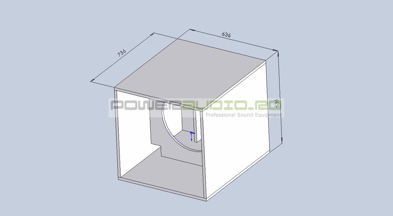

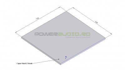

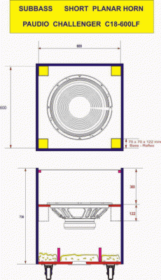

 Subiectul mesajului: Proiect subbass planar horn scurt,port interior cu C18-600LF
MesajScris: Mie Oct 06, 2010 12:03 am

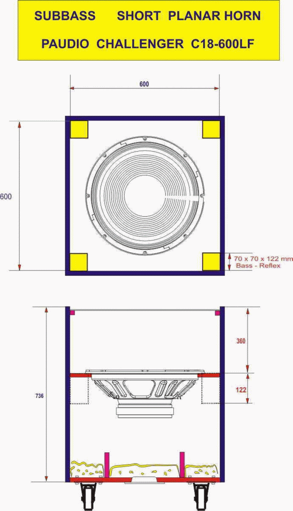

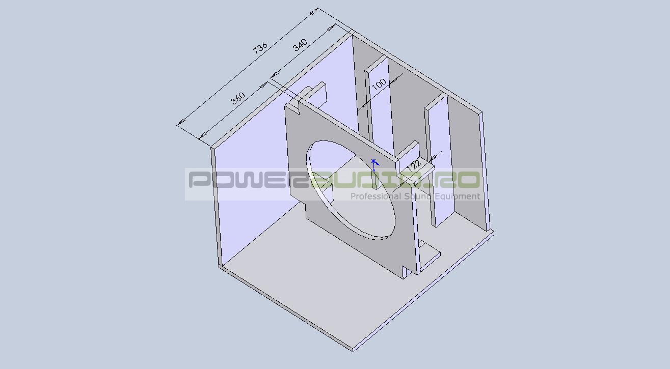

Material folosit 18 mm
1.gif [ 90.56 KiB | Vizualizat de 35891 ori ]
Comentariu fişier: Ansamblu
2.jpg [ 104.79 KiB | Vizualizat de 35891 ori ]
3.jpg [ 142.9 KiB | Vizualizat de 35891 ori ]
4.jpg [ 90.26 KiB | Vizualizat de 35891 ori ]

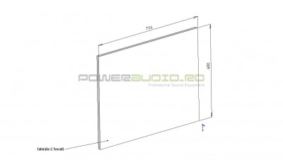

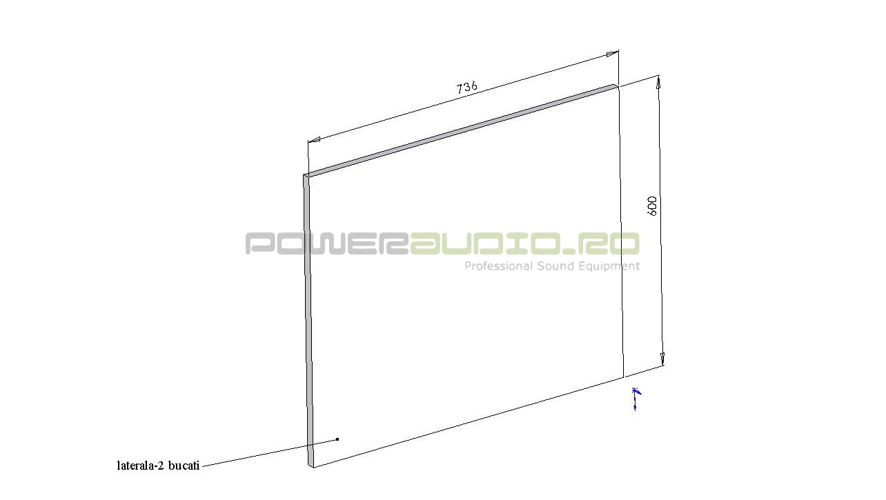

dacian,lungimea planarului este de 736,nu de 763 :wink:
 Subiectul mesajului: Re: Proiect subbass planar horn scurt,port interior cu C18-6
MesajScris: Joi Oct 07, 2010 5:40 pm
Merci de atentionare,editez diseara,daca mai vedeti neconformitati sa ma anuntati,sunt multe cote ... :P, le-am verificat inainte de postare pe toate,dar cota asta se pare ca mi-a scapat
MesajScris: Joi Oct 07, 2010 7:32 pm
Fixed :)

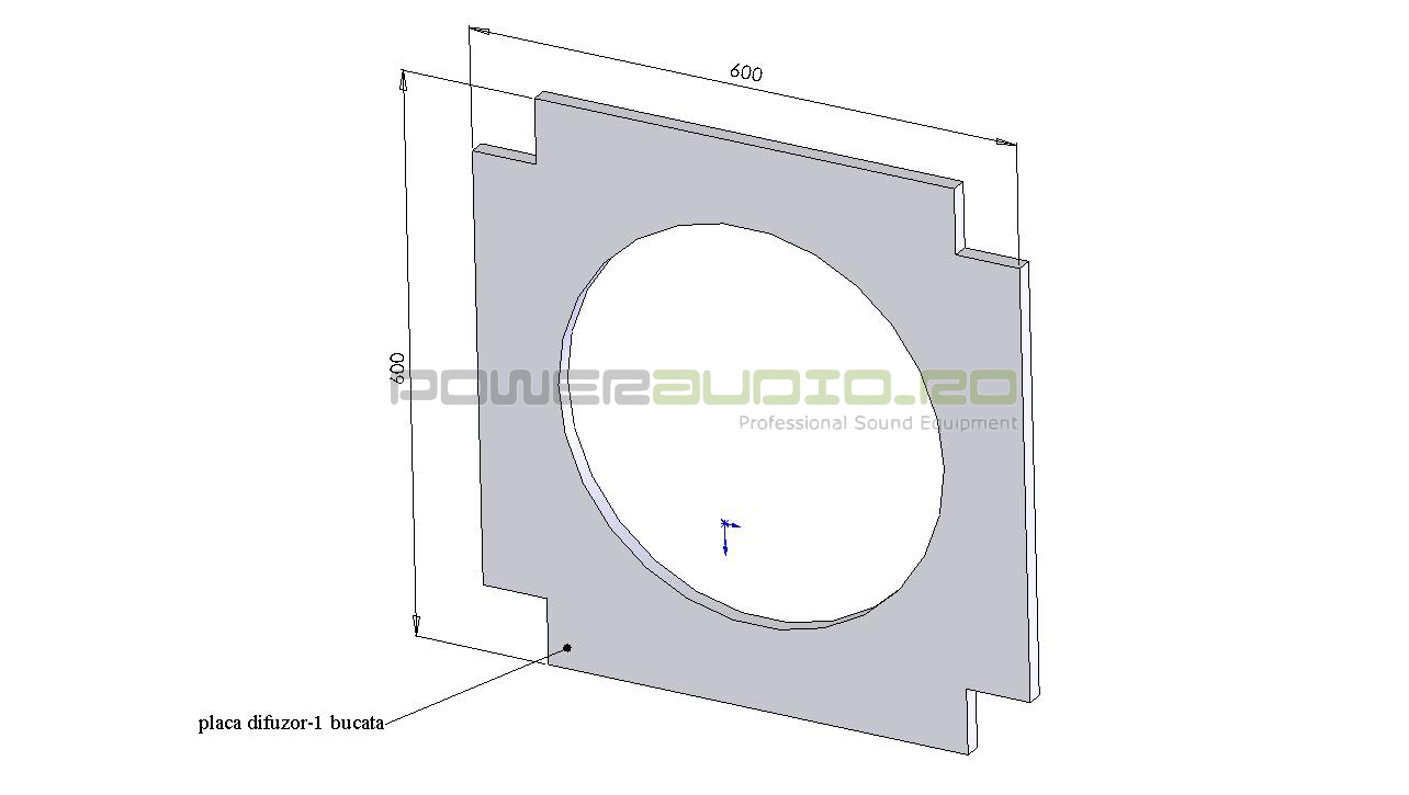

MesajScris: Lun Noi 29, 2010 7:17 pm

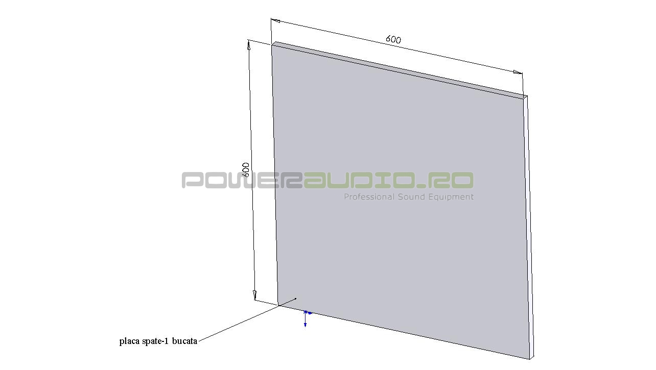

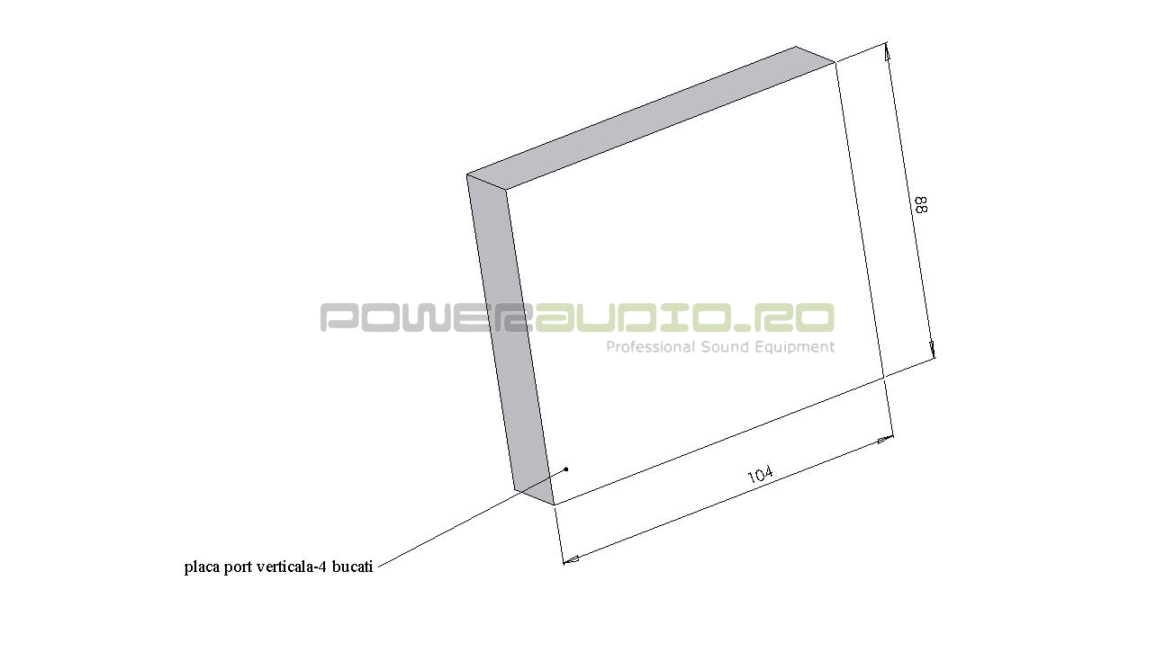

Material 18 mm
Cutlist:

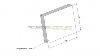

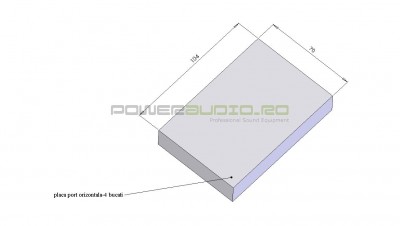

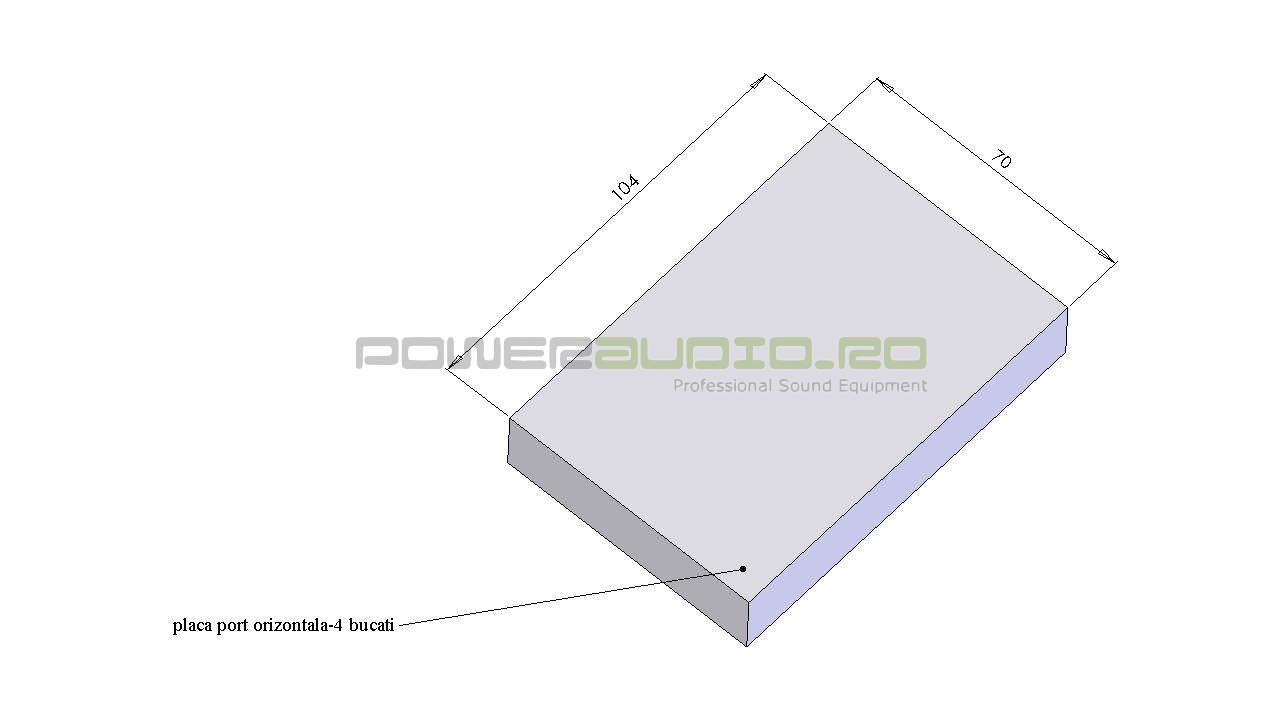

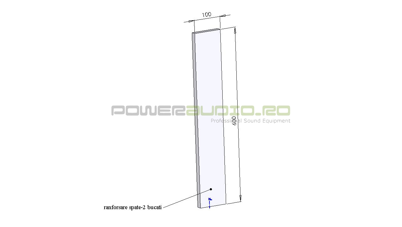

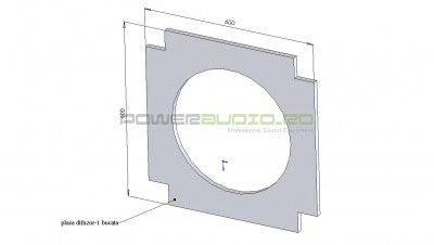

placa difuzor.jpg [ 99.15 KiB | Vizualizat de 35803 ori ]
capac+fund.jpg [ 104.81 KiB | Vizualizat de 35803 ori ]
laterala.jpg [ 73.63 KiB | Vizualizat de 35803 ori ]
placa spate.jpg [ 76.62 KiB | Vizualizat de 35803 ori ]
placa port verticala.jpg [ 84.42 KiB | Vizualizat de 35803 ori ]
placa port orizontala.jpg [ 91.58 KiB | Vizualizat de 35803 ori ]
ranforsare spate.jpg [ 60.56 KiB | Vizualizat de 35803 ori ]

Care sunt avantajele dar si dezavantajele acestei incinte daca e sa o comparam cu un bassreflex ?
MesajScris: Mie Mar 05, 2014 9:06 pm
dezavantaje: dimensiuni mai mari, extensie mai proasta in joase cand se foloseste doar cate o bucata pe laterala
Avantaje: SPL mai mare, se cupleaza acustic in blocuri, impact mai puternic, capacitatea de a proiecta bass la distante mari.
MesajScris: Dum Mai 11, 2014 5:19 pm
Mesaje: 136
Localitate: Italia
Daca il fac trapezoidal, adica sa-l inchid de cur cu cate 5 grade pe latura, se micsoreaza camera din spatele difului, ar trebui aduse ceva modificari? Difurile sunt c18-600lf.
In lupta cu Hodgkin!!!
MesajScris: Lun Mai 12, 2014 11:24 am
vei mari adancimea in asa fel incat volumul back chamberului sa ramana constant
MesajScris: Mar Mai 13, 2014 10:59 am
Mesaje: 136
Localitate: Italia
Ma gandeam sa-l prelungesc cu 10cm, o fi de ajuns.
MesajScris: Mar Mai 13, 2014 1:59 pm
pai pune mana si calculeaza volumul in ambele cazuri
