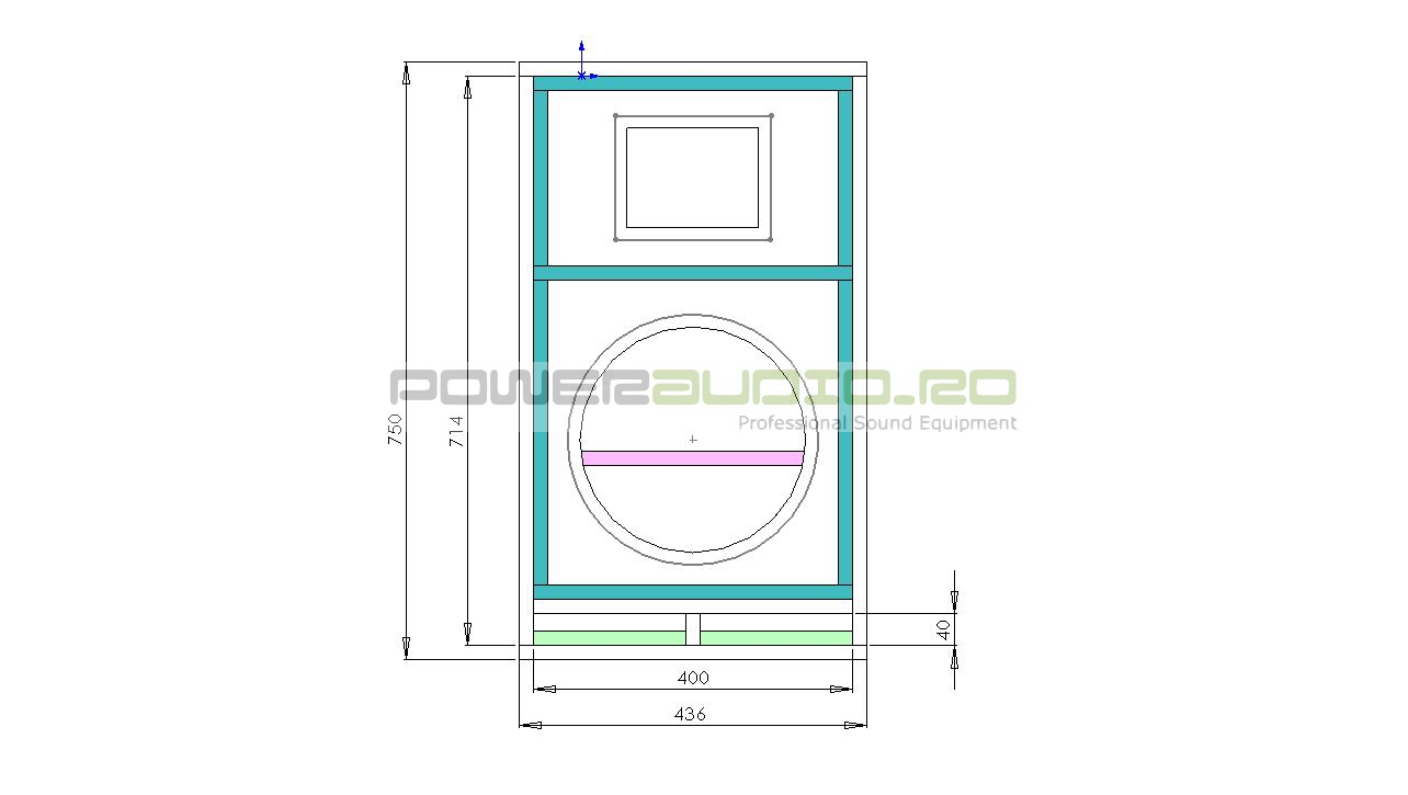

Material folosit 18 mm
Proiect original.gif [ 196.28 KiB | Vizualizat de 35576 ori ]
ansamblu.jpg [ 106.62 KiB | Vizualizat de 35576 ori ]
detalii interioare.jpg [ 183.59 KiB | Vizualizat de 35576 ori ]
vedere frontala.jpg [ 98.98 KiB | Vizualizat de 35576 ori ]

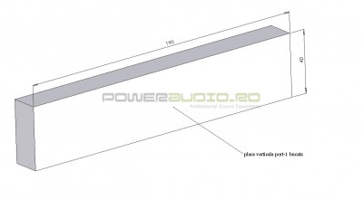

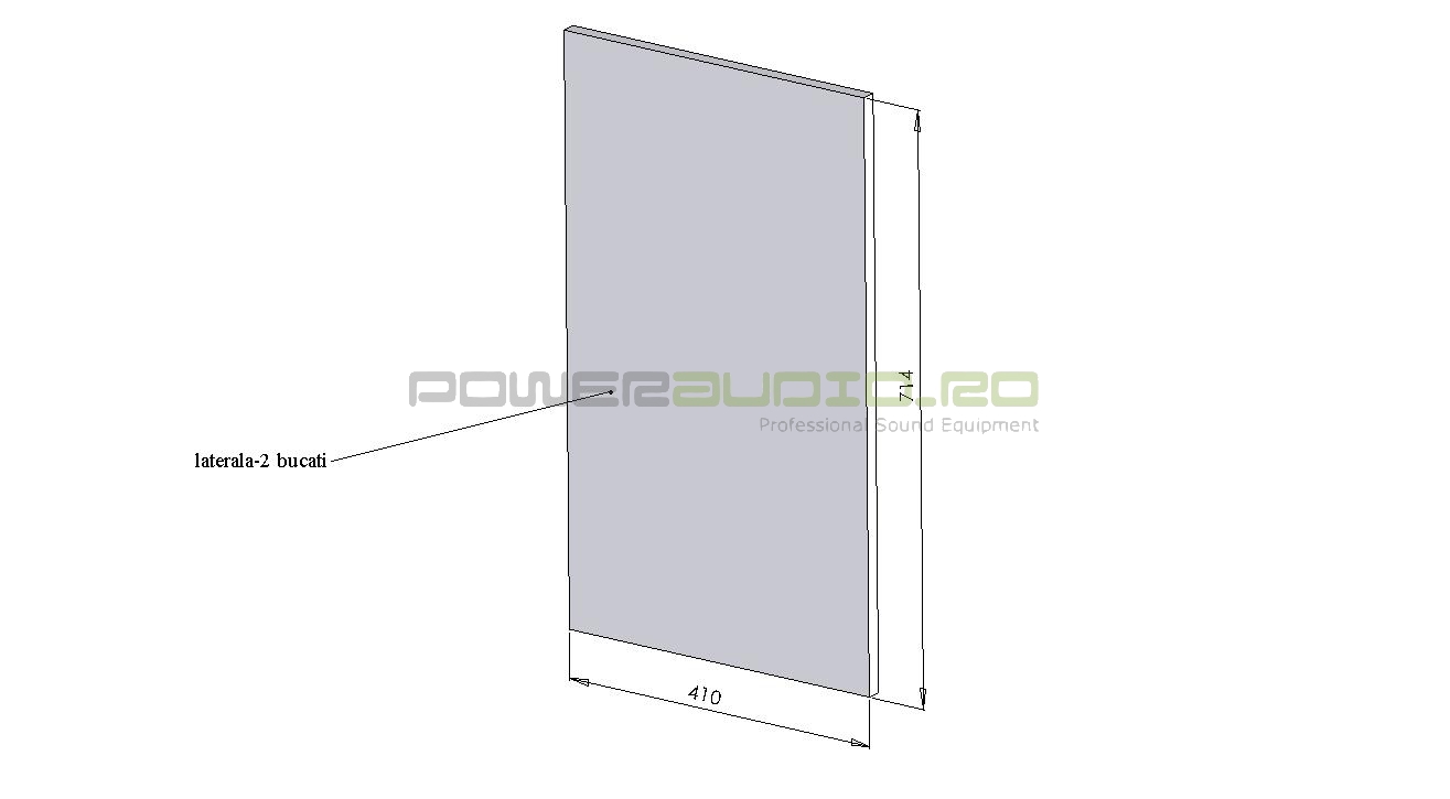

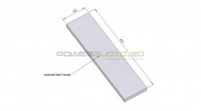

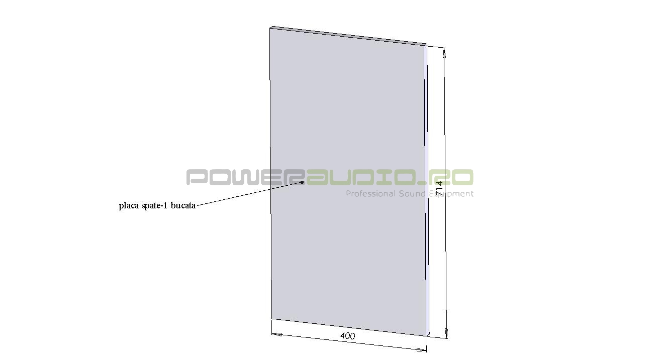

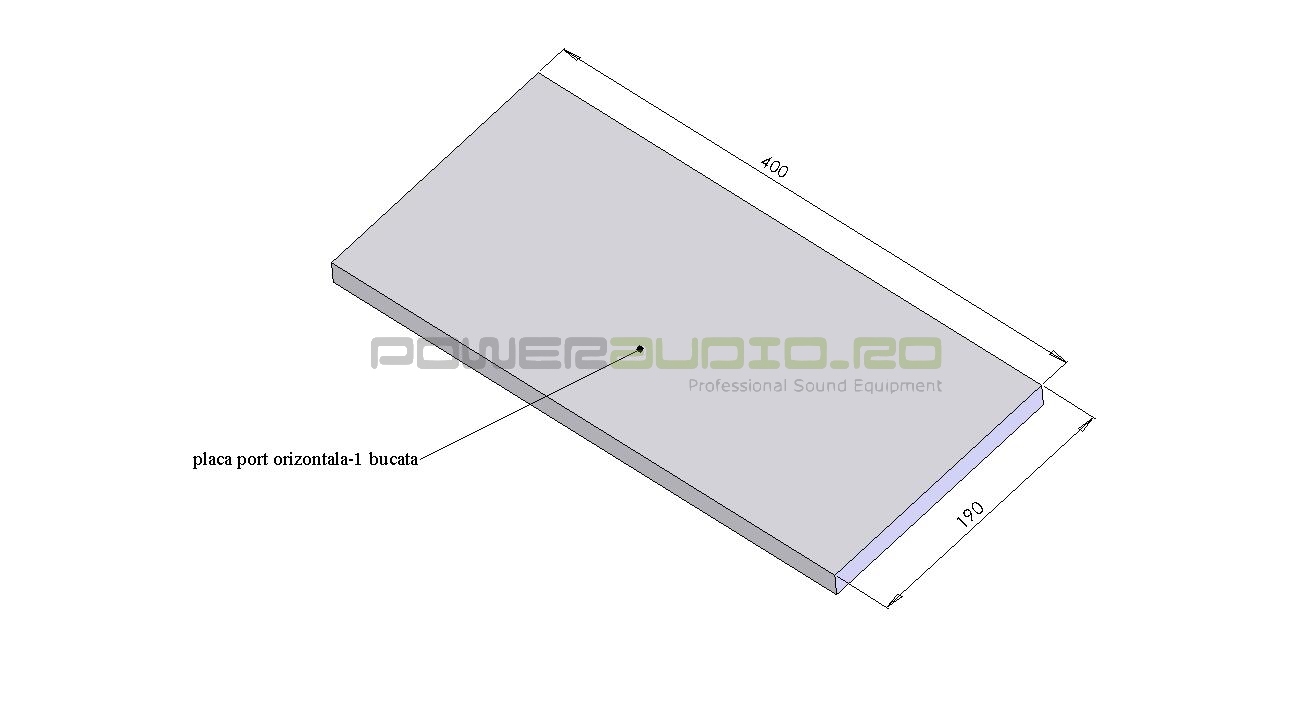

Material 18 mm.

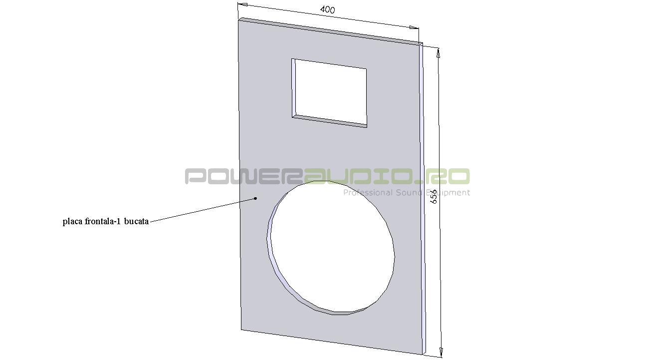

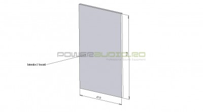

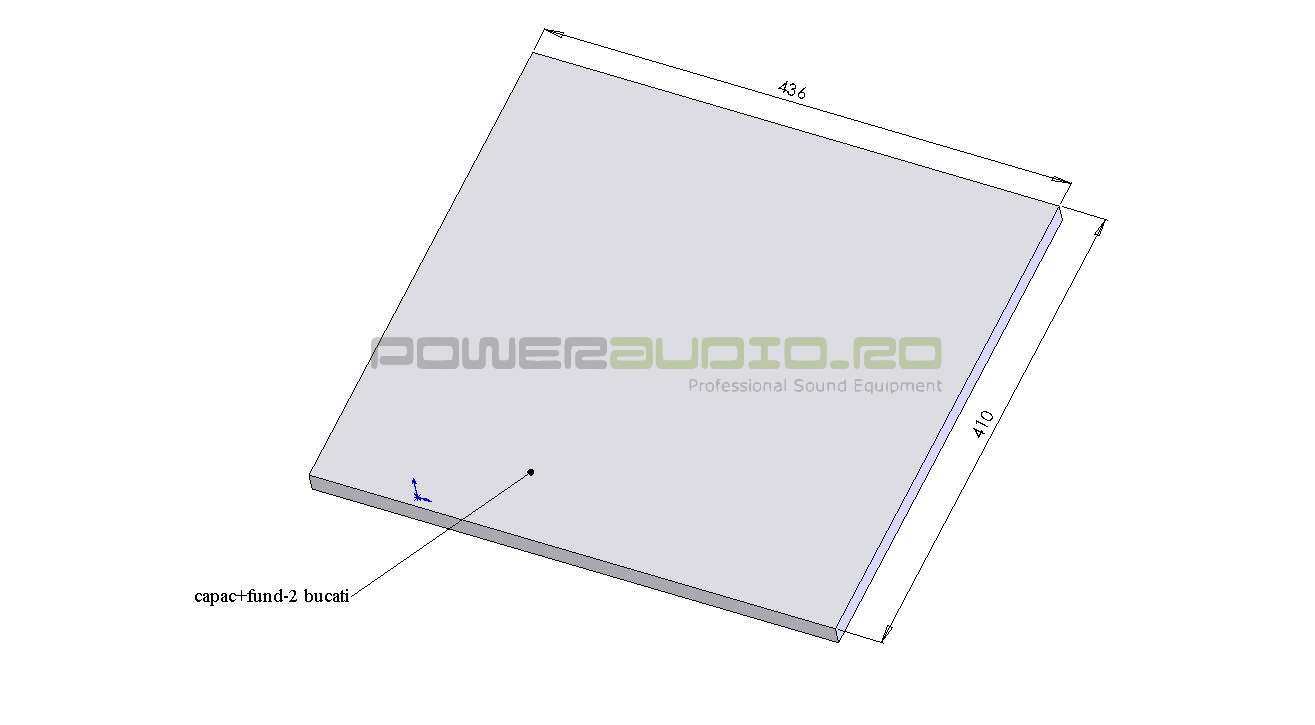

Cutlist:
placa frontala.jpg [ 86.48 KiB | Vizualizat de 35375 ori ]
capac+fund.jpg [ 97.96 KiB | Vizualizat de 35375 ori ]
laterala.jpg [ 61.07 KiB | Vizualizat de 35375 ori ]
placa spate.jpg [ 61.56 KiB | Vizualizat de 35375 ori ]
placa verticala port.jpg [ 103.74 KiB | Vizualizat de 35375 ori ]
placa port orizontala.jpg [ 94.49 KiB | Vizualizat de 35375 ori ]
ranforsare ingusta.jpg [ 90.94 KiB | Vizualizat de 35375 ori ]

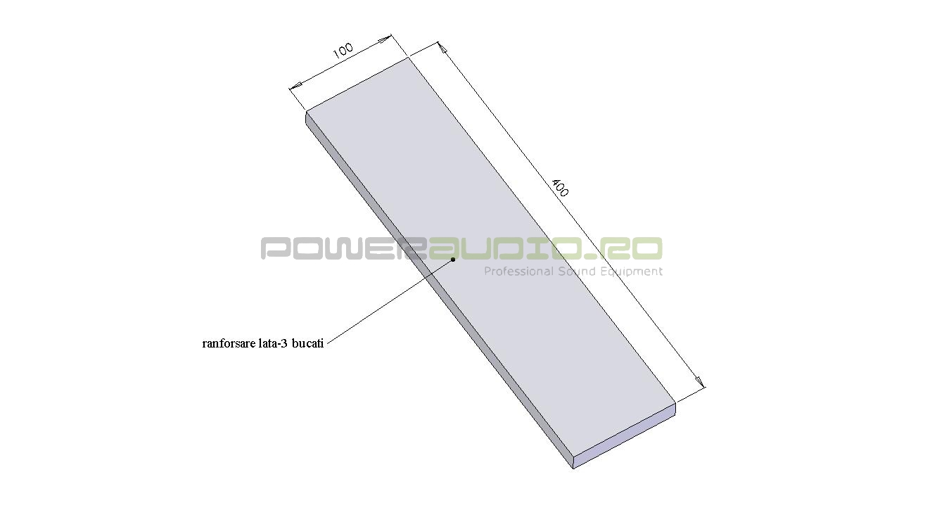

ranforsare lata.jpg [ 87.84 KiB | Vizualizat de 35375 ori ]

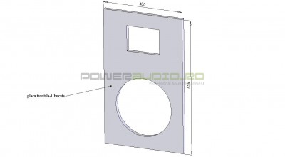

 Subiectul mesajului: Re: Proiect fullrange/satelit cu E12-250N+PHT408
MesajScris: Dum Ian 29, 2012 11:52 am
Mesaje: 421
placile acestea,sub ce denumire se afla in cultlist?
MesajScris: Dum Ian 29, 2012 12:36 pm
Mesaje: 58
Localitate: Braşov
Acele plăci nu se află în cutlist, fiind opţionale pentru cei care doresc să accesorizeze partea frontală a boxelor cu tablă perforată şi/sau burete fonotransparent.
Prin plasarea lor acţionează ca distanţiere între tabla perforată şi difuzor, astfel încât difuzorul să nu atingă de tablă la cursa maximă a conului.

mersi,dar mai am o problema care nu imi da pace la acest proiect,distantele

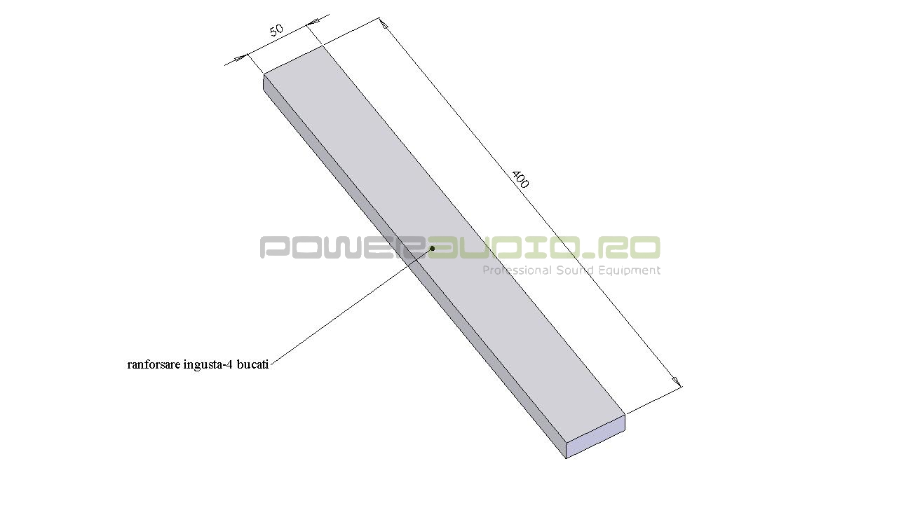

MesajScris: Mar Ian 31, 2012 2:11 pm
Mesaje: 58
Localitate: Braşov
Dacă te referi la lungimea acelor ramforsări, ele sunt de 400mm ( 40 cm ).
Fi atent totuşi la lista de mai sus, unde sunt prezentate alături de nume şi dimensiuni toate plăcile ce intra în componenţa acestei incinte.
Diametru pentru difuzorul E12-250N îl găseşti aici : http://www.poweraudio.ro/files/E12-300S-250N.pdf
Iar pentru hornul PHT-408 găseşti ( prin aproximare ) aici : http://www.poweraudio.ro/files/PHT408-409.pdf
MesajScris: Mar Ian 31, 2012 2:31 pm
Mesaje: 421
diametrul il stiu
ma intereseaza distanta la care se pune difuzorul pe partea frontala si distanta dintre difuzor si horn
vreau sa stiu distantele dintre ranforsari
MesajScris: Mar Ian 31, 2012 3:38 pm
Mesaje: 58
Localitate: Braşov
Matematică nu servim ?
Distanţele dintre ramforsările din partea dorsală sunt de 214mm. ( Scădeai din lungimea plăcii spate grosimea celor 4 ramforsări, după care împărţeai la 3 rezultatul )
Distanţa între horn şi difuzorul de medii cât se poate de mică, deci şi distanţa între difuzorul de medii şi porturile de BR diferă în funcţie de poziţionarea difuzorului de medii în raport cu driverul.

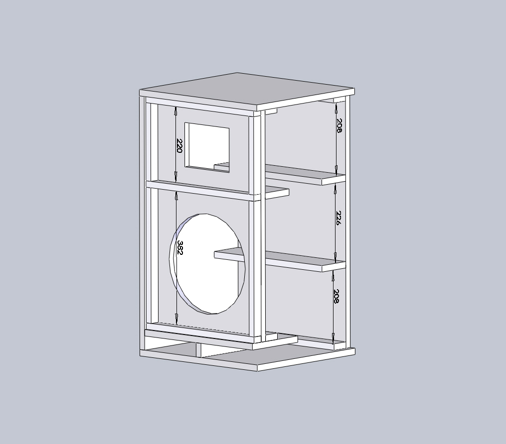

MesajScris: Mar Ian 31, 2012 4:42 pm
Mesaje: 421

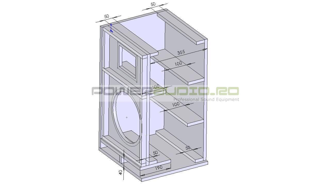

mersi,m-a indus in eroare prima poza,pe partea din spate,spatiul dintre cele 2 ranforsari mai late este mai mare,iar in poza 3d,il arata egal

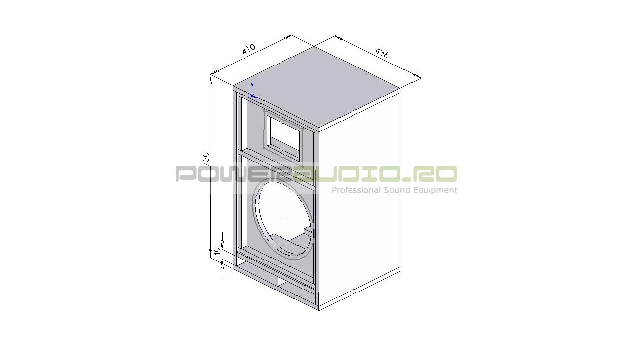

MesajScris: Dum Iun 30, 2013 2:32 pm

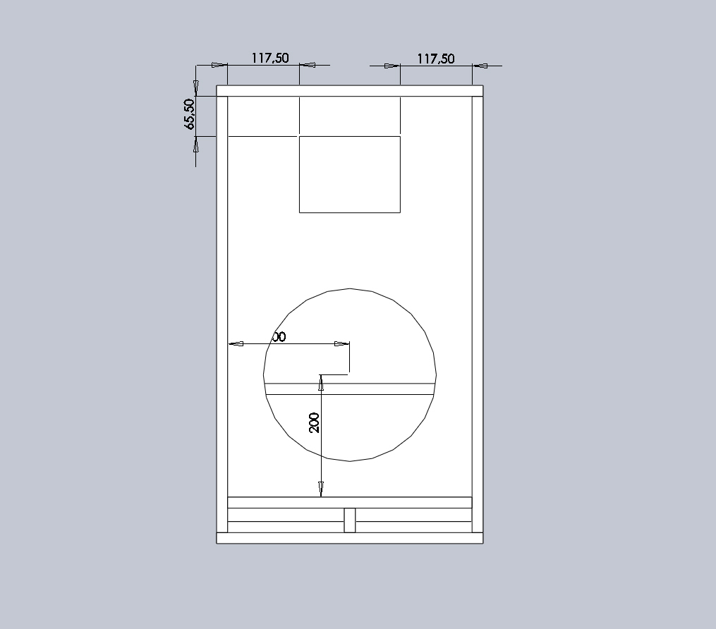

daca te uiti cu atentie ai sa observi ca fata boxei este compusa din doua piese distincte. cea pe care sta wooferul si cea pe care sta hornul de inalte. ranforsarea este dintr-o singura bucata si se prelungeste pana la fata incintei
MesajScris: Joi Iul 04, 2013 6:39 am
Placa pe care stau difuzoarele e o singura placa.Am pus 2 printuri cu, cotele lipsa.200 mm e acolo unde nu se vede.
fullrange satelit cu E12-2.JPG [ 66.43 KiB | Vizualizat de 31010 ori ]
fullrange satelit cu E12-1.JPG [ 106.71 KiB | Vizualizat de 31010 ori ]
MesajScris: Sâm Aug 24, 2013 3:54 pm
salut tuturor utilizatorilor!sunt nou pe acest forum..am ales acest proiect sa imi fac 2 boxe ,am si eu cateva nelamuriri ,,nu stiu daca o sa primesc sau nu raspunsul deoarece sunt nou....care este distanta dintre fata boxei si partea frontala unde sunt amplasate difuorul si goarna.si daca este buna lungimea porturilor (ma gandesc sa nu o acordez prea jos pentru un satelit)...am analizat eu,,,dar nu imi dau seama ...multumesc anticipat!
MesajScris: Dum Aug 25, 2013 7:37 pm
adancimea este de 30mm
poti lasa acordajul asa cum este
